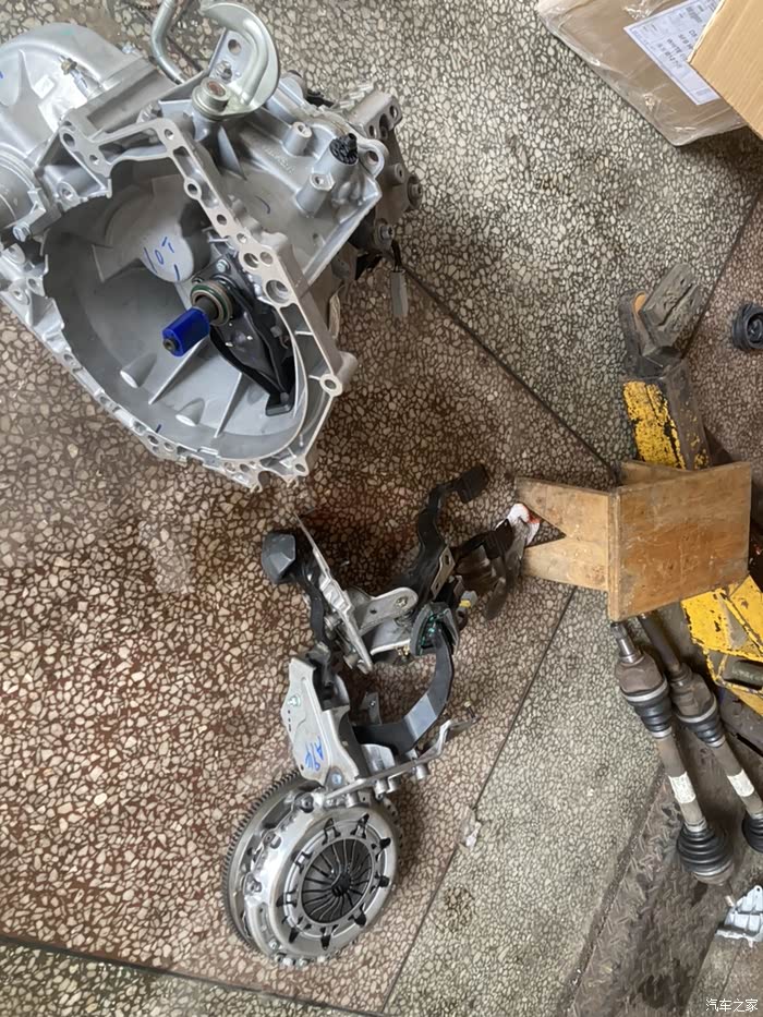

6mt总成及踏板、半轴飞轮离合器等附件
全新件,上有标签都未撕

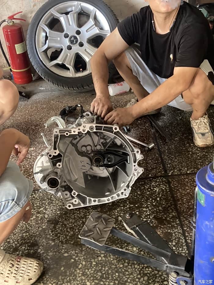

拆卸下来的新、旧波箱对比,这个4at变速箱确实落后。体积巨大,目测有堪比如今8at的尺寸,有一百多kg的重量。对比在旁的6mt变速箱,减重至少35kg了,四舍五入等于少一个人的分量

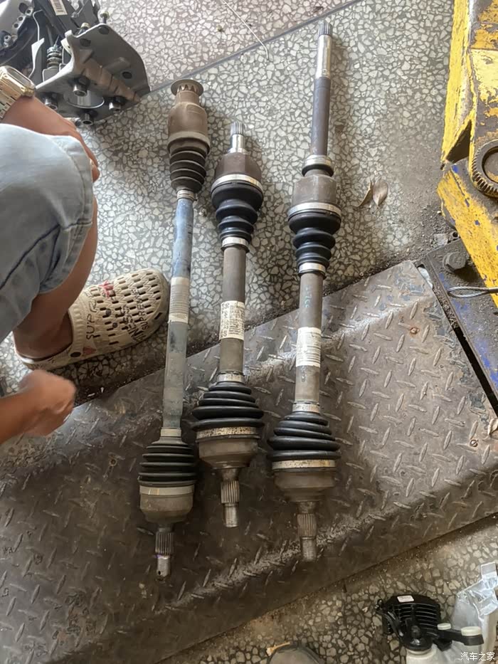

半轴总成。左边是原车拆下来的,右边则是要替换上去的207cc拆车件。后者明显更粗壮

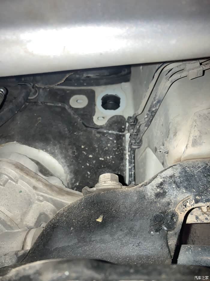

所有机脚固定及安装都为原位,防火墙无需钻孔开槽。原车预留孔位,有一个橡胶环堵住揭开即可。海外同款车型是有6速手动的,只是中国大陆及台湾省进口销售的DS3只提供4at(我严重怀疑PSA是为了清这台老掉牙4at的库存

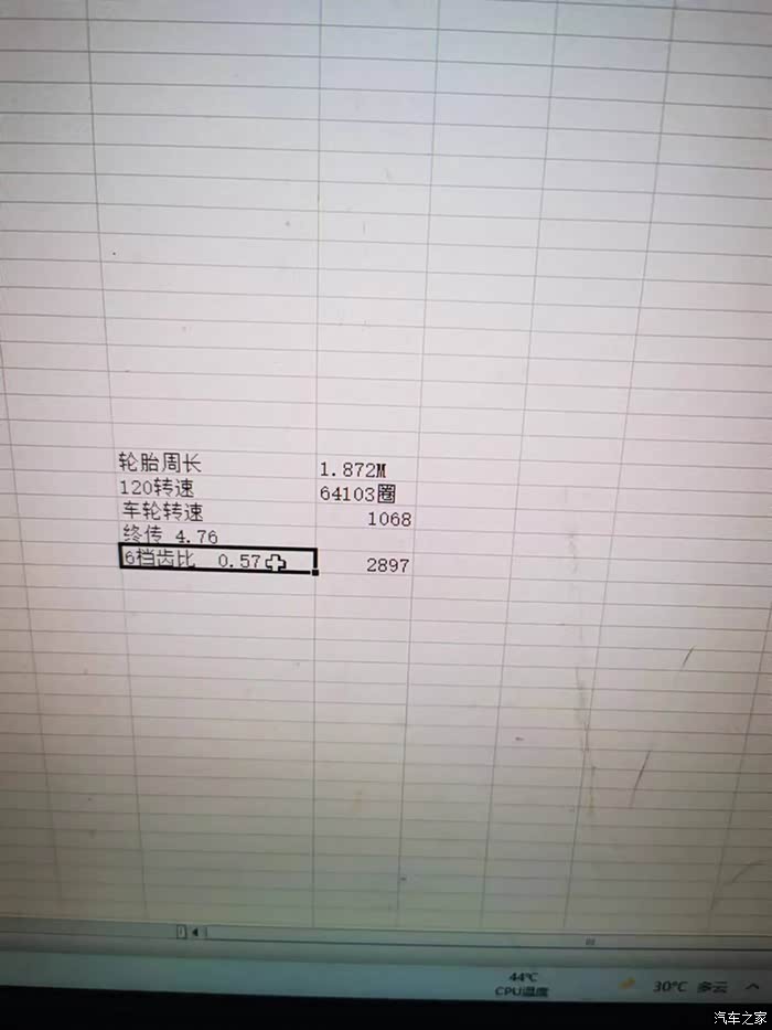

高速巡航时速120,转速由原来4at的3500降至现2900不到,跟事先计算的数值如出一辙
