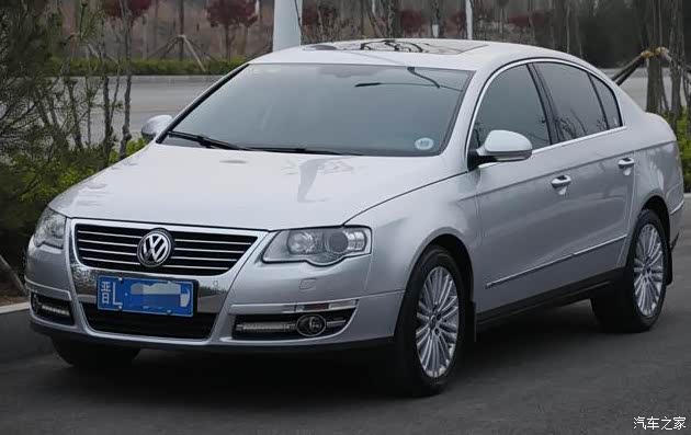

今天闲暇之余更新一台迈腾B6车型。那为什么要更新这台车型呢?其实也是有原因的,因为这是它进入大众视野最初的样子,和改款之后的外形有着本质的区别。这是车一开始到店的样子,随手拍了一张,看上去到也精神抖擞,其实从现在迈腾来分析大众的设计理念,到感觉老款的更加动感一些。要说它的外观老气,我到觉得这台车更加适合年轻人。

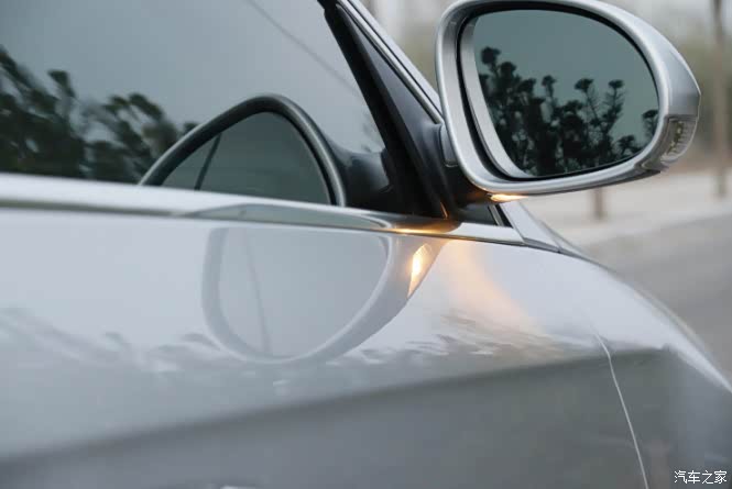

银色车漆是比较耐脏的,但是拉近了看就有些不尽人意了,全车绑金件几乎都有都有起皮情况。这也是二次喷漆的工艺问题,这个情况的挽回也只有重新喷涂了。

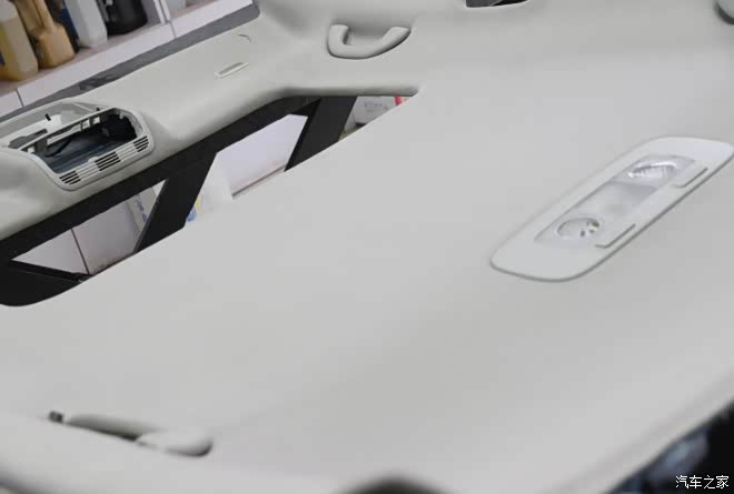

车顶脱落这是老车比较常见的情况,不过大多数和清洗顶棚有很大关系,未规范使用清洁剂,就会导致顶棚胶的溶解,从而出现上述情况,所以车辆清洗也是门学问,起码你要知道它的成份以及特性。才能对症下药,避免不必要的麻烦以及返工。这个顶棚是必须重新包覆了,拆卸我不觉得是什么技术活,细心才是重点。尤其这种由纸压制成型的,更加得小心翼翼,不然一个对折就直接报废了。
顶棚安装完工后,对内饰进行清洗,在用清水进行擦拭,看似简单的工作,一干就是一天,好的结局,往往需要用心的付出。很多时候,小小的细节都会让你全盘皆输。发动机以及底盘作为这台车的整备的核心

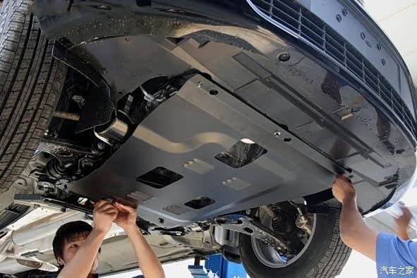

所有的配件我们都进行了精挑细选,希望重生后的它可以达到最理想状态,四个减震全部漏油情况,所以选择了更换,悬挂部分,年久失修就会出现底盘松垮,所以要想有好的驾驶体验,就要定期对车辆进行检查,螺丝胶,加强紧固用到的,打上紧固胶并按照标准力矩拧紧,才算得上合理的组装,轴头打磨,安装刹车盘前的必要护理

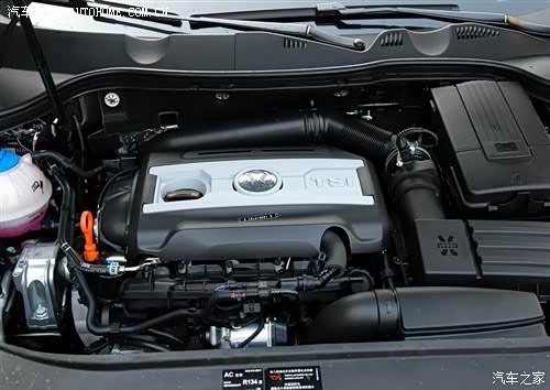

发动机打压,让废油彻底排出,并进行清洗,积碳每台车都有,但是严重程度不一样,如果不定期进行清理就会导致车辆出现怠速抖动、油耗增加、加速无力等情况发生。

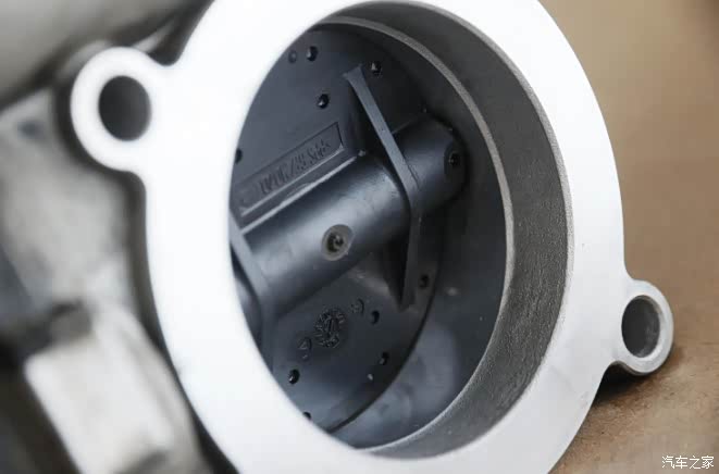

大众车型的废气阀也是比较容易出现问题的地方,油气分离不彻底就会有烧机油的情况,所以它的更换必须选用原厂。一切安装完毕后,就要做配件的匹配和故障码的清除了。电子原件安装不合适,电脑数据流也会发生变化,所以这一步需要结合原车数据进行对比。
