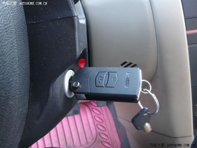

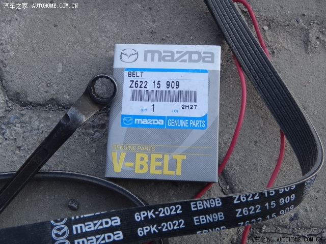

08年、国产31.6小马到大保了,此前只在4s保养2次。3保果断去汽修厂,蓝壳每1万公里换  300元,空滤、空调滤自己清洗更换  很便宜质量还很好。火花塞自己更换denso ik16  45元、每1万清洗调整,已用5万公里,计划10万再换。轮胎玛吉兹651静音550元比原车静多了。最近淘6pk2022   80元,拆改折叠钥匙50元。每1万公里清洗节气门,刚拆了进气歧管清洗好了,呵呵没拍照。请上眼:

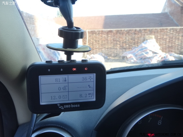

淘到行车电脑,好用!当时有点贵呦
单位有配钥匙机,55元,自己开的齿

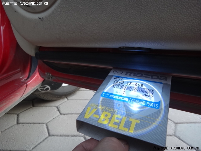

淘到隔音棉  165元。摆好婆子换皮带喽

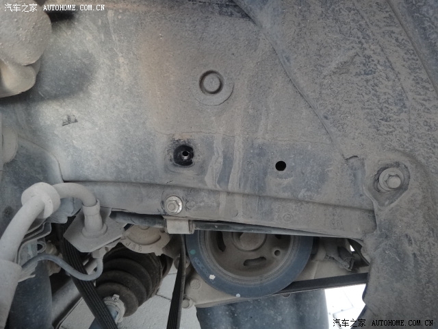

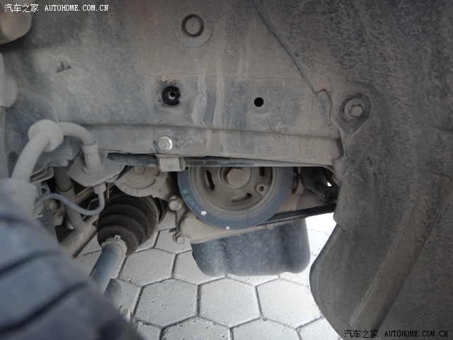

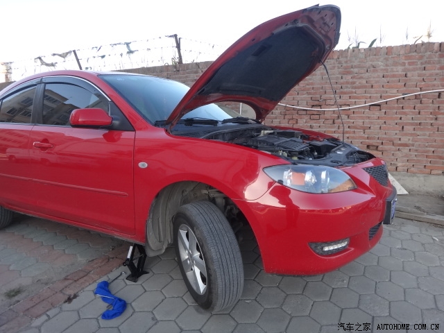

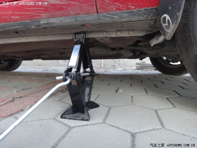

卸侧板

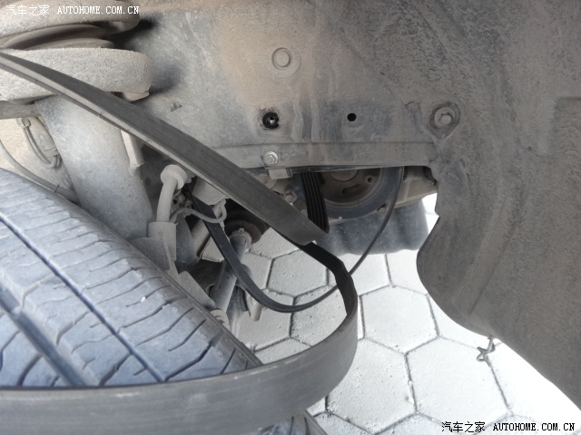

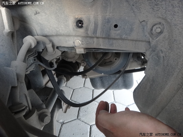

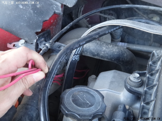

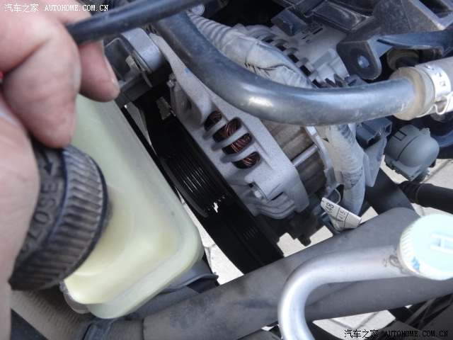

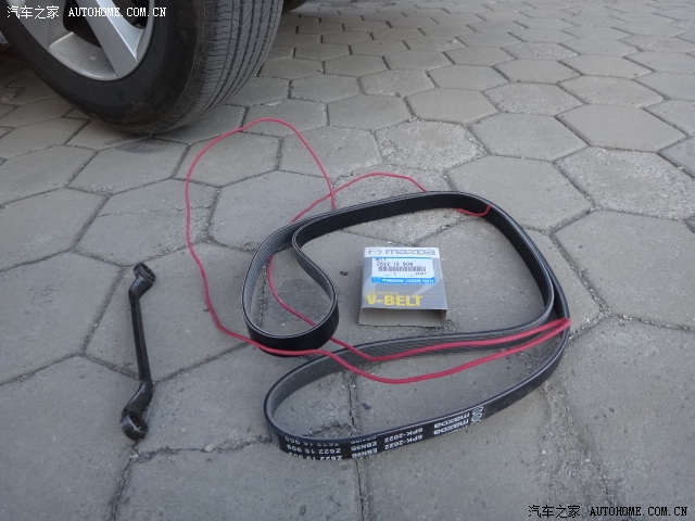

计划用梅花14扳手向右松涨紧轮,用电线拽住,下旧皮带,同时上新皮带。

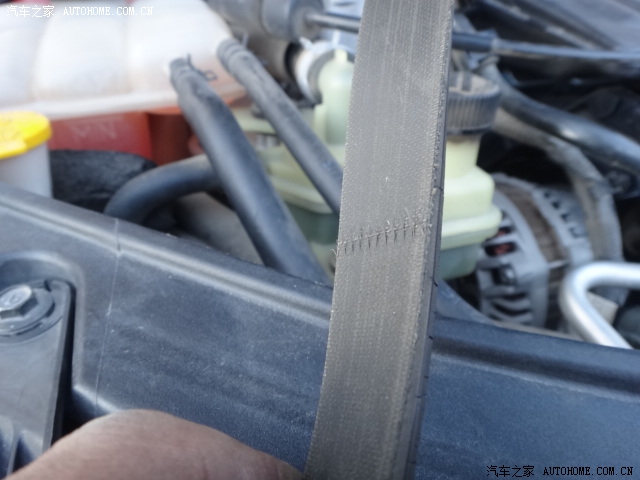

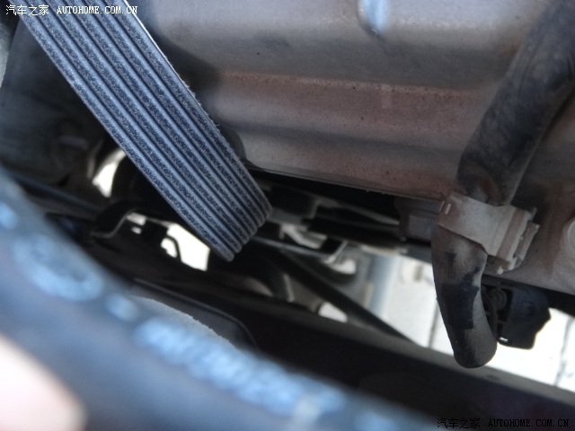

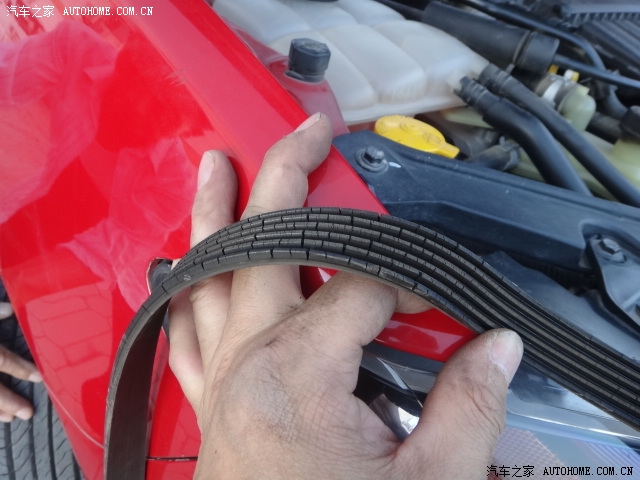

看着旧皮带了,工作时双向弯曲、夹细石子、涉水等等因素老化得厉害

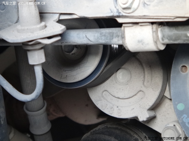

涨紧轮,14螺母凹在轮里,只能用梅花扳手,试过短套筒也不行
男女主角隆重登场,还有红线呦
万能t宝(和t版重姓)既打开商机,又砸断了一些垄断之手
上扳手前,先把新皮带套上,这样扳手给力后就不用再动了
新皮带内面是绒的,皮带已套过扳手

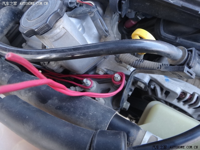

用电线拽住梅花扳手,2平方毫米的铜线好用软硬适中
较上劲了

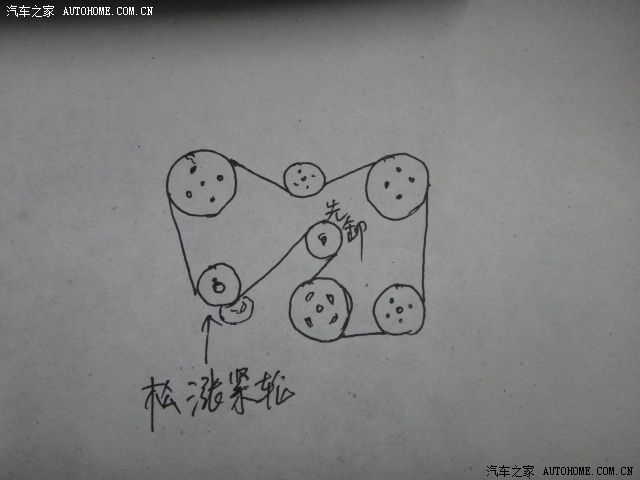

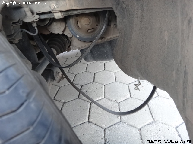

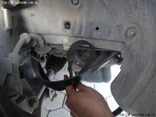

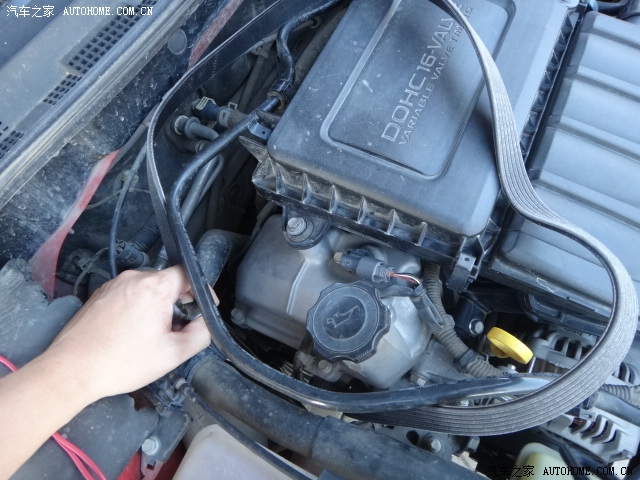

旧皮带松点了,左手要伸进这个大轮上边,先卸它上面轮上的皮带(参考简笔草图)

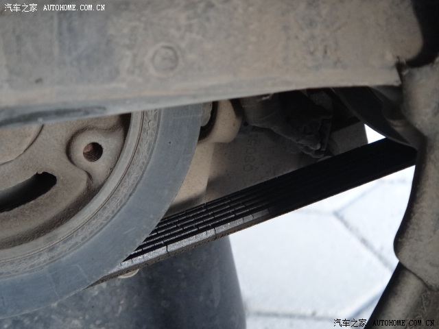

旧皮带穿出新皮带
新皮带没套上,旧皮带还拿不下来
要换岗了,让他们俩先说说话
这是最好检查一下各个转轮,能够着的动一下,这些轴承将来也有会唱歌的
新皮带上紧了

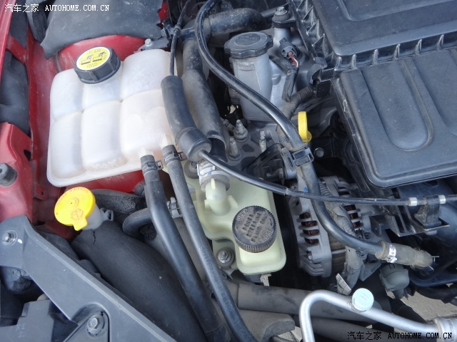

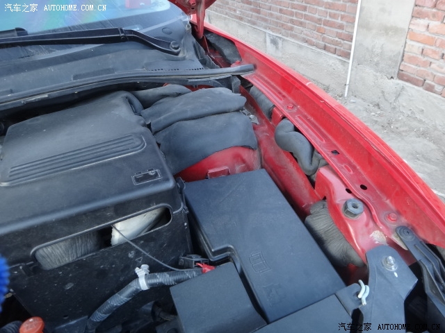

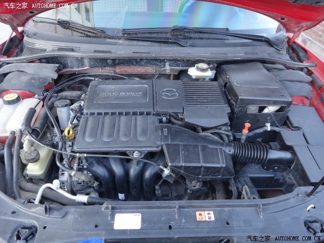

机舱,发现什么了吗?

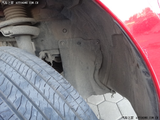

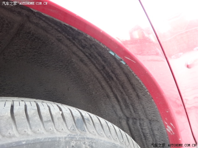

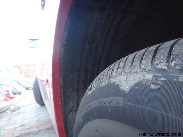

看不见的,还有在前轮旋的塑料板里也粘了一层

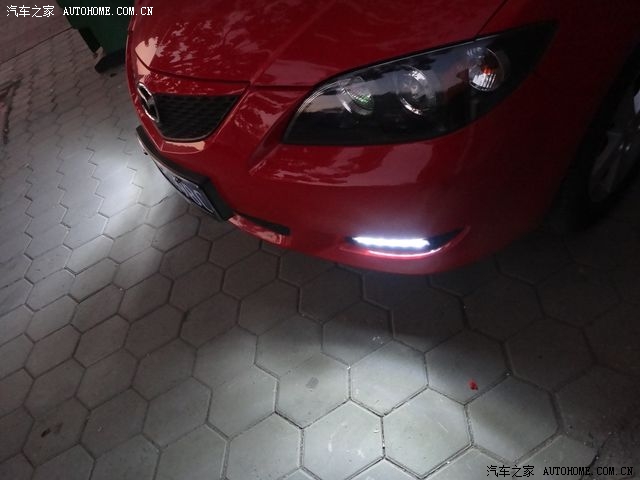

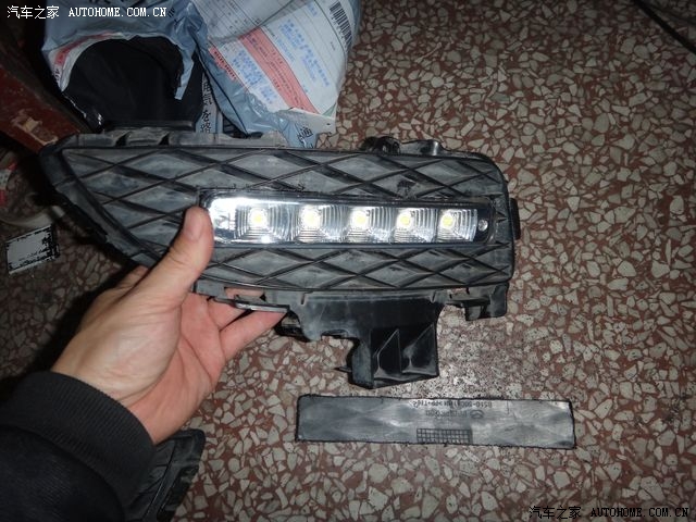

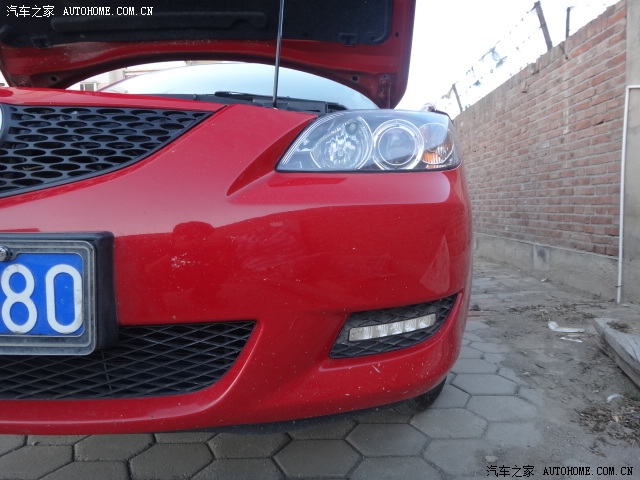

日行灯,后有制作过程

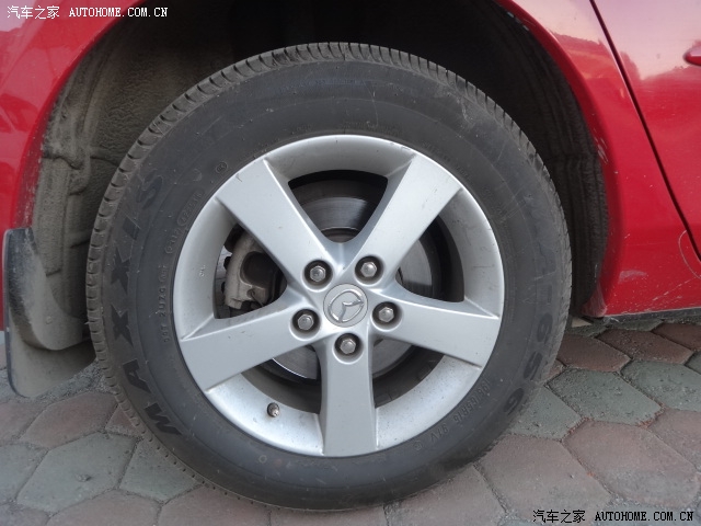

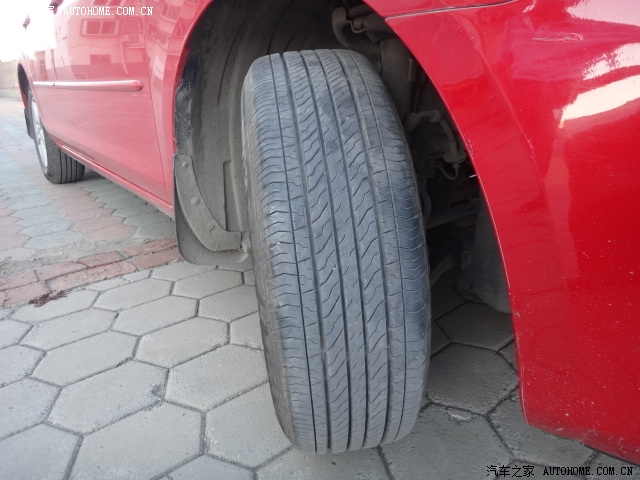

玛吉兹,就是正新,比米其林便宜100元,感觉这款轮毂已经很称心了,主要这边路况不好,不想改了

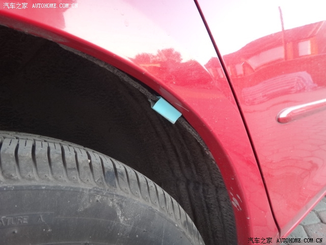

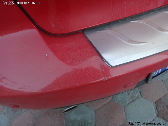

不再烦恼的后裙边,上夹子,最好是红色的
顶回去了,再也没出来过

651静音型,其实不是静音型也比固特异安静的多

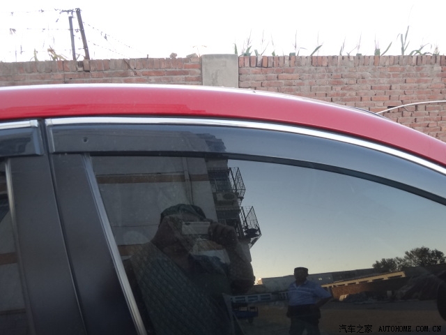

晴雨眉,有卡扣眼,没上,自带的胶粘就很牢固了。

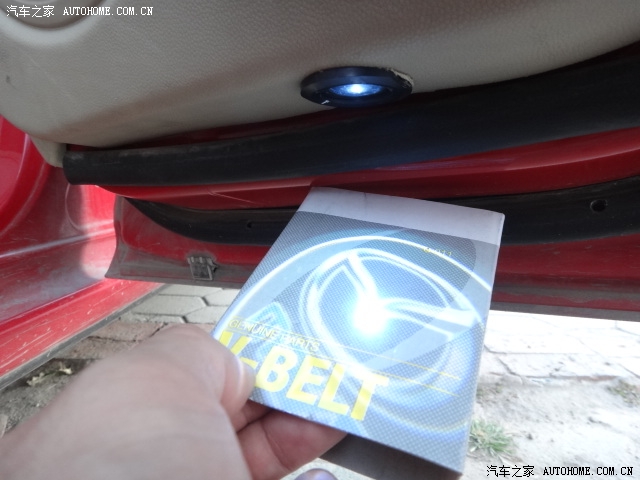

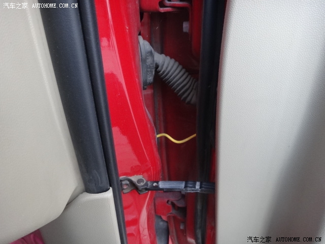

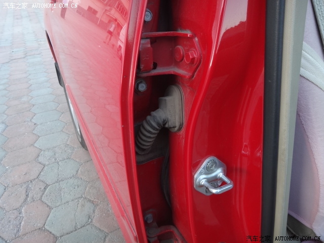

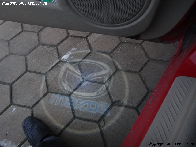

左前门迎宾灯过线,进门后下线从B柱上线接顶灯
迎宾灯后门过线在胶套里,破坏了一点原车插头边,进门后下线和前门线并上
3w的,晚上还行
晚上总想多开一会儿

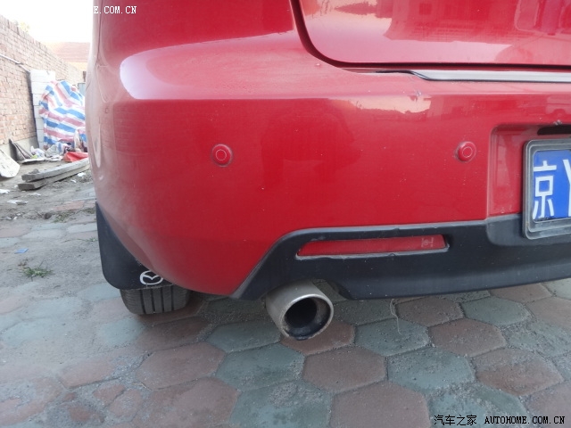

尾喉欧泰,会生锈的,应该固德

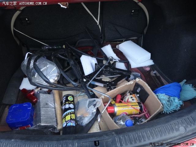

凌乱的后房

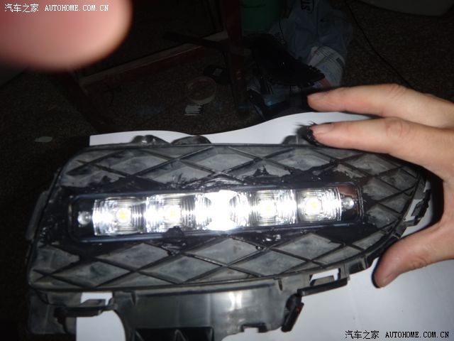

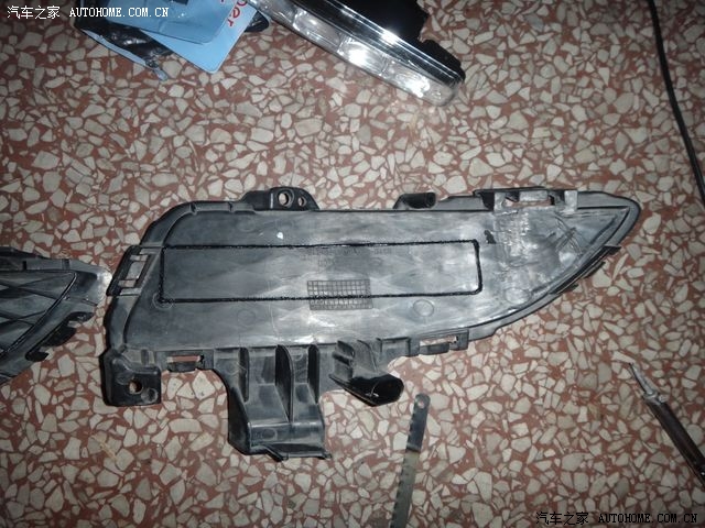

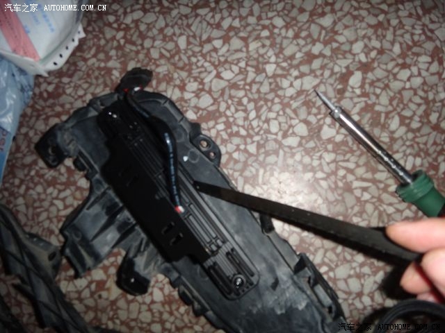

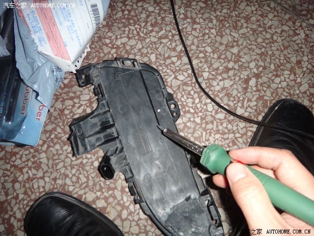

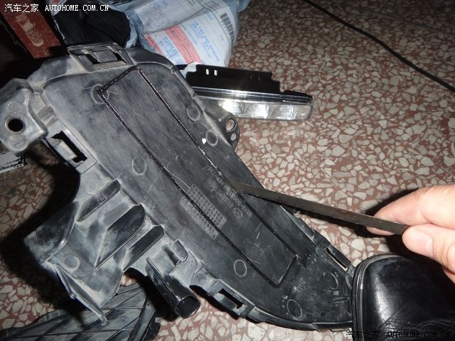

上日行灯,先用钉子划印,再用电烙铁划深印
第二遍划印的效果
再确认一下,没问题上小钢锯了
垂直下锯,背面还有斜网面呢
套上试试
上黑色玻璃胶,要固定好,还要放一两天
多神气,不输benz,选择改这里也是因为,本地jc经常逮改爆闪灯的,这个位置是最安全的了

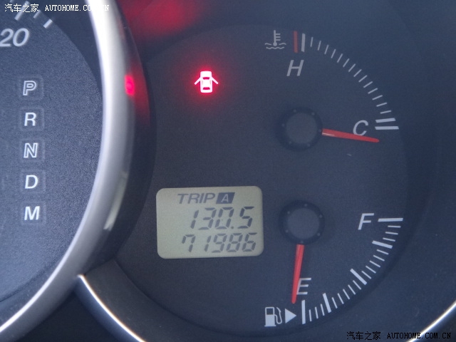

皮带换完感觉很好,平常上班20公里,郊区路面,综合油耗8.3升,总的看马自达3超值!

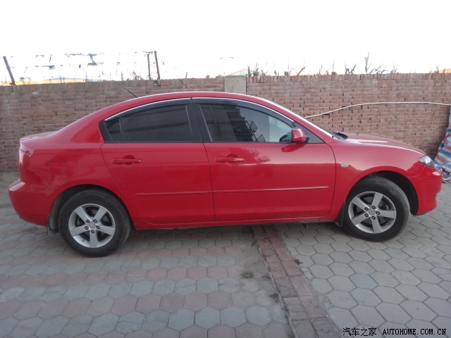

快4年了,还是能让人心动呦!不愧为激情红

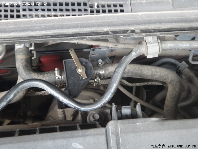

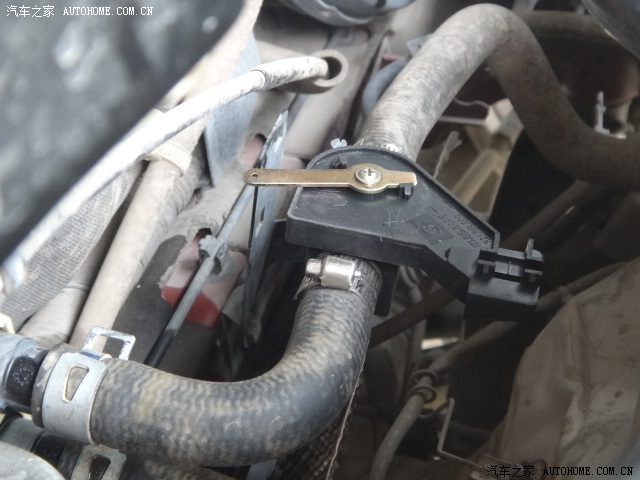

加了桑塔纳空调暖水阀,水温表、电子扇工作正常
切割时只漏一点点防冻液,不用堵切口,管箍要牢靠------加双箍。右腿处不烫了。
