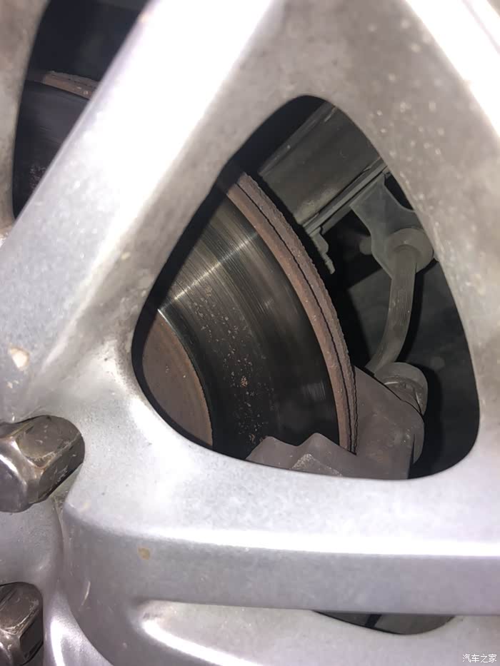

新赛欧换刹车片,给后换的少走弯路;
新赛欧原厂配套刹车片不是菲罗多,而是德科;
新赛欧如果你是原厂盘,请选择掉粉刹车片;菲罗多,原厂德科,金麒麟国产只要掉粉就可以;否则脚感会变;低速灵敏性掉粉片比较好,全力制动都一样;
不掉粉博世片,真不掉粉,急刹没问题,但是低速灵敏度太差,总感觉低速脚感不好,刹车没有线性;
总结;刹车盘和刹车片只要质量合格,一般都没问题; 掉粉片 刹车盘会很光亮;不掉粉片 刹车盘是那种暗光;个人发现:掉粉片刹车轮毂温度低,不掉粉 刹车片轮毂温度很高;
准备换掉博世垃圾片;买的原厂的;哎;这个博世片,给我溜车好几次了;差点追尾
博世刹车片;很伤盘,急刹没问题、灵敏度很差;马上准备换掉;
FER4150/3;德科刹车片;后期掉粉狂魔,紧急刹车很给力;
