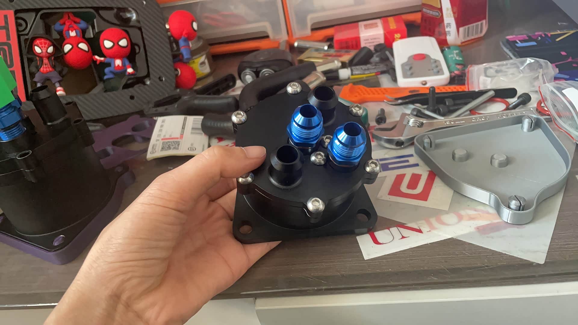

↑位置2就是变速箱的散热器 听说最容易穿孔进水

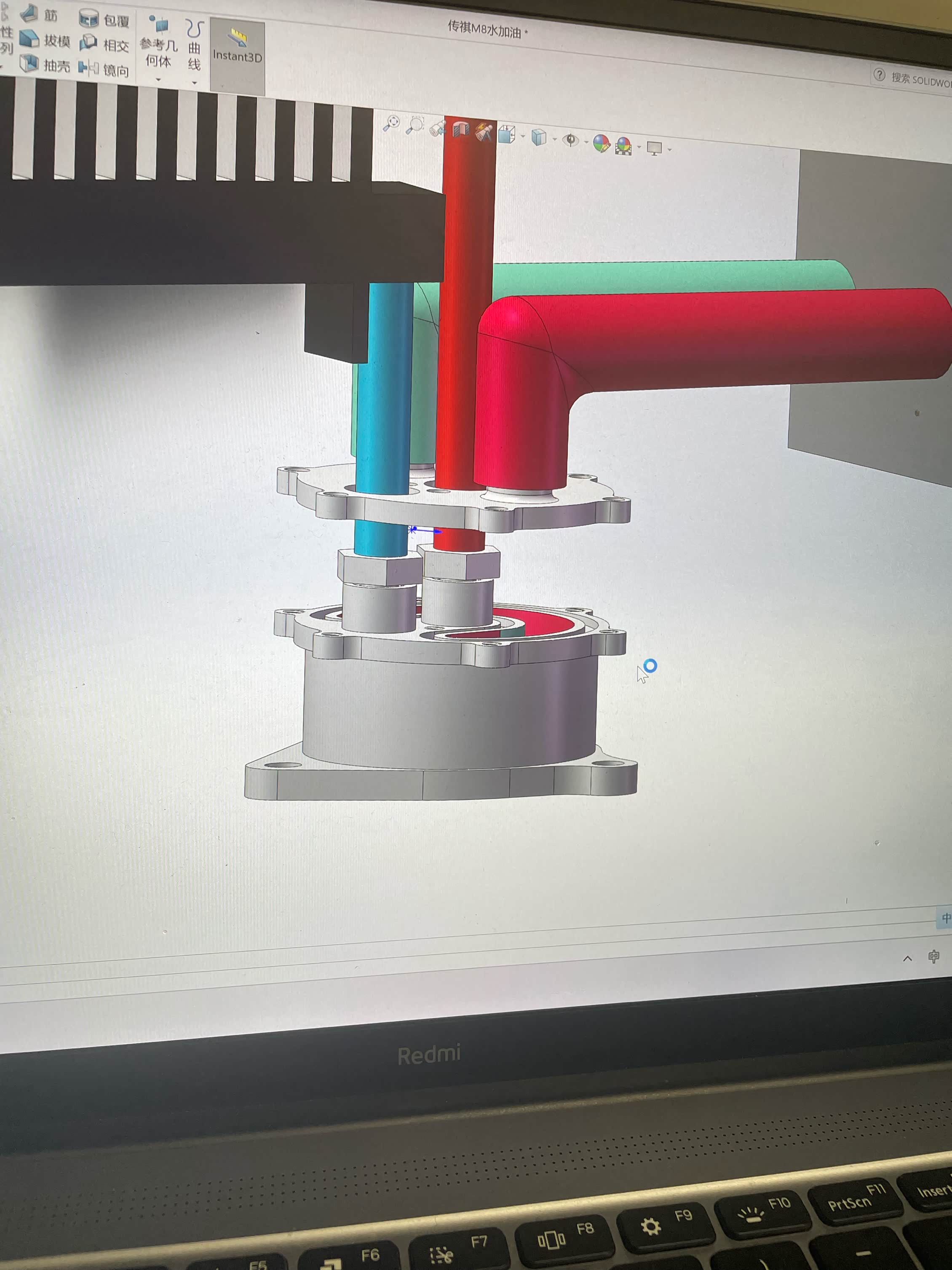

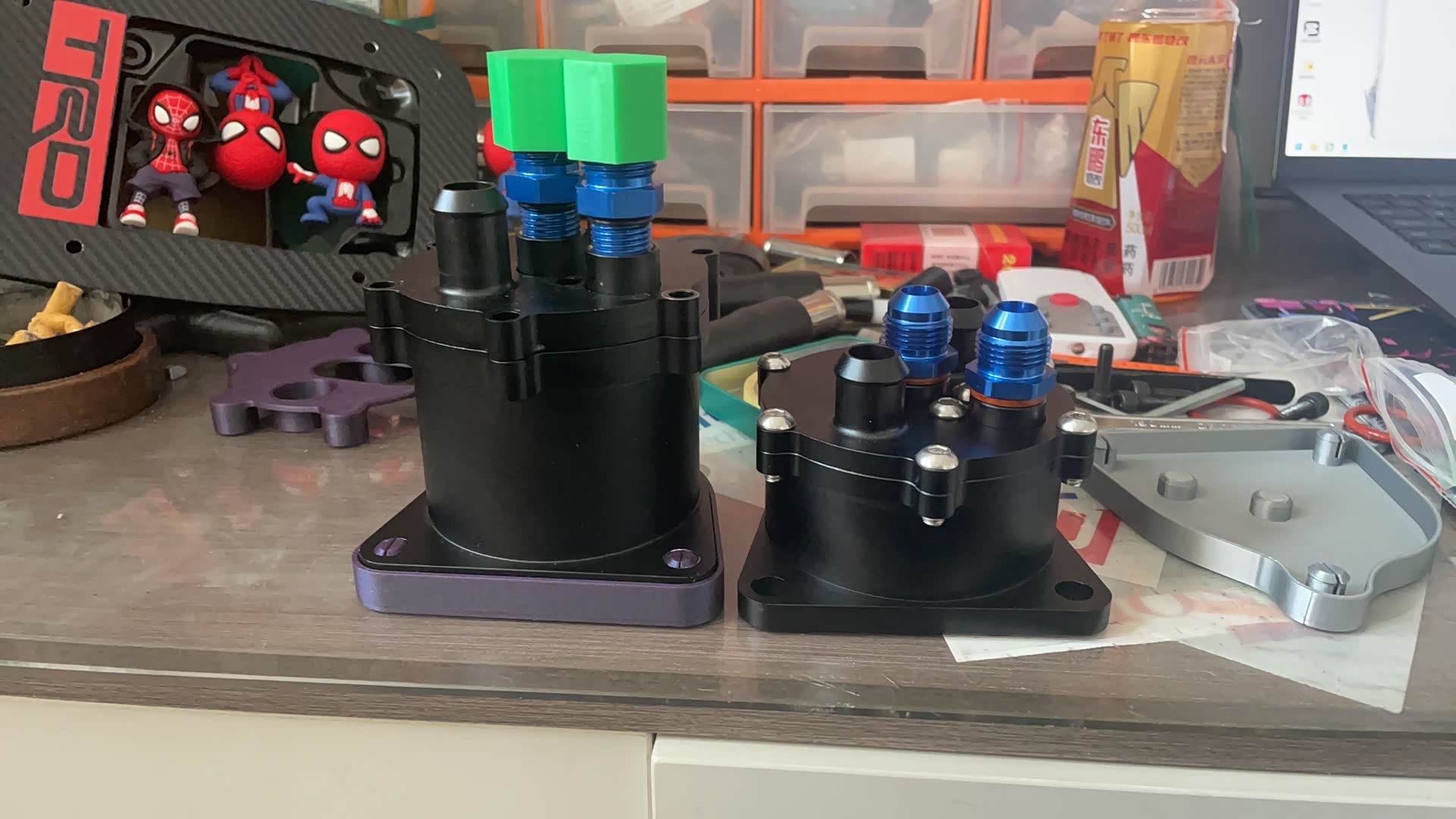

↑自己画图自己设计 所有的设计都是要满足自己的需求

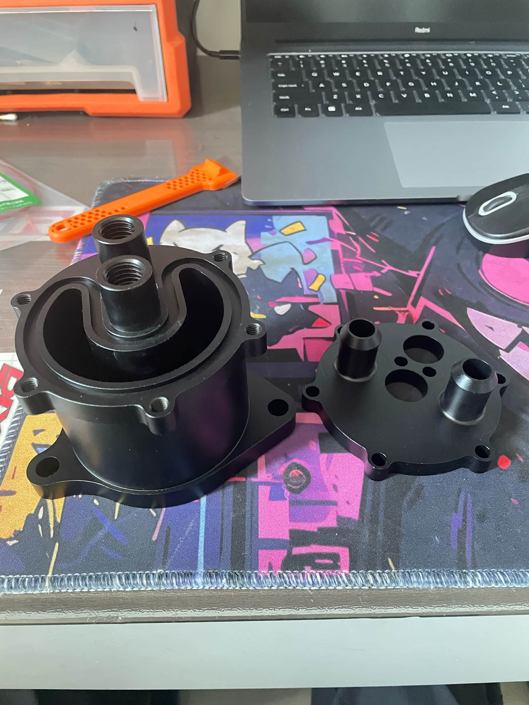

↑做了加强 加厚的铝合金加工中心制作

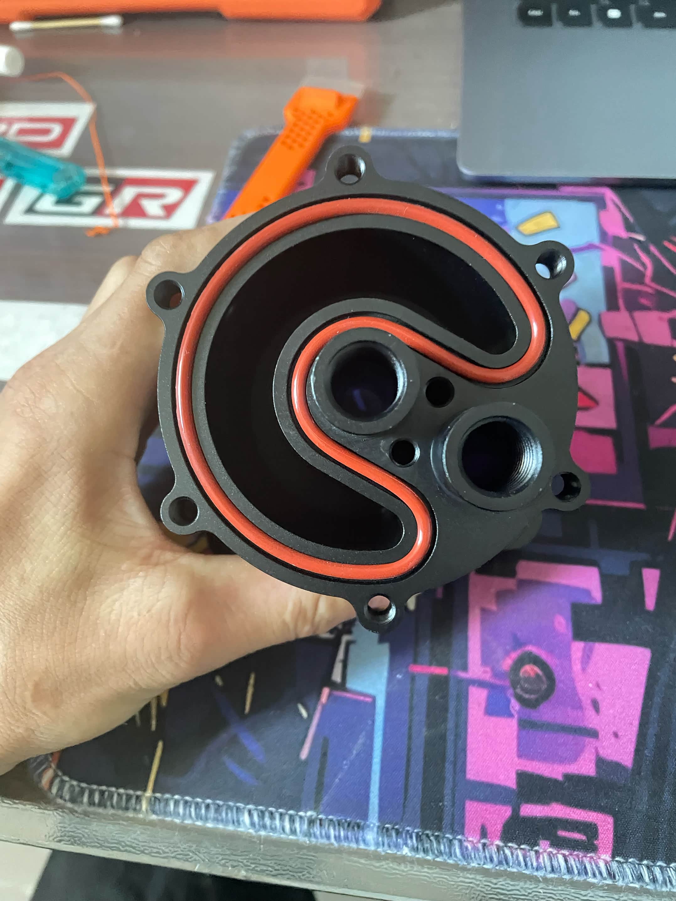

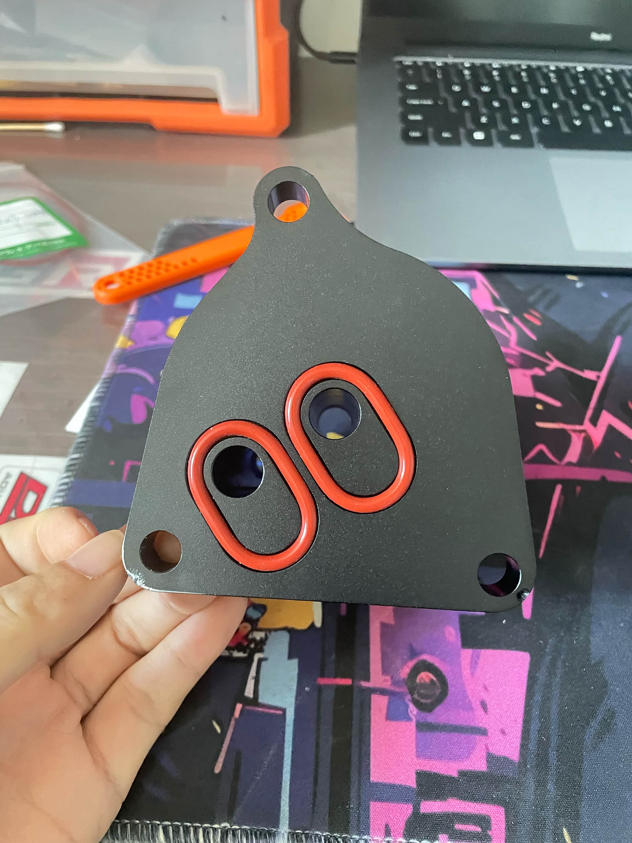

↑油路密封使用了硅胶密封 高弹性 高温220度 低温-40度
↑水道密封同样也使用了硅胶密封 高弹性 高温220度 低温-40度
↑上盖使用了6根对角+2根中心螺丝固定 保证压紧力均匀 强度高

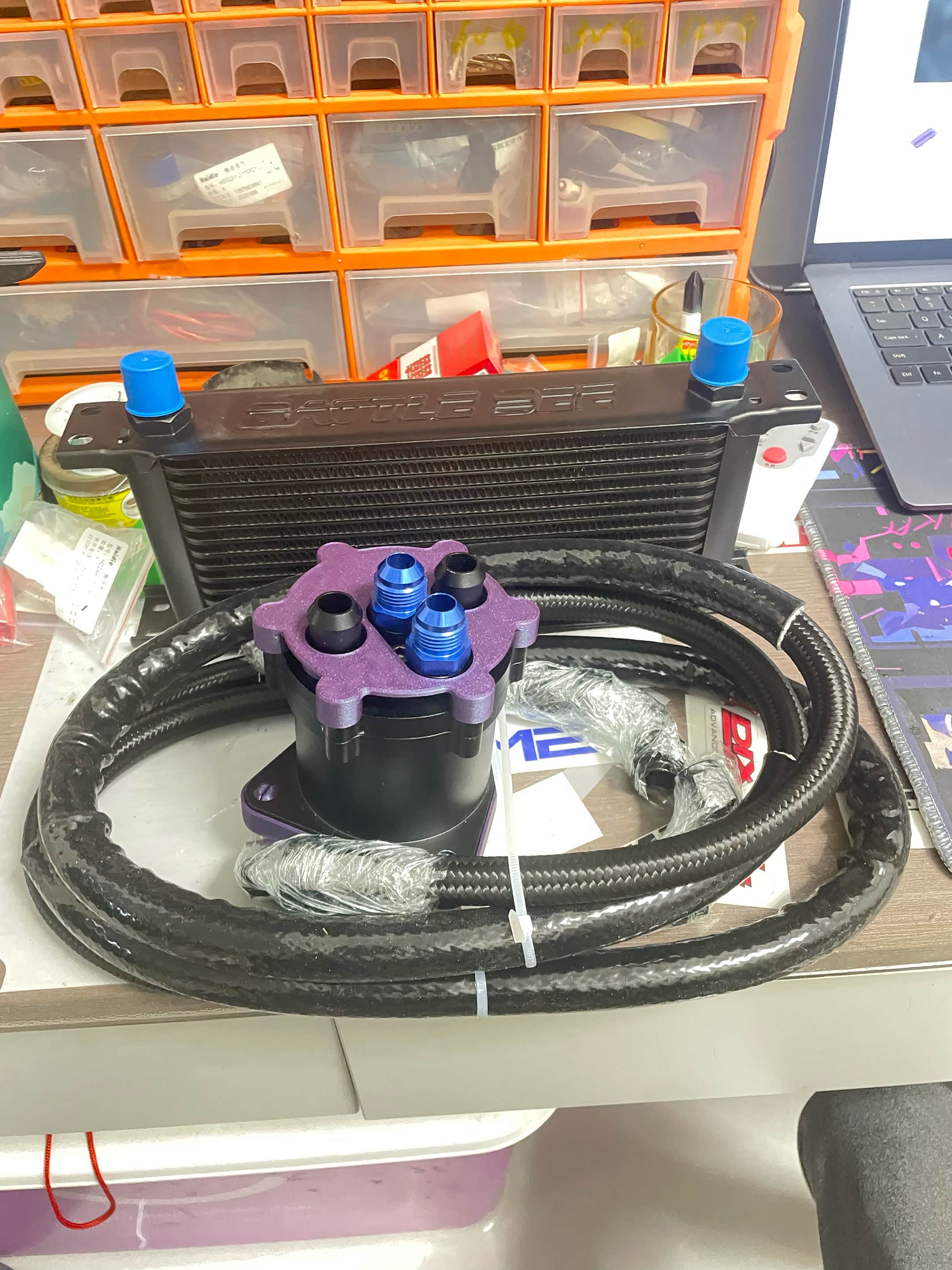

↑使用了16排 英式散热 他的散热效率比日式的散热器好
↑这就是成色 我和我朋友每个人一个
↑2个接口是变速箱油的循环油道 接在外置散热器上的

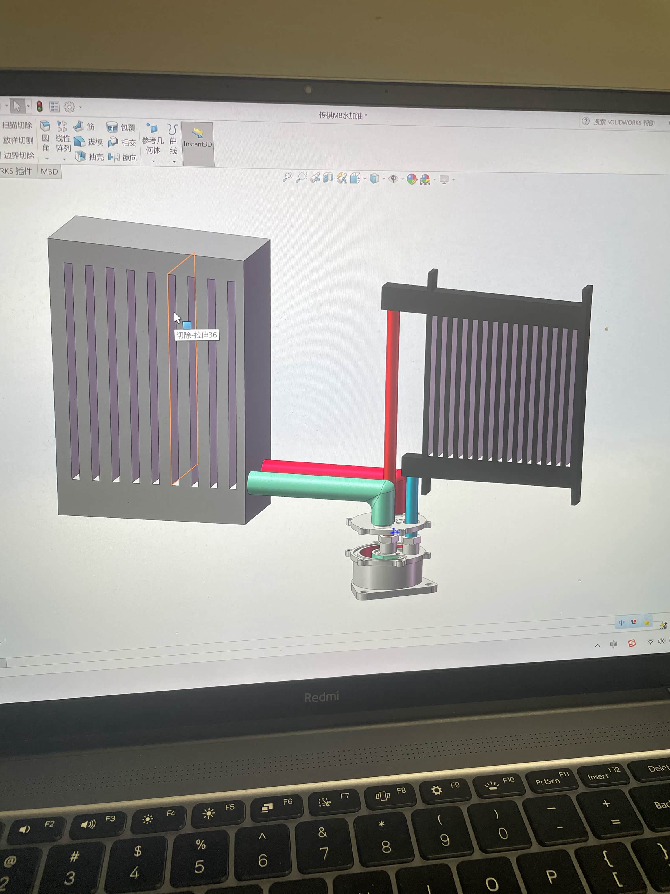

↑这是简单模拟了一下整个系统的大概结构
大的散热器是原车的水箱
小的散热器是变速箱油外置的散热器

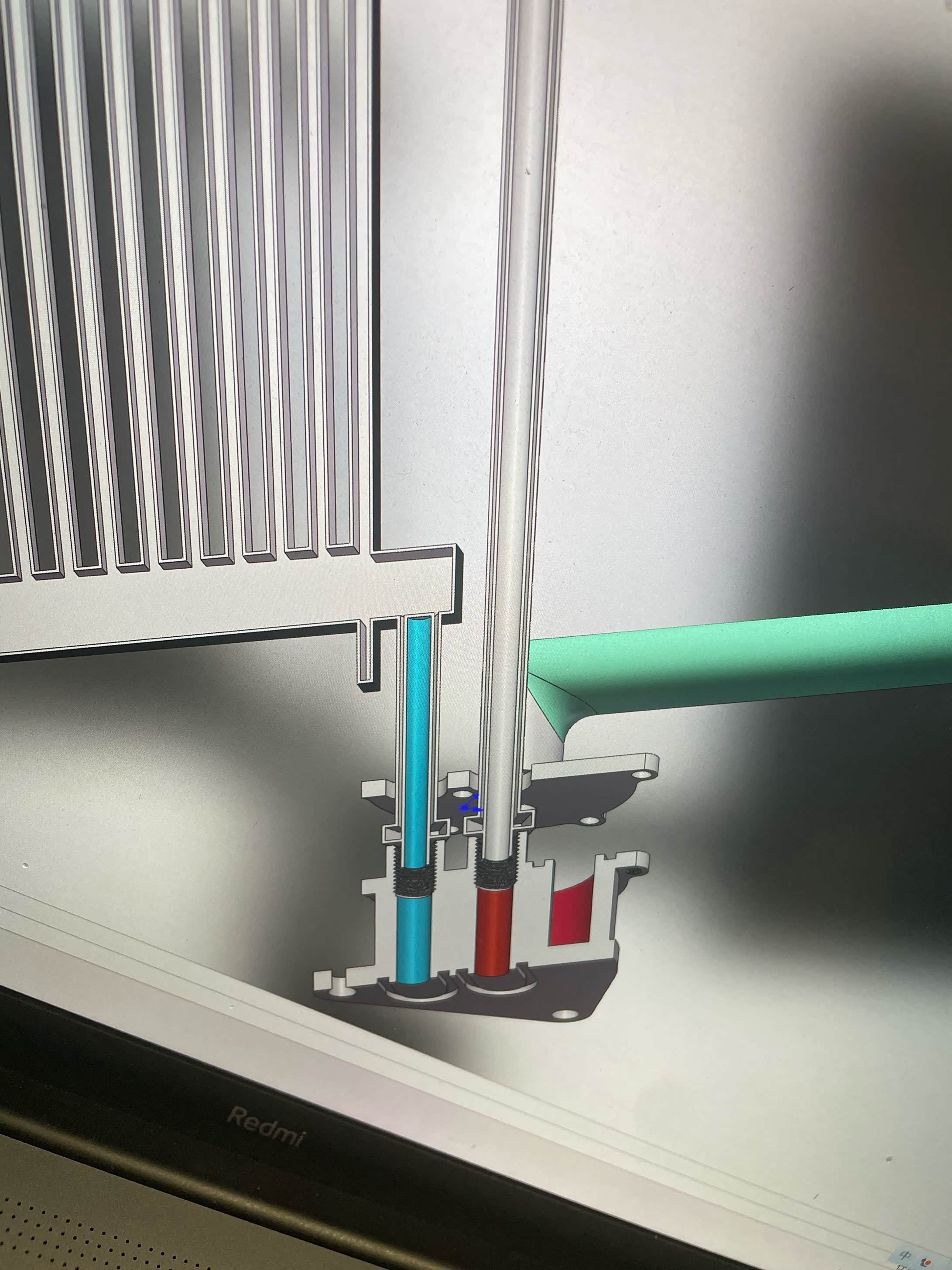

通过油水分离套件 将原车的水继续回流到原车水箱 将变速箱油循环到外置散热器没 做到了油水分离器不在出现穿孔进水问题
大的散热器是原车的水箱
小的散热器是变速箱油外置的散热器

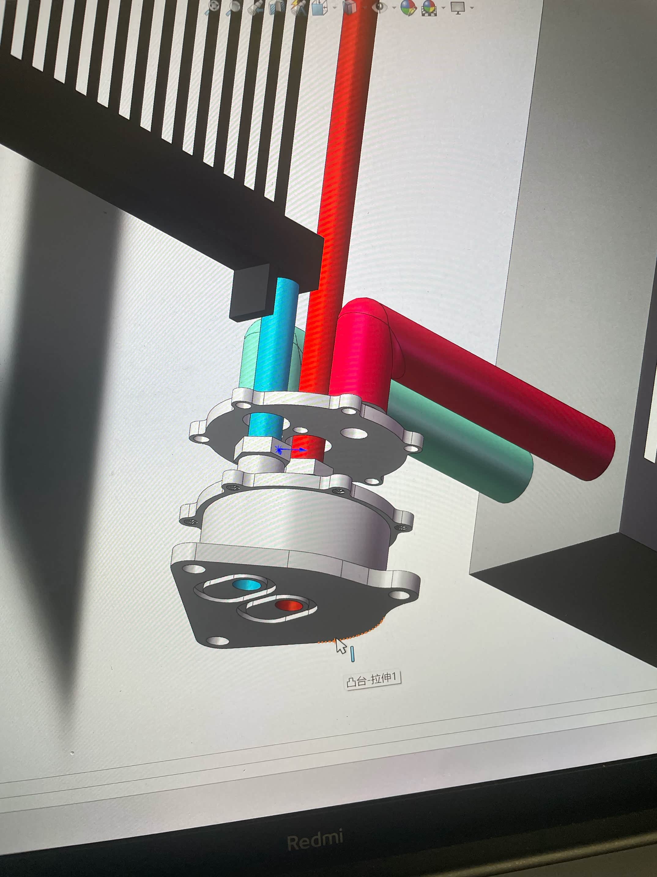

↑做了颜色区分 就能一目了然看到油和水的循环方向 和走向
↑粗管是水管 细管是油管
↑不同角度展示

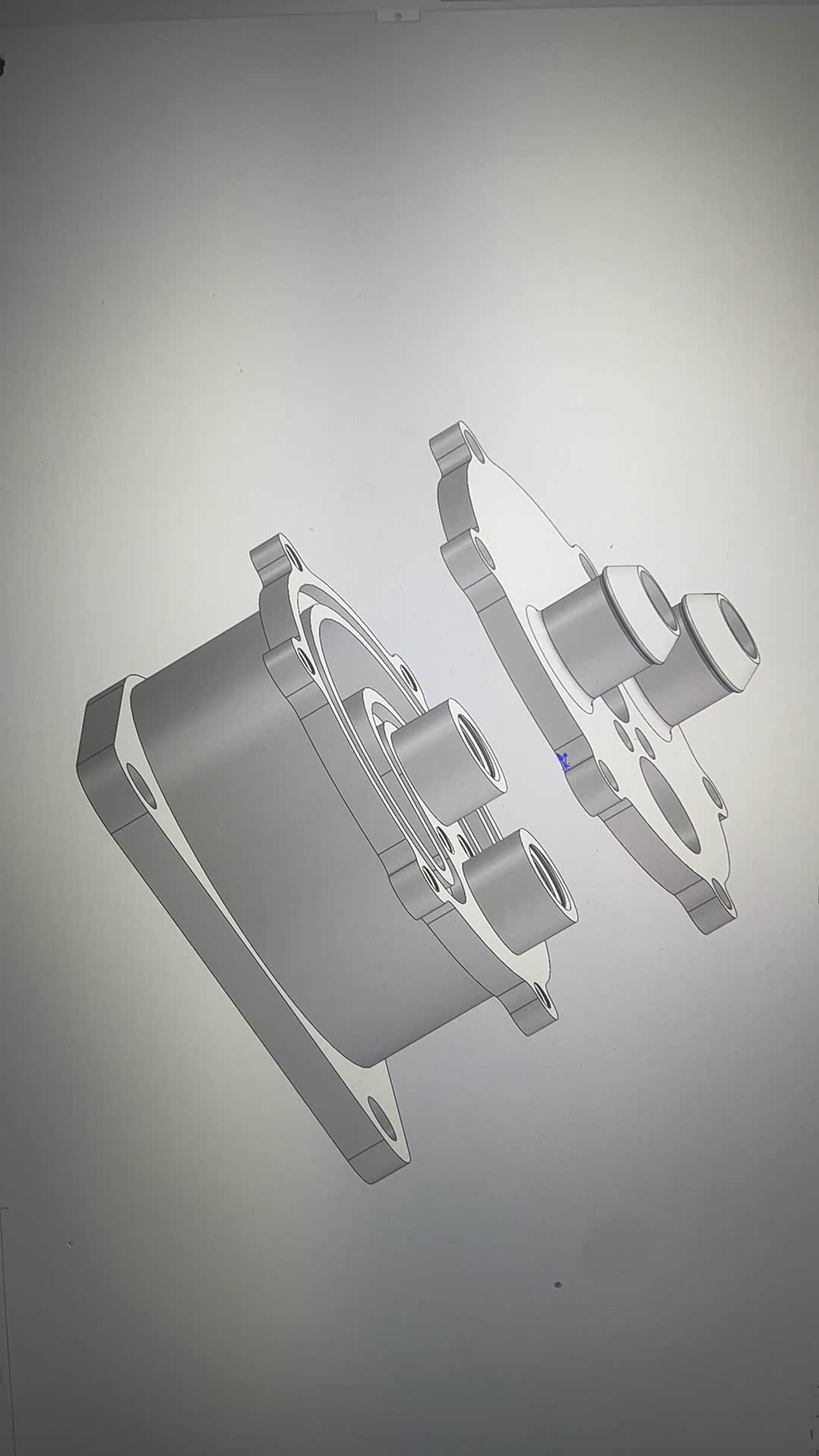

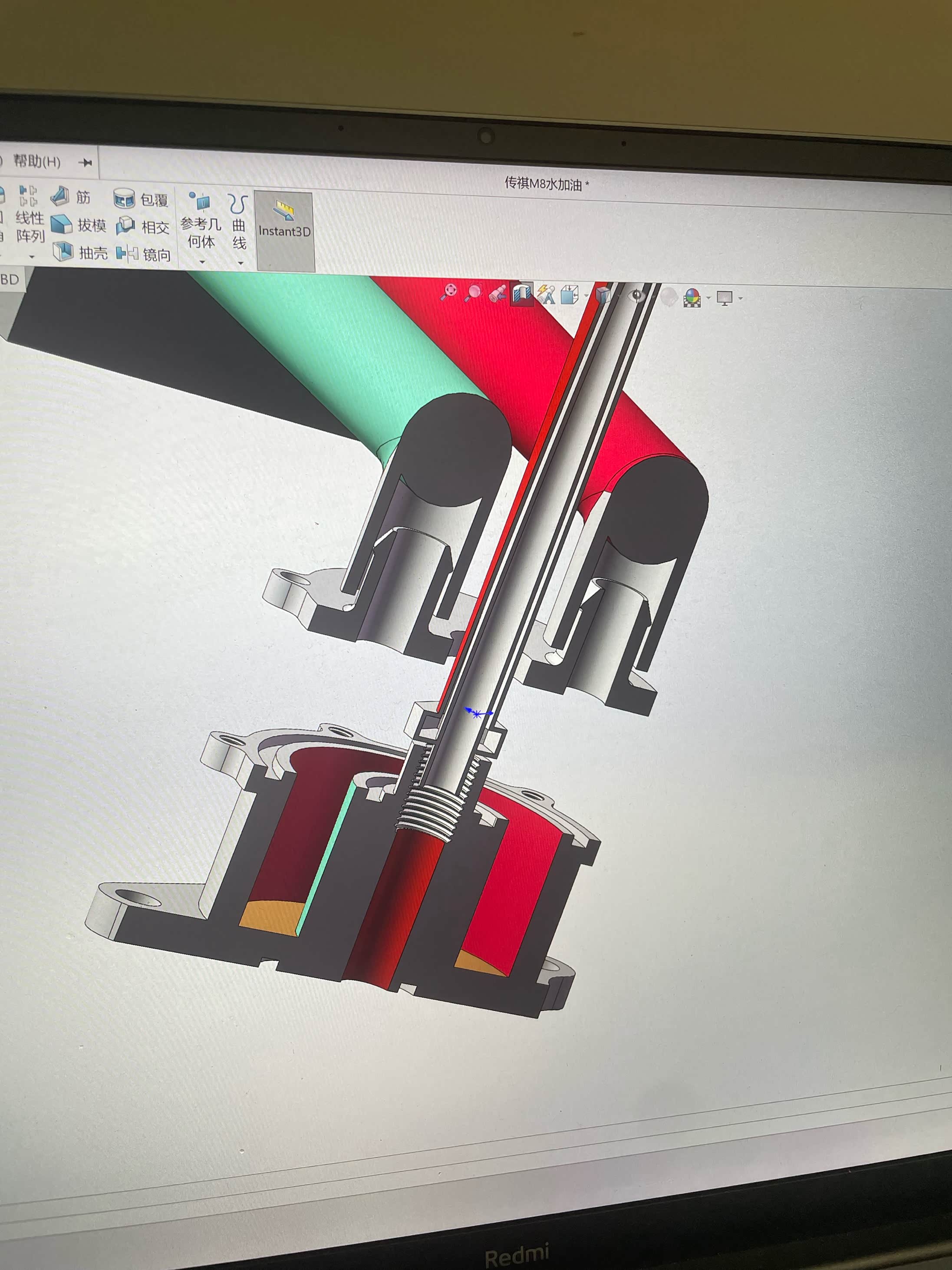

↑水道的解刨图 看的更清楚 更明白
↑油道的解刨图 看的更清楚 明白
