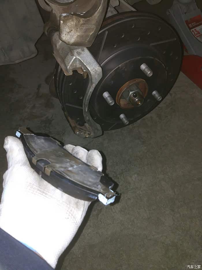

心血来潮,更换刹车盘刹车片,这车的刹车性能太肉了,100公里刹车四十几米开外,忍耐了三年,终于忍不住了,好几次差点追尾…使用感受,刚装上比较肉,因为新盘新片缘故,经过几天使用磨合,大概跑了200公里,刹车前段明显改善,再用点力车就停住,比之前轻松多了了,刹车很安静没异响,还在磨合期,暂时没做全力刹车测试!求精…

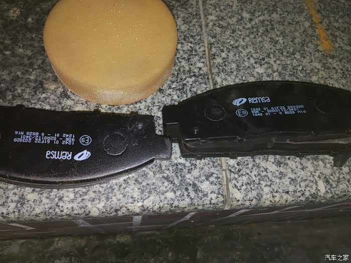

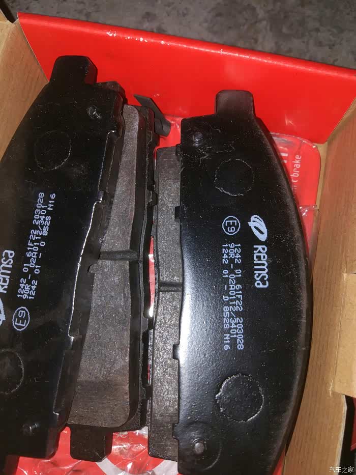

X宝旗舰店的货,耐磨士新款石墨前刹,新款陶瓷片没货!
做工成色一流,大厂出品…装的时候要把两侧凸出来的小铁柱磨掉(装在外侧那块,内侧带警告片的不用磨),不磨掉会顶着卡钳,由于时间关系,我已经磨掉并喷了耐高温漆!

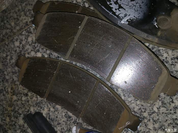

原厂日立刹车片,服役了三年,应该还能走1W左右…心血来潮一起换了…
该退休…
好货!比原厂强多了!

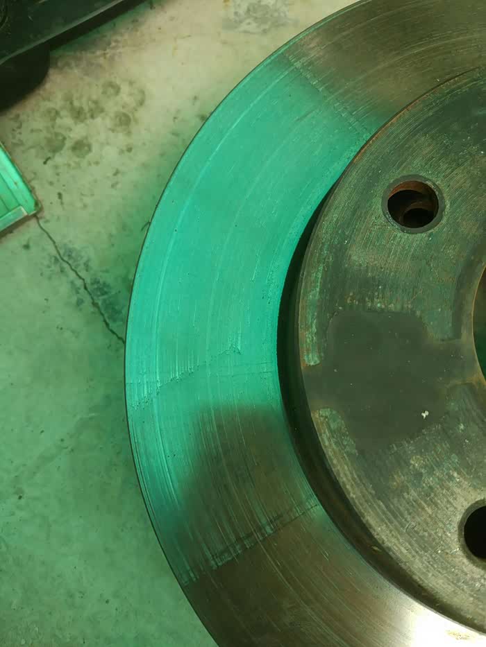

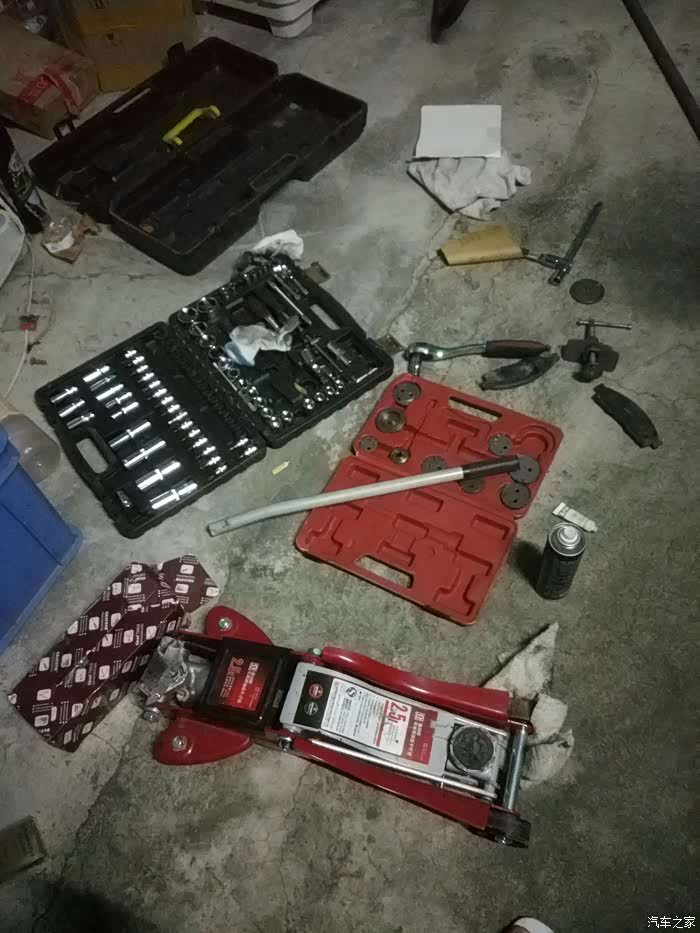

也是X宝的货,SFW赛夫威打孔划线前盘!厚度跟原厂一样,据说是汽车刹车盘供应商!单人操作手很脏,拆的过程省略…

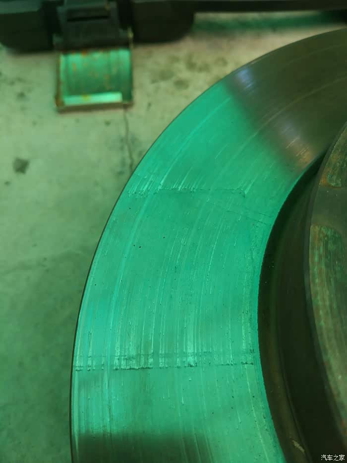

原车拆下来刹车盘,有点磨损,那几道竖纹,不是裂纹,不知道怎么磨出来的…

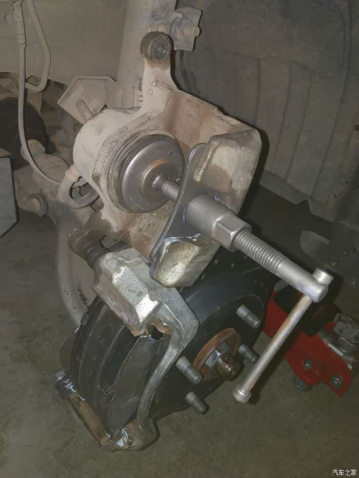

把活塞顶回原位,才能装新片,顶之前先把机舱的刹车油壶盖打开,堵上毛巾,防止刹车油喷出来…
卸下旧片清理好卡槽,新片上好垫片两边抹上润滑,原位装上…检查完毕,最后装上轮胎,记得发动车后,原地踩几脚刹车,让刹车片卡钳归位…

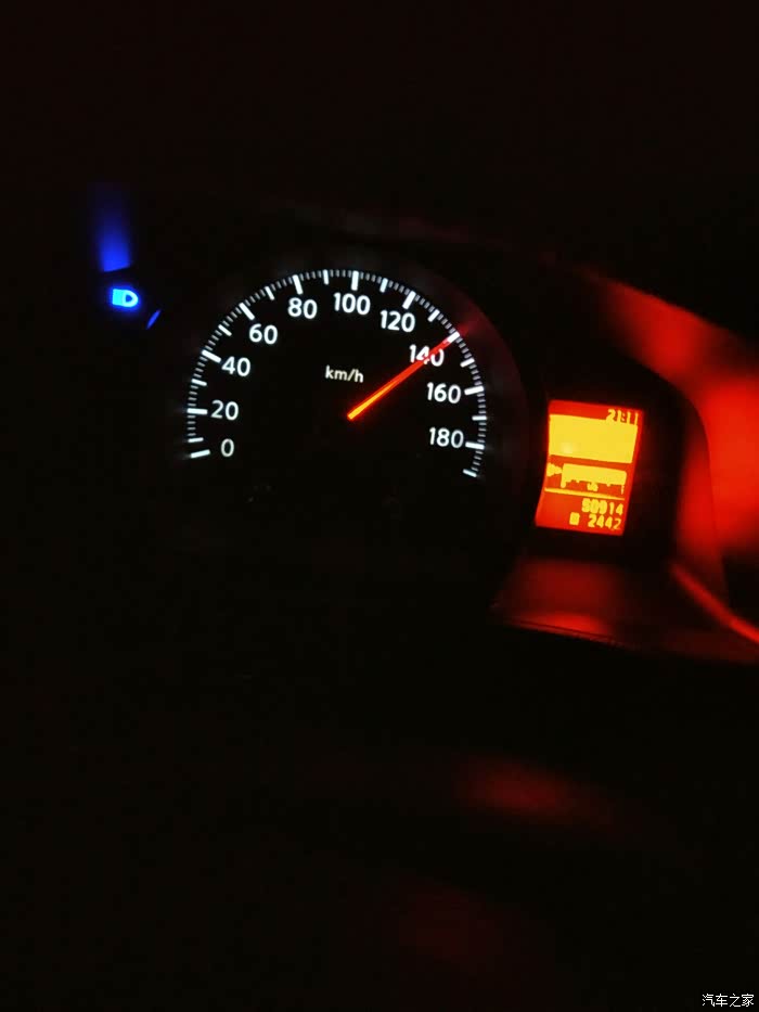

发动机不错,油门还没到底…

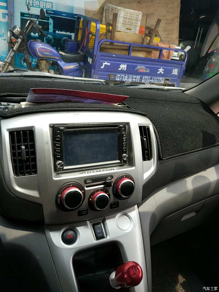

最喜欢这排档头,铝合金红色电镀,摸了三年不掉色
