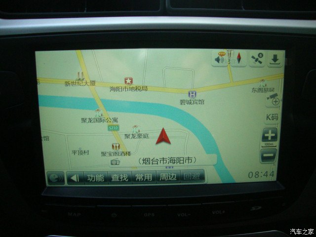

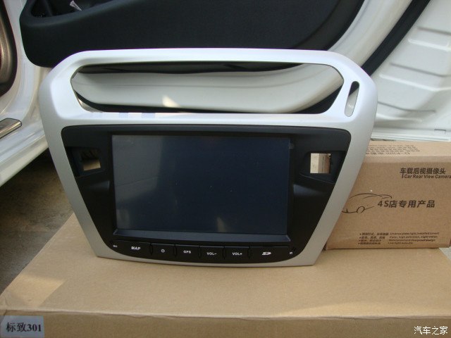

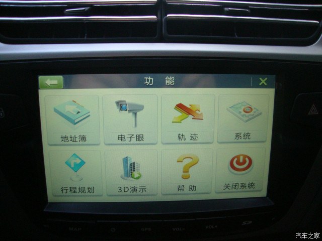

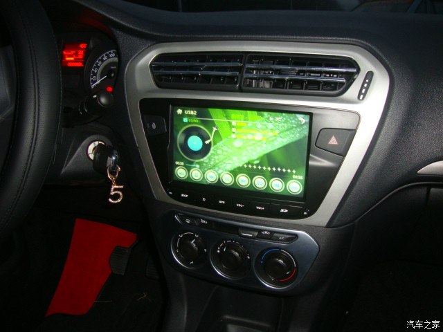

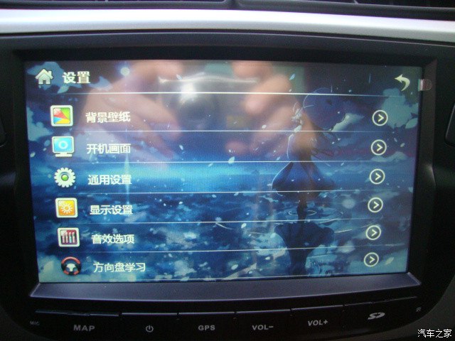

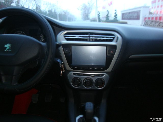

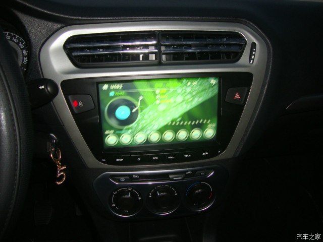

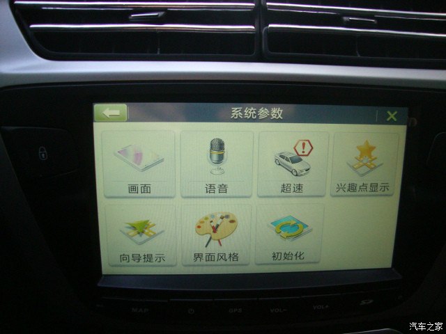

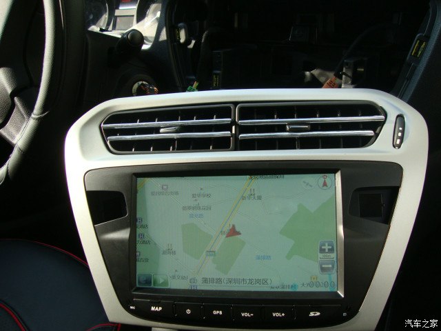

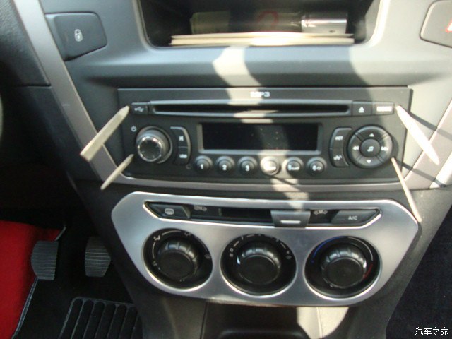

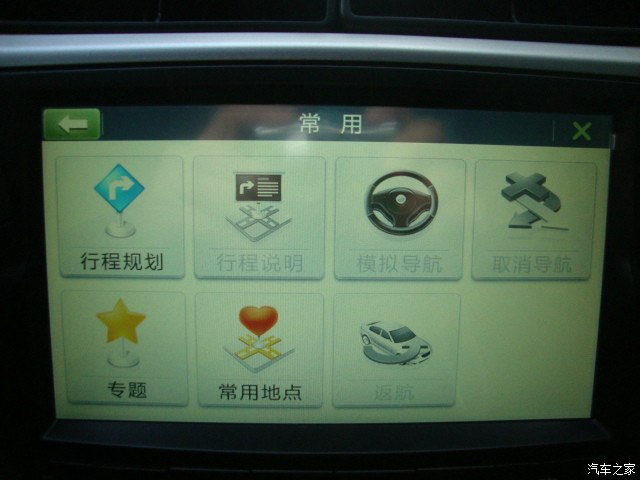

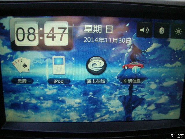

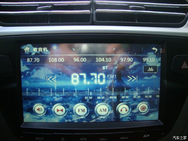

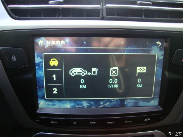

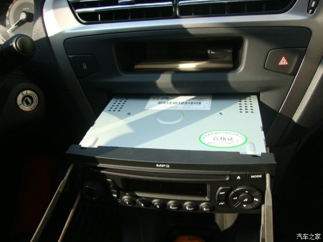

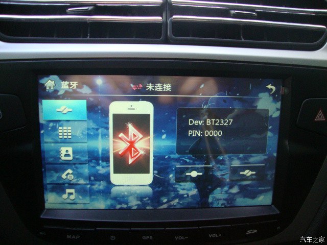

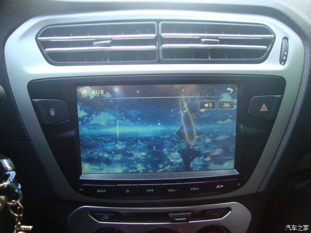

    把我加装的图片分享给大家  也可以加群共同探讨  汽车之家装饰改装群--1群   180838505    汽车之家改装装饰群--2群   339166136   汽车之家认证官方群  一群已满  请加2群    废话少说  直接上图    这是我11月10号提车的加装帖子       http://club.autohome.com.cn/bbs/thread-c-3068-35678591-1.html                                                         东影导航拆CD插入四个孔就拉出来了2个插头  一个是电源  一个是喇叭用螺丝刀在下部轻轻一撬   就拉出来了  是卡扣

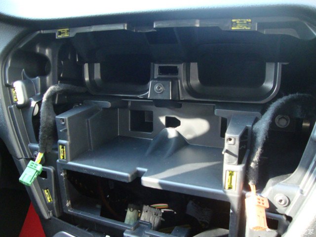

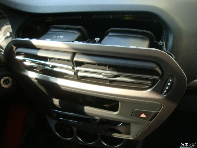

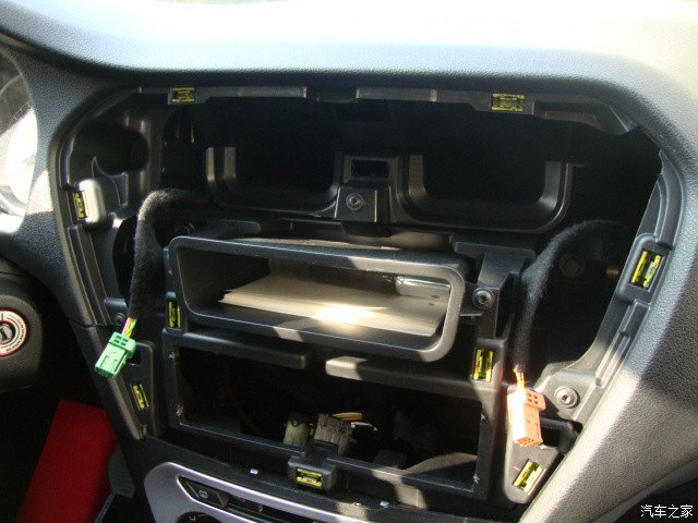

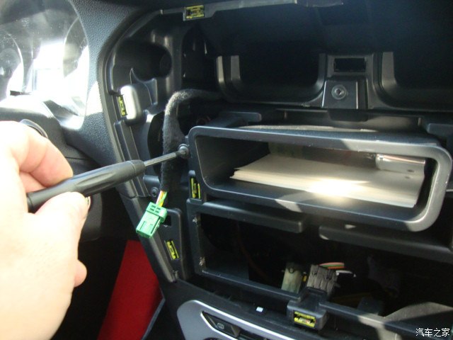

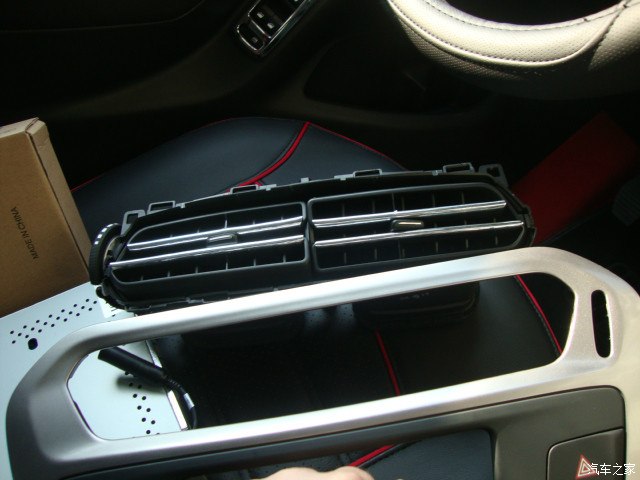

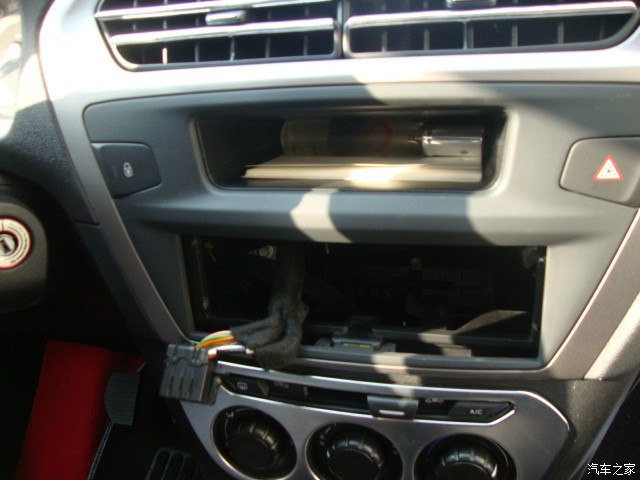

T20螺丝刀拆储物盒把出风口换到导航上

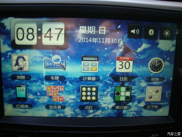

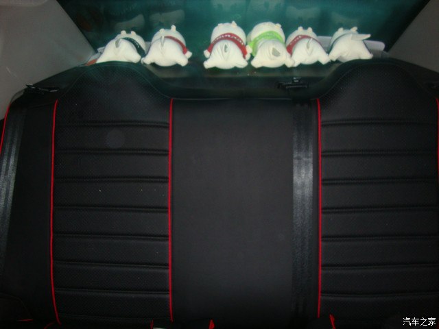

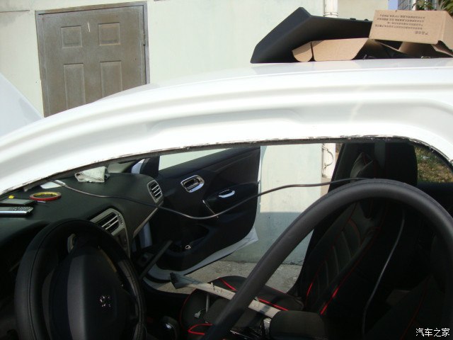

后视影像在这里走的线

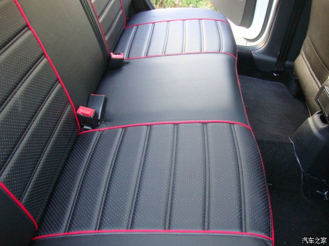

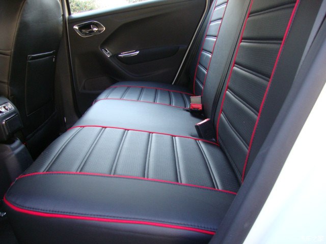

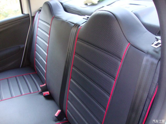

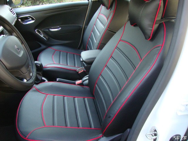

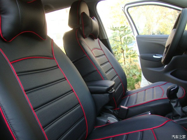

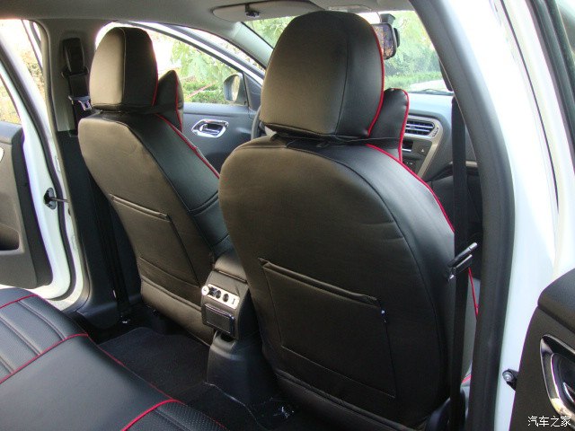

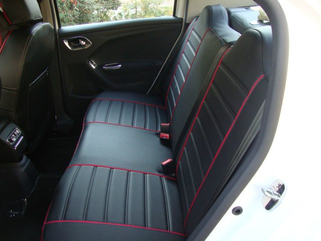

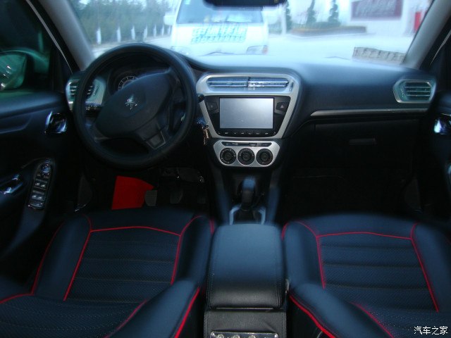

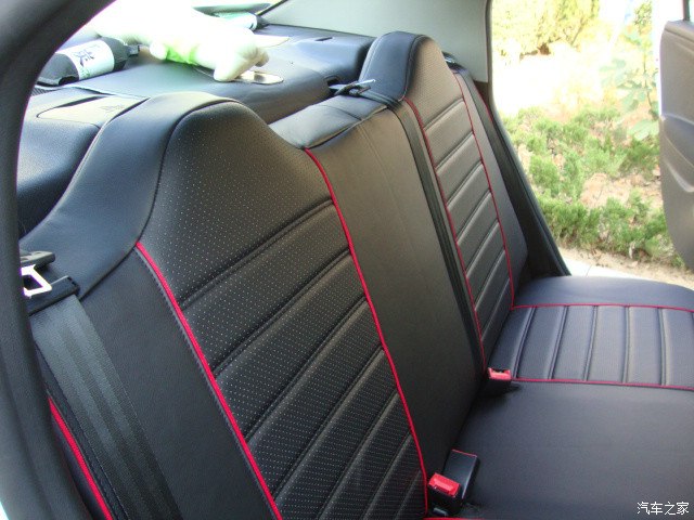

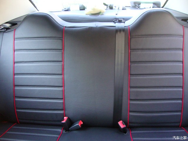

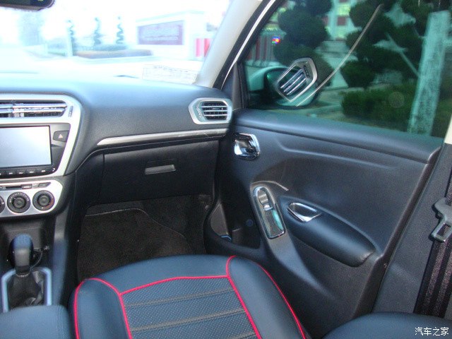

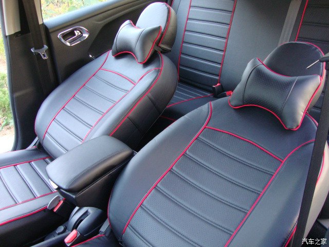

这些大家都以看多了  看看我装的座套  是否服帖  网上买的  我觉得价格质量都不错

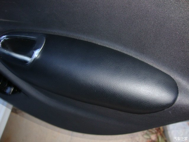

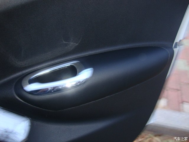

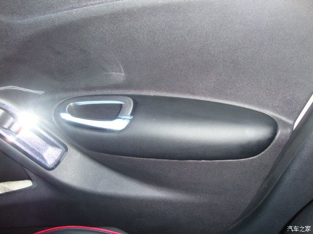

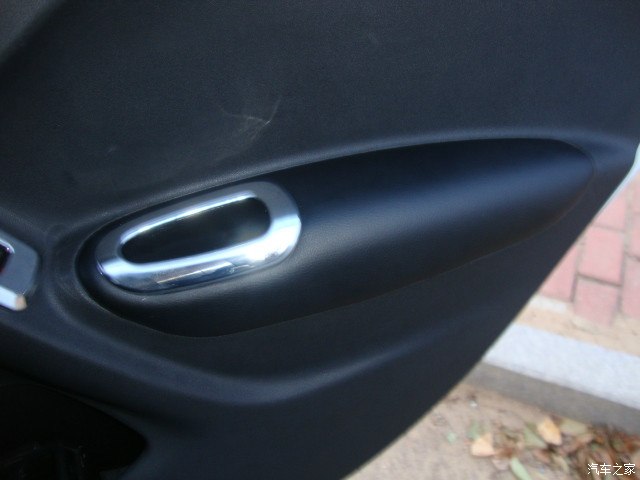

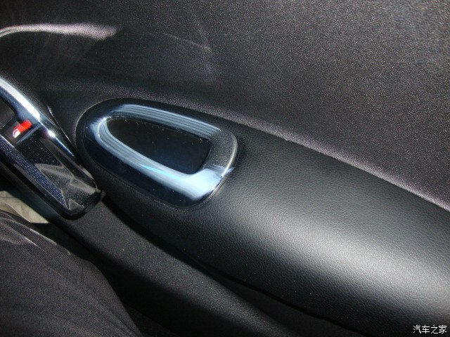

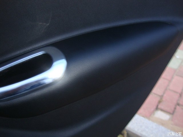

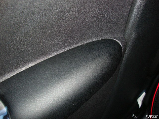

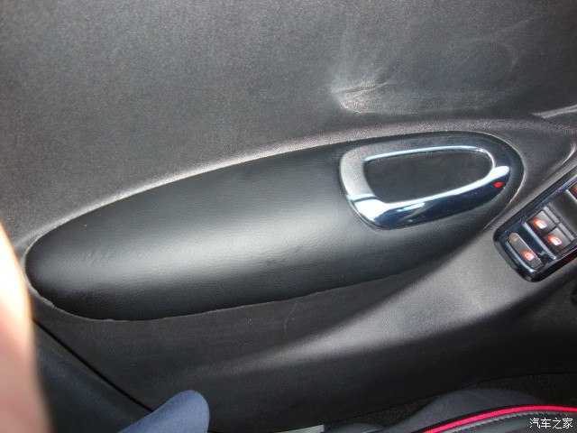

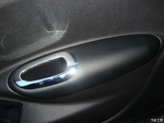

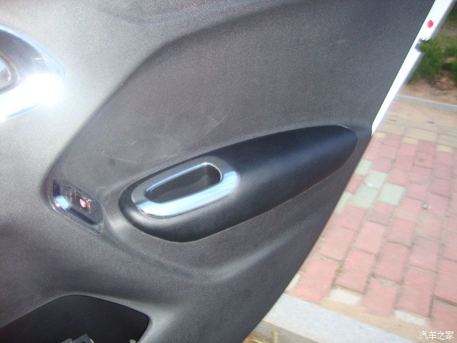

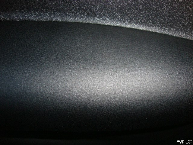

我买座套的时候 在座套商家哪里 一起买的点皮子   认为内手腕关门呢地方是布的  不耐脏   也不好清洗  就打算自己买来皮子包一下   也不难 什么也不用拆卸  找个贴膜的刮板  把皮子塞到缝隙里  就可以了  不过要有耐心 仔细   不说多了  看看我的效果图
