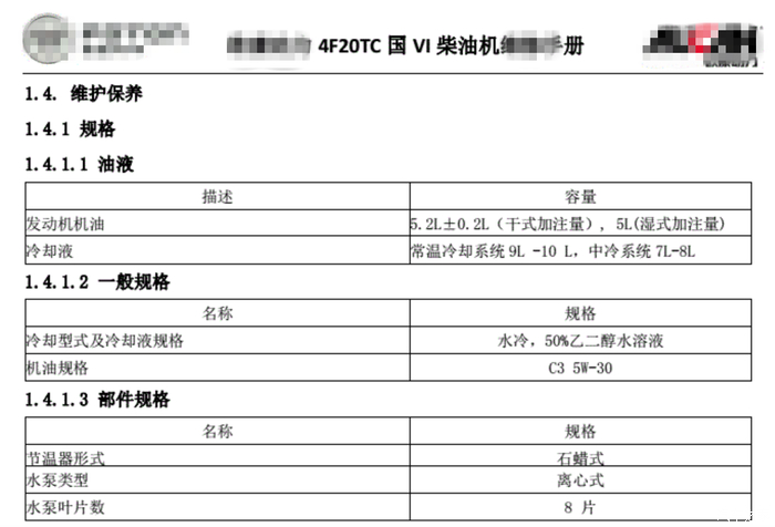

柴油版40从第一代的玉柴4Y20换装4F20TC13发动机已经三年了,关于这款发动机使用正时皮带的设计在发布之初就明确了,但是它的机油泵是链条还是皮带传动的没见有正式公布过,论坛里大家也少有讨论,正好我最近查到了4F20TC发动机的维Xiu册,又查了点其他资料,整理出来给各位柴40车主和有意向购买的各位了解了解。
首先上结论:
“国六柴油版BJ40使用的4F20TC13发动机采用的是油浸式机油泵皮带”

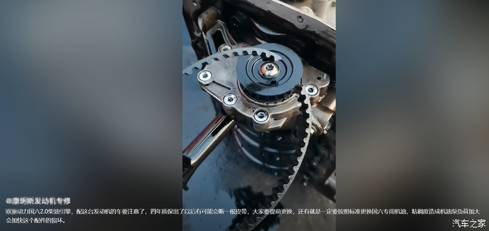

B站UP主崔大王爱摄影的投稿也证明4F20TC13发动机的确是油浸皮带,车主在长途穿越前预防性的进行了更换。并表示更换皮带过程的非常麻烦,建议车主6万公里之后检查皮带的状况。(截图不上了,各位可以自己去搜索观看)

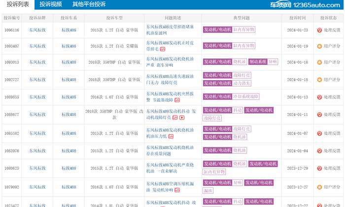

来看看采用了油浸皮带设计的标志1.2T、本田1.0T发动机大放异彩的现实表现吧!

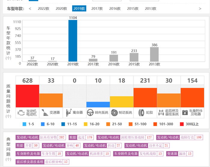

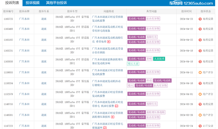

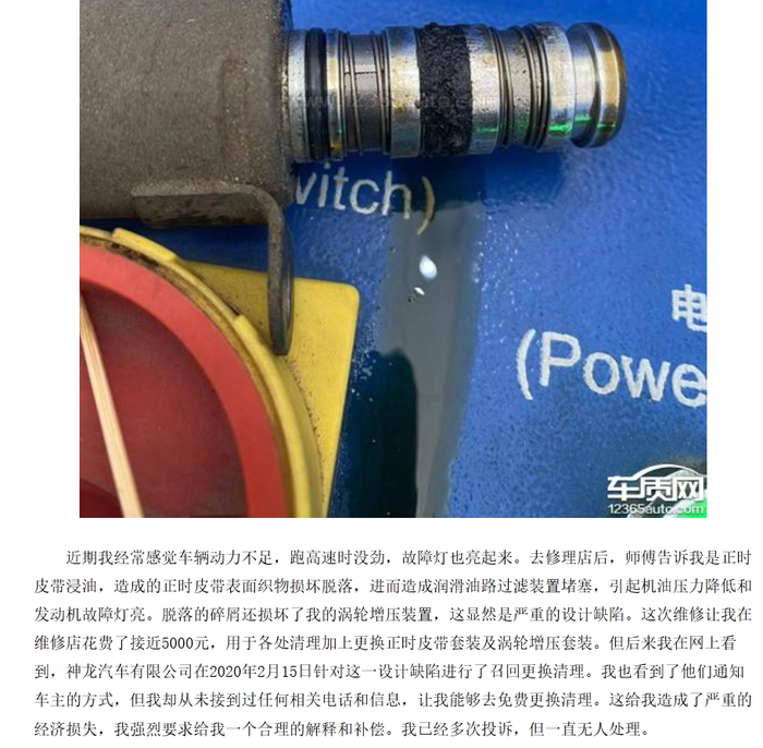

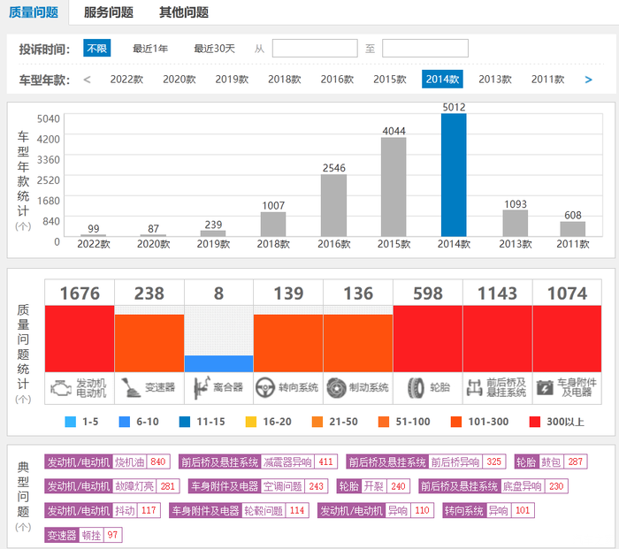

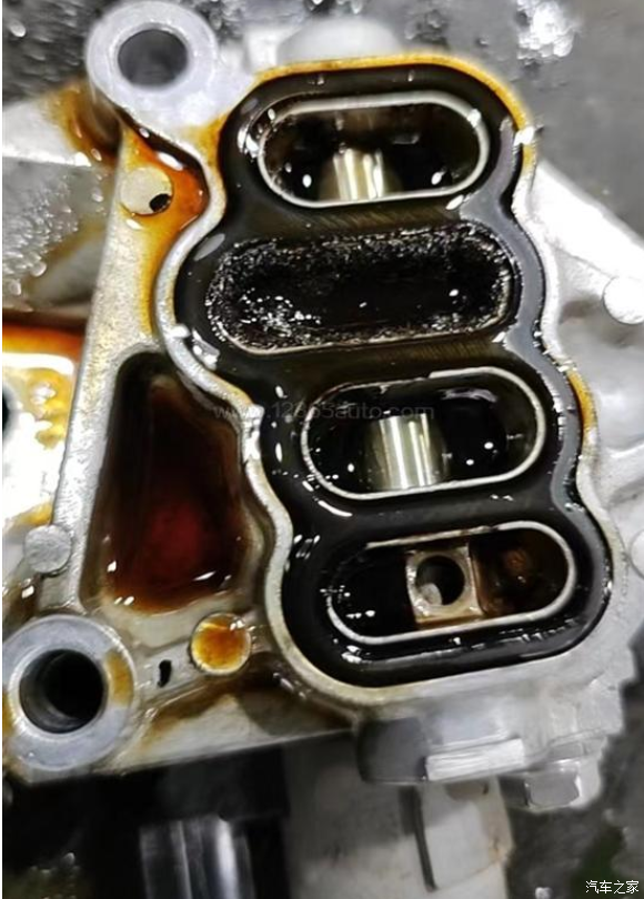

由此可见油浸皮带的年限和里程一到,问题就开始大量爆发了,润滑系统出问题后连锁带出来的全都不是小问题。
这两款发动机因为油浸皮带是声名远扬,各位有兴趣可以去自行查阅,看看都是怎么个吞金巨兽。
下面这个案例是在短视频平台上的,今年2月25日投稿,图雅诺,和在售柴40同款的4F20TC发动机,出保后油浸机油泵皮带断裂,导致机油泵停工,没有油压没有润滑的结果就是抬机器出来大修。

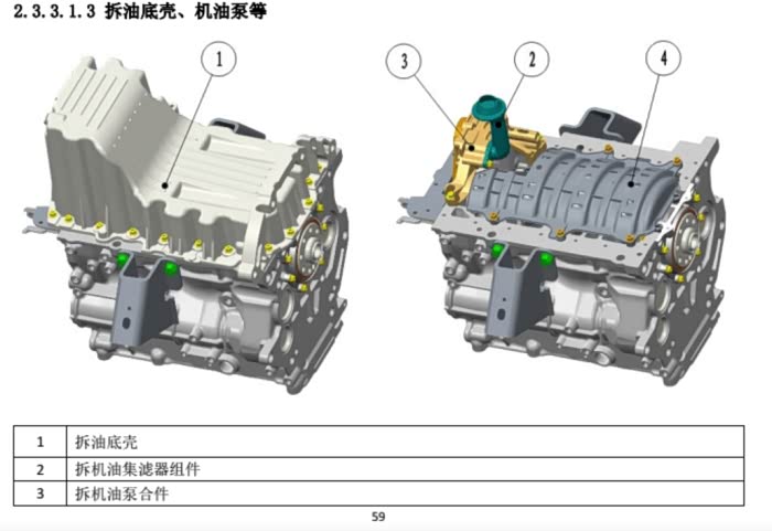

根据手册,柴40更换机油泵皮带就需要拆掉罩盖正时皮带轮一整套,再加上发动机油底壳、机油泵组件、曲轴前油封。如果操作空间不够的话还要拆散热器、底盘件或前脸覆盖件之类的部件,好在有案例证明不需要抬发动机。

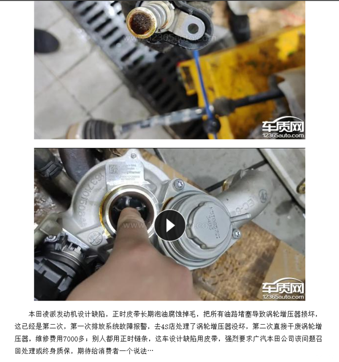

不过现实大概是有些制造商对油浸皮带的寿命估计太乐观了,没考虑很多皮带在非标准机油和用车习惯下快速老化腐蚀掉渣,造成了大量的润滑系统堵塞大修问题,吃了海量投诉。

1:已经购买了国六柴油版40的车主请使用满足C3认证标准的低灰分5W30粘度机油,最好就4s原厂油就行了,不要自己整什么重负荷柴机油什么PAO配方酯类配方什么高级全合成超长换油里程的玩意……
要有什么添加剂把皮带腐蚀搞掉渣了,下一步就有堵润滑或皮带断裂的风险。机油压力不足过度磨损、拉缸拉瓦那都是海量案例。
