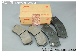

(3)日本FBK刹车片  其实是东南亚的刹车品牌 原厂地日本富士制动授权生产,原片日本原装进口广东珠海华美制动封装(为避税)
嘉年华论坛有个高手换了,据说还不错,软硬适中不伤盘  陶瓷成分  金属含量少

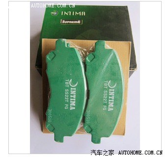

(4)日本INTIMA马自达2耐高温陶瓷刹车皮 号称600度 摩擦系数达0.53  300元左右
可惜最后老底被我查出来了,地地道道的台湾货冒充日本货

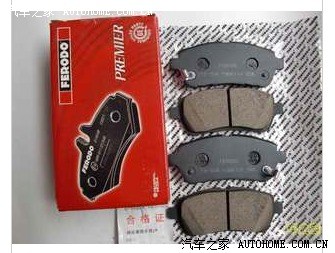

(5)菲罗多和耐磨士;200多元的样子,咱们论坛里有作业,我就不罗嗦了,相信使用效果是好的,但是欧标的依然会掉粉。

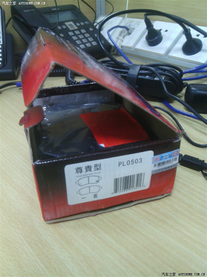

金麒麟算是国内最大的后装刹车片品牌,查了查口碑也不错,据说不掉粉,于是我就选他了;

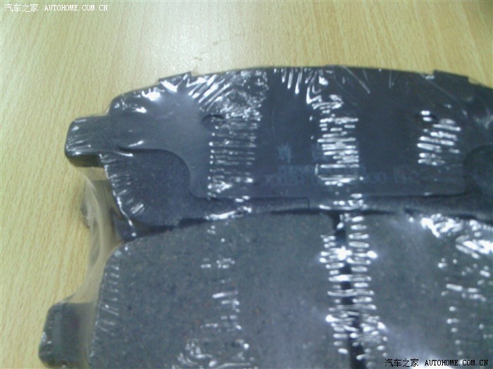

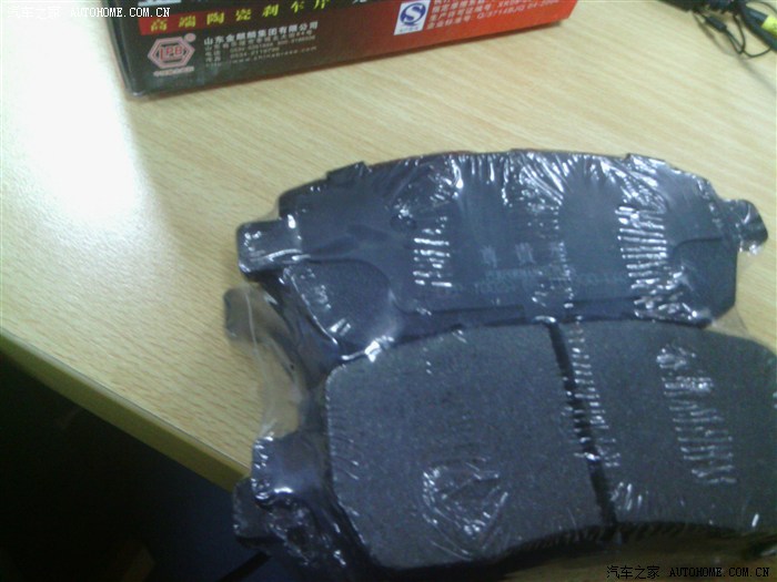

到货以后发现做工、包装都还不错,手机拍了几张:
