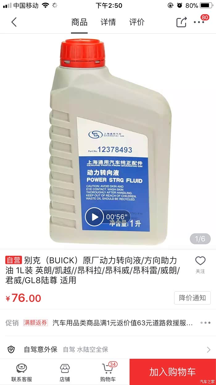

首先准备材料,我是去京东买了原厂的助力油

车子原先的助力油是红色的,而我这次换的原厂助力油跟机油颜色相近,一致更换之后里面颜色比较深,大家可以考虑使用自动变速箱更换,这个应该是一样的。
