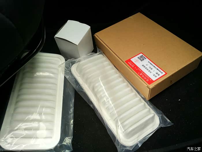

某宝买的,买三个,多了个好像是送的,空气格换了不久,还送了个空气格。

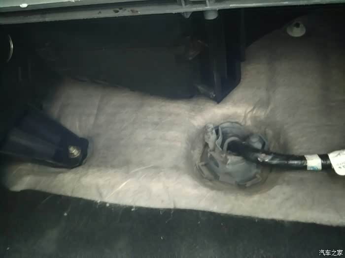

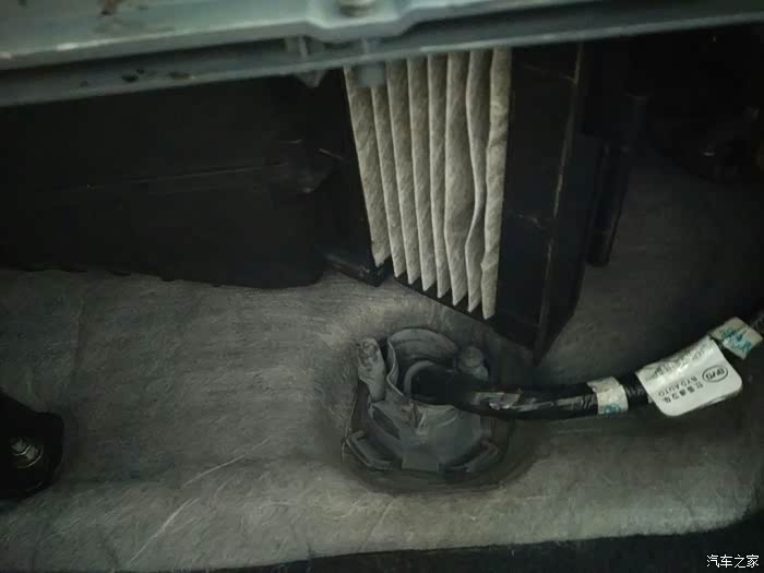

空调格就是在副驾脚下的位置,黑色盒子的一抽出来就是
就是这样,向右一抽,就露出半个…头

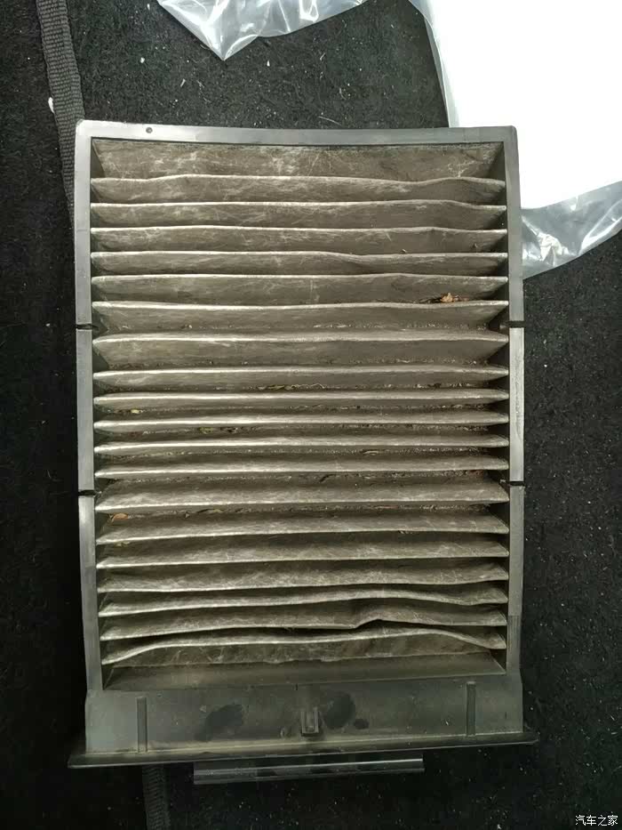

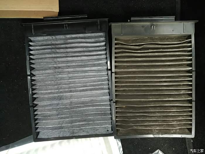

不看不知道,真脏,脏脏脏,还各种杂物
和新的对比下,新的是什么碳的,也是黑的,旧的居然更黑
换完马上开空调试下,提升空调的效果是没可能的,但臭味没有了,空气清新了…哈哈

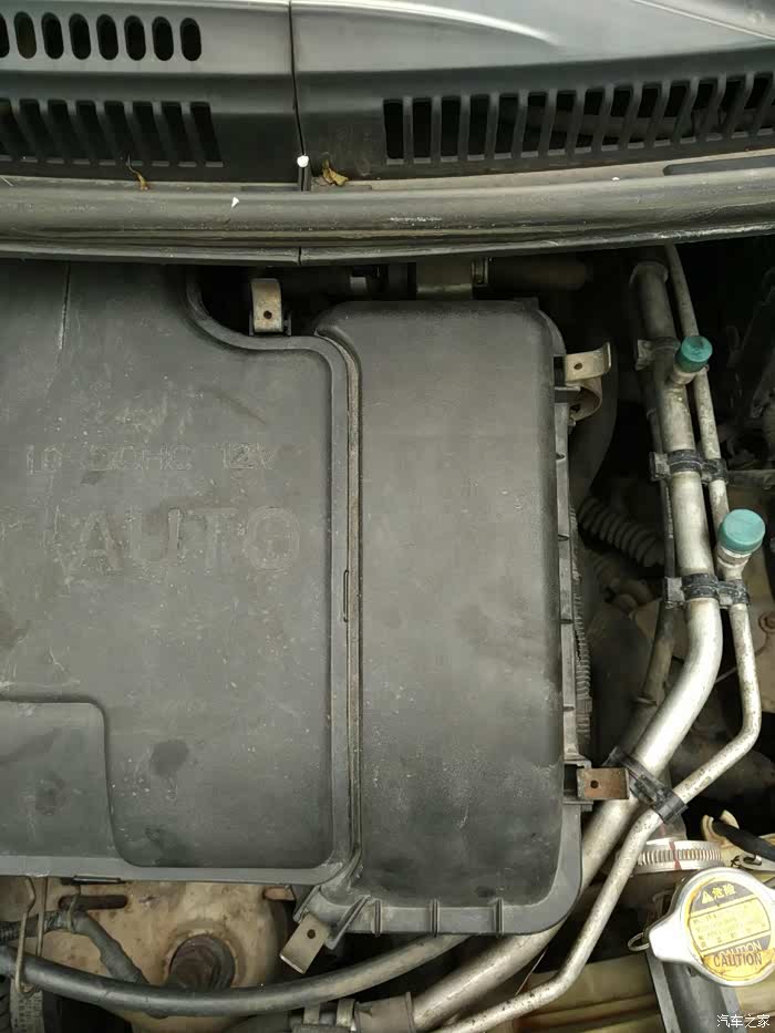

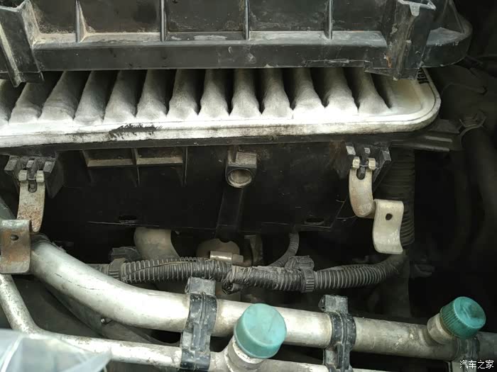

空气格罩,先把固定的扣子打开,只需要把右边这4个扣子打开,不需要整个发动机罩拿下来就能换

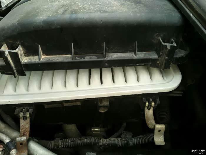

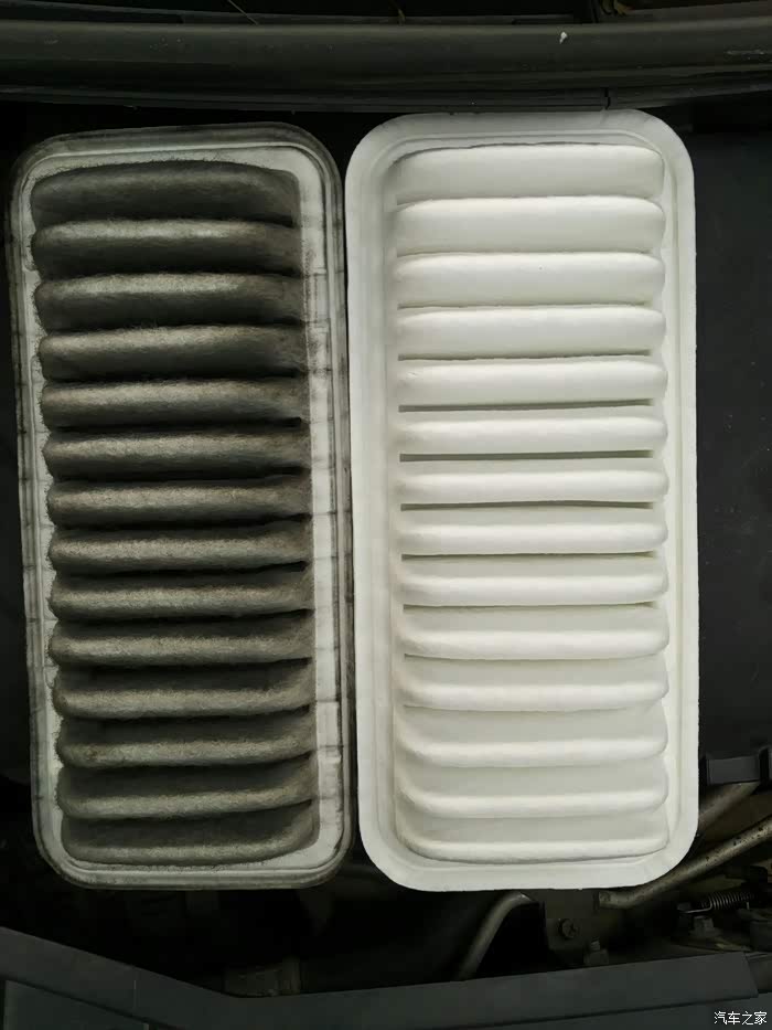

打开稍微用力向上打开,就看见空气格静静地躺在里面了,直接抽出来就是
好像才换了没多久啊,看来车老了要勤换啊,也是黑黑的
最后把新的空气格塞回去,扣好,就完成了,都没什么技术含量…

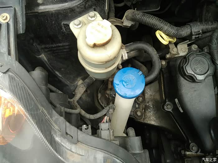

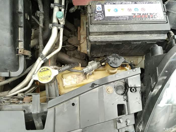

既然打开了,就顺便加点水吧
喷水壶的也加满
有空要多检查,有次刹车灯亮了,原来是刹车油不够了,所以有时要多主意下这些微不足道的保养,有时可能就是些小问题,修车厂就会做大***…
