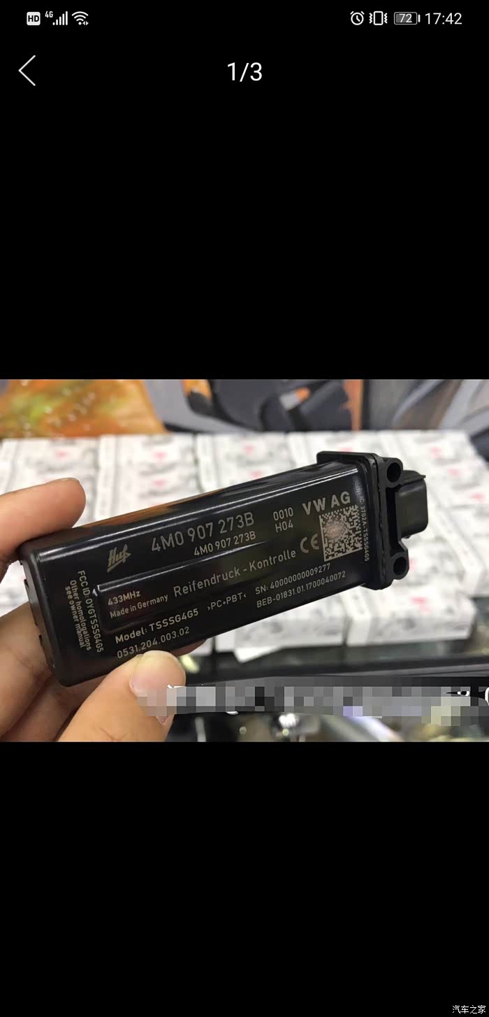

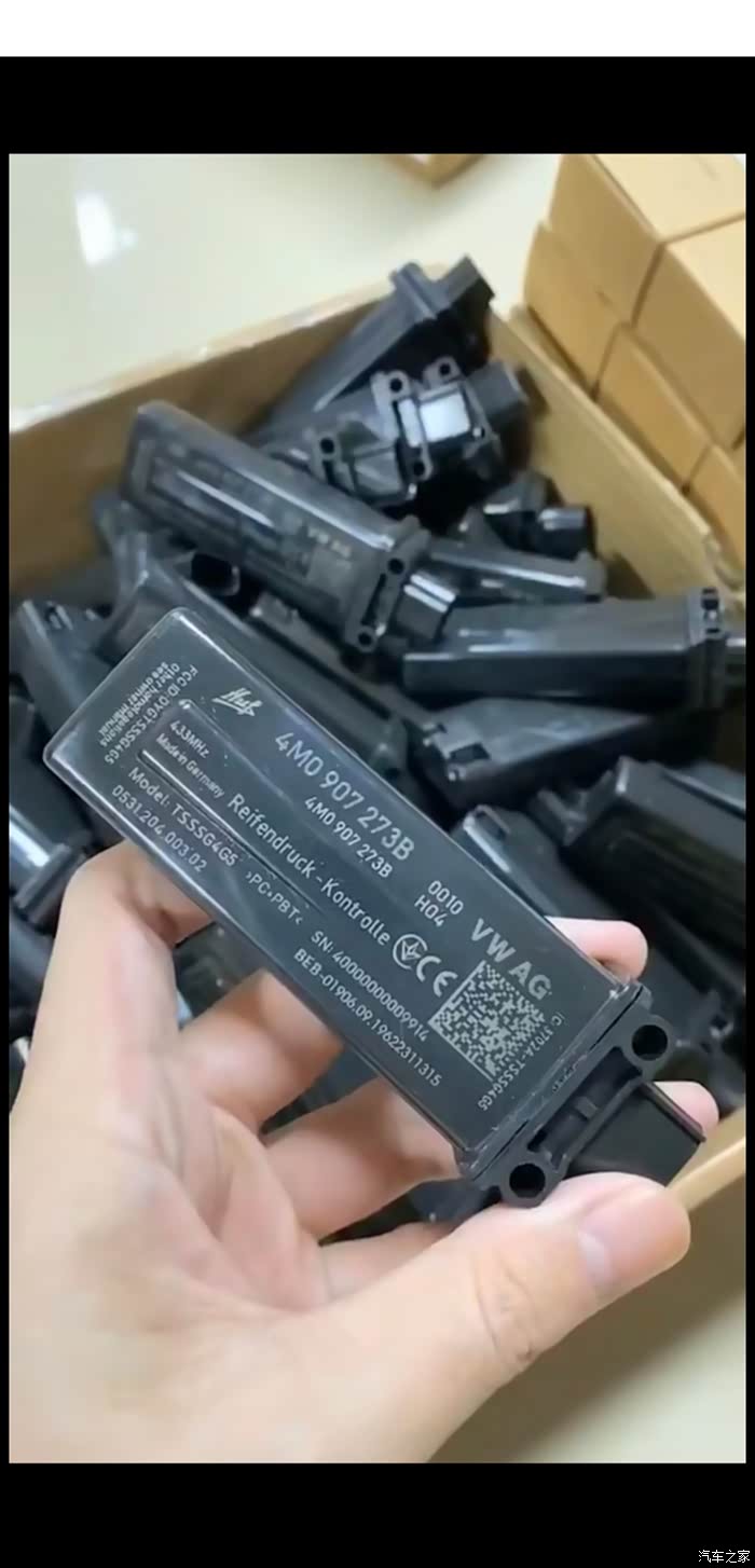

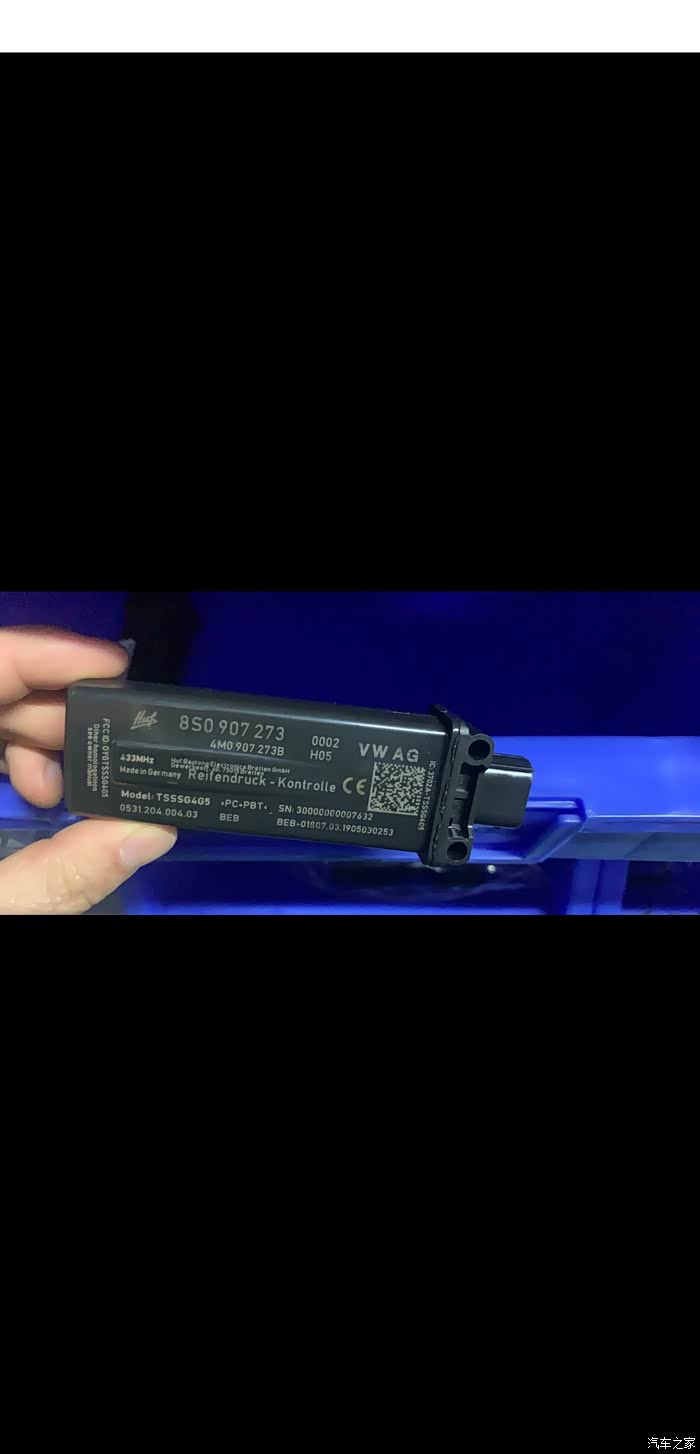

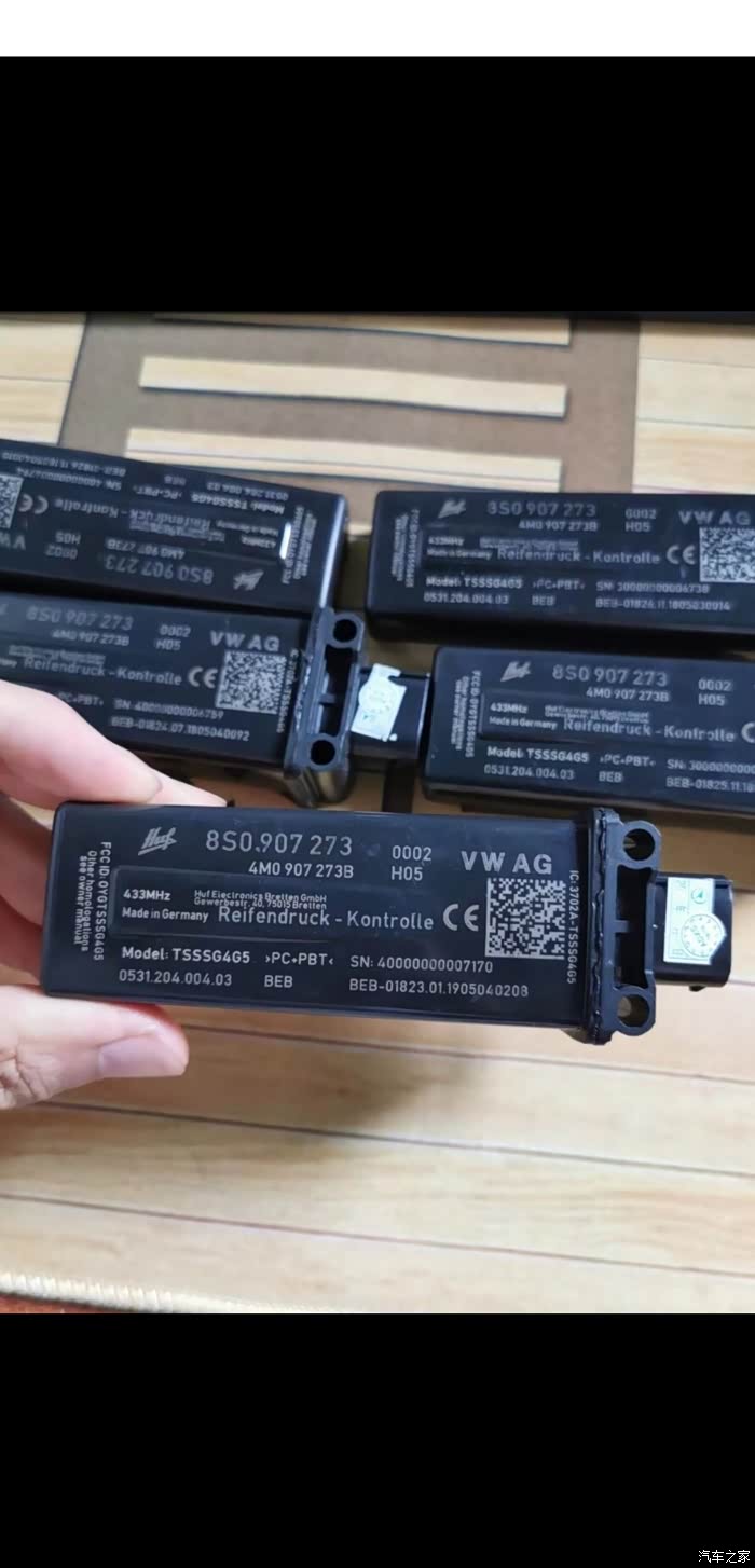

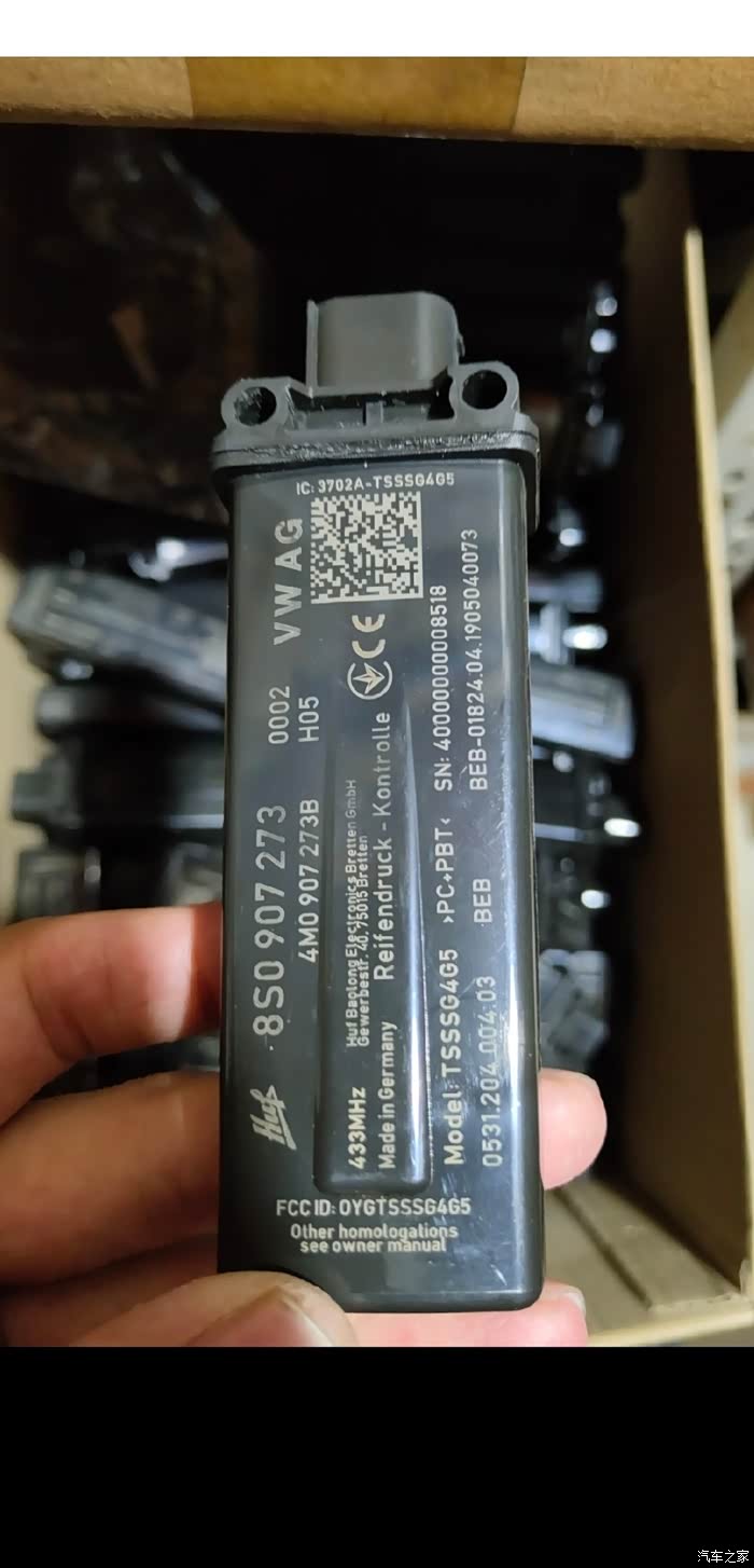

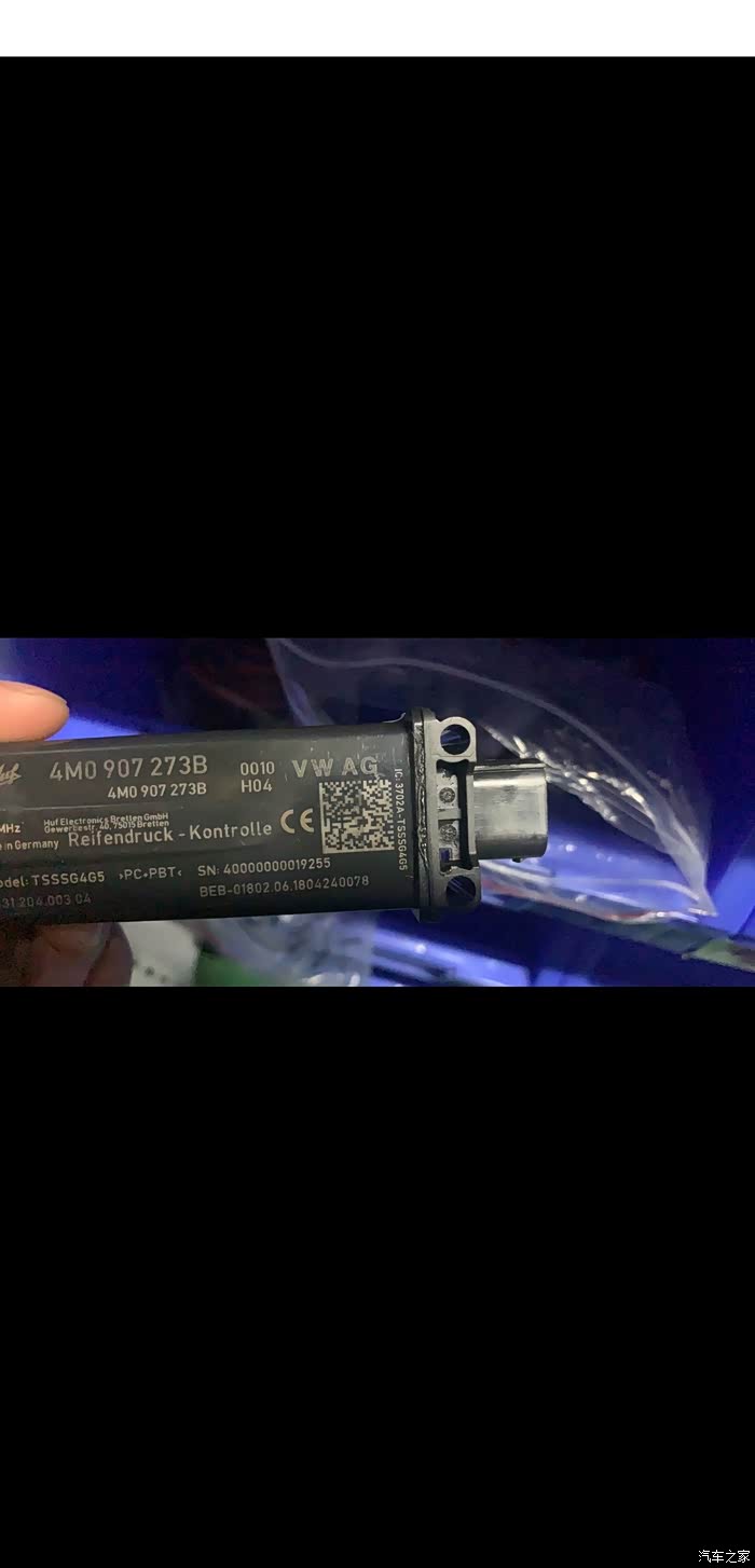

第一接受模块:q5l能用的模块有4m0 还有8s0都显示胎压跟温度,大众的5q0 7p0的也能用只是不显示温度,也有用大众模块刷过程序贴标4m0的…都可以用…大众奥迪硬件都是一模一样的,奥迪的要贵一倍多…4m0市面上的模块真假难辨…也是价格落差大原因…如何鉴定总结就是很难…现在高仿的做的太好了…上图大家看看吧

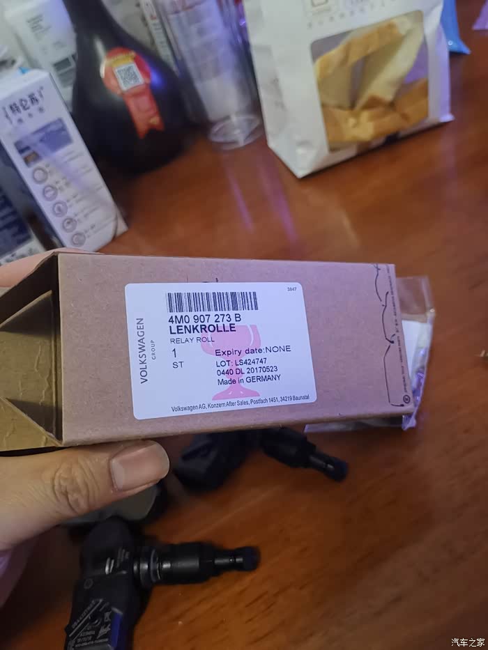

4m0块单模块1000 跟大众5q0硬件一模一样…贵一倍多…为何?

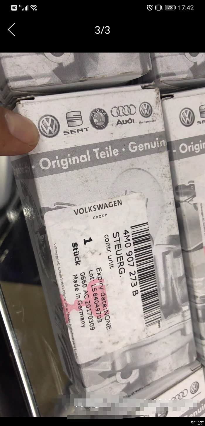

真模块包装
高仿
全是高仿
高仿
高仿
真假难辨…不知道真假
真假难辨
真假难辨

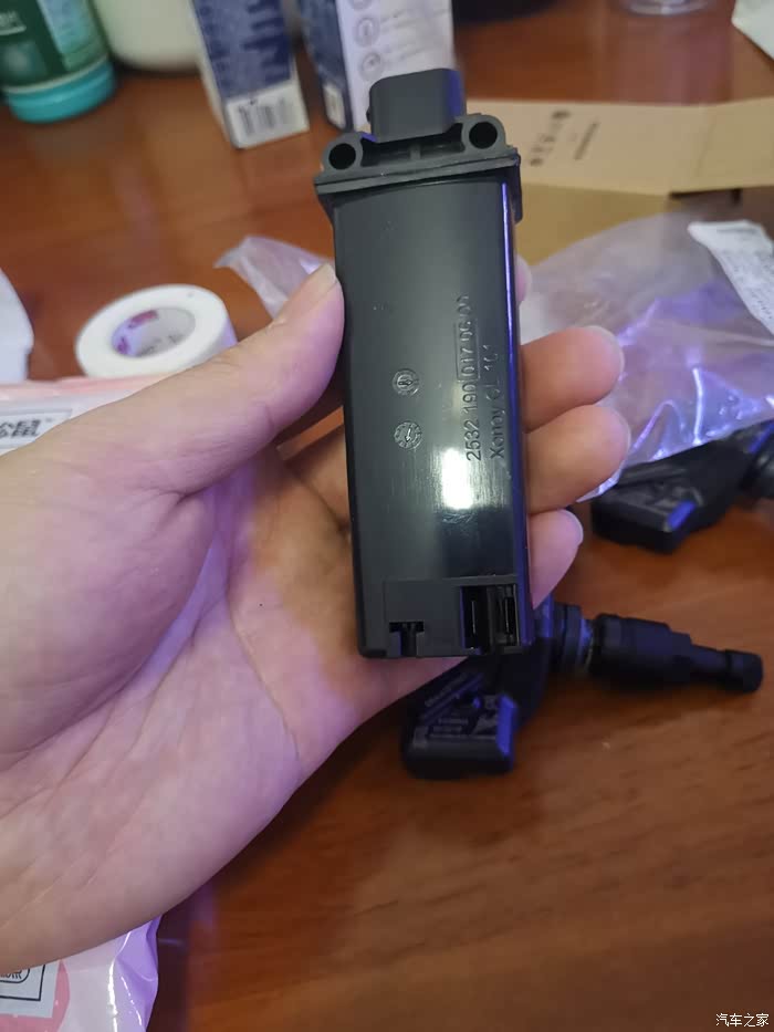

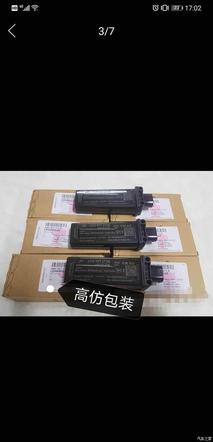

由于太难辨别最后我还是选择了国产高仿的…卖家承诺3年质保…看下包装吧
国产高仿
包装精致无懈可击…
模块做工也很精致不输原厂
做工精致…

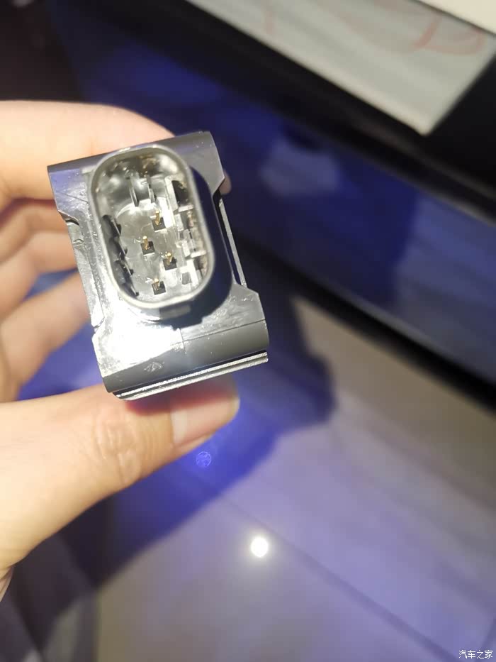

针脚定义都有…防的真好……

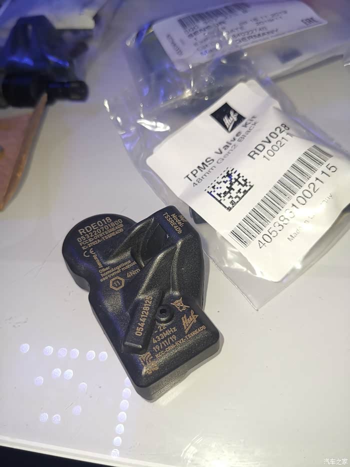

接下来说气嘴传感器…

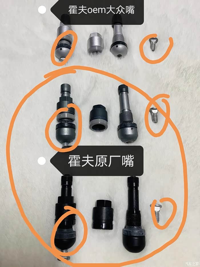

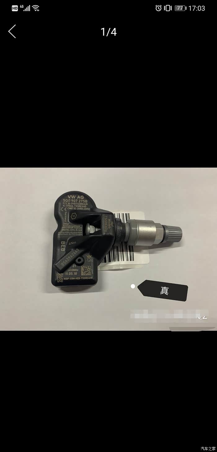

传感器也有高仿货…谨防上当受骗…气嘴有大众原厂跟霍夫原厂之分…都是德国霍夫生产除了字面差异质量无差异…
大众原厂霍夫嘴如下图…
大众原厂霍夫嘴如下图…
原厂大众嘴霍夫代工…
霍夫原厂嘴
霍夫原厂嘴
霍夫原厂嘴
霍夫原厂嘴

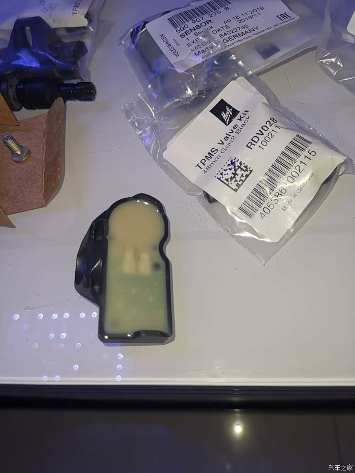

气嘴内有电池最好生产日期越新越好…

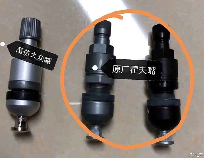

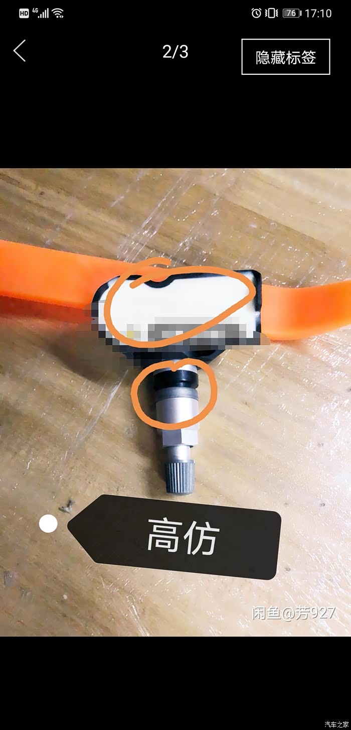

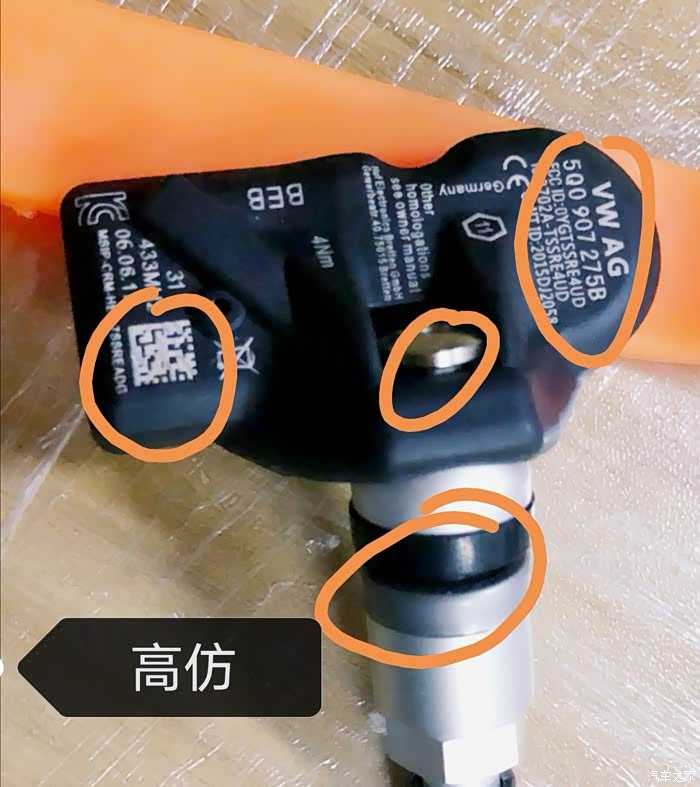

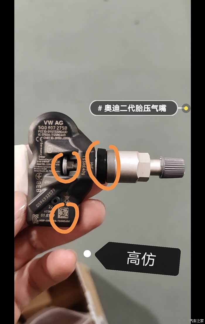

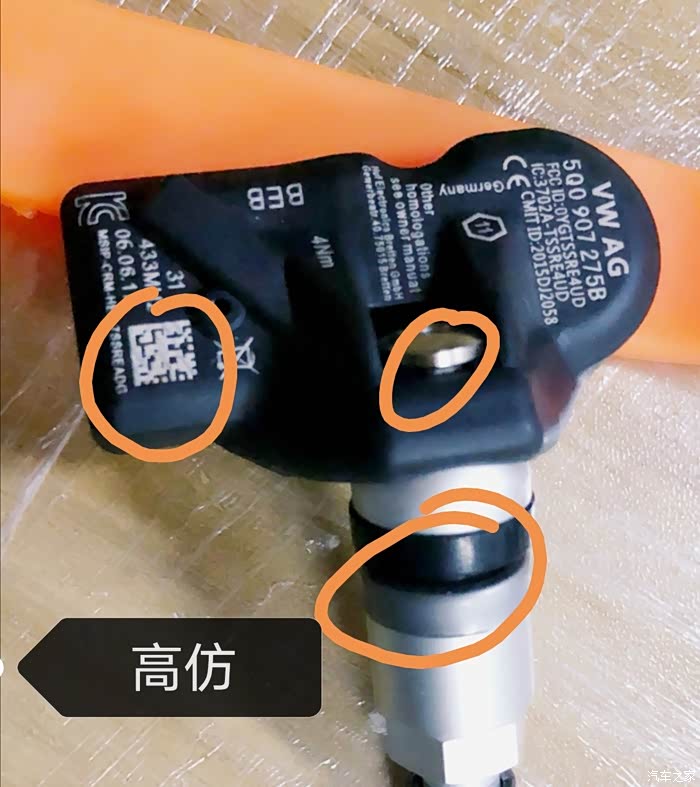

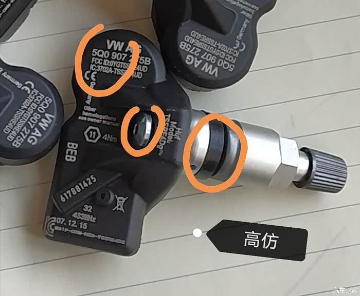

下面看下高仿假货
下面看下高仿假货
二维码模糊 气嘴密封胶圈黑亮 气嘴连接螺丝明亮 印刷字迹偏白 气嘴无限位功能
继续看图
背胶偏白
大众高仿气嘴传感器
高仿假嘴 …二维码印刷模糊…气嘴密封胶圈无限位功能……

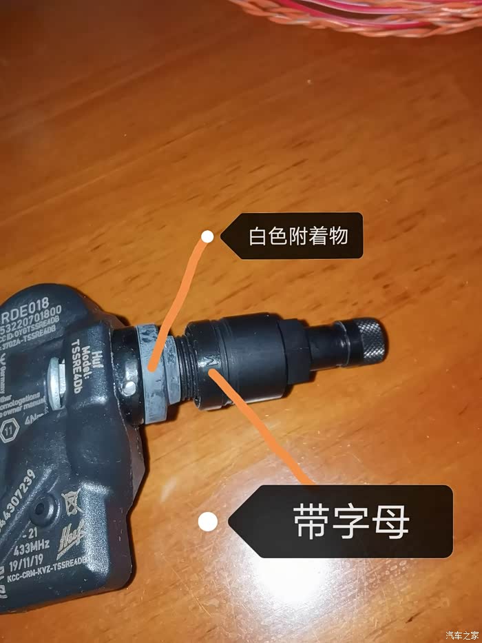

再看下原厂气门嘴分类
原厂气门嘴 传感器连接螺栓银色迷沙 气嘴密封胶圈有白色附着物
霍夫原厂嘴跟大众嘴做工一模一样…
真假对比图……原厂霍夫跟大众原厂一模一样都是德国霍夫生产

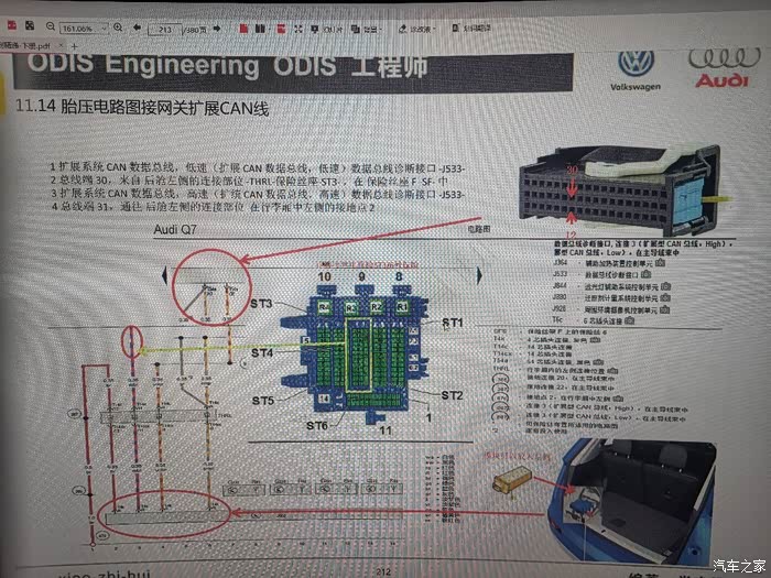

安装走线
安装走线
接线图

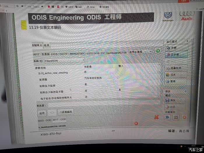

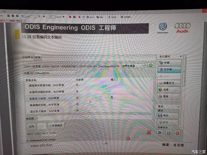

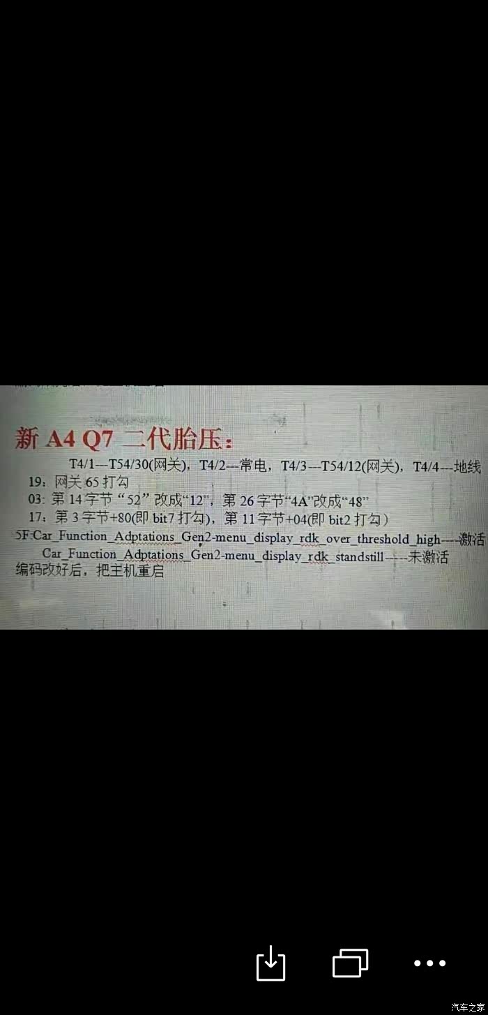

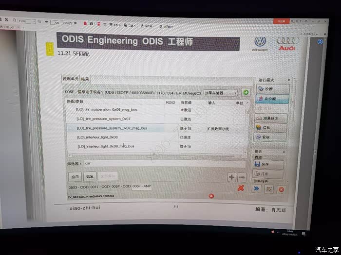

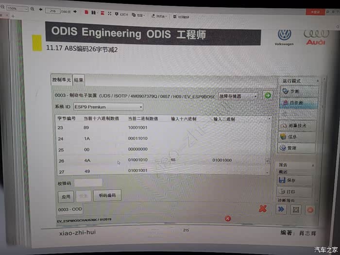

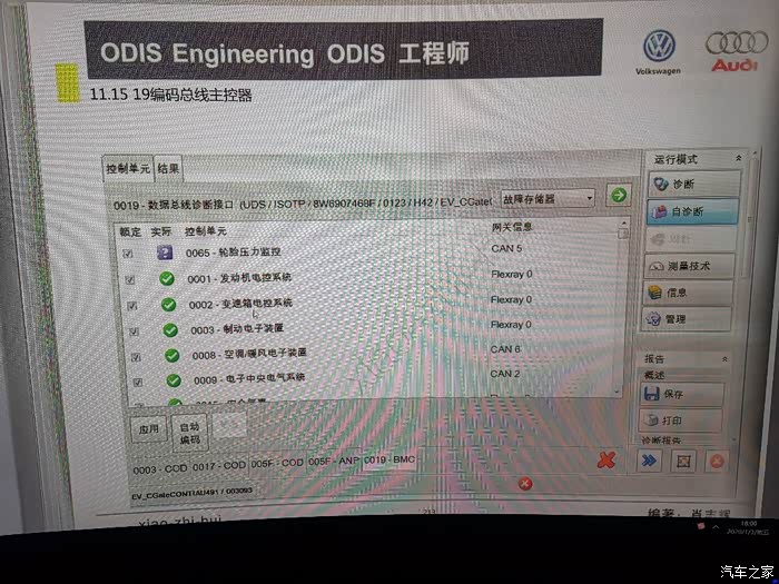

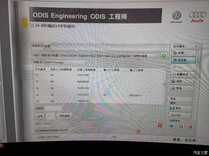

下面说下安装编码用odis编码……
第一…19总线选择编码总线主控制器…65打勾后***应用……65不打沟…后面的03abs编码无法修改……
然后是03abs编码…

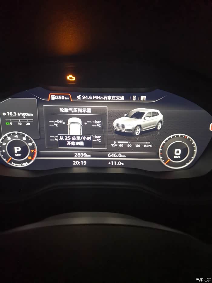

17仪表
5f信息系统

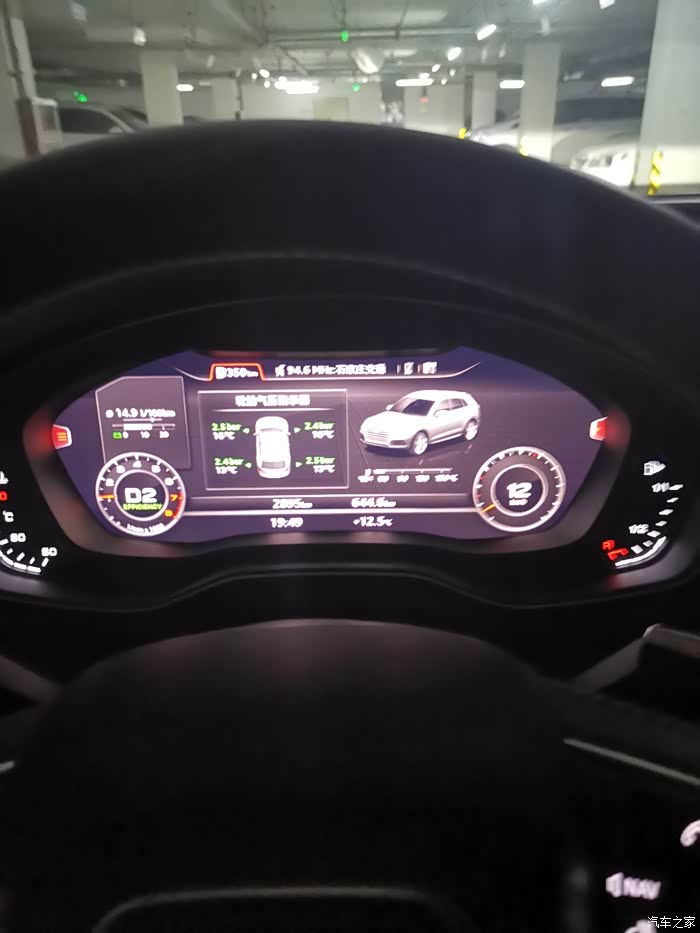

ok……搞定……
用5053编码教程……
用5053编码教程……
方法一样…

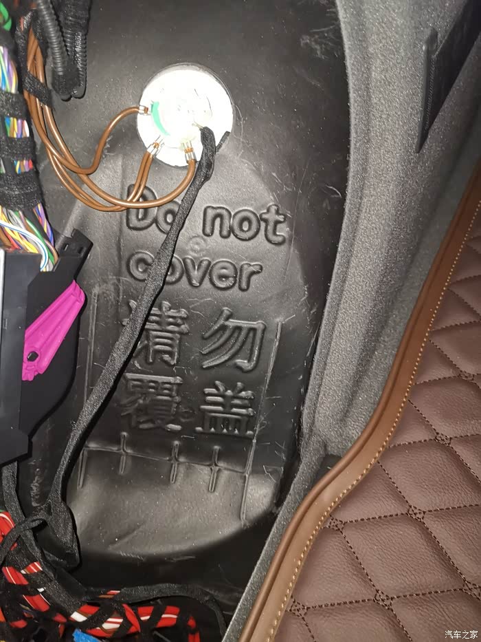

看下现场安装图
看下现场安装图
模块粘在左后……
最后保险盒取常电
打铁负极
ok……仅供参考……
