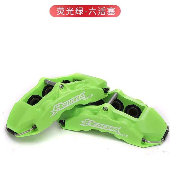

💋前轮rotora 6活塞(380mm盘);

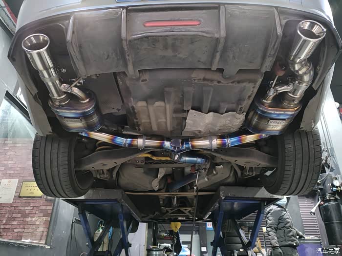

💋美国Aresclan(战神)76mm口径排气头段;

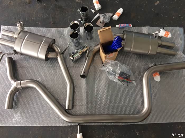

美国k2motor双阀门控制中尾段排气;
💋全段76mm管径热火排气代工钛合金排气系统;

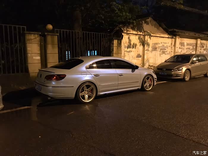

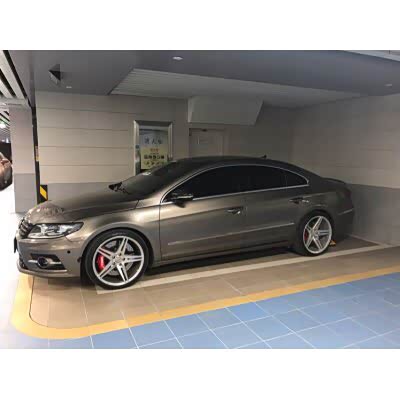

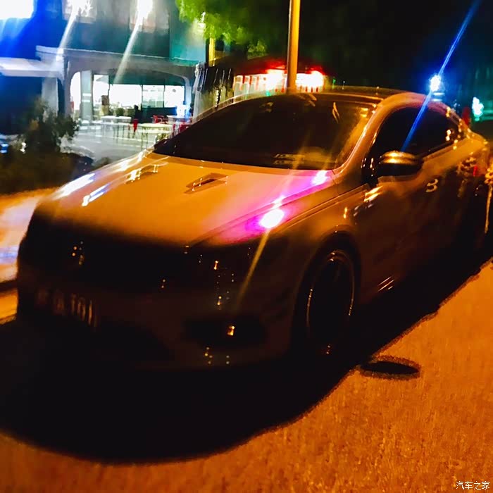

👇图片(未经专门拍摄,都是没有灵魂没有感情的照片,而且图片还少,先将就着看看)

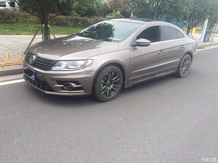

车太丑,刚好手机镜头坏的时候拍了个模糊的用一下。
两年前
四年前
5年前

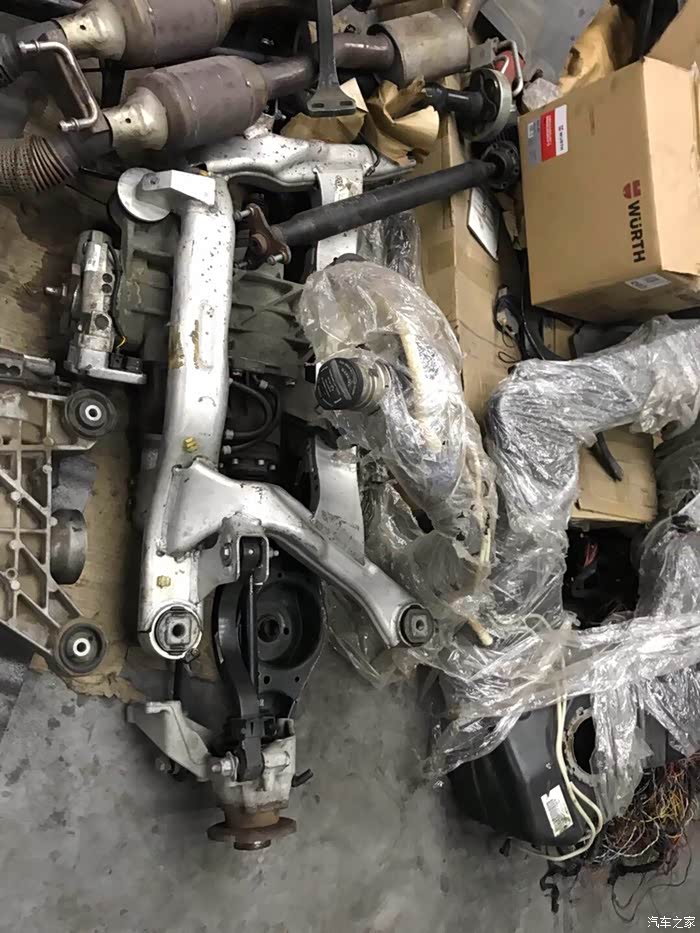

r36四驱总成(注意银色的全铝后桥,这是跟大众其它铸铁后桥的大区别,说明r36神车还是有它的道理的)

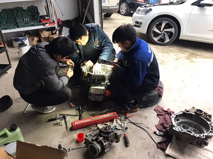

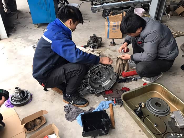

我最开始四驱,是没有直接上dq500的,就是直接用原来的变速箱,主要是舍不得tcu程序,节省成本.

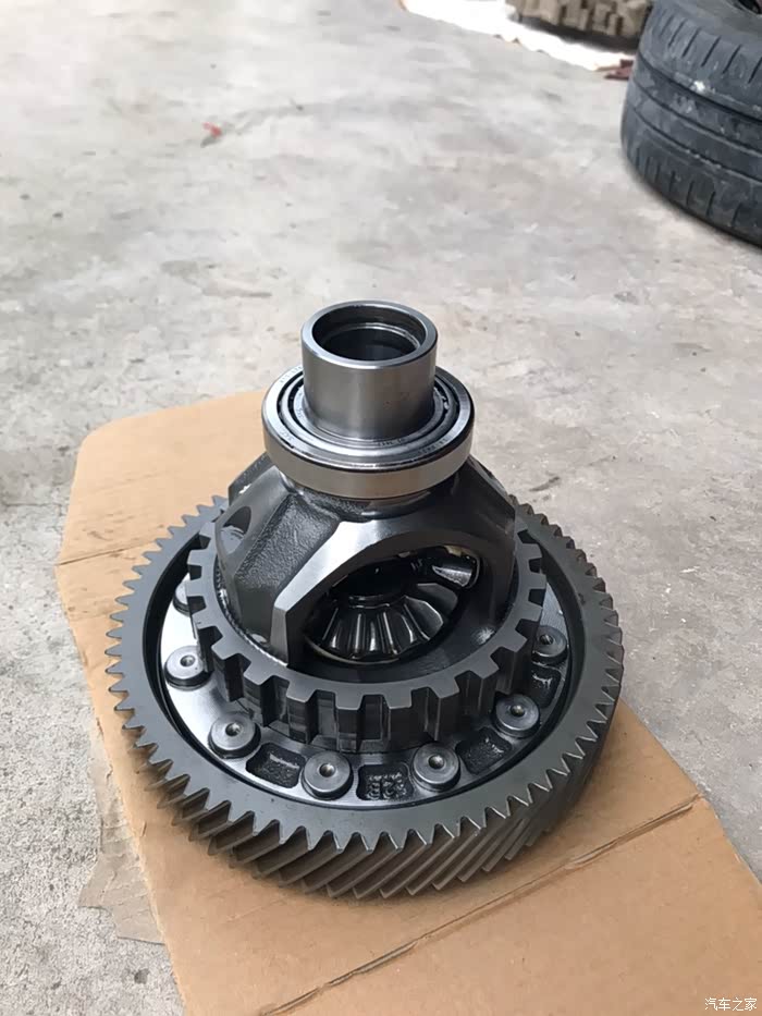

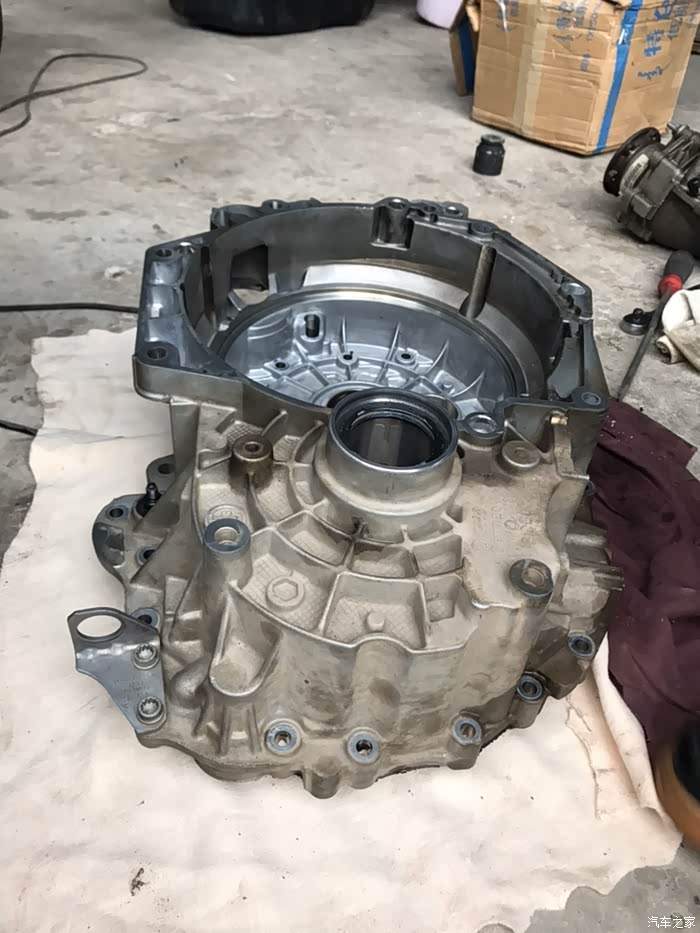

改四驱变速箱换下的差速器
换下的前端壳

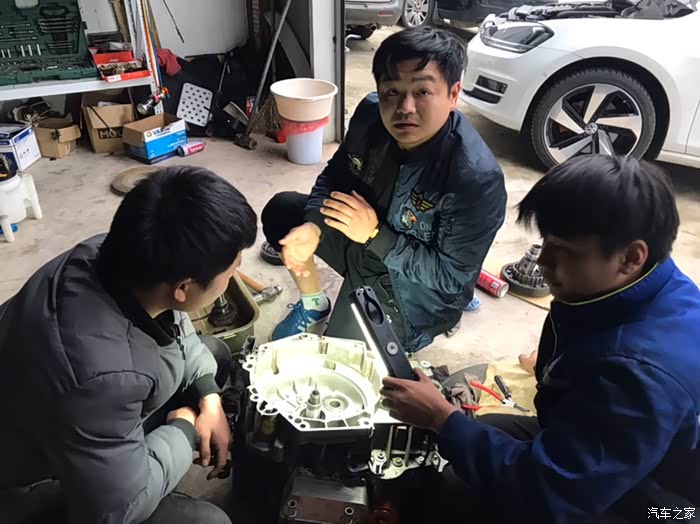

长沙最大的大湿正在前驱变速箱改四驱变速箱施工作业中。

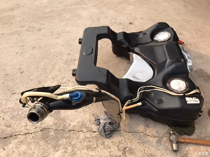

四驱邮箱
邮箱隔热板专门四儿子店订货的

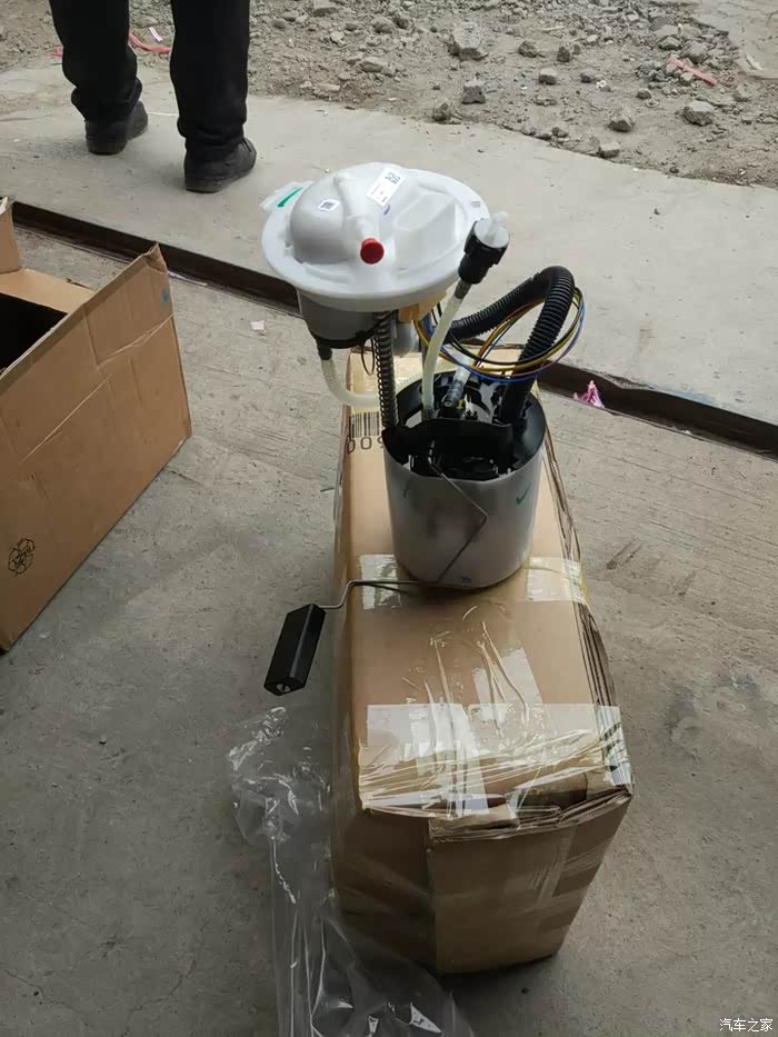

四驱邮箱专用汽油泵

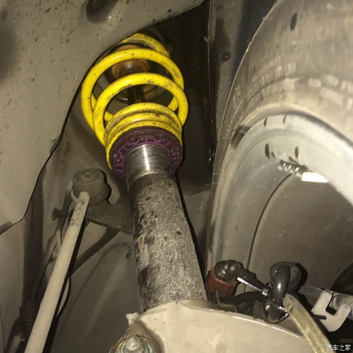

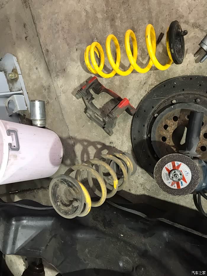

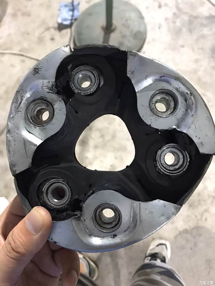

kwddc四驱后弹簧更换(8007换8013)
三天后崩坏第二个,当时上四驱比较急找的国产车用的,后面定了r36进口的一直用到现在。
就是这个东西国产背不住我的动力

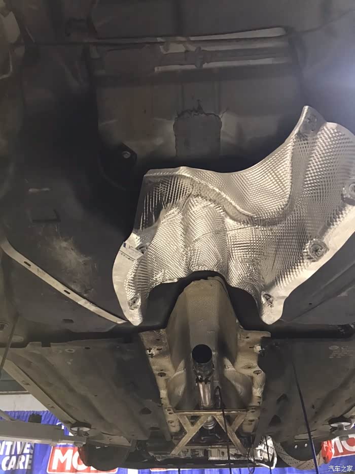

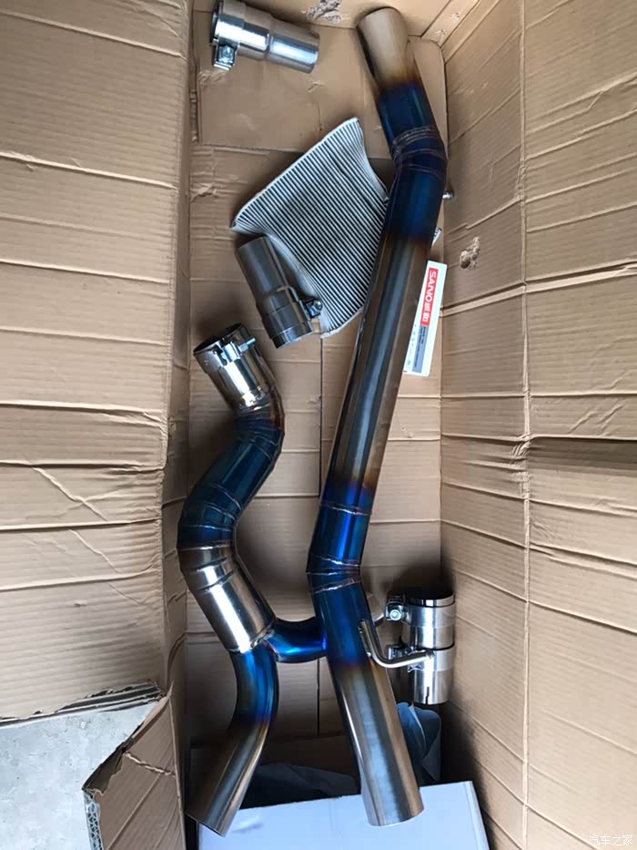

换四驱专门找cgw定制的76mm管径的r36钛合金中段
换下的前驱防倾杆和弹坏(都是黄色好货)
刚改完四驱系统后地盘照片(忽略店里临时改位置焊接的钢管排气,定制排气还未到)

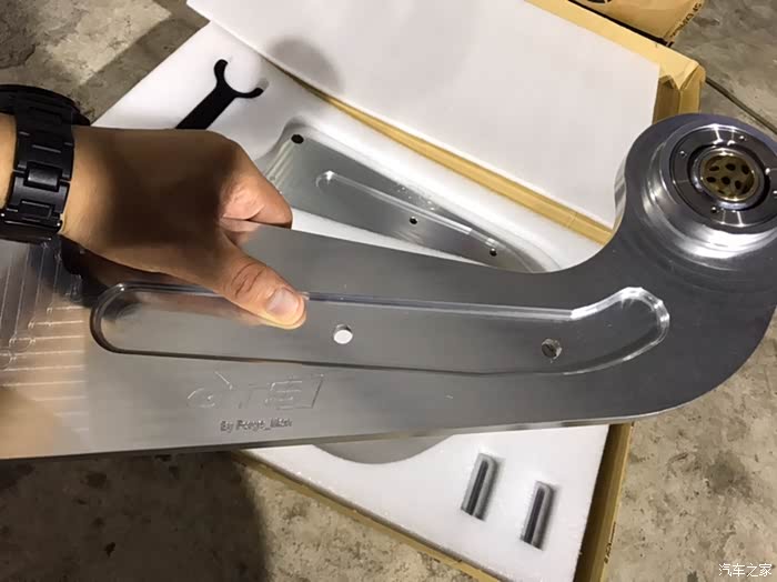

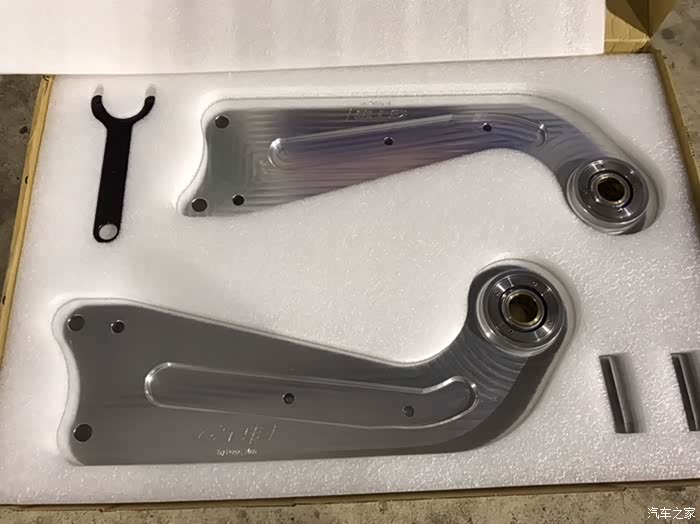

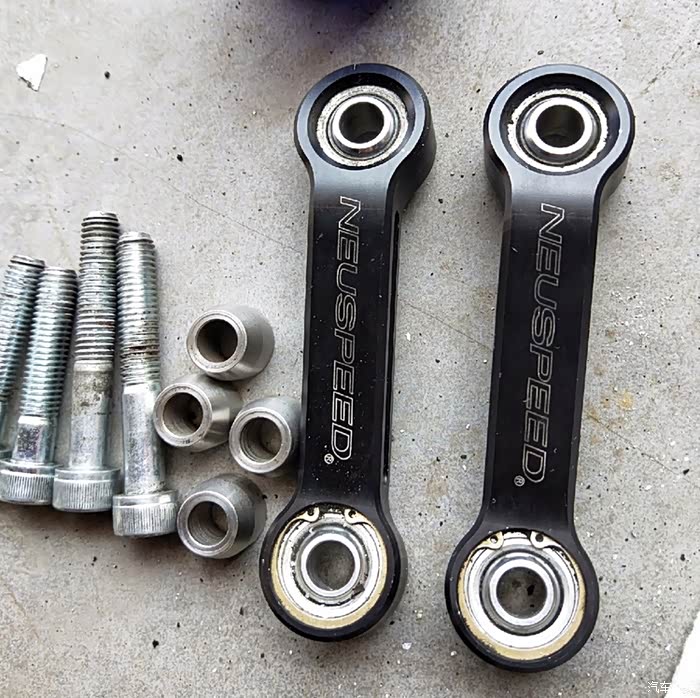

从这里开始下面这两样东西是让长轴距车开出小钢炮驾驶感受的利器(都是带鱼眼的后狗骨拉杆和刀臂)
全铝鱼眼刀臂(让后轮可以具备被动转向功能,转弯半径小应该有30%)

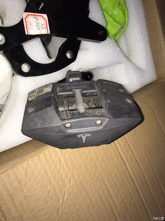

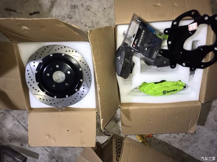

后轮双卡钳配置(特斯拉电机+brembo F40)
特斯拉电机
只能说卡钳没毛病,现在这卡钳真的让人欲哭无泪。

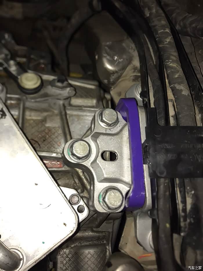

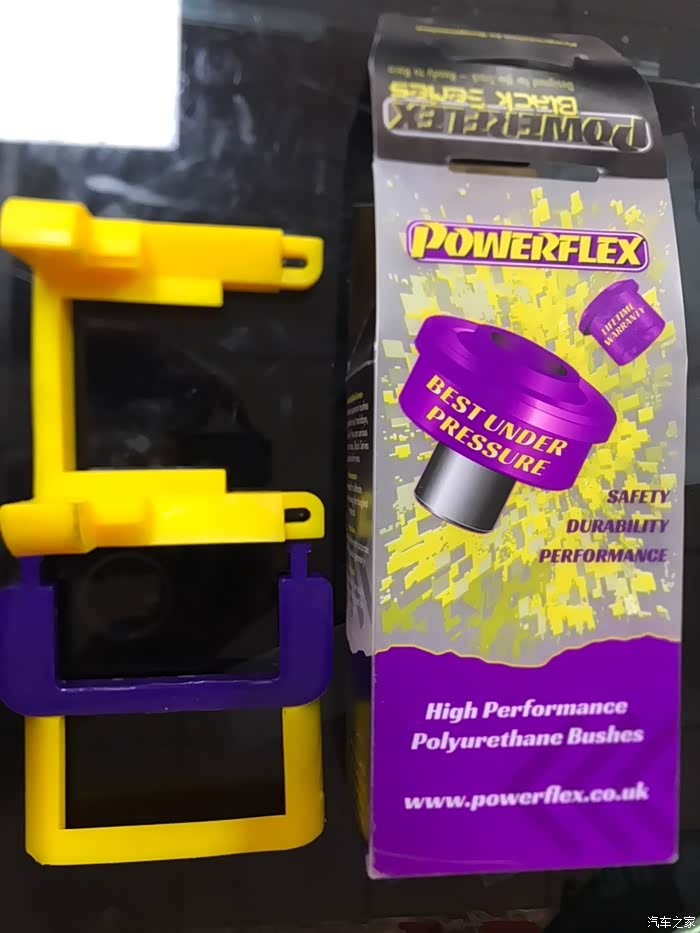

变速箱和发动机胶(胶比那个竞技的底座一套还贵,经过反复研究觉得还是在舒适和运动上来个平衡)

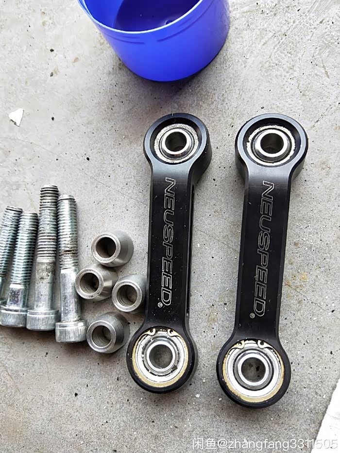

这跟还有后面一根我都装不了(前面元宝梁这根是因为我改了DQ500后没位置了,后面是r36的铝后桥没有螺丝孔位

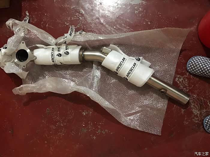

战神头段76mm
几年前的第一套排气还行管径才55,还比较满意。
钛合金真香(这就是你们要的关阀门安静开阀门炸)

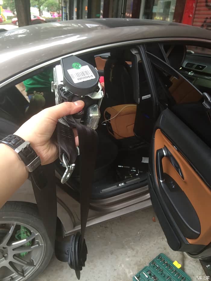

改安全带拍的照片(以前有保存就顺便发一下凑个数)

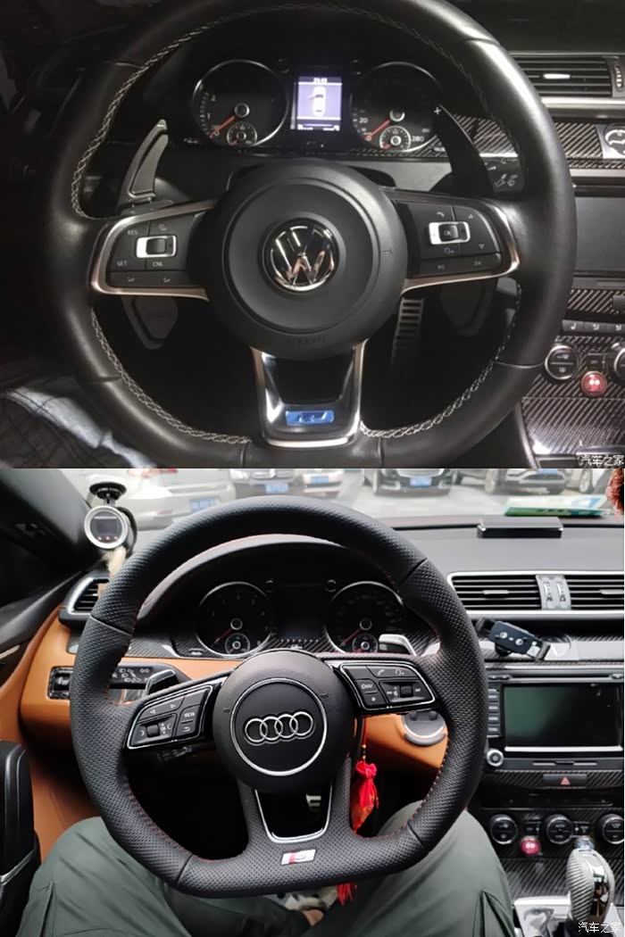

之前的大众rline方向盘,现在奥迪rs方向盘,已经定了ttrs盘子准备替换。奥迪方向盘手感无敌,到时候把气囊标换了。
