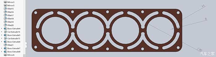

图是一个气缸垫,是与缸体的完全结合体。有标注了几个尺寸,一个是缸径,一个是缸壁与水套之间的厚度,再一个是水套的宽度。
首先、需要搞清楚的是,这是厂家量产的发动机,不是自家魔改的发动机。以标雪1.8T发动机为例,其每一缸的排量比1.6T多出0.05升,也就是说,其燃烧室的容积从每缸0.4升增加到0.45升,这可是增加物理容积,非提高百键盘上的发动机容积。
第二、按扩缸的说法,就是不改变发动机原有尺寸,仅是对气缸进行加大处理。在缸体、曲轴、连杆尺寸不变的前提下,如何将每一个气缸都增加0.05升且能保证气缸的强度与耐久性?如何保证散热需求?水套的宽度是不是需要增加,或者通过提高冷却液交换流量来满足需求?!同时气缸垫、气缸盖也面临相同的问题。另外,还有配气机构。
我手上没有标雪1.8T的配件图,如果哪位车友手上有1.6T与1.8T的配件图,希望能将二款发动机缸体、缸盖、活塞、活塞环、连杆、曲轴,配气机构等的零件尺寸晒出来分享一下,让广大 车友看是不是一样的。谢谢
