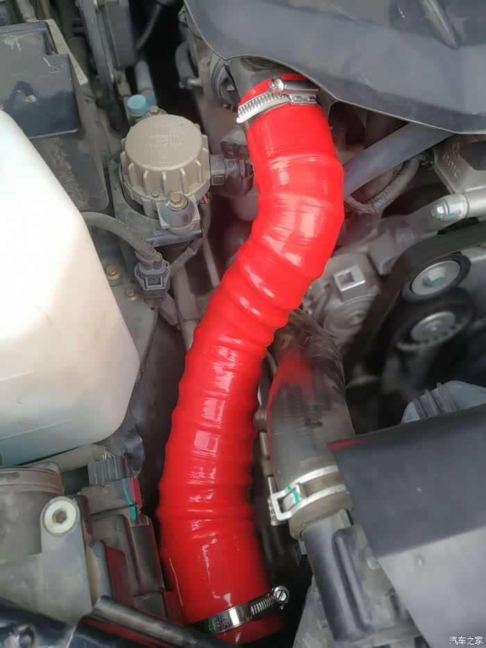

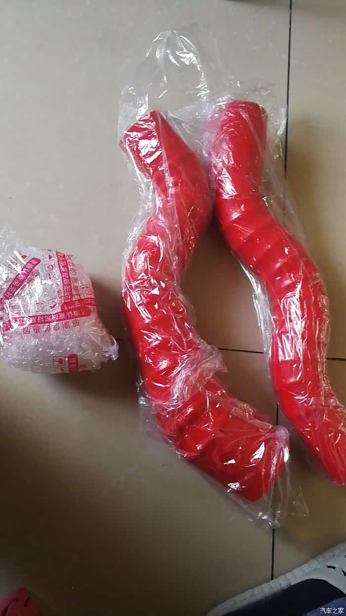

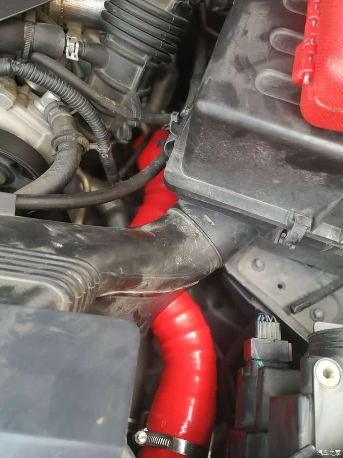

自己动手更换中冷加强管子
听说原车中冷管子会膨胀起鼓,本车加速三十码到四十码有拖档震,开空调更加明显尤其在减速之后再加油门。为了加速顺畅自己购买了带钢丝加强中冷管,目前体验效果,升档转速比之前高,三挡到四挡明显,有时转速能达到2500转然后升4档,当然拖档震问题稍有减轻,但是顿挫感明显,减速时转速又突然升高明显减档顿挫。
