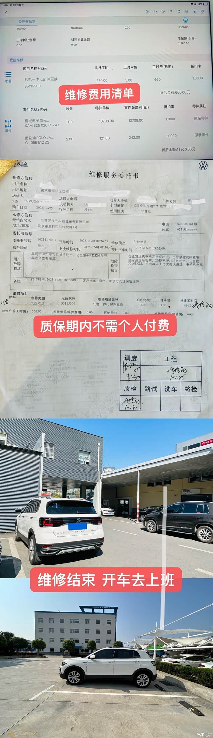

(机电单元 13708元,齿轮油 242元,工时费 660元,合计13950元。幸好在质保期不用自掏腰包。)

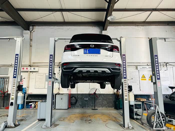

早上7:20就到店里了,当时4S还没上班,只有我一辆车,排在最前面。
8:15售后开过早会之后服务顾问接车后将车辆开进维修车间。

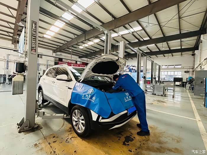

给车辆做好防护
把车子升起来拆护板

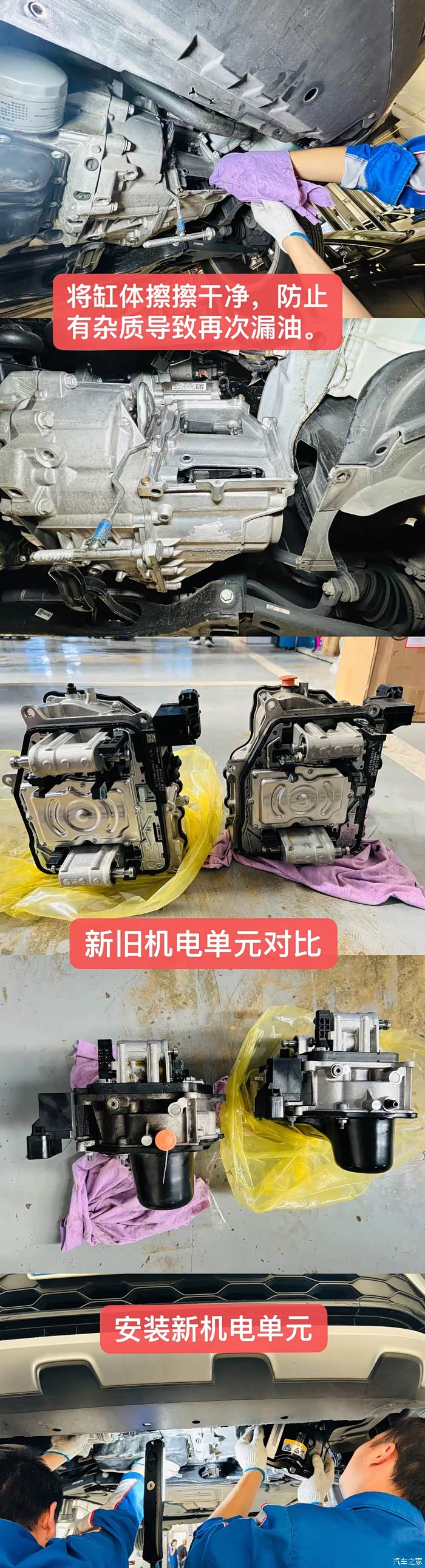

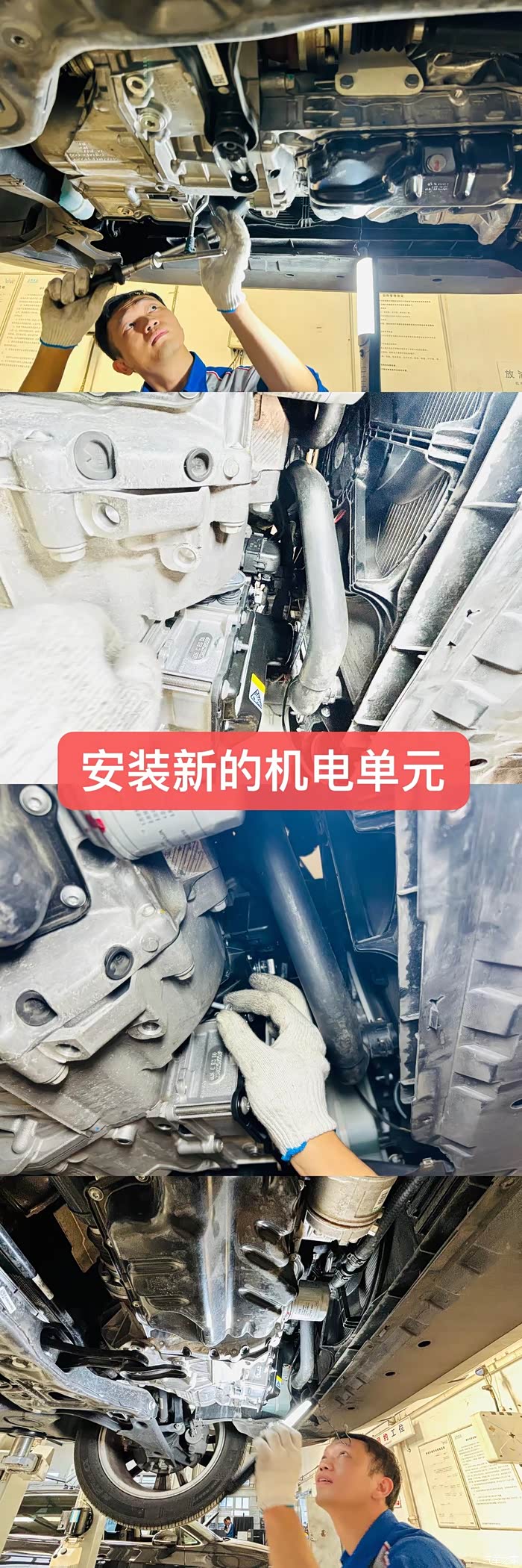

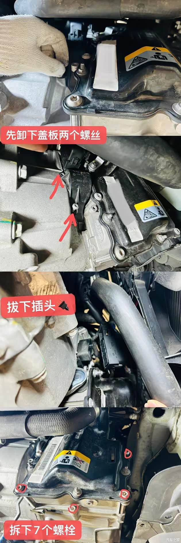

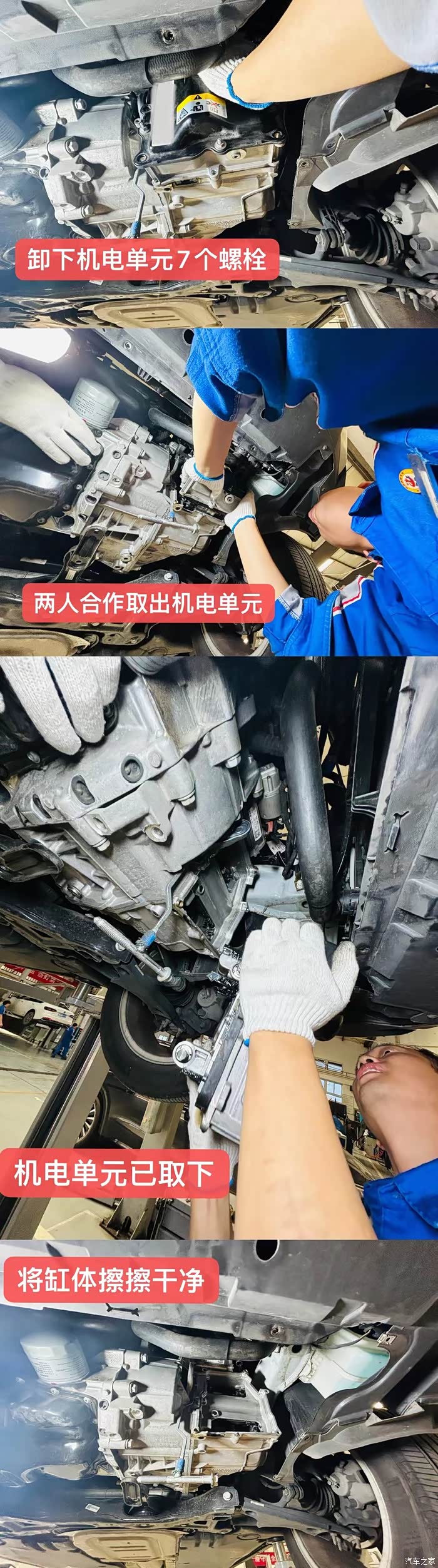

更换机电单元,先要将变速箱油加注口的盖卸下来,再把变速箱油放干净;然后把机电单元的电源数据线插头拔下来,拧下机电单元上的7个螺杆卸后才能再将机电单元取下来。此处位置狭窄,很难拿出来,可将整个变速箱向里推增大空间便于取出配件。然后把新配件按照拆卸的的反序安装回去即可。

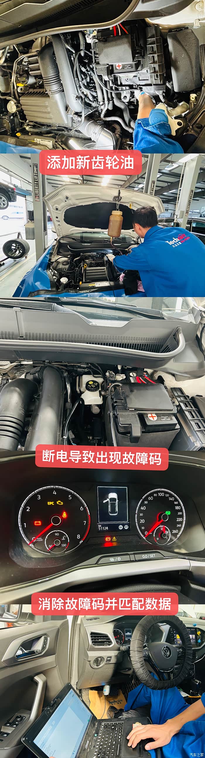

途铠1.4T是干式双离合,变速箱油用量不足2升,和手动朗逸用量相近。将新变速箱油倒入底部有油管的加油壶中,通过液位差将变速箱油通过加注口加入。
因为更换机电单元而断电,车辆会出现故障码,用电脑消除匹配一下。

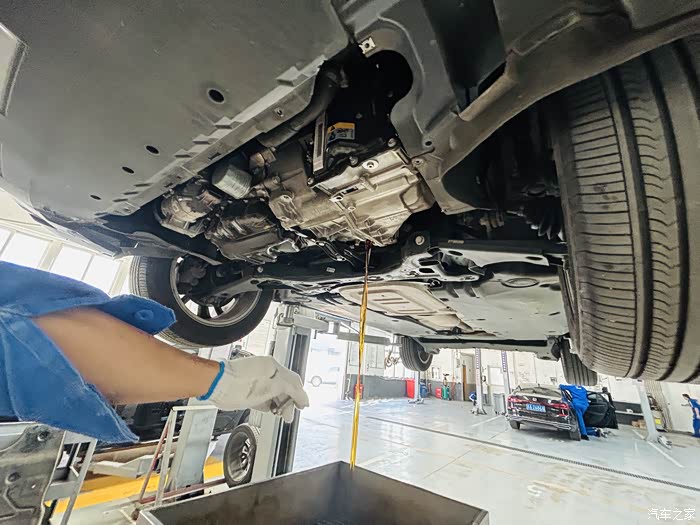

然后卸下变速箱放油螺栓
变速箱油放干净后,在废油收集桶上铺上一块布,防止螺栓掉进废油桶里,按照顺序将2+7=9个螺栓卸下来。
因为机电单元这里空间狭小,要么拆防冻液的管子,要么把发动机和变速箱向里推。如果拆防冻液管那防冻液会漏掉,要补防冻液,会增加维修成本,而这个费用不在索赔费用中。因此采用的是把变速箱向里推的方案。

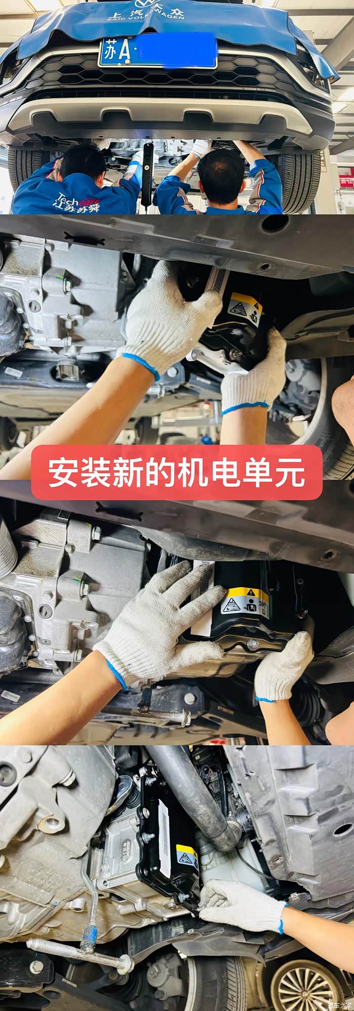

拆下机电单元后把变速箱擦擦干净,然后两人在协作把新的机电单元安装回去。可从新旧配件对比来看原车的漏油很明显,也可看出垫片是与机电单元一体的。
将机电单元放回原位后,依次把9个螺栓复位就行。
配件复位后再用15牛的扭力矩扳手 复检一遍。
然后将2升新的齿轮油加到底部有油管的壶中,利用液位差将齿轮油加入到变速箱中。因为更换机电单元断电,仪表盘上会有故障码,用电脑逐一消除,并匹配一下。
