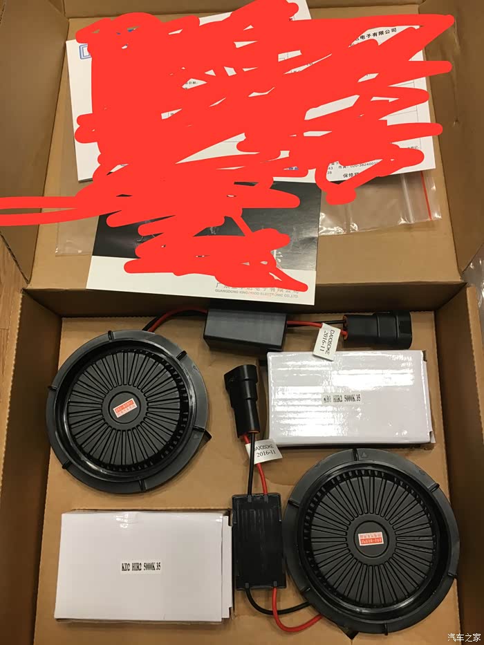

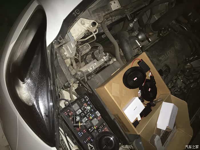

图片直接用预览处理的,没用PS。这是拆箱第一张。

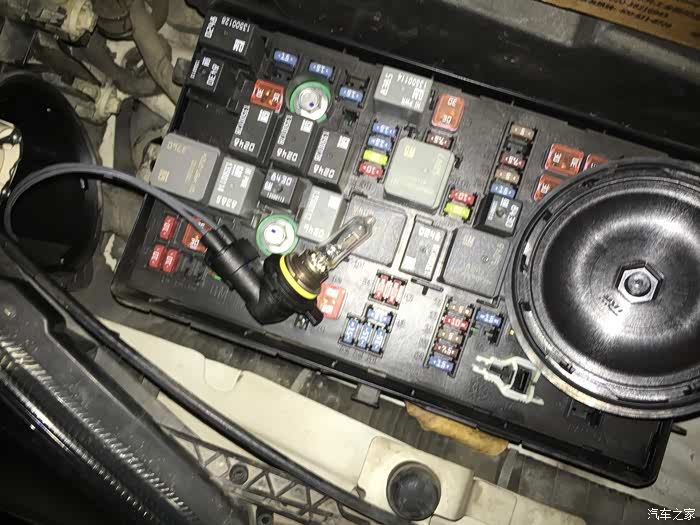

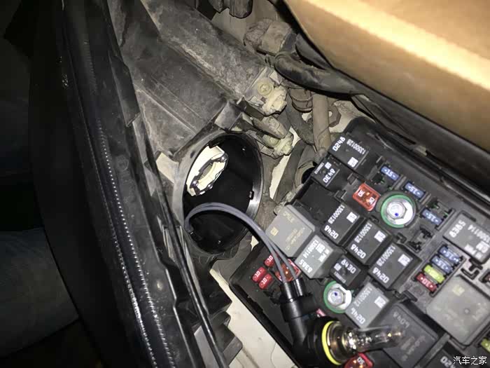

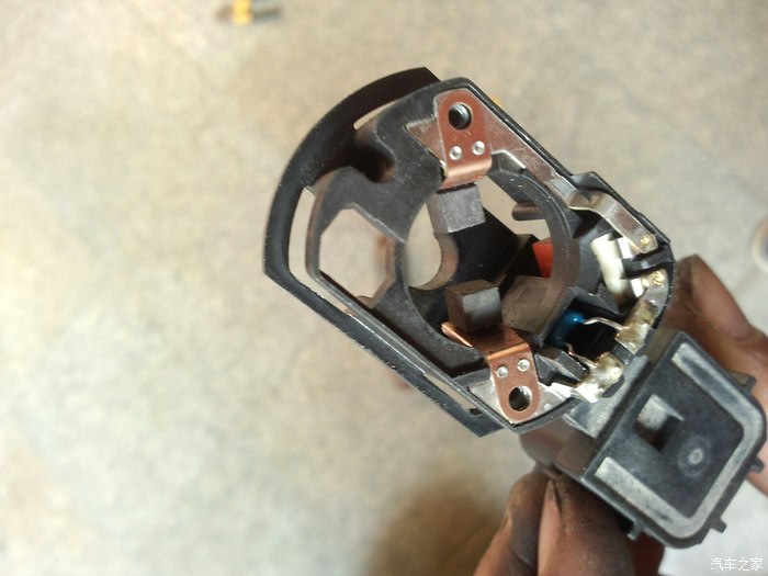

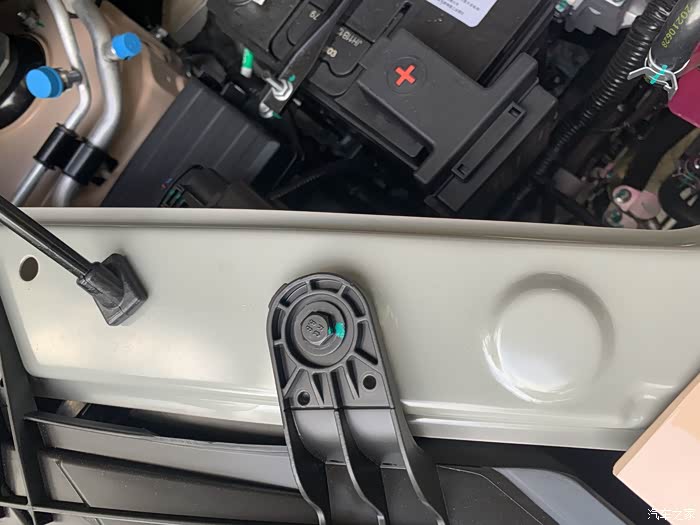

之前一直担心会很难操作,但是下去动手之后就发现,简单的一比,果然动手能力是练出来的。这个是左灯的先把,白色雨刮管子直接拔掉!拔,就是拔!然后旁边的黑色盖子有三个卡扣,直接往中间捏就拆掉了,不要担心会把车搞坏!然后大灯的黑色盖子直接拧掉,大灯也是拧掉,注意灯泡上有卡扣,卡扣对应缺口直接就拔出来了。
近景,我是8点早上起来在地库里装的。
然后氙气灯插口全部插上,这个很简单,不会存在搞错的情况,看准了就是插!

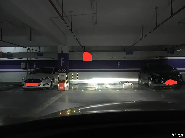

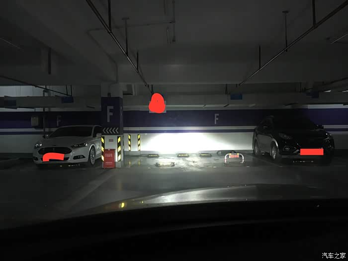

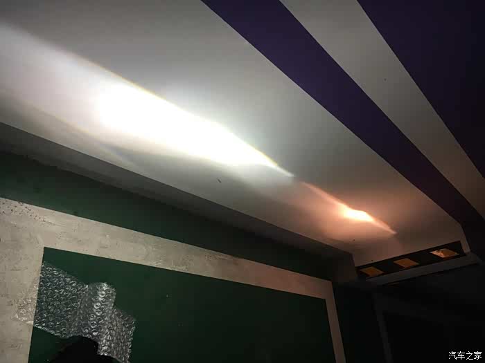

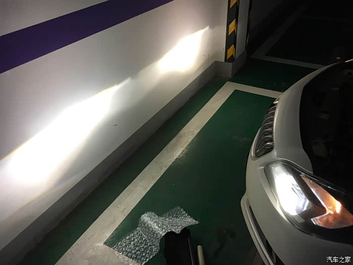

没拧盖子直接点亮,左右对比一下,惊呆了,原来我是一直是在煤油灯的状态下开了快三年了!!!

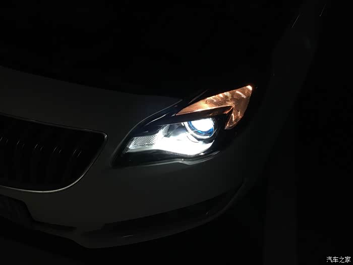

右边灯同理啊,全点亮效果,发了贴才知道,原来发帖是如此的难!!!自己的过程好像太简单了,没详细的细节图,不过说实话装这个也是忒简单了。跟装雨刷没两样。
装的时候太近了,远一点再来一张,这是近光的。
远光的,是不是还是近了,等晚上出去了给你照夜晚效果。
小黄牙没改,没多大作用,到时候看心情吧。改灯纯粹为了安全考虑。要是为了闪远光狗就上6000了。
