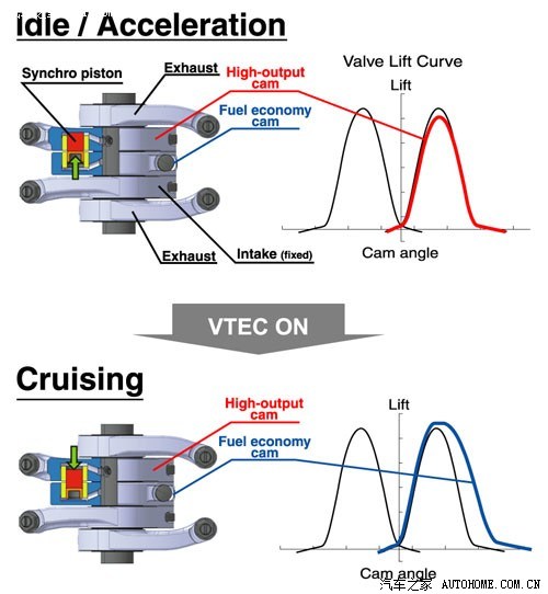

2006年发布的R系列的vtec介入 虽用的是“高角度”凸轮,却称为经济凸轮,但结合DBW(Drive by wire)控制节气门,实际是经济省油模式。是非常反常规Vtec之创新设计。

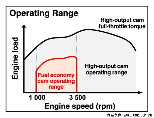

通常说1000-3500转内VTEC介入,但要是爬坡或者起步(理解为高负荷运行)或者怠速都不会介入的,具体启动条件要符合下图的包线。
红区内的工况就是Vtec开启条件,ECU会执行。保持你的车在此最佳工况运行,就省油了。1.5油耗不是问题!
前提是你的驾驶习惯和路况。
其实vtec介入是需要肉着开的。因为你开的肉所以vtec才介入,为什么你开的肉,因为你想省油,因为你不赶时间,所以ECU借助DBW指挥Vtec把发动机从奥拓循环变为米勒循环,帮你达到目的。
可以这么理解。

R系列采用SOHC设计,是因为它靠VTEC来达到调节进气门正时以及升程作用,不需要使用K系列的DOHC外加凸轮轴相位调节机构,用SOHC顺理成章,保证轻量化和紧凑尺寸,提升响应速度。R系列的SOHC I-VTEC和传统的SOHC绝对不同,传统SOHC无法加入正时可变系统,无法优化低速和高速输出,燃油经济性更是无法于R系列相比。
传统SOHC还在售的可参考速腾1.6NA机。
正是因为有了VTEC技术的各种变化,各种调教,本田现在还再大范围应用SOHC,从飞度的L13一直到讴歌MDX的J37。没有i-vtec的加持,SOHC绝无立足之地的。
别家用2跟轴能做到的,我用一根还能做的更好(动力,经济性,可靠性)。
