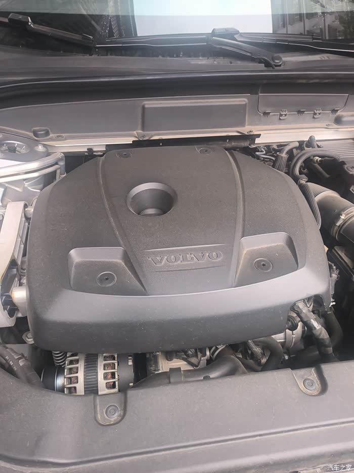

我的车该换火花塞了,保养手册好象要求是三万还是四万公里更换火花塞,我的车己跑了六万公里,网购某品牌火花塞,下午决定更换。打开引擎盖,里面的灰尘真的很厚。

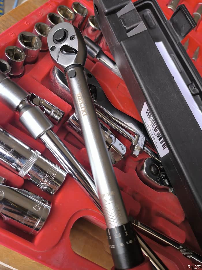

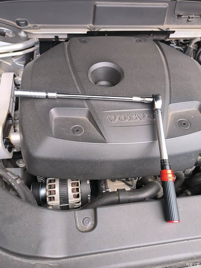

沃尔沃发动机为铝质的缸体,用大力真的担心会拧滑丝,火花塞拧太紧也担心下次更换时会断裂,我觉得扭力钣手还是非常有必要,网购钣手,依然选择国货。
自己动手换火花塞的念头缘自在某4s店看师傅跟别的车换火花塞,小师傅那是用吃奶的力气帮车主拧紧火花塞,我问为什么不用扭力钣手,师傅说没必要,拧紧就行。

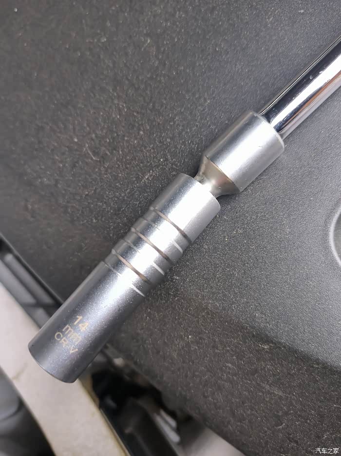

由于喜欢折腾,n年前我就购买了一些汽修工具,这样换些小配件完全可以自己动手。早几天前轮刹车片也是自己更换的。火花塞套筒要带万向节,因为沃尔沃的火花塞是斜着安装的,没万向节还真的不行。

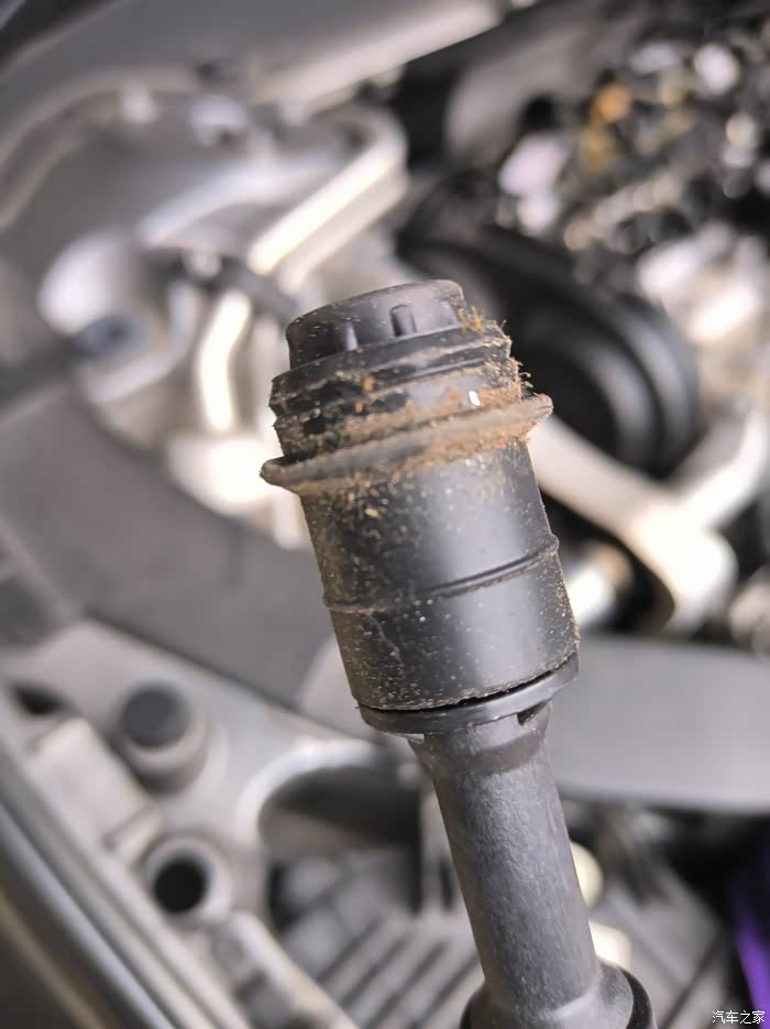

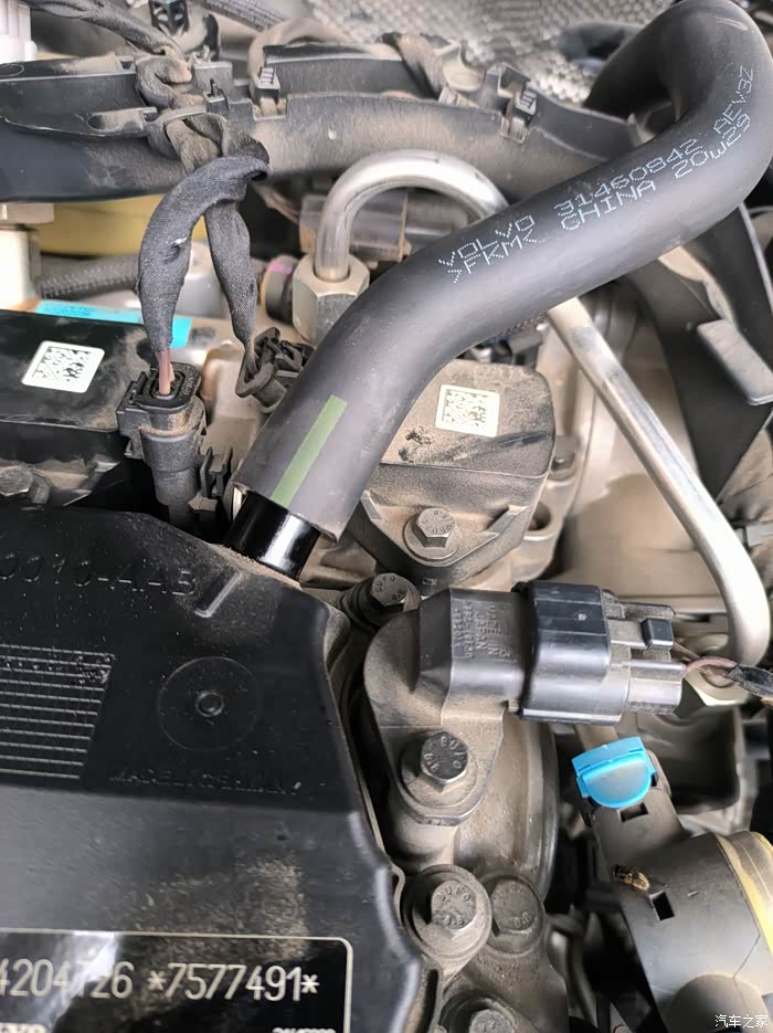

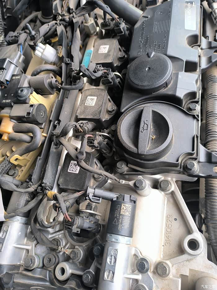

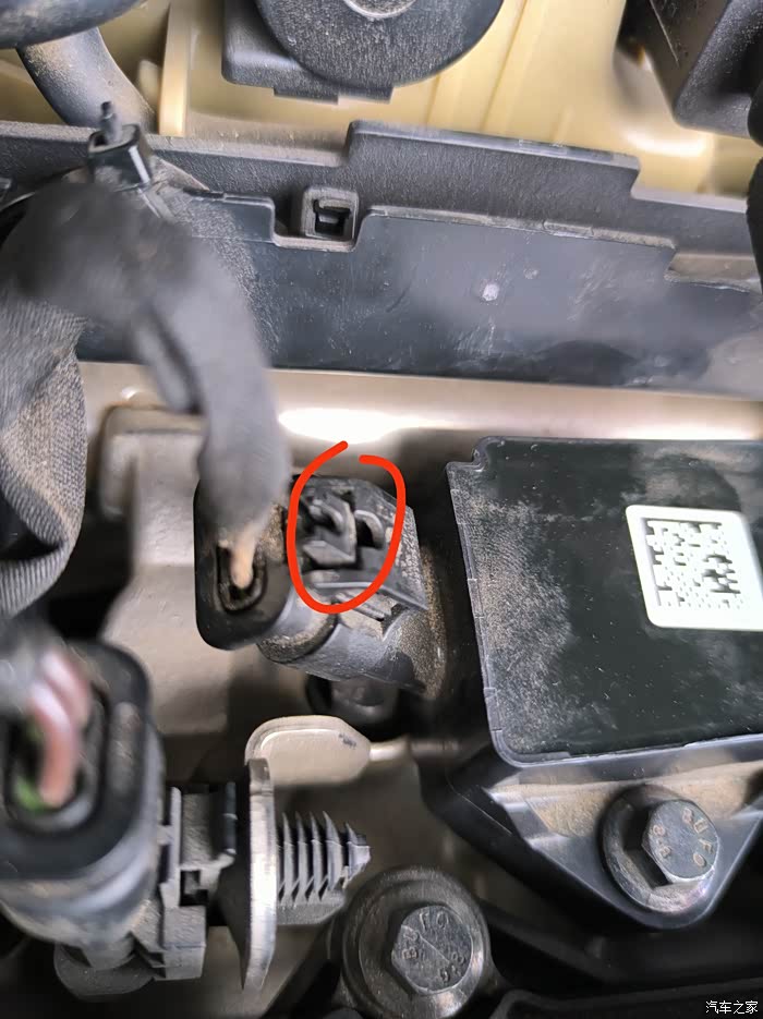

每个点火线圈下就是火花塞,不过要先拆下点火线圈,按下那卡扣轻轻一按就轻松取下插头了,然后再取下线圈和火花塞帽。

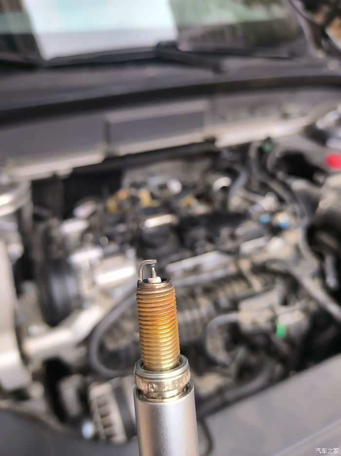

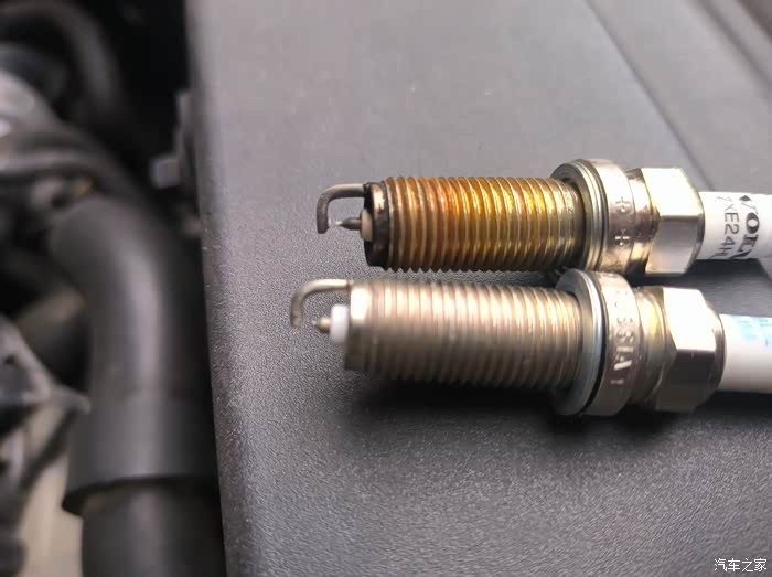

火花塞帽是真的脏,火花塞是真的还可以用,间隙合理,也没有烧蚀,再跑两万公里完全没问题,可惜了,既然拆下来了,就换吧。
新旧对比,六万公里真的换早了。

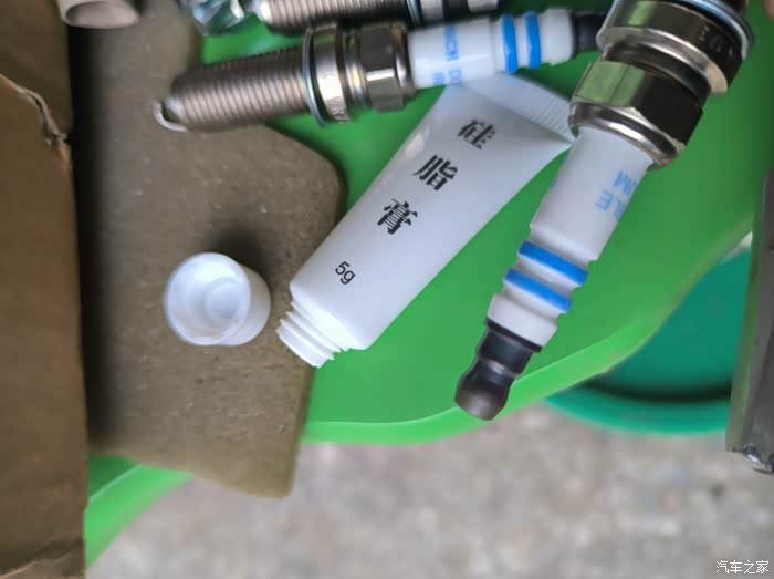

硅脂膏非常有必要,涂在陶瓷体上,起到电绝缘和润滑火花塞帽,因为陶瓷体外面是火花塞帽包裹着的。
第四缸要把上面的曲轴箱换气管取了才能拆火花。塞,这管子是负压管,所以没有用卡箍之类的固定。

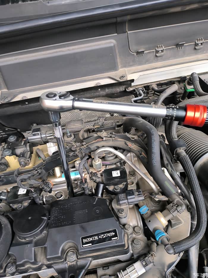

铝缸体14毫米火花塞的扭力值是20至30牛米,我取中间值,25牛米
依次完美换下四个火花塞,如果在4s店换,可以用高压吹气枪吹下灰尘会更完美,不过在家没这条件。
