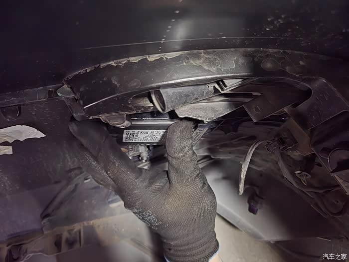

前杠拆掉装雷达

毫米波雷达
校准毫米波雷达
