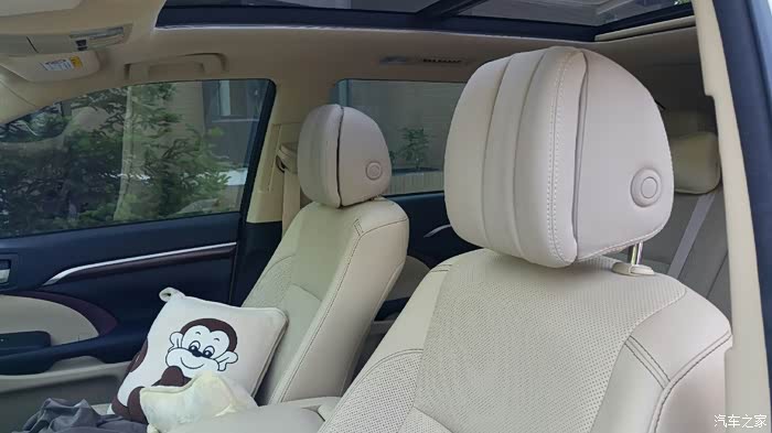

今天完成了大汉改装奔驰C系航空头枕,分享下。之前开奔驰C200L,深感头枕舒服,主要是头枕可以扇形翻折包围,很柔软,可以前后上下调整。两车柱径和柱距一致,于是1200买来一对改装。都是米色,但有色差,奔驰的偏浅白一些,放在车里算基本可以接受。奔驰C系头枕有三种颜色,黑色,米黄和灰白色。

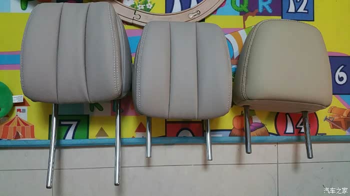

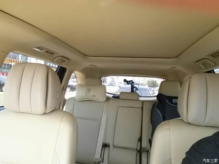

有点色差,立柱长度有差异,中间的已经切割了,右边是汉兰达原厂的

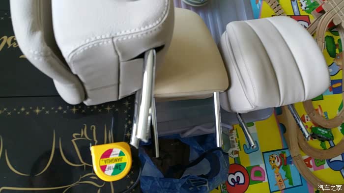

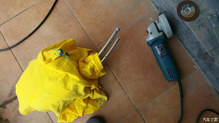

买了个角磨机DIY,保护好头枕
先切了一个测试,然后另一个

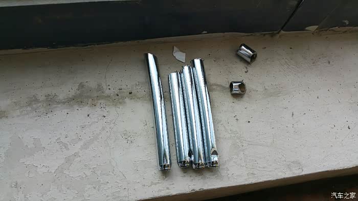

切割掉的立柱,反复测试长度

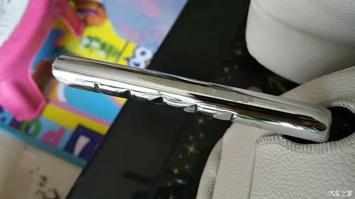

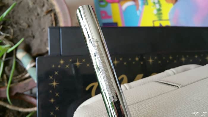

立柱有弧度,略微打磨下
打磨,切割断口处要好好磨
装好了
效果还好

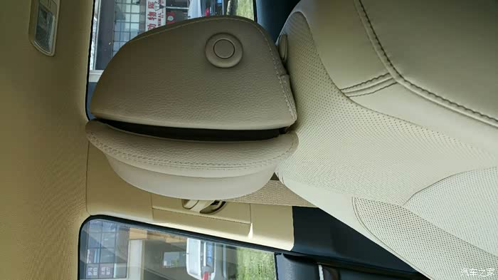

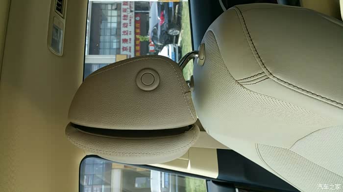

头枕可以往前伸
也可以缩回去
