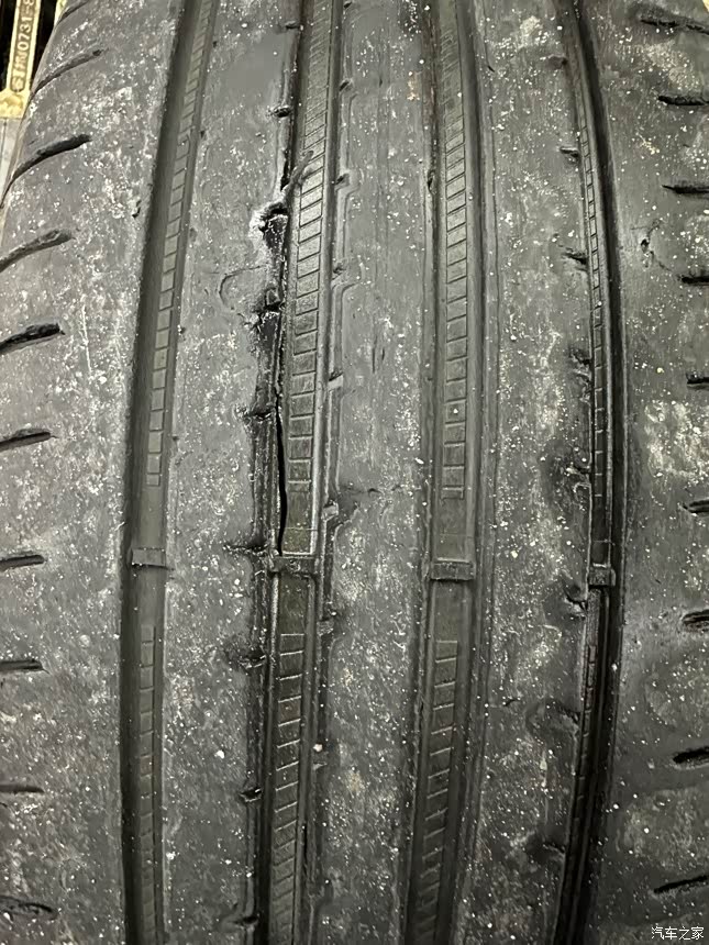

还好我做了这个检查的决定,维修师傅检查发现我的左前胎底部有开裂的情况,建议我进行更换,否者有安全隐患。
我当时觉得挺奇怪,为什么我的车才三年,这个轮胎就开裂了?我听别人说轮胎可以开十万公里或五六年的呀!难道是因为我这轮胎质量不过关么?

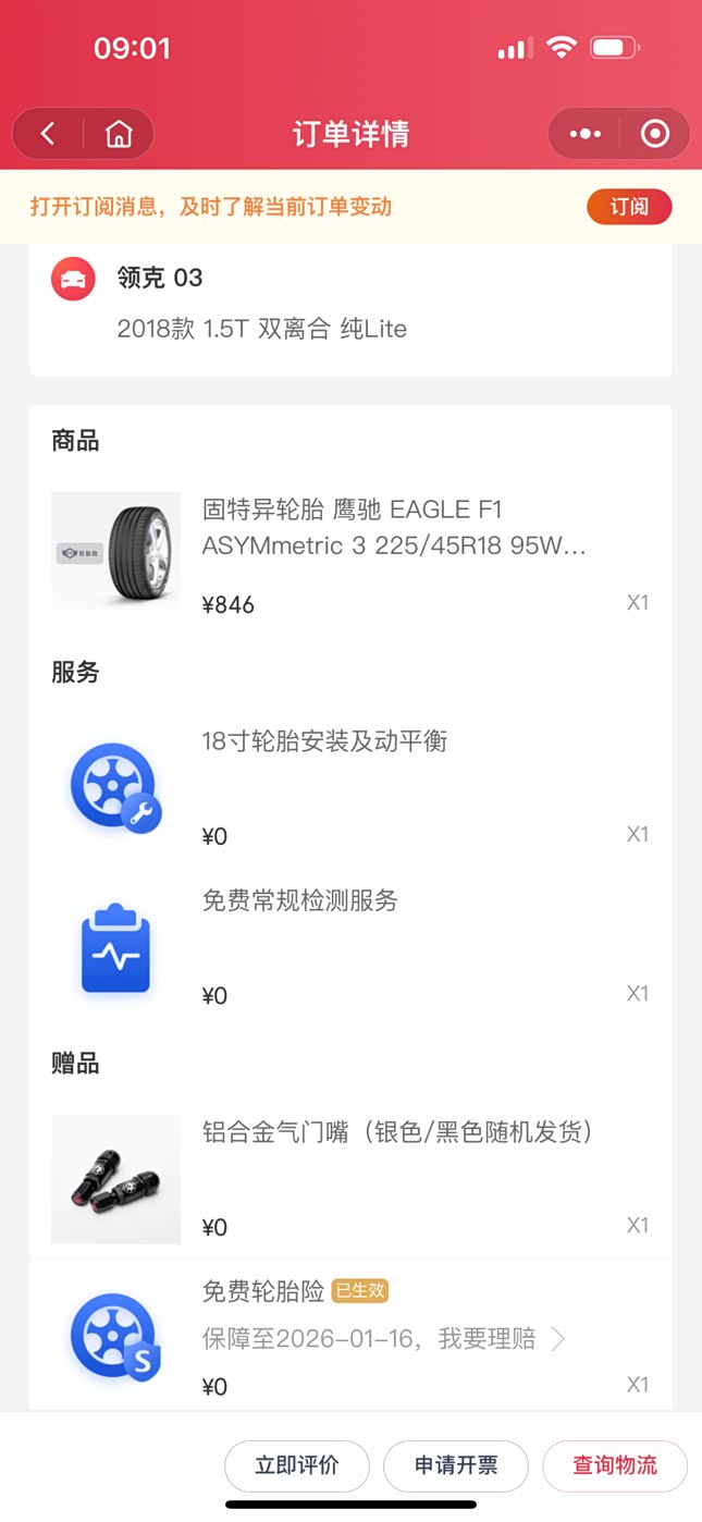

我本次更换轮胎考虑的是更换原厂品牌固特异的鹰驰F1,在我咨询了多个渠道的费用后,最终选择了性价比最高的渠道:
1、4s更换轮胎,轮胎费用1200,安装工时费75,合计1275,质保一年;
2、固特异实体店门店,轮胎费用950,包安装和动平衡,质保一年;

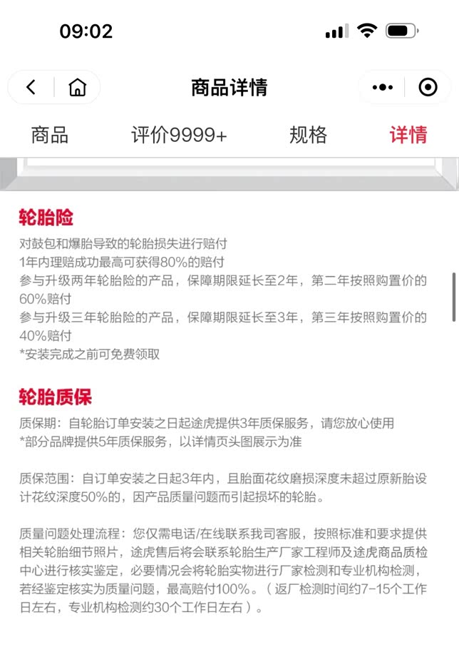

3、某虎小程序购买,轮胎费用846,包安装和动平衡,质保三年。

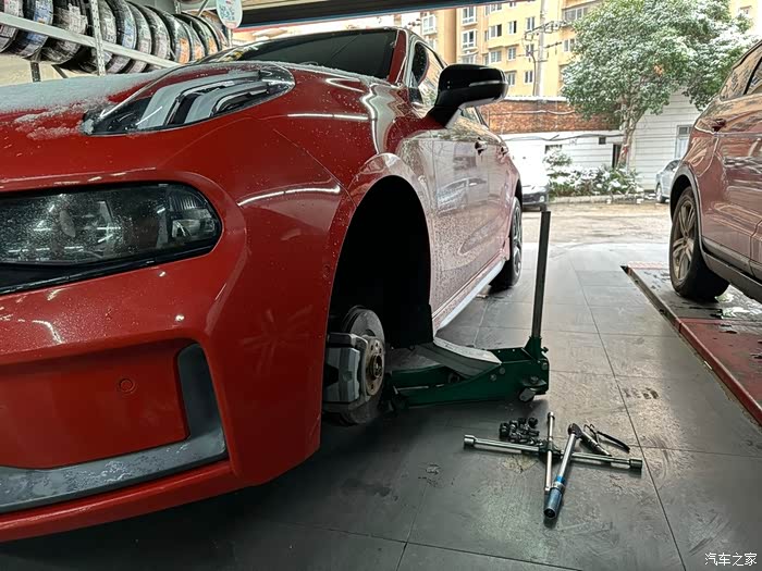

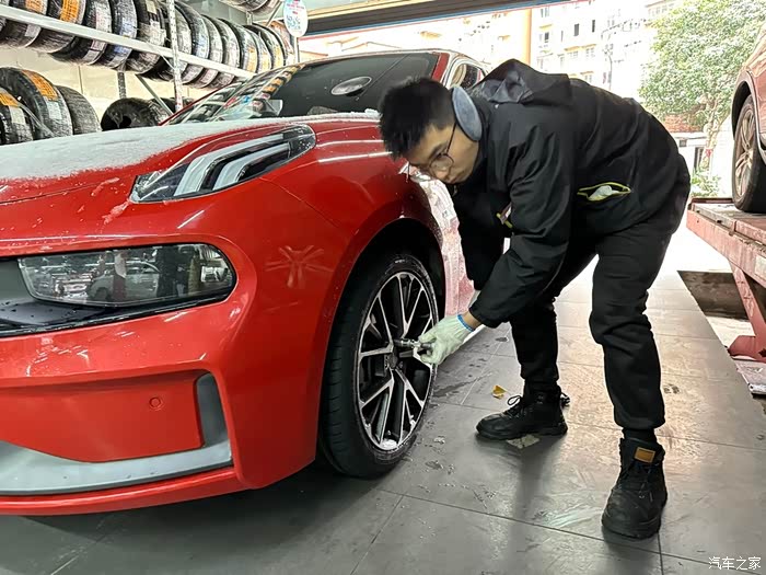

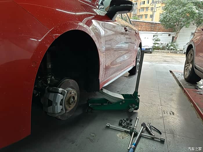

千斤顶顶起来准备更换轮胎
轮胎开裂情况

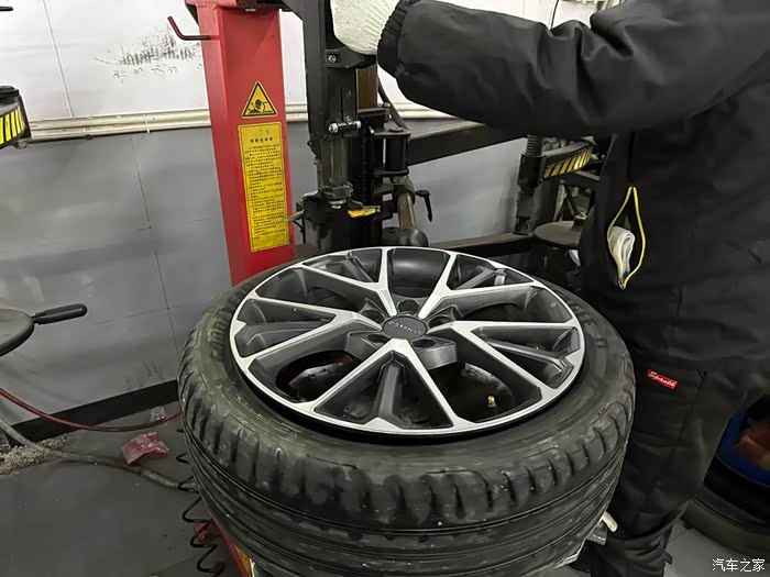

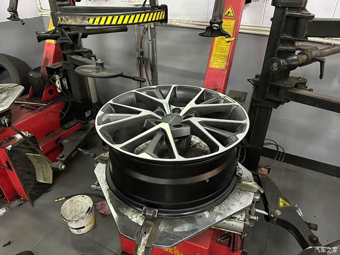

准备取出轮毂

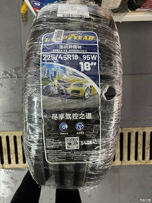

待更换的新轮胎

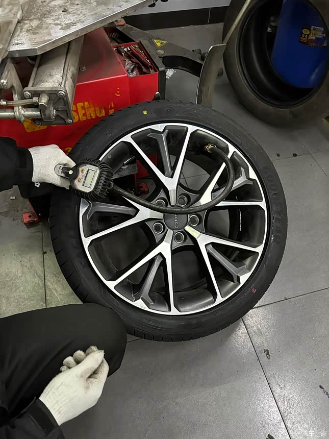

轮胎打气

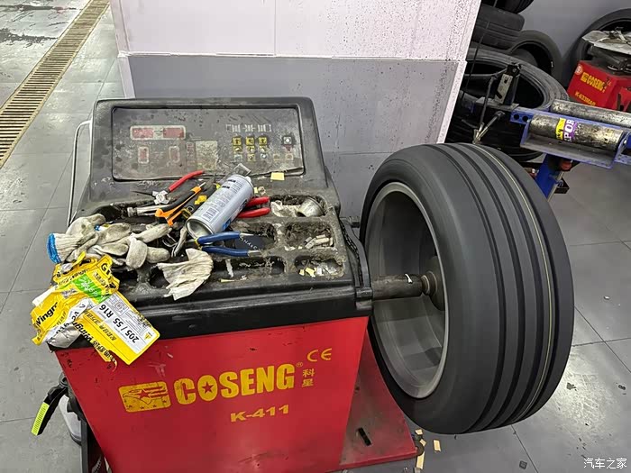

动平衡

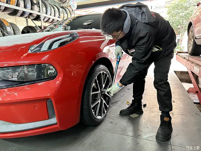

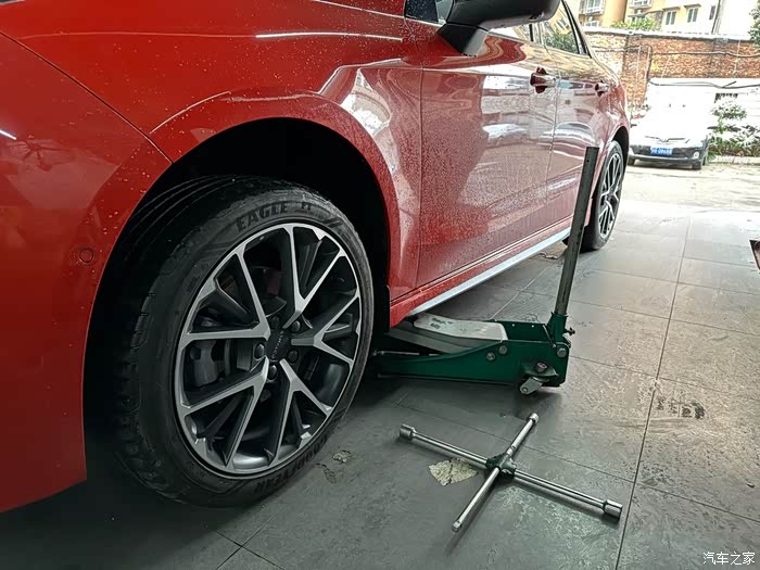

安装轮胎
紧固螺丝

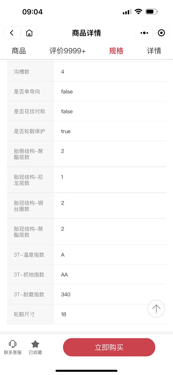

领克03轮胎规格-1
领克03轮胎规格-2

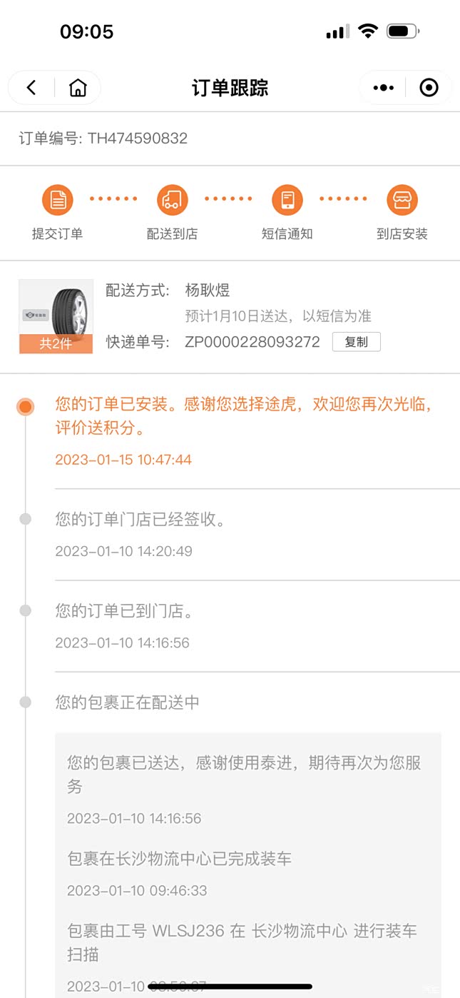

订单详细进展情况

轮胎险
轮胎正品保障说明
