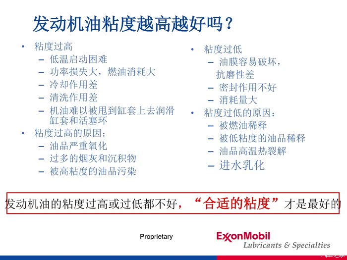

一、机油的油膜厚度(用对,比用好更重要)
无论日系或德系,发动机最理想的润滑粘度是10 cSt。
各品牌不同的散热设计,不同的温度(水温油温)设定。
即使选用5W20,油温90°C的发动机。
还是选用5W40,油温110°C的发动机。
最终,粘度都会靠近10 cSt。

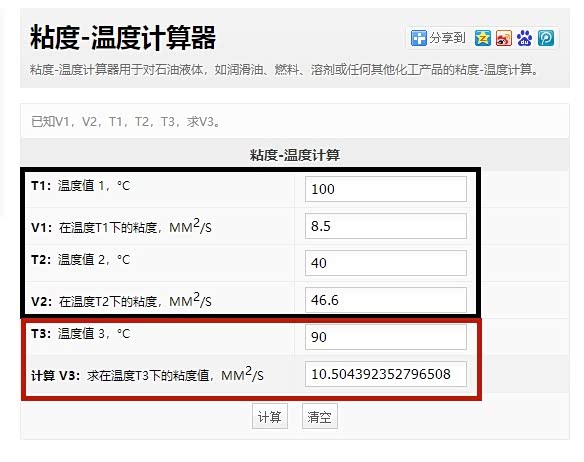

一款5W20的机油,100°C粘度为8.5 cSt,那么90°C粘度为10.5 cSt。

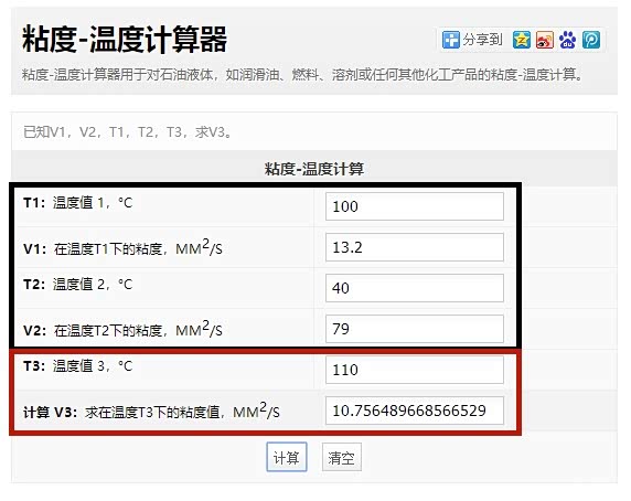

一款5W40的机油,100°C粘度为13.2 cSt,那么110°C粘度为10.75 cSt。
粘度随温度的变化而变化,温度低、粘度高;温度高、粘度低。

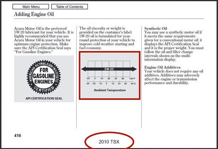

阿库拉TSX 指定 5W20 为最佳,车轮上的国家用油没有错,只是到了国内被误认为使用0W20更好,其实是两种不同取向的油。
0W20流动快、散热快,但部分品牌的0W20剪切稳定性不佳、粘度保持能力弱。只适合寒冷地区,或短途行驶,需要勤换油。
5W20油膜厚、密封足,剪切稳定性好、粘度保持能力强。适合四季通用,兼顾短途和长距离行驶,按8个月或8000公里换油。

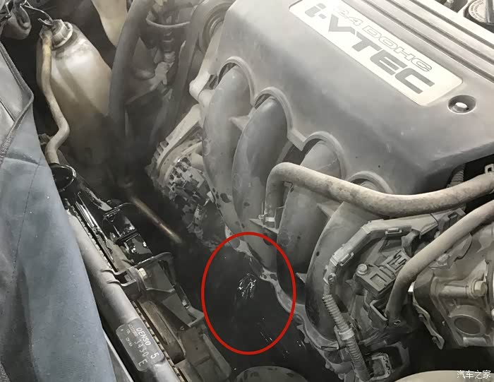

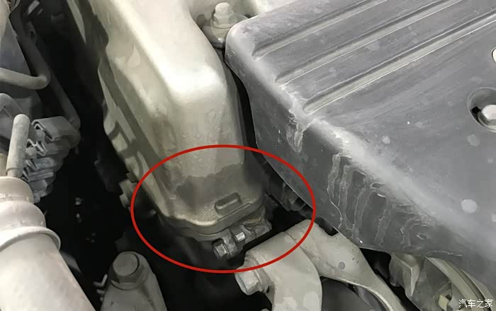

对于气门室盖垫出现的轻微渗油。
我想说:

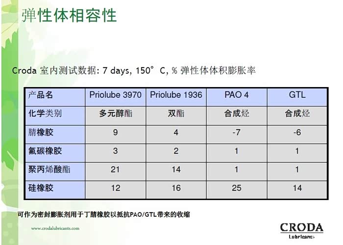

1、夏季高温天气,使用粘度过低的机油,密封不足,出现渗油现象。
2、使用GTL和PAO类机油后,对橡胶密封件收缩硬化,密封不足,出现渗油现象。
第一种提高粘度,根据油温计算,粘度尽量靠近10 cSt。
第二种选用(三类)或(酯类)机油缓解。(八年以上的老车,减少使用GTL和PAO类机油,新车随意)

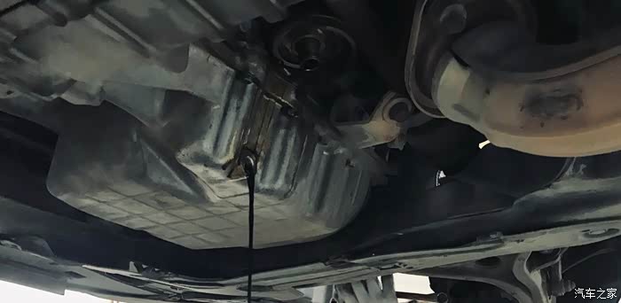

即上一锅美孚速霸5W20使用八个月时间,渗油现象有所好转。

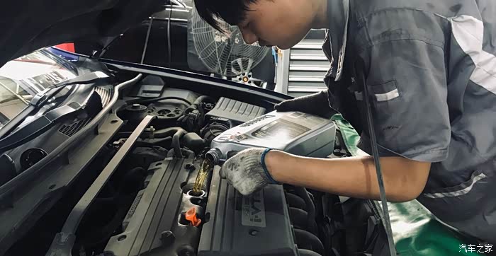

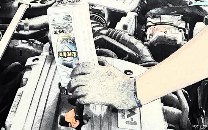

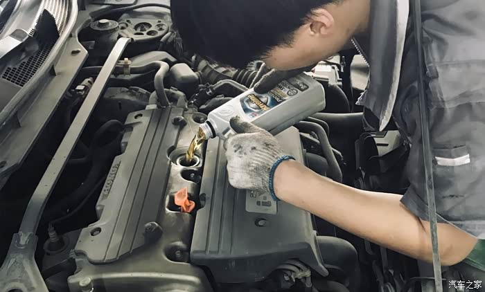

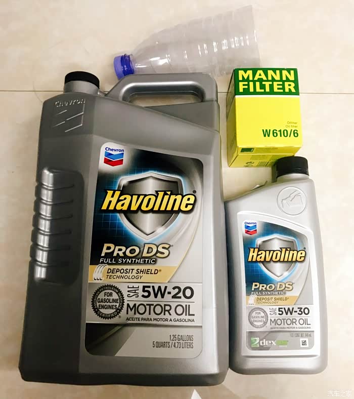

这次换油再接再厉,三类基础油走起,雪佛龙金富力3夸脱5W20混1夸脱5W30。

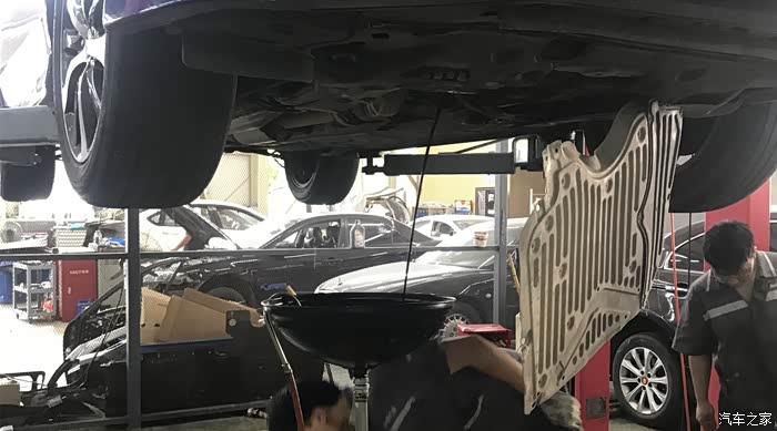

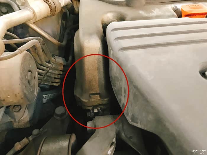

师傅偷懒,护板没拆下,固定螺丝就是这么被扯坏的。

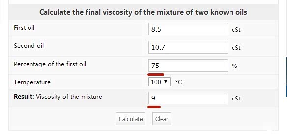

金富力5W20粘度 8.5 cSt,5W30粘度 10.7 cSt。
按75%混合后的粘度为:9 cSt。
大瓶量多,师傅没概念,一会就加多了,导致计划好的粘度有一些偏差。
师傅拿来一台叫金鹰的抽油机,还贴着山姆大叔的国旗。

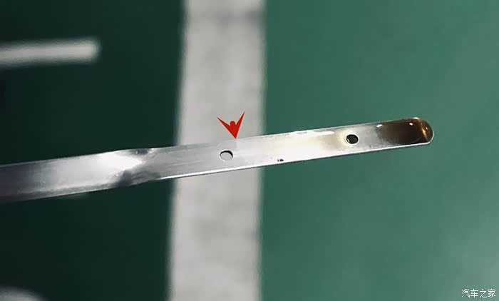

转眼抽出了500毫升。
拔出机油尺一瞧,上限之内,很好。
思铂睿没有油温表,具体的动态油温不得而知,假设它有95°C油温。

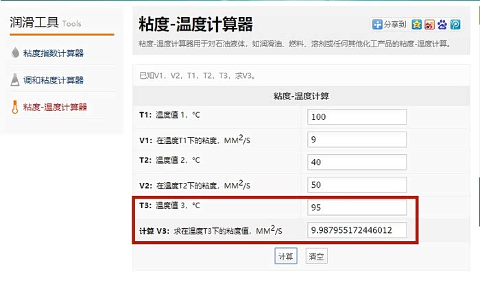

我们计算看看,95°C时的机油粘度为多少。
因为混了1夸脱5W30,100°C粘度上升到 9 cSt,同样40°C粘度也会上升。
估算40°C粘度为 50 cSt,100°C粘度 9 cSt。
计算得到,油温95°C时粘度为 9.98 cSt,非常接近发动机最理想的润滑粘度 10 cSt。

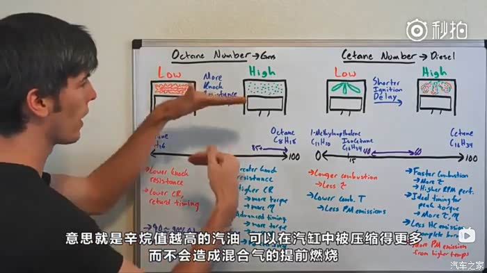

二、汽油的抗爆性能(辛烷值高,抗爆性高)
辛烷值是衡量汽油抵抗爆震能力的参数。
汽油辛烷值越高,混合气(空气和汽油)可被压缩的更多。

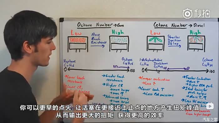

辛烷值是衡量汽油抵抗爆震能力的参数。
压缩的越紧,密度越大,燃烧释放的能量越大,推动活塞下行的力越大,曲轴产生的扭矩越多。
汽油抗爆性越高,点火提前的角度越大,更早的点火可以产生扭矩峰值。

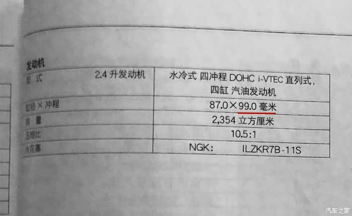

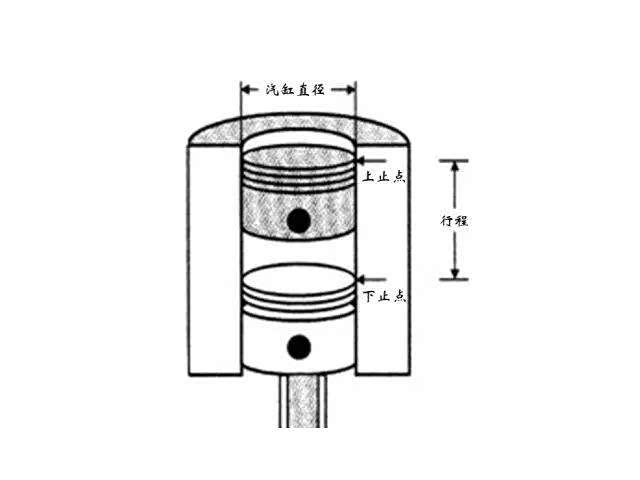

思铂睿的发动机K24Z5,缸径87毫米,行程99毫米,行程大于缸径,属(长冲程)发动机。

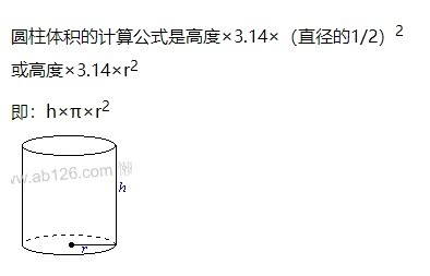

知道缸径和行程参数,就可以算出排气量。气缸是圆柱体,计算要用到圆柱体积公式。
圆柱体积计算公式:高度×圆周率×(直径的1/2)²。
(高度是行程99毫米转为9.9厘米)×(圆周率3.14或3.1415)×(缸径87毫米转为8.7厘米,直径的1/2是缸径一半,直径8.7÷2=半径4.35,(4.35厘米)²平方4.35×4.35=18.92厘米)
(9.9)×(3.1415)×(18.92)=588.43立方厘米。(一个气缸排量,即工作容积)

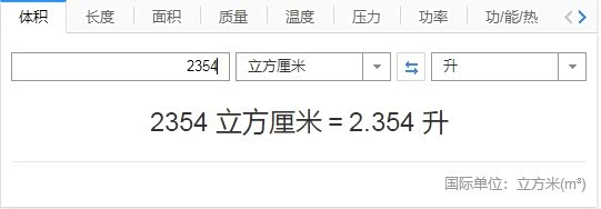

588.43×4(四个气缸)=2354立方厘米。(2353.7四舍五入)
发动机的排量是2354立方厘米,即2.354升。小于2400立方厘米是为了税费(少缴税)。

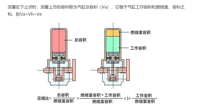

K24Z5的压缩比是10.5,单缸排量588.43立方厘米,通过计算公式可以得到燃烧室容积。
燃烧室容积=单缸排量÷(压缩比-1)。即588.43÷(10.5-1)=61.94立方厘米。
K24Z5的燃烧室容积61.94立方厘米。(13款K24Y5压缩比11.5,计算得到燃烧室容积56.04立方厘米)
也就是说:压缩比越高,燃烧室越小,混合气被压缩的更极致,燃烧能量更大。

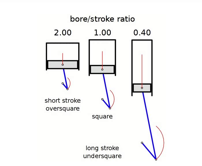

在同等排量的情况下,(短冲程)(等行程)(长冲程)。
(长冲程)活塞行程长,气缸直径小,燃烧室容积小,气缸(单次)充气效率高,气缸(单次)做功能力强。
长冲程的优点在于活塞行程:行程长,力臂长,低转速扭矩大。
长冲程的缺点在于活塞行程:活塞上下运动距离长,高转速需要降低活塞运行速度来平衡振动,降低了活塞速度,就降低了红线转速。
(自然吸气发动机,限制了转速,就限制了功率)。

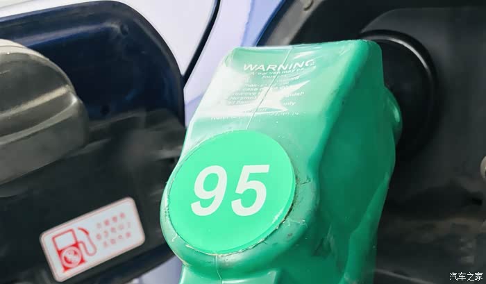

我为思铂睿选择了中石化95号汽油。(当然K24Z5用92号也可以)
原因:一是(长冲程),二是(点火提前角),三是(积碳)。
1、活塞行程长,混合气被压缩的过程长,气缸热量大,95号汽油有更强的抗爆能力。(避免被压燃)
(燃烧室容积小,混合气压缩后密度更大,燃烧能量大,燃烧更充分。(前提是抗爆))
2、避免爆震,点火就能提前,产生扭矩峰值,还可提升动力响应。
3、活塞顶部有积碳,活塞的厚度会增加,侵占燃烧室容积。(燃烧室变小,压缩比变高)
(变相提高压缩比,搭配95号汽油的抗爆性,提升燃烧效率。)

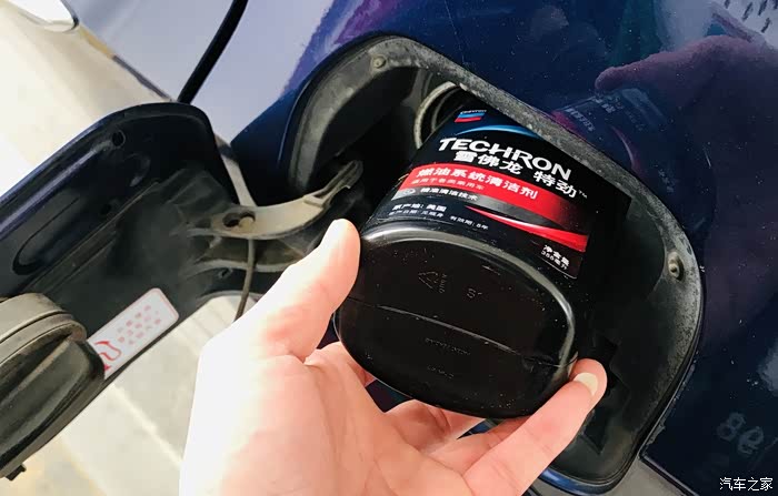

如何控制积碳的量,需要用一些清洁型添加剂,过多的积碳会压燃混合气,导致爆震。

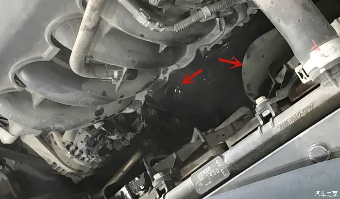

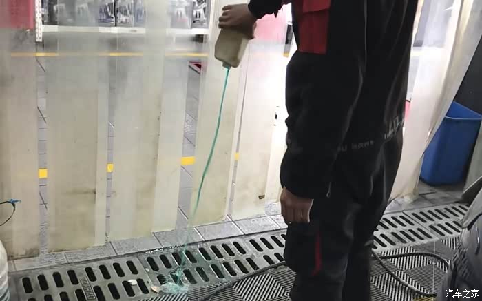

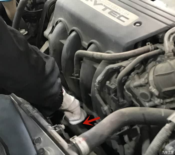

不是所有的途虎工厂店都很认真、负责。比如我去的这家就不按照标准更换流程施工。
放冷却液,师傅直接拔出水箱(散热器)和发动机连接的水管。
发动机里的冷却液哗哗的往外流。
施工时,没有拆掉底盘护板,冷却液浸湿了护板的海绵,害我的车(臭)了半个月。

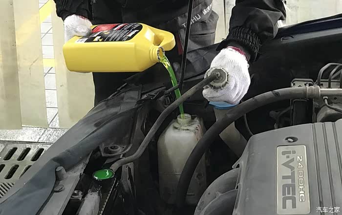

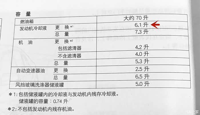

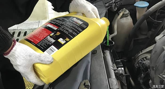

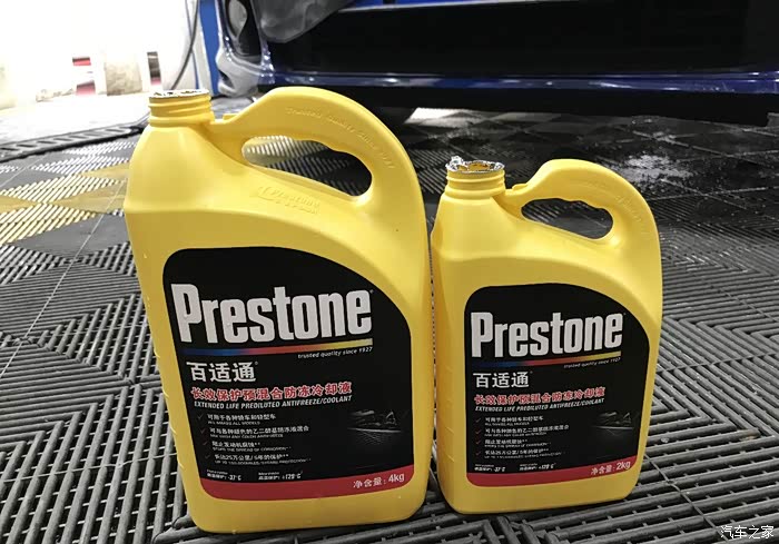

途虎特供百适通,低温保护:-37,高温保护:+129°C。
发动机冷却液总容量7.3升,更换量6.1升。(大小各一瓶正好够量)
加入水箱(散热器),百适通是绿色的。
原厂的防冻冷却液是蓝色的。

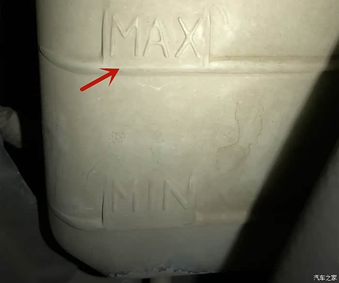

加入副水壶。
加到(MAX)上限处。
1、防冻冷却液(冰点)越低,冷却液温度上升越快。
(更快的升温有利于机油流动,减少冷启动磨损。更快的升温有利于混合气燃烧充分)
2、不要只加入水,水0°C结冰,100°C沸腾。(无法防冻和防沸)
3、不要加自来水,变质后的自来水会产生水垢,腐蚀生锈。

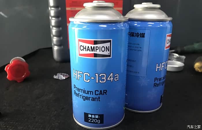

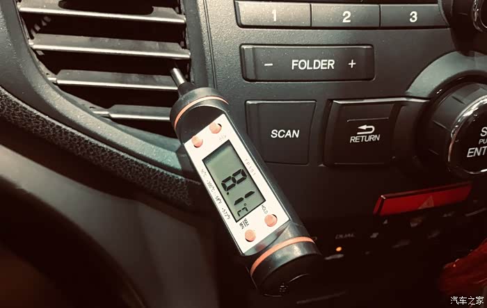

四、冷媒(氟利昂)

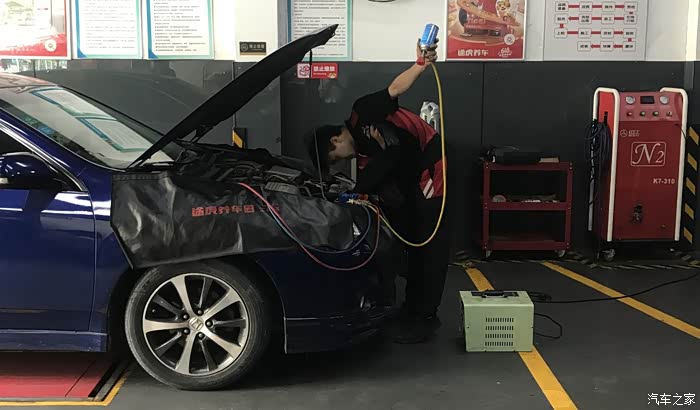

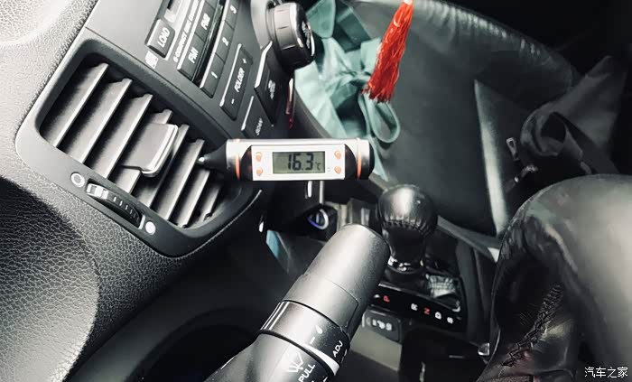

这车有漏冷媒的问题,基本三年换一次。
更换冷却液那家工厂店施工太吓人了,不会再去。

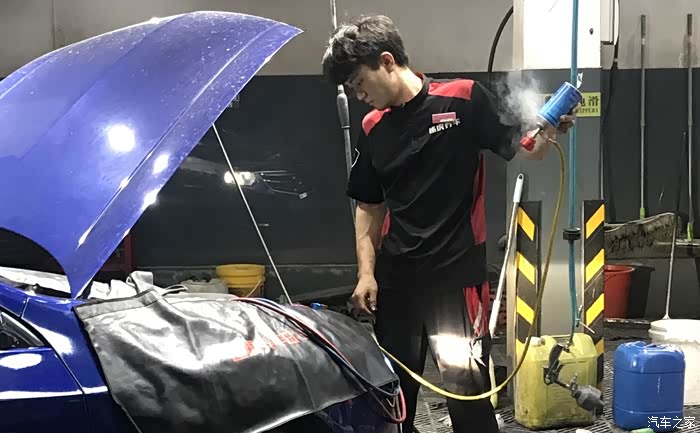

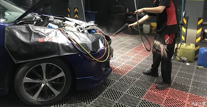

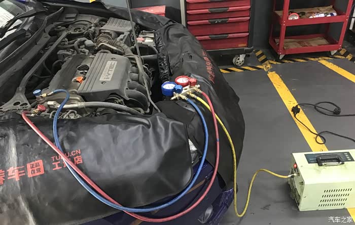

常来的这家工厂店施工挺规范,先测试下最低温度为16.3°C。

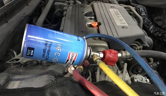

抽真空。
选择了冠军品牌的冷媒。
这么热的天,师傅不容易。
清洗散热器。
补足压力。
更换后的最低温度为8.1°C。

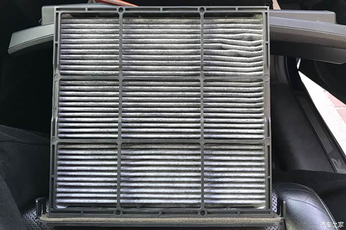

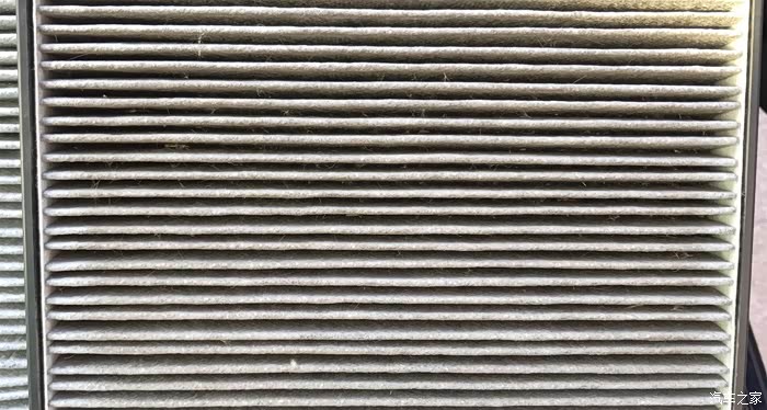

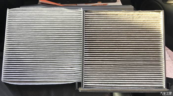

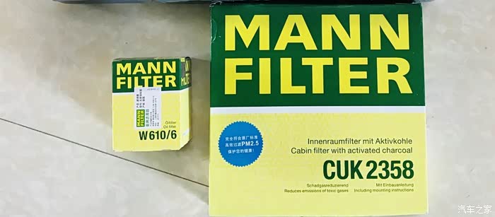

空调滤芯:曼牌的活性炭系列。
二年更换一次。
有点脏。
毕竟过滤车内空气,以人为本。

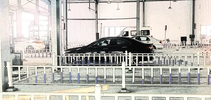

又到一年(年检)。
费用年年涨,今年多了ABS检测。
