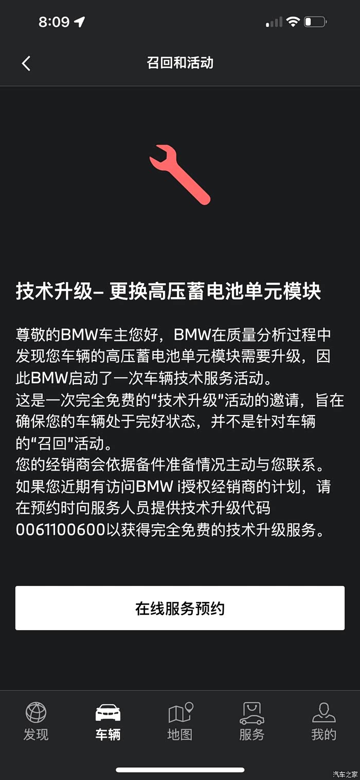

刚提的宝马ix3电池重大故障召回
当初买ix3是退订了特斯拉,9月提的2021款创领版,现在万分后悔,原因是新车电池故障需要召回更换电池组,对于百年品牌做个油改电都做不好,新车莫名其妙被召回,拆卸底盘,取下电池总成,再打开电池仓,更换几个电池包模块,这等于对车进行一次大手术,直接造成车辆贬值。
宝马自己的工艺工序问题,导致的故障,凭什么要用户买单,还号称技术升级,这承担错误的勇气都没有,实在令人心寒。

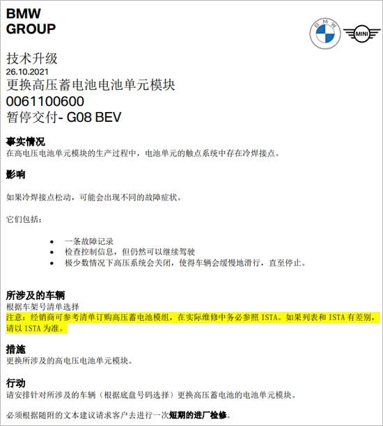

关于这次电池组缺陷问题召回的数量很多,具体问题主机厂和4S店如何解决,问题如下:
1.电池包根据国家标准要求,是有IP6x标准的。拆上盖之后是要做气密性要求的,我不信全国的宝马4s店都有对于这么大腔体做气密性的高精度试漏设备的,在店里做升级就是开玩笑。2.更换完电池,按照质量要求,是要做电池包下线检测的,这里面会有针对电池直流内阻进行测试的大电流放电测试,那个4s店里有1000安培的放电设备?不同电池寿命内阻也不一样,内阻的公差值怎么给?虽说研发初期电芯有矩阵数据模型,但是也得适配呀?最后你更换完新电芯的话,你还得重新上传国家平台数据吧,不然你咋追溯呀。
3.宝马的电池的激光焊接(冷焊接)的过程质量控制和标准看来差点意思啊
4.电池里是有一次性零件概念的,就是某些零件只能用一次,比如螺栓,干燥包,线束,上盖等等,不知道在4s店里维修有没有这些备件?综上,宝马损害消费者的权益,还要消费者替他买单。
