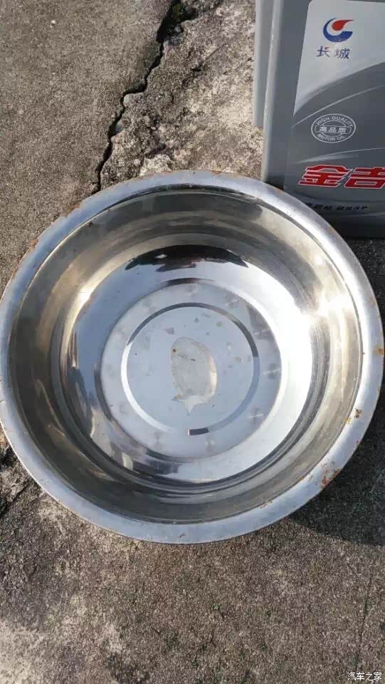

准备一个盆
不是用来洗脸的哦
不是用来洗脸的哦

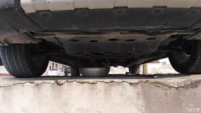

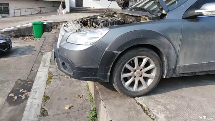

选个台阶比较高的地方,毕竟我们没有升降机,自己停好,一定得小心了,别怪我没提醒你们了,跌下去可得不偿失了

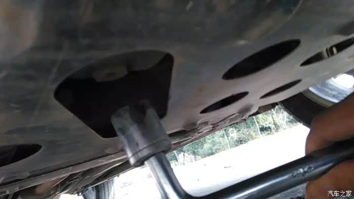

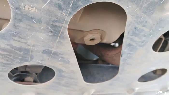

躲到台阶下,就可以看到车底的这个放油螺丝
24的套筒逆时针旋开,注意下面把脸盆盛废机油,别搞的撒了一地,螺丝卸下来记得找到,别倒油的时候一起倒了就完蛋
就这样放干净,有时间就多等它流干点

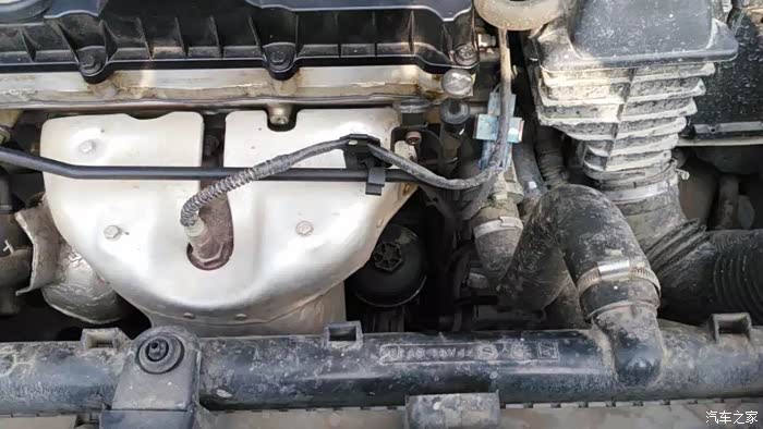

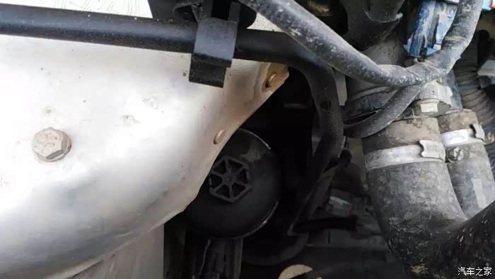

从上面可以看到有一个塑料的盖子,那是机油滤芯的位置

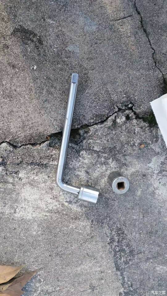

近点更清楚,29的套筒,加个长的加力杆,逆时针拧下来

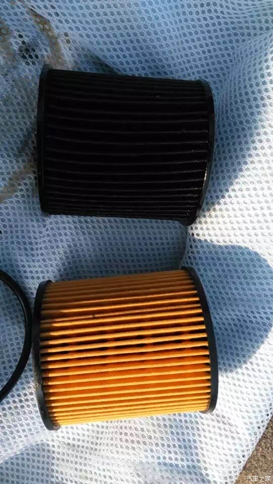

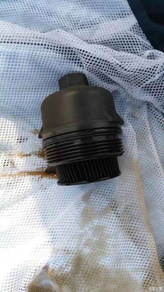

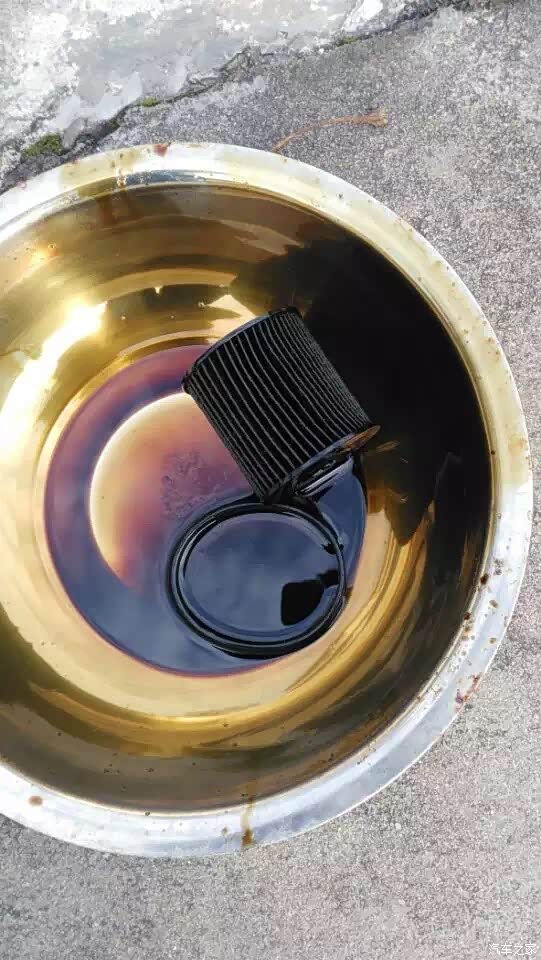

下来的样子

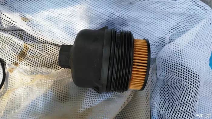

旧的拔下来,新旧对比下

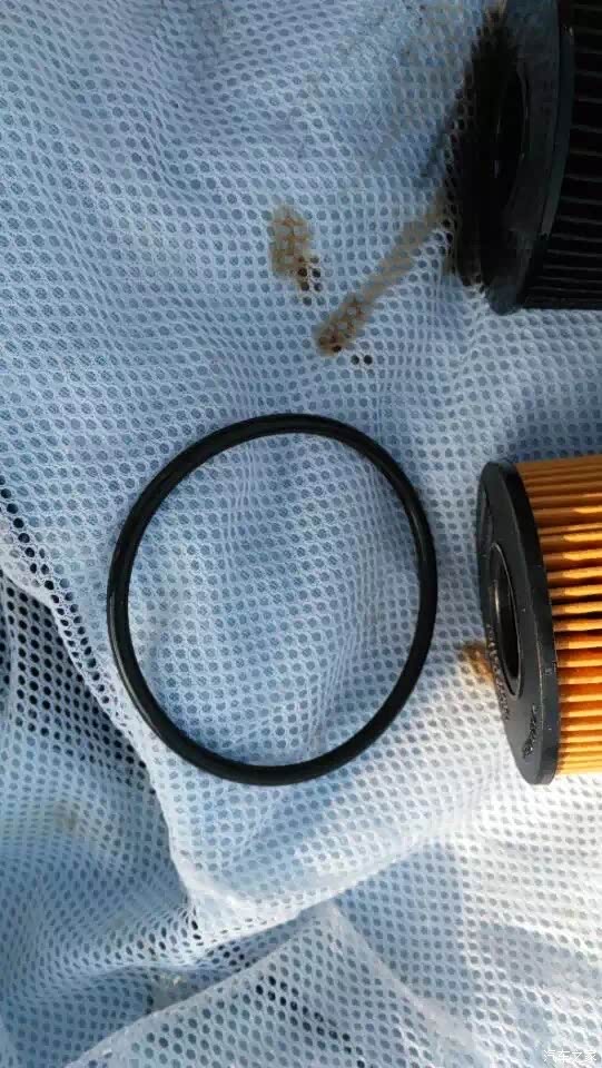

装上的效果,买滤芯时有个皮圈,换下旧的,
就这个皮圈哦,上好了用新机油抹一圈,反正看师傅们也是这么做的,估计也是起到润滑的作用吧

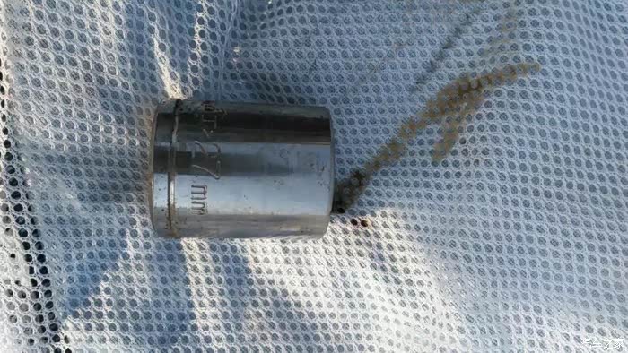

24的套筒
拆机油滤芯的套筒子

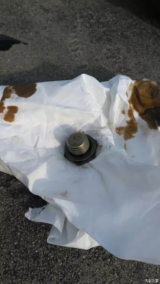

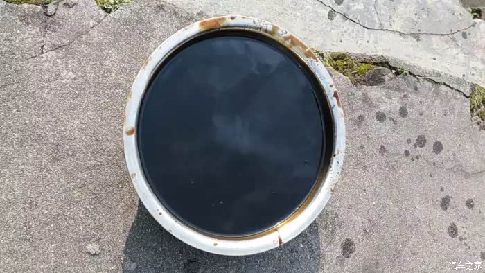

刚好一小脸盆,放油螺丝还在油里面
换下来的旧滤芯
记得这个装回车底,拧的时候力度稍大点,别以后漏油哦,还要上面的机滤那

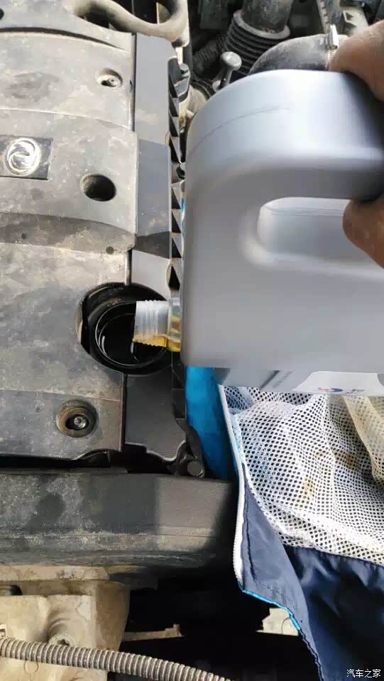

拧完就得倒油进去了
这油还可以吧?有这个喝就够了,长城因该可以,价格也实惠
再来一张,倒油差不多的时候把油尺拔出看看,倒了界线中间就可以了,不能多,多了坏事,少了不行
,用卫生纸檫干净,看油到了油尺的哪个位置,记住多看几次!整个过程最多一个小时结束,花钱也不多
