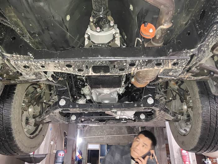

长城蓝炮没安装底盘护板之前还是比较规整

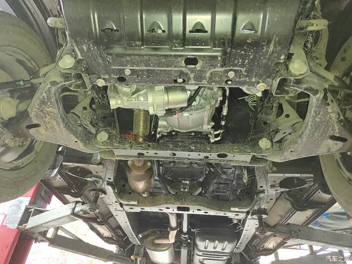

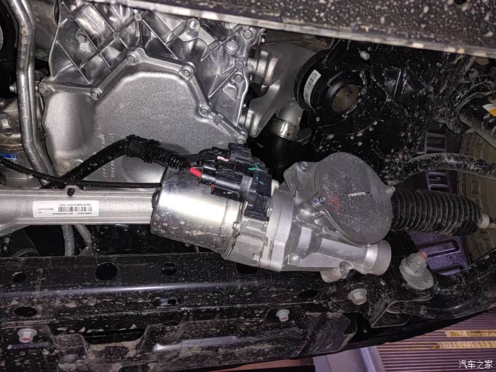

长城蓝炮的电动方向电子助力泵比横梁稍低一点,又被磕碰的风险

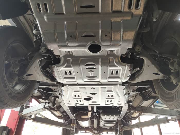

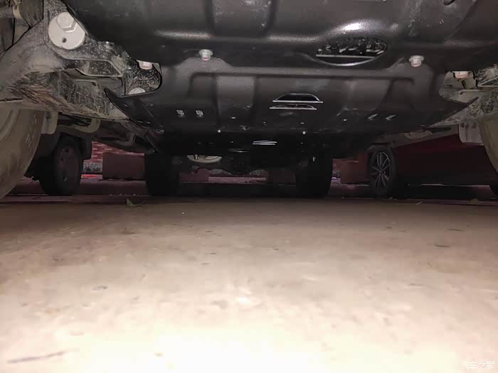

长城炮的底盘-采埃8速孚变速箱这个比横梁高很多

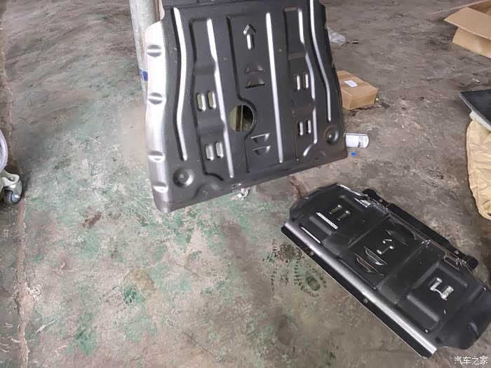

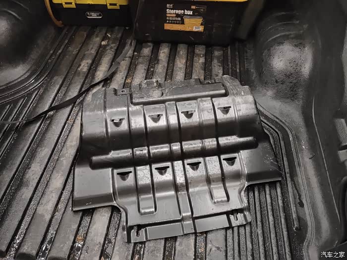

猛钢3.0MM长城炮底盘护板,比较厚实分量很足,没必要用5.0MM的贵不说还太重增加油耗

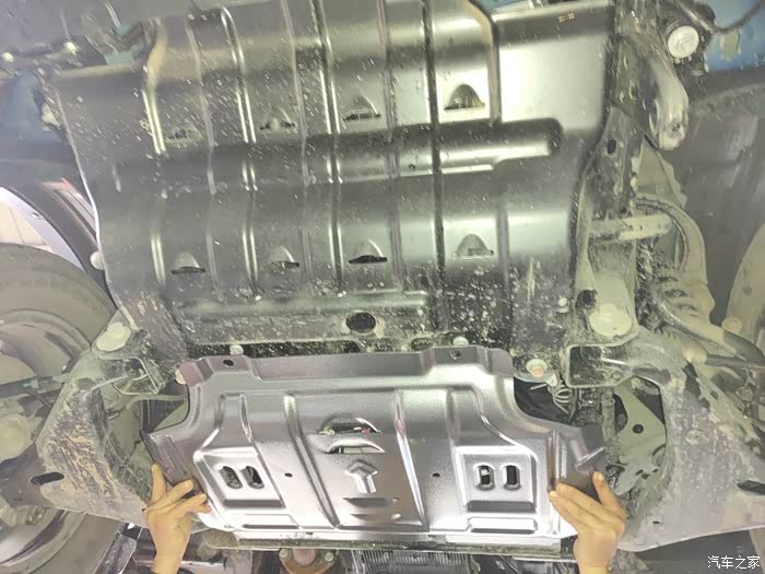

师傅开始安装长城炮前部底盘护板,买护板可以不选择安少50工时费,自己找地沟也可以安装,没啥技术含量
先比对一下,这个护板和长城炮原车孔位匹配无损安装

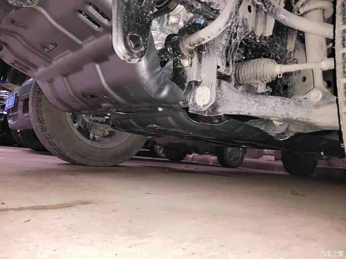

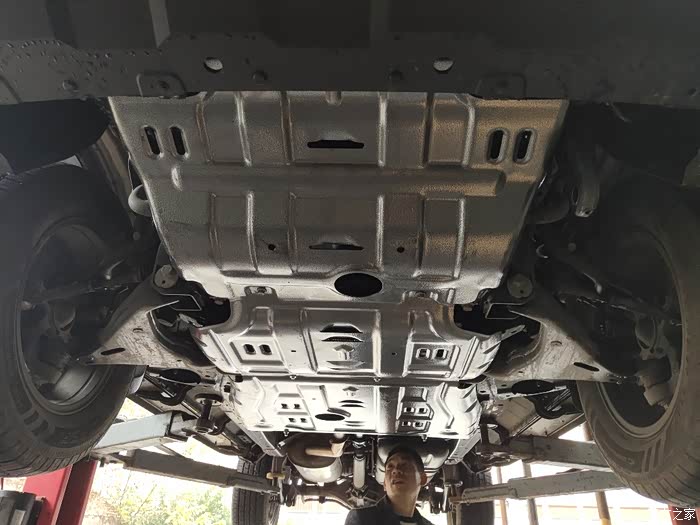

长城炮3款底盘护板已经安装完成,师傅再检查一下
长城炮3.0MM猛钢底盘护板安装完的效果
长城炮猛钢前护板特写一个

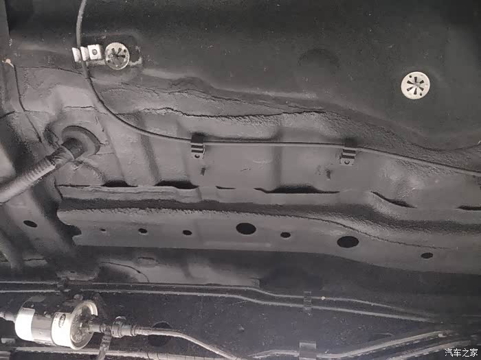

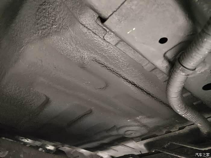

原来喷的底盘装甲
烂车先烂底盘,底盘装甲喷了10多瓶,管厚

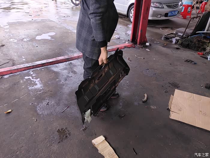

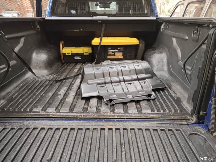

拆下来的原厂前底盘护板,厚度也可以,放回库房备用了

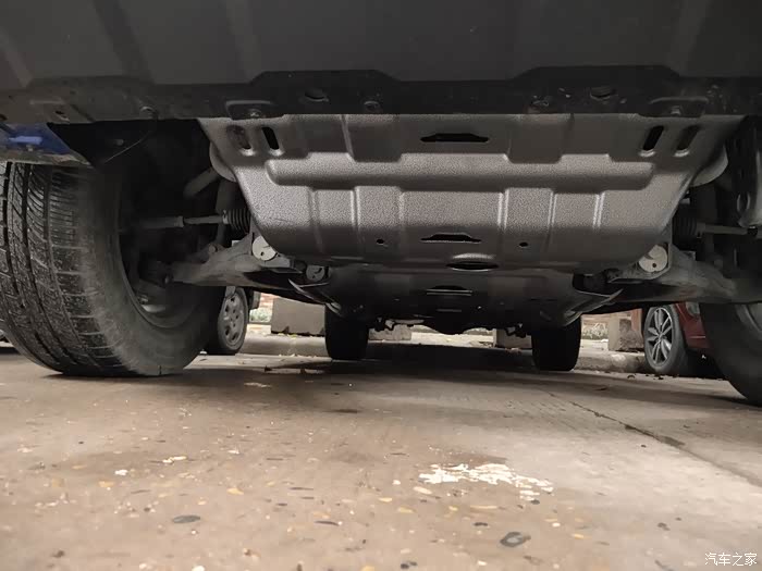

从地面看长城炮猛钢底盘护板

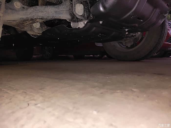

从地面侧边看长城炮猛钢底盘护板-下雨了好脏

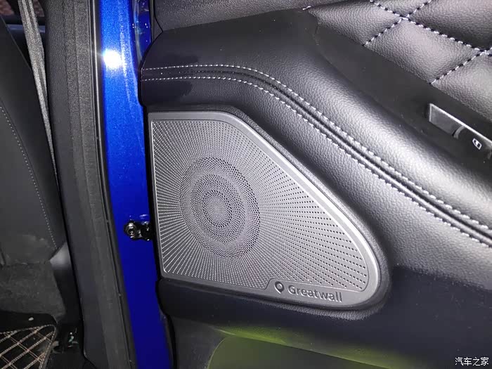

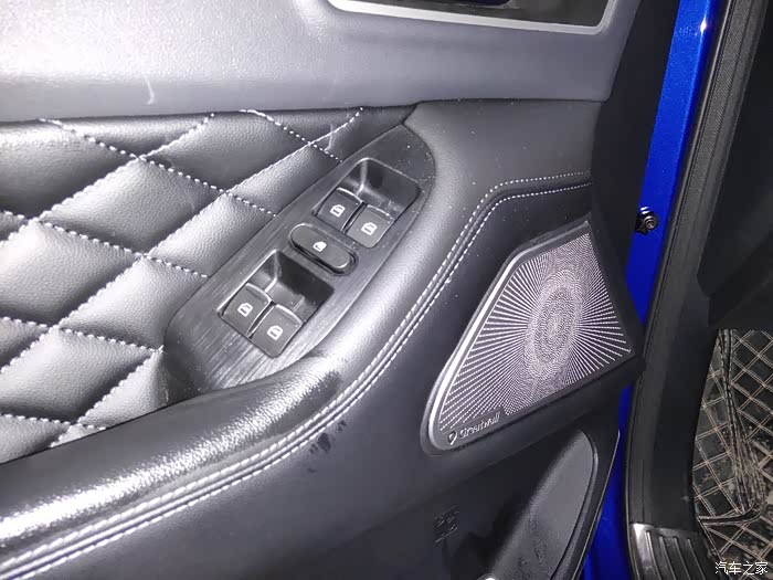

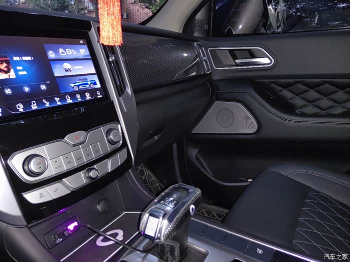

目前最满意的长城炮不锈钢喇叭装饰罩
四门喇叭都贴了不锈钢喇叭装饰罩,***提升还不影响音质
