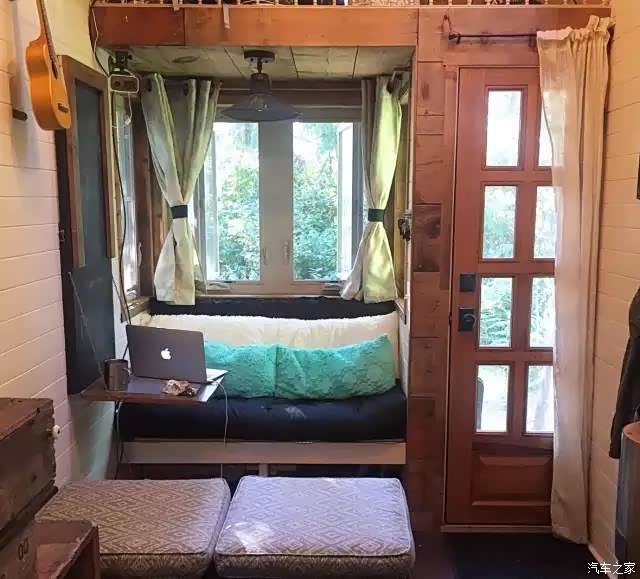

房车这个坑,我们似乎入的有点随意,在这之前跟很多小白车友一样,觉得房车贵,房车不实用,没地方停。就是今年5月份的一天在太湖边上兜着风不经意遇上房车展,在草坪听live的时候又不经意的搜了几张自己改装有着像家一样温暖小角落的房车照片{就是下图酱紫},想象着坐在这么一个小角落的沙发上,捧着一杯咖啡,窗外风花雪月,心底里一个开关[蹦]的打开了,产生了这辈子一定要干这么件事的激动人心(bu qie shi ji)的想法。
嗯,没错,就是这张图欺骗了我。

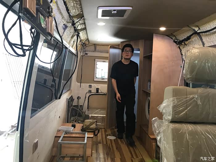

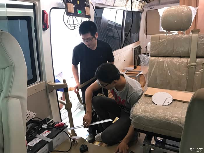

*到江铃晶马底盘厂考察
*到南昌提车,我们的车做到一半从梅州被运回到南昌来改
*车取回时只有水电路,卫生间和一排卡座
*研究家具如何固定到底盘上,以便自己改装时参考。

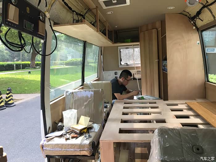

25%状态

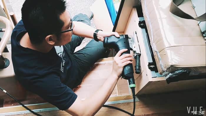

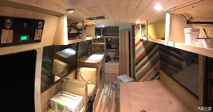

2. 选材,木料基础加工
3. 制作床,吊柜,吊顶
2. 选材,木料基础加工
3. 制作床,吊柜,吊顶

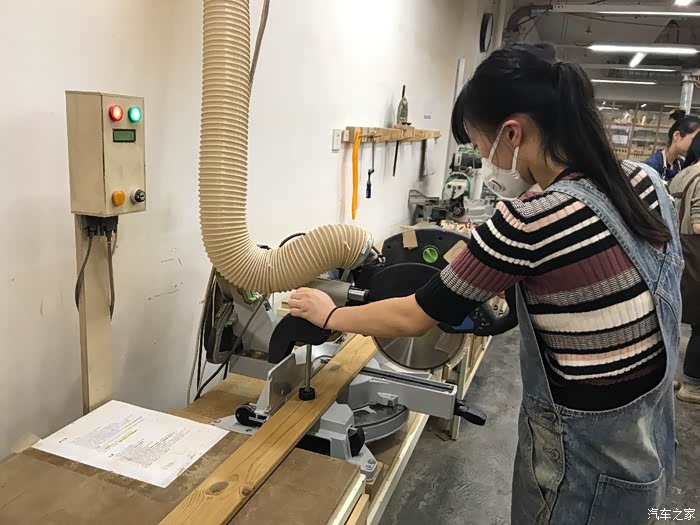

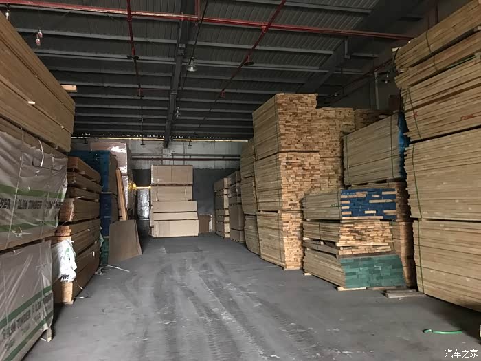

*杭州木料市场,我们挑选了新西兰松木来制作吊柜和柜门,实木多层板用于床架和柜体,以及经过防腐处理的杉木来制作台面和吊顶
*在M.Y. Lab 木艺实验室加工木材,他们在杭州上海有店,以会员制的方式使用他们的场地和机器。

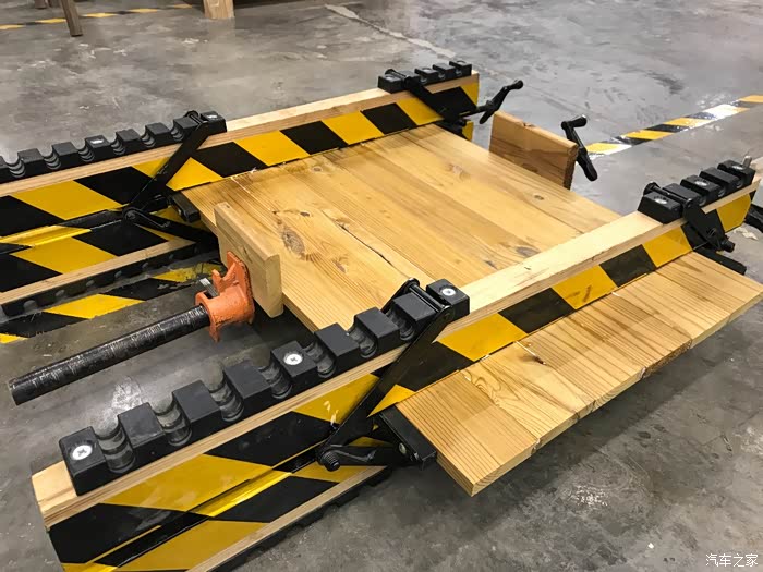

*将防腐木加工成面板粘贴固定,用作厨房台面
*车内大部分的异性切歌都是曲线据完成的,迅速暴力有效!
从大淘宝买了旧门板木条,制成墙面装饰
50%状态

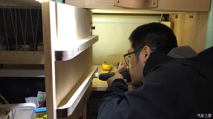

*所有边缘打磨成圆边,木材表面砂一遍便于上漆
*一遍彩色漆,两遍清漆。全部使用木器水性漆,异味全无,十分环保。

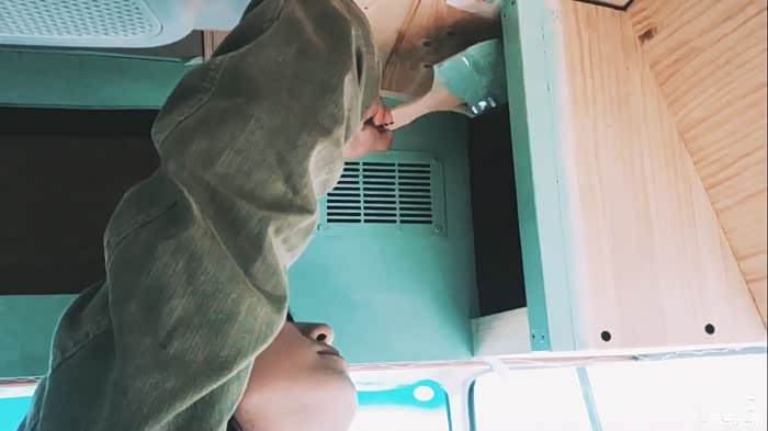

*以为装柜门很简单,调试柜门五金实在是个技术活。跟家装一样,切记要用好的五金。
*梳子型的床骨架,床架拉出来和左侧座椅可拼接成1.4*1.9的大床。床和吊柜都是通过M10的螺栓固定到车体/底盘的钢架上.

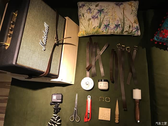

*制作吊柜和音响柜的“皮腰带”。皮带替代柜门,最适合用来绑被子和大包,不用担心柜门关不上。
*制作替代柜门的弹性绑带,在木柜上打孔后穿绑,另一种方式是用图钉上下固定。

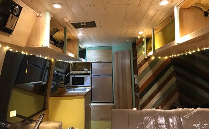

100%状态

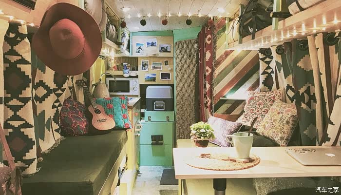

完成!100%
这个家载着我们的渴望,渴望像游牧民一样,同太阳,与河流,生活在草原上。
*最不平稳的路若有最安稳的陪伴,那么家又何需是那个“家”?
*无论在哪里,打开这扇门,就是通往家的阶梯。
*午后打个小盹,***柱在脸上温柔的游移
*有时,每天用着相同的餐具,吃着熟悉的味道,就忘了身在路上
*马戏团一天落了幕,移动小剧场才开张
