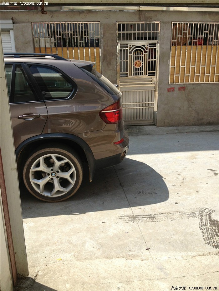

底盘过高,自信过坑,但还是惨惨惨,路中间两个过硬的水泥砖头,,,,慢慢前行,砰一声响,低盘还是被搞到了,原来是由于车身过重,两边轮子过泥土时,车身下降,造成车身底盘也地面按比例降底,才合底盘与地面那两砖头兄弟撞上了。。。。。

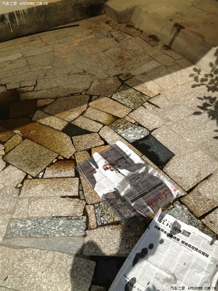

停车后看了看,车头发动机护板没事,后面变速箱护板有点凹进去2公分,不多,,没在意,,晚上车子停回车库,第二天早上就吓一大跳,,车库满地是油,,,晕了。。。。

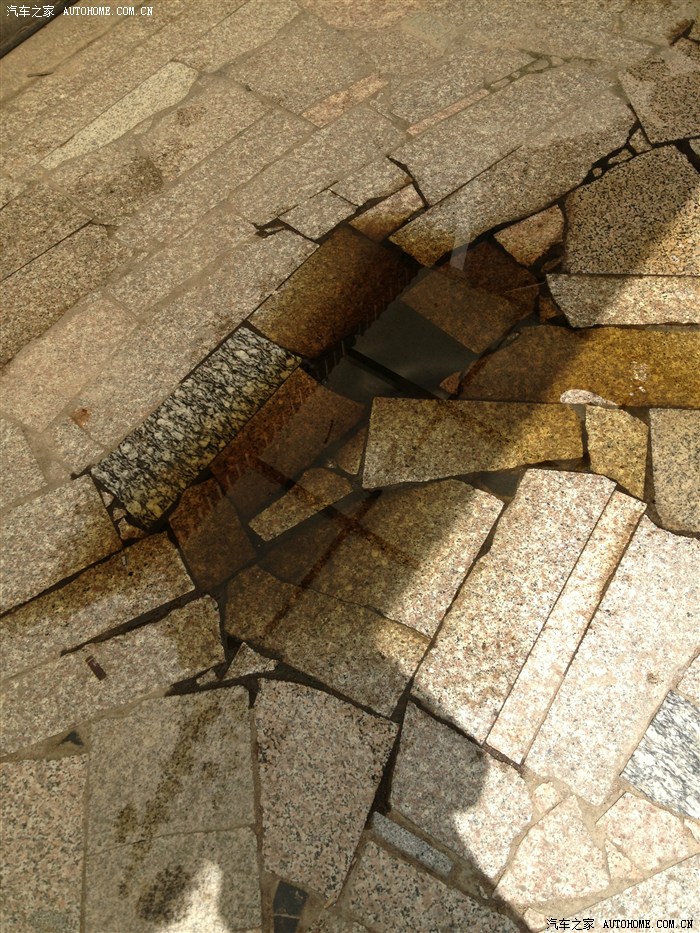

看图说话。发票价格没拍照,上交保险公司了。。光变速箱油8瓶,8千多元。。等于我车库地上有8千元。。。。
车子发动倒出车库,变速箱几乎无力,车子开不动,很是没劲头。。。变速箱油都滴没了。一点压力也没有了。。

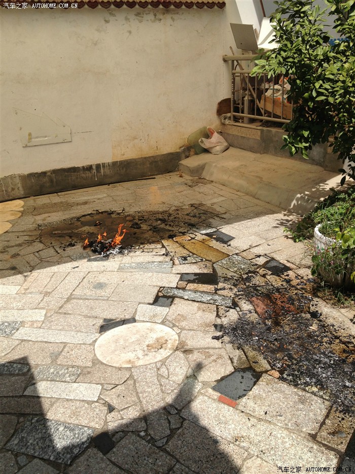

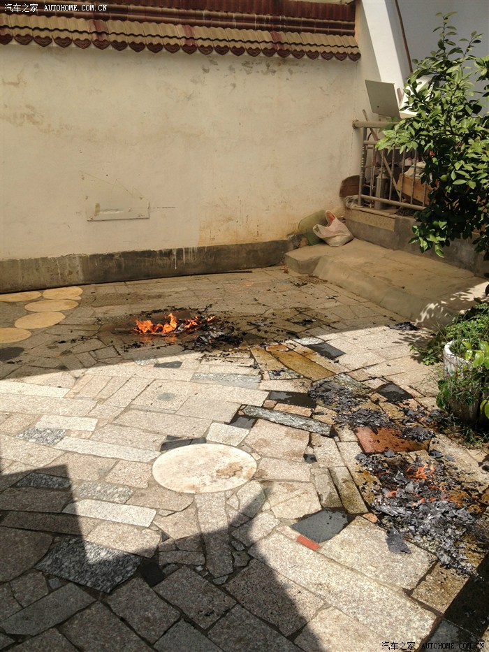

满地油。。。
等下着火。

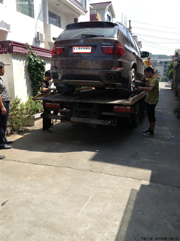

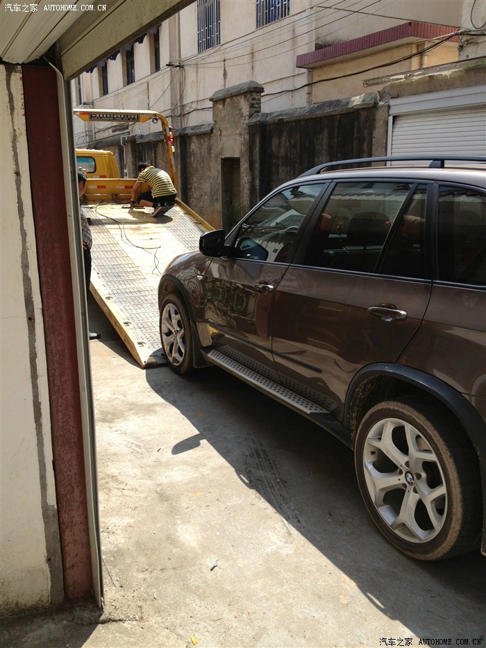

第二天去4S,到了时,他们就把变速箱油都加上了,底壳都换上新的了,就是护板还没装上,他们说要试车,检测好,最后才装上。。。

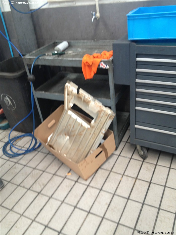

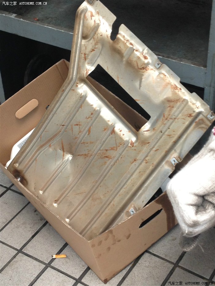

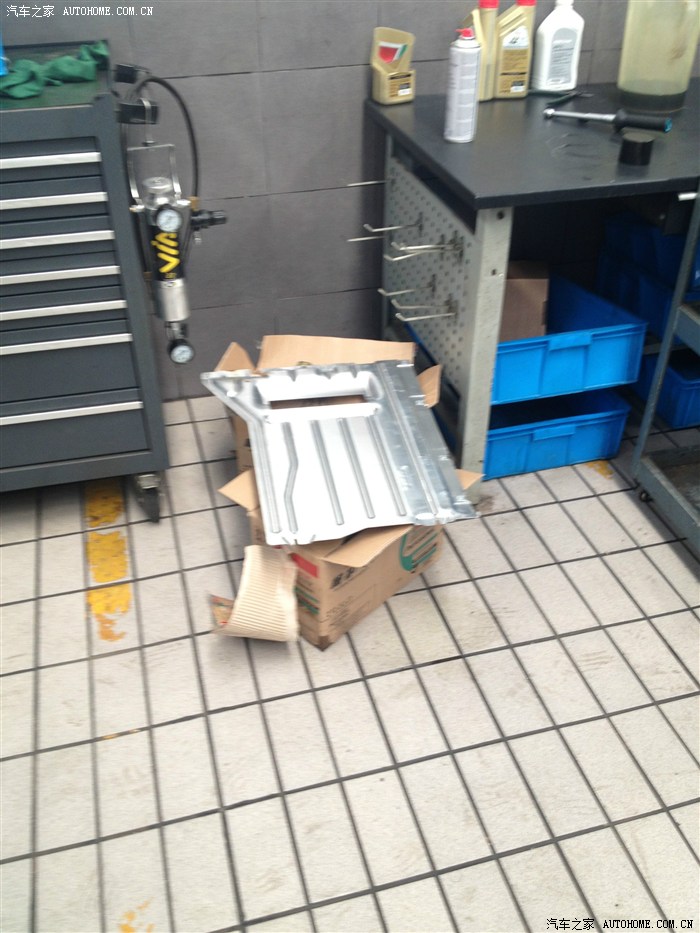

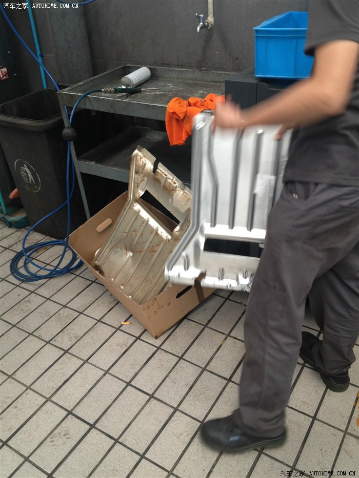

变速箱铝护板,,,看中间位置

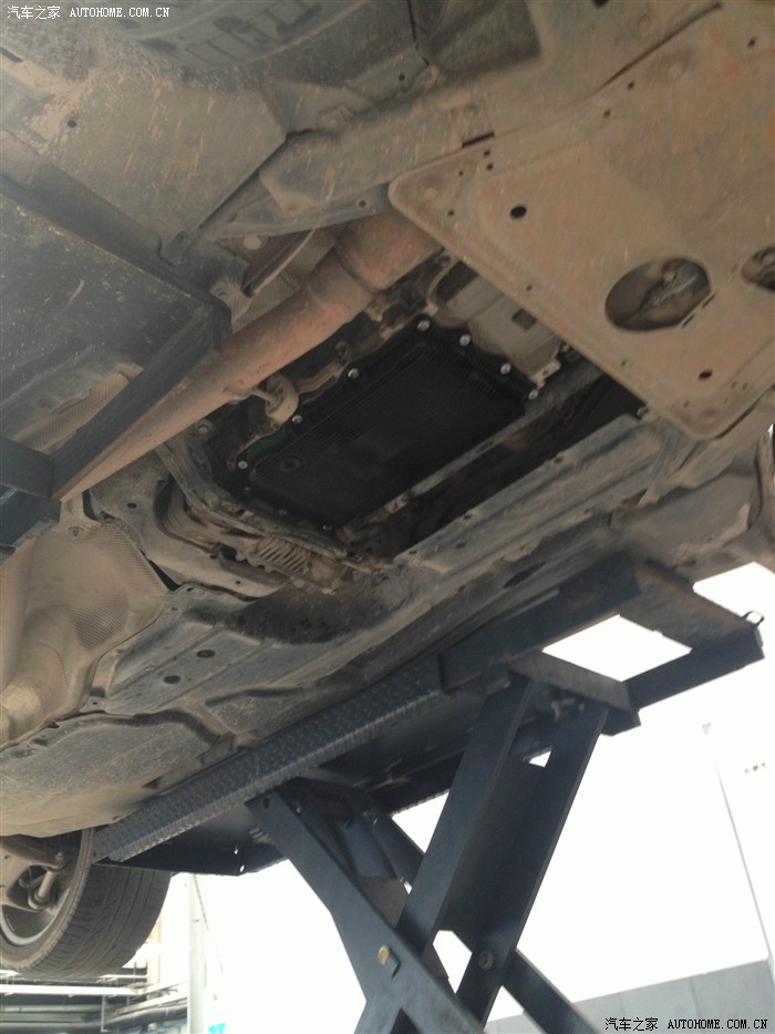

护板破了,底壳也跟着破了,这里厂家没设计好,应当让护板与底壳之间隔开点才好,撞得应当不深,为何还会造成这等后果,,拆开变速箱护板,就看到变速箱底壳了,,黑色是已装好上去的变速箱底壳,原车的底壳看了下也是破了一点点,所以出事当时滴油不明显,要停放一晚上才满地油。。。

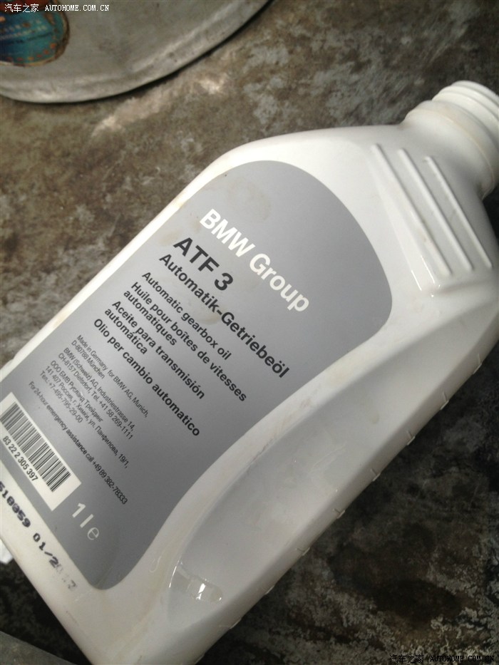

送到4S时油差不多滴完了,4S给变速箱加了8瓶这个,1千多一瓶,花了8千多,。下图,我没拍错吧?这是变速箱油吧?
拿新的对比下原车的是不是一样。。。
装上之后,4S用电脑检查正常,出去试车,试了好几次才OK,。。。
可能好多人问这对车子有无引响。。我也问了4S,他们说这种情况的多,只要你发现底盘变速箱滴油或机油壳滴油,就要急时停车,不要启动车子,送到4S就无大事的,主要是油浪费了。他们4S这个月就有两部X5都来换变速箱底盘护板与底壳的。。。难怪他们材料都备着。。。

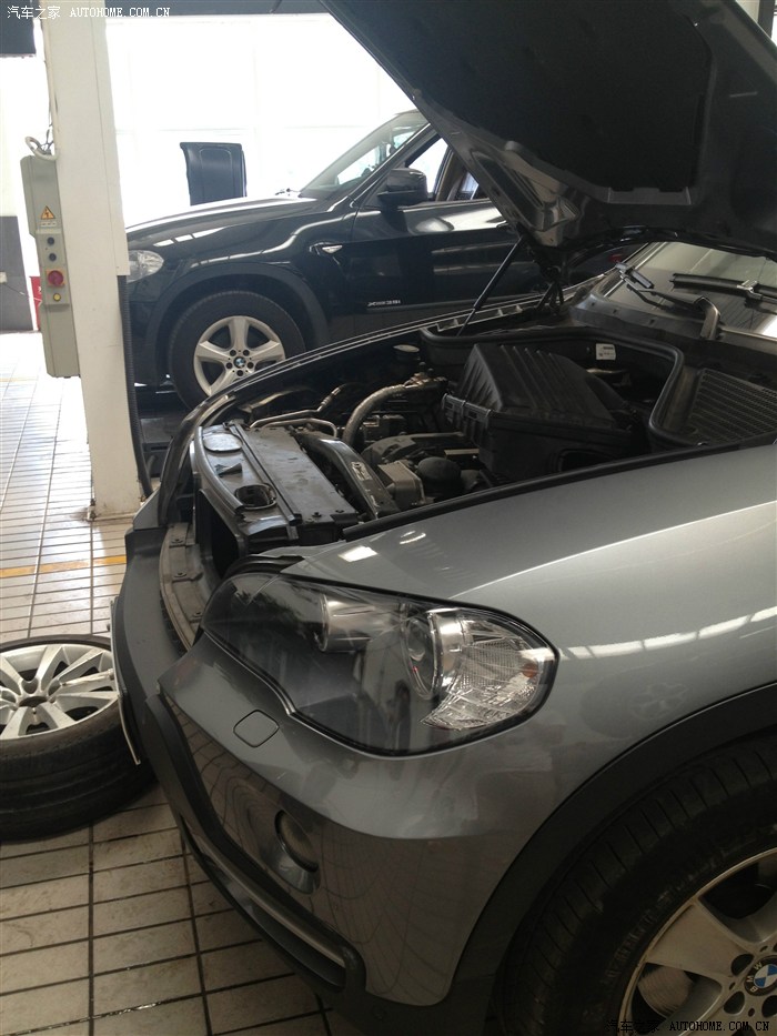

X5真多,,,送上老兄X5,在搞发动机清理。排气管撞坏了,那声浪没得说,以为是拖拉机呢。。
