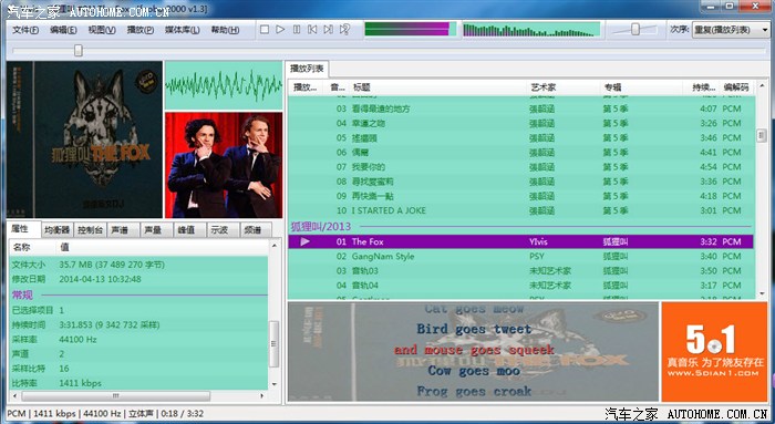

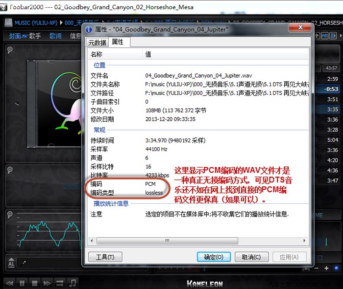

       这里DTS的含义应当是DigitalTheatre System,具体是什么个机制我们不用去考究,但从foobar播放器上显示它是一种WAV音频文件的编码方式(FIG. 02),网上也有人说是CD盘的一种音频文件压缩方式,而且这种压缩是种有损(lossy)压缩(FIG. 02)。但无损音乐编码方式还有一种是PCM(FIG. 03),据度娘介绍PCM即Pulse Code Modulation,中文称脉冲编码调制,是在计算机应用中,能够达到最高保真水平的编码,被广泛用于素材保存及音乐欣赏,CD、DVD以及我们常见的WAV文件中均有应用,是一种约定俗成了的无损编码。但是PCM只是代表了数字音频中最佳的保真水准,并不意味着PCM就能够确保信号绝对保真,PCM也只能做到最大程度的无限接近,所以PCM编码的WAV文件应当比DTS编码的WAV文件更能保真。
FIG. 02
FIG. 03

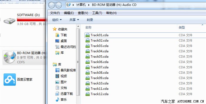

       如果你是在网上下载的光碟镜像,请先打开虚拟光驱,并载入你的镜像文件,载入我想都会的吧(如果你是原声光碟,不需要使用虚拟光驱,只要插入光驱即可),载入后打开光碟发现文件格式为CDA文件(至少我DOWN的几个光碟是如此),而且没有音乐文件名称(FIG. 04):
FIG. 04

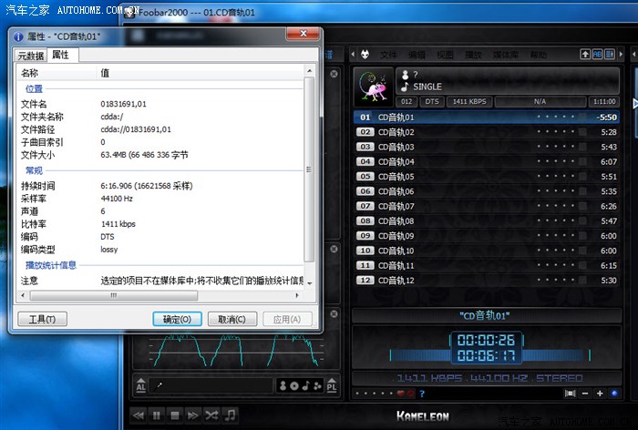

  但是这些文件可以直接拖入FOOBAR播放(FIG. 05),图中可以通过属性看到没有文件名,文件大小63.4M,声道6(实际我想应当就是5.1声道了),编码方式为DTS,编码类型有损(lossy):

 转换完成后进入相应路径文件夹就可以找到PCM编码的WAV文件了,在FOOBAR中可正常播放,转换后的文件与光碟上的文件对比发现同一文件的PCM编码比DTS编码大了近3倍(63.4M→190M,这是将DTS压缩形式解压了吗??),声道没变,比特率也大大增加,编码类型也变成了无损(lossless)(FIG. 07)。
FIG. 07

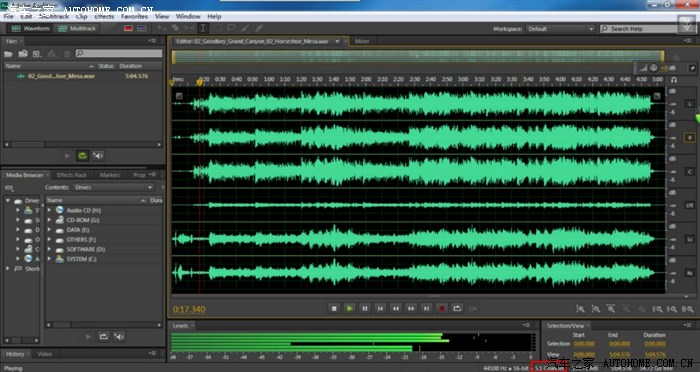

 转换后的PCM-WAV文件在Adobe Audition软件上可以看到声道数(FIG. 10),可见到6个声道(5.1,图中右下角红框标示),因而拿到全新越越上定可获得完美的5.1环绕立体声音效了。

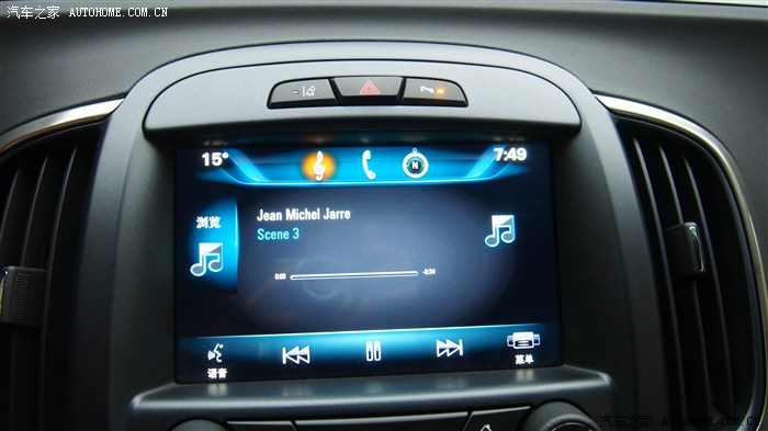

也有朋友说U盘和SD卡不能播放,我的播放是没有问题的,有下图为证:
这是用U盘的播放情况,不能显示歌曲名和艺术家名,庄心妍美女的歌,显示的图片是美女庄心妍,这个图像要嵌入至音乐文件内部的才可以,我后期发布的资源大多已经嵌入过了

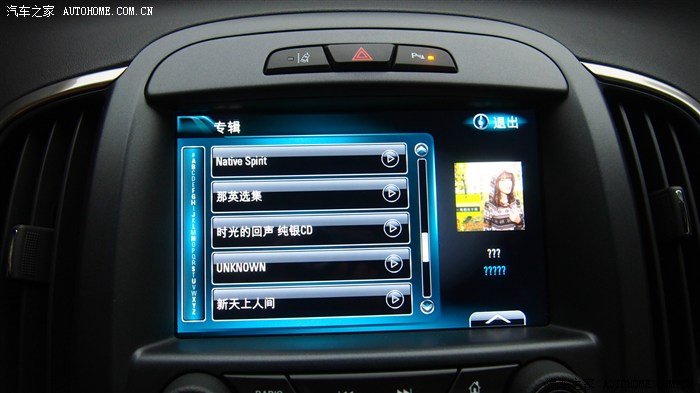

播放时可以查看U盘里的全部专辑,我这个32G的U盘好象放了16个专辑,不过要想正常显示所有专辑的话,有个前提条件就是要在每首歌曲的元数据里填入专辑名,我发布的资源里绝大部分都已经填好了!
这个换成播放SD卡的音乐了,,航空环绕声专辑中的,是我重点推荐的纯音乐,效果不错,但切记听时把音量开到一半,就会有不凡的效果。在这个界面的右下角有个菜单,我多次提到的centerpoint设置即在此菜单内,点入后可选择centerpoint模式下将立体声模拟成环绕声的效果。。
SD卡上的专辑查看,这时有个专辑名“UNKNOWN"是表示歌曲的元数据里没填入专辑名的曲子,查看方式也很多的,按艺术家、歌曲名、流派(这个我在资源里好多都没填,呵呵,躲懒了)等
全媒体资源状态播放,也就是此状态下查看时可以同时显示U盘、SD卡及其它接入资源的全信息。
全媒体资源状态下查看专辑情况,刚刚SD卡上的专辑和U盘上的专辑都显示了,选择特定专辑即可播放......
