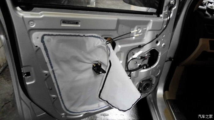

动手拆下门板,小K够厚道吧,用材料足,这门板盖堪比十多万合资车的用料.小K才五六万的车.
拆下

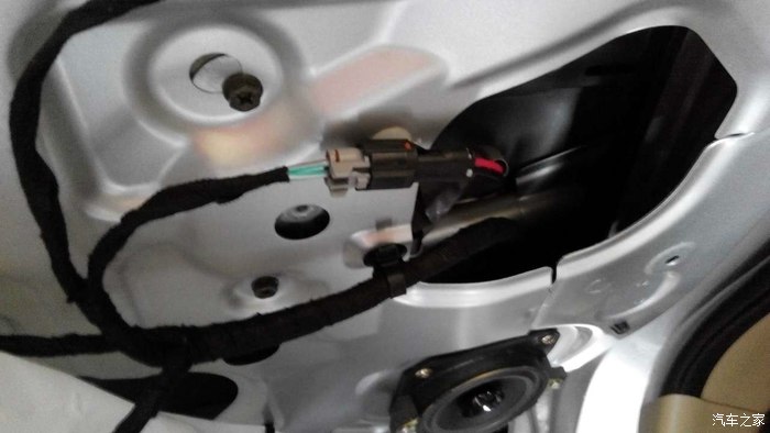

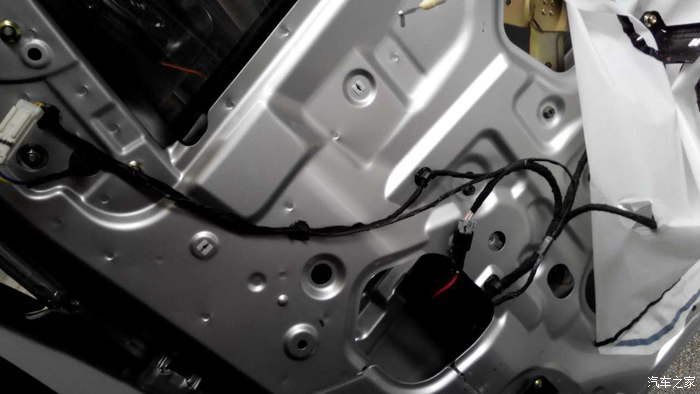

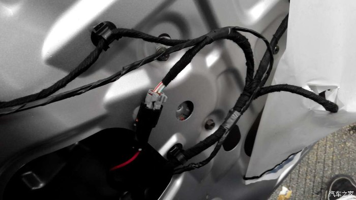

门板的里面,所有线束都是用绝缘材料包起来,这个真的要称赞.买这车的车友们,知足了吧!看看某合资品牌的自主车对比一下.国产车真的是要支持.

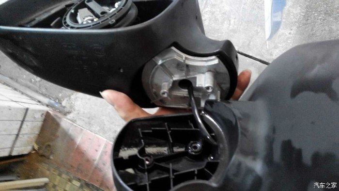

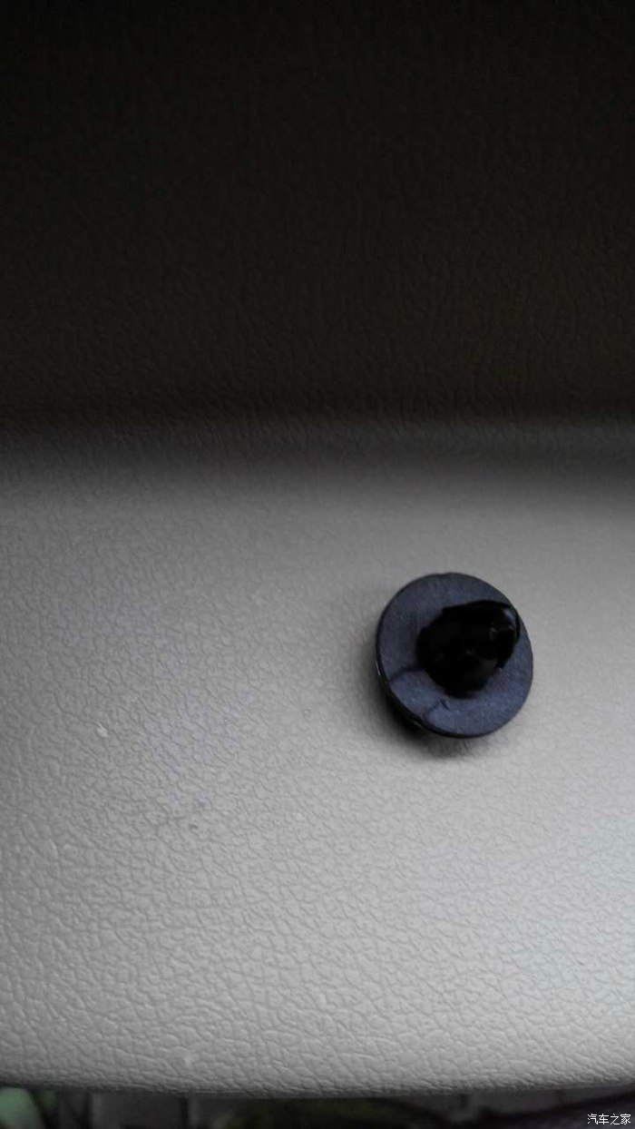

看到固定塑料卡子了吗?上面还一层防震动的垫子,这说明奇瑞造K50真的很用心.拆下镜子的后视镜的全貌,电控电机,就是没有预留加热片用的电线.要改装当然自已想办法.经过仔细研究,把后视镜全拆下分解.

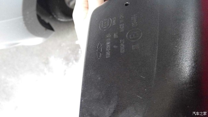

这是后视镜的配件编号.

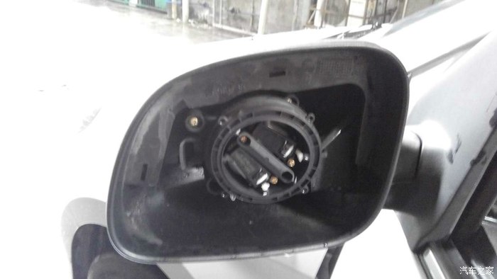

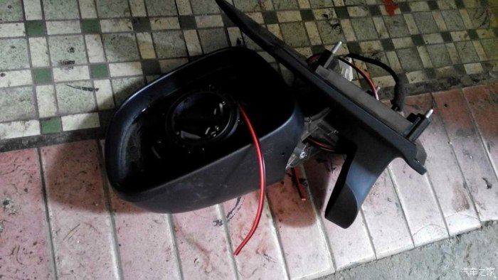

分解的后视镜,看到黑色线的圆孔了吗?增加的线就要从那里穿入.

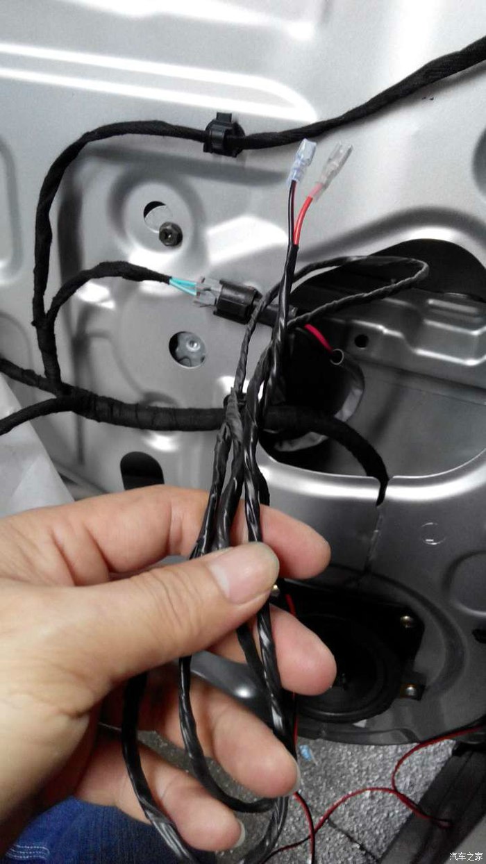

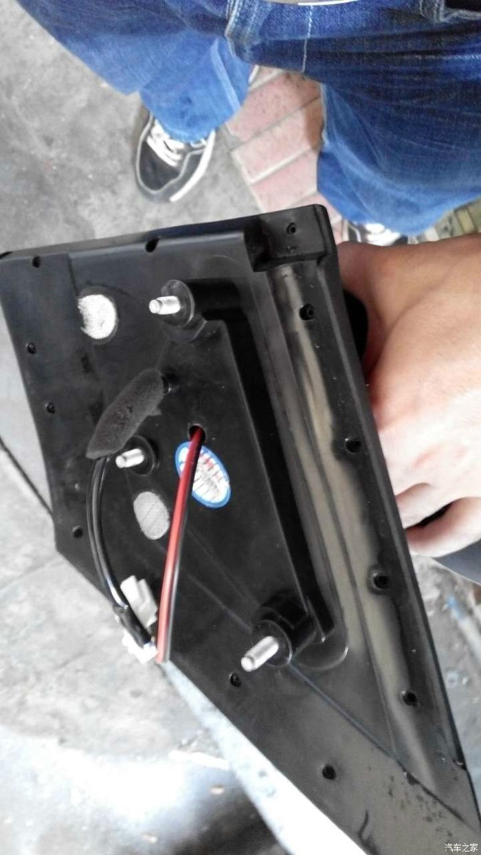

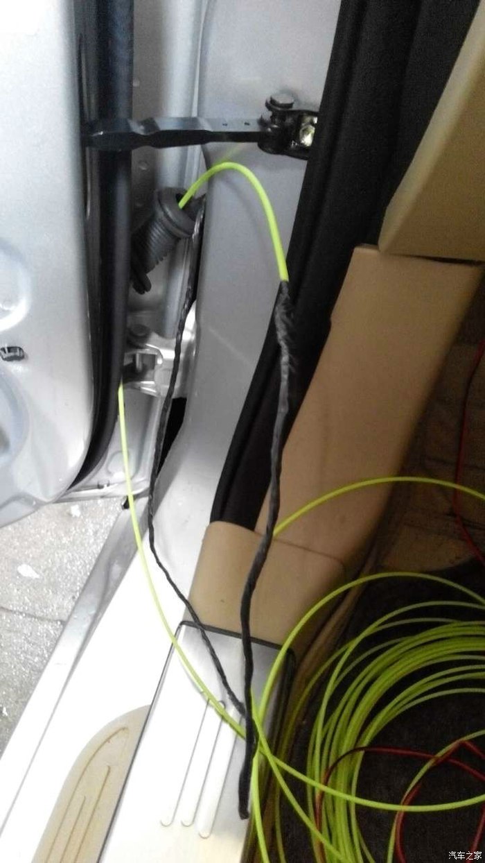

电钻打孔,进线,1平方纯铜线.

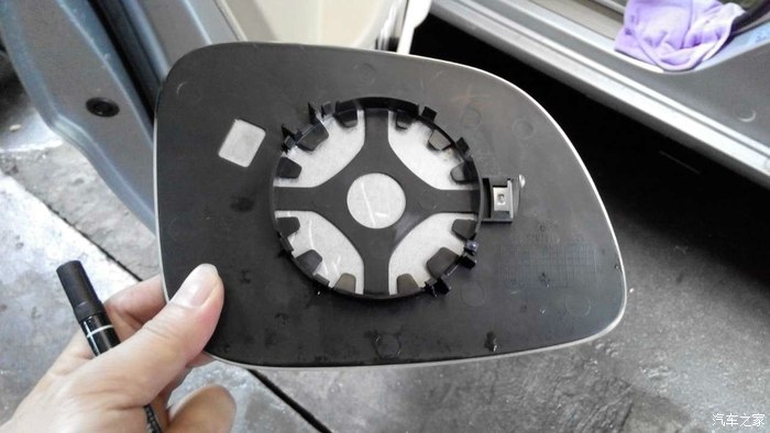

这是穿好线的后视镜,正准备装配..这是拆下的后镜视镜片与托架,车友们看上面有个方形的小口没有,那就是原车加热片预留的电极位置.这说明奇瑞设计是本来是有后视镜加热功能的,不知为什么就没有安装了.这次改装把我.....唉说多了都是泪啊!穿线没有这穿线神器,估计这么改装没法完成.

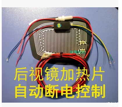

加热片的线束.
看到黑色的线没有,这条是加装的后视镜的电线.把线束用胶布包好,扎好.

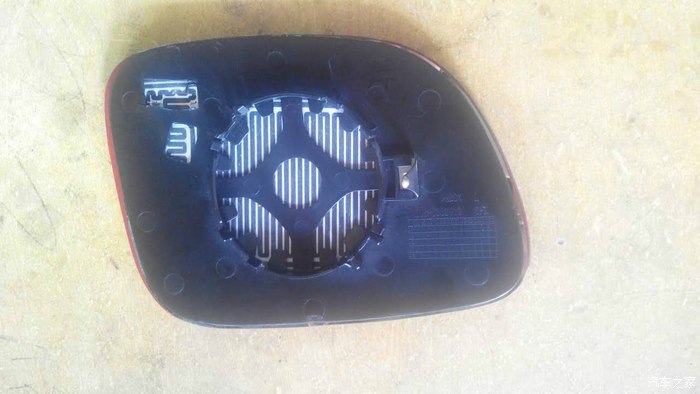

这是加热片,忘记拍照了,借用一下照片。
好的加热镜片

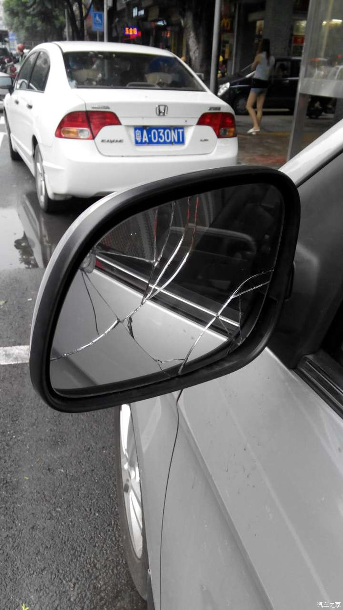

     碎了!碎了!碎了!贴加热片是,不小心,手一滑,悲惨,摔碎了的镜片,那时死了的心都有了!打电话给4S,后视镜没有玻璃镜卖,只能换总成,价格350元,靠,痛苦啊!
    您说我容易吗?为了这个后视加热的功能.开瑞可能30元的成本,现在我可要花上好几百的费用啊(350+80+人工成本+开关)!!我现在真的欲哭无泪啊!

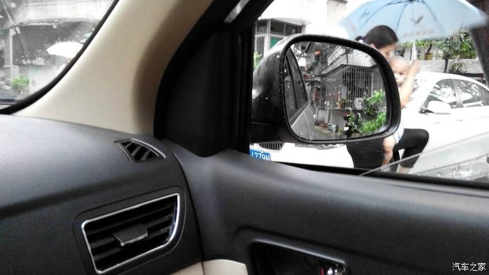

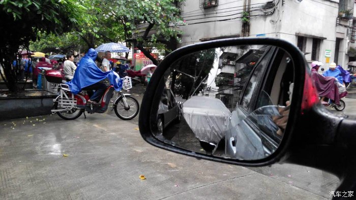

装好了,加热的效果,打开开关3分钟左右,镜面明显发烫,用手量了一下,约有50度左右.上面两张相片是下雨开窗的效果.
     这两张是下雨关窗的结果,虽然玻璃窗的玻璃有水珠,但后视镜面上没有水珠,车后两侧的视线还是杠杠的.比较清晰.希望本贴能帮到车友.

    改装有风险,有难度,车友动手要想清楚,最后纪念一下我破碎的后视镜!!!
