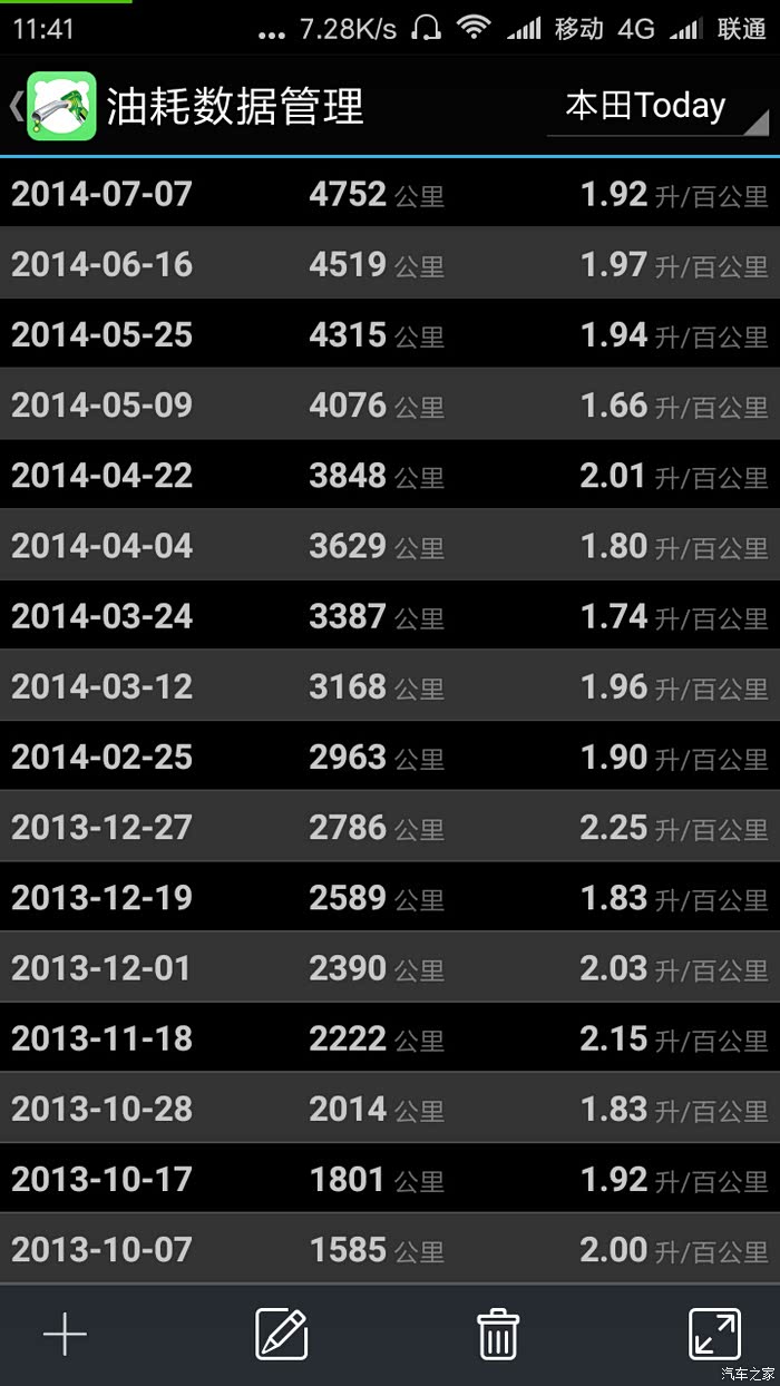

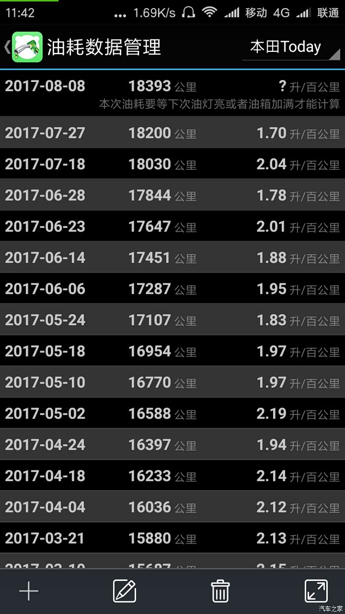

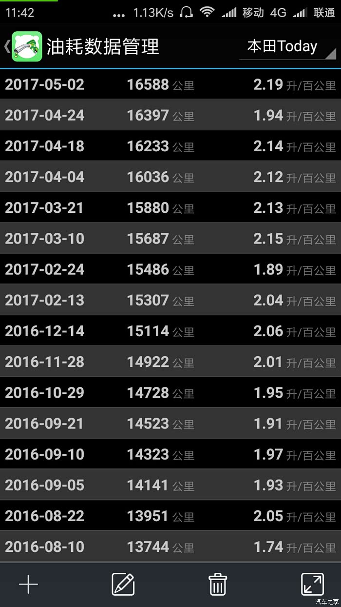

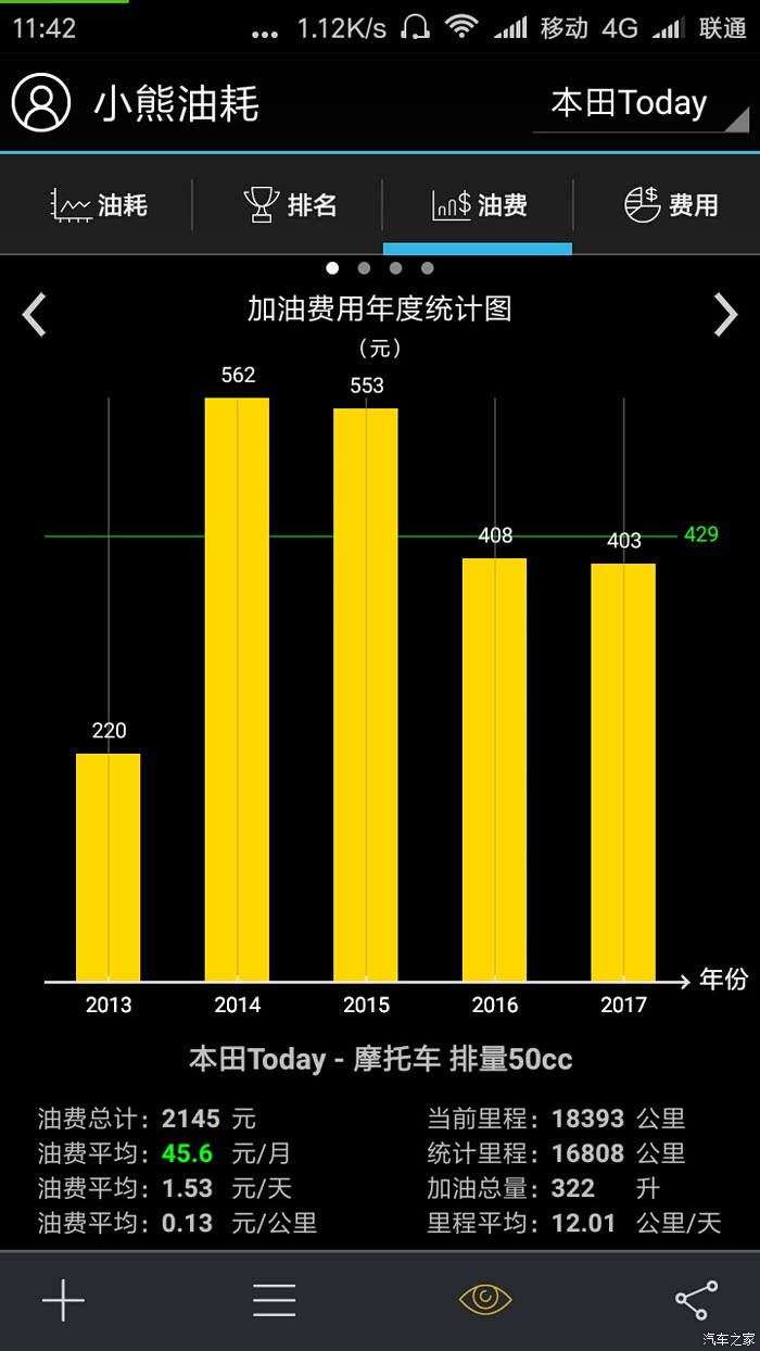

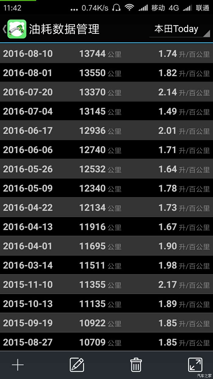

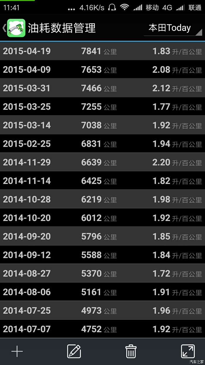

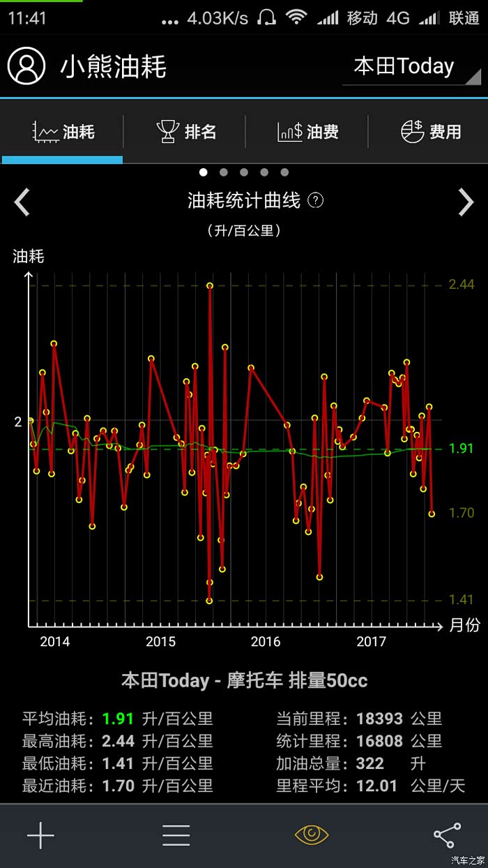

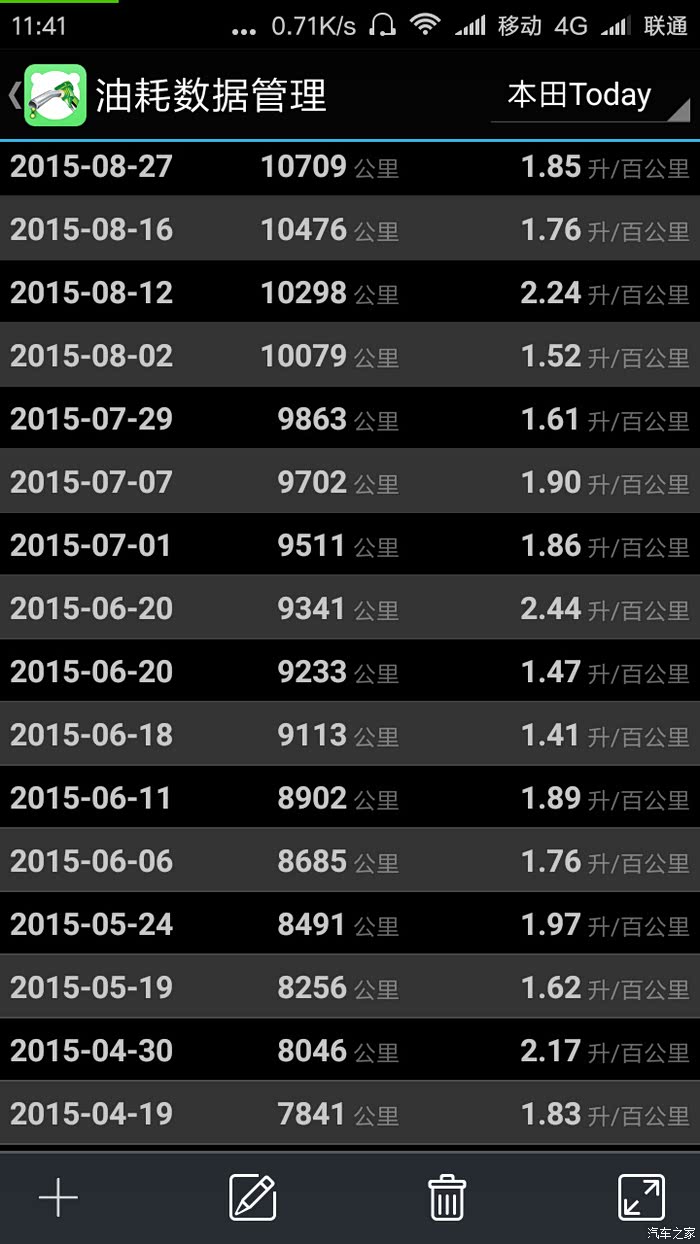

油耗:超低的说:0.13/km, 上下班来回50KM,共计RMB6.5,就算公交每天也要8块钱
截图中油耗高的那次是因为轮胎被扎了,漏气骑行,阻力加大导致油耗飙升
数据说话

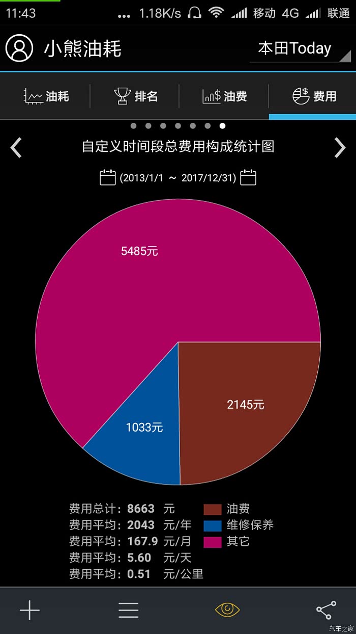

费用来说也是很低了,除去交强险什么的,爆胎,改装等等,也绝对是可以接受的范围。油费一个月不到50,一天不到1.53,真是比公交还省啊!

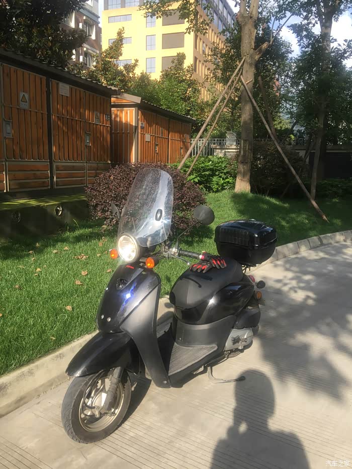

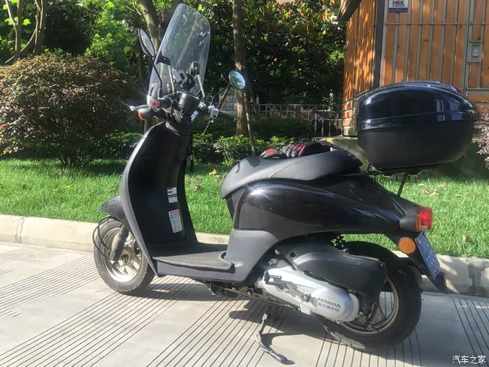

 改装清单:禧玛诺码表,风挡,水杯架,日间行车灯,尾箱,手机支架,后减震

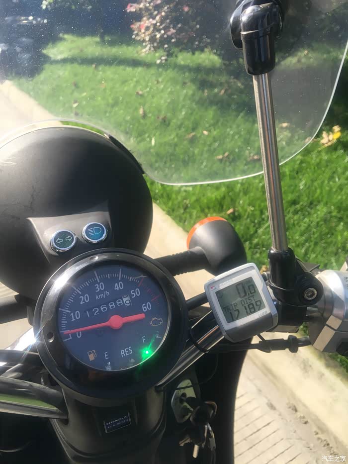

码表-小龟只有一个简易的码表,显示总里程,速度,电喷指示灯,油耗(红黄绿三色)
以前的FLY有时间很方便(上下班要打卡的人伤不起)路上算着时间赶进度
买入禧玛诺码表一只,但是需要计数的磁铁不通用~  当然,这个难不倒哥
废弃IPAD的休眠套拆开,找出钢磁小块若干,吸到一起后,基本能够到感应头,然后牢牢的吸附在钢圈上,在大的震动和洗车冲洗都不能让它掉下来
这下,平均速度,时间,最高速,小计里程(trip KM),总里程,一应俱全
水杯架+手机支架
日间行车灯
风挡+细节小图
整车效果,风挡完全没有违和感,有木有
最好看的还是侧面,有木有VESPA的感觉
风挡实用,胸口吹风不痛,下雨不湿
很有那种鸭鸭的感觉,市区车流中游走车河相当舒服
最新的公里数,油耗相当经济啊!

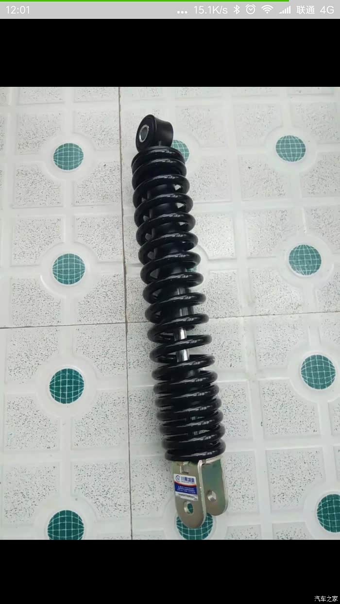

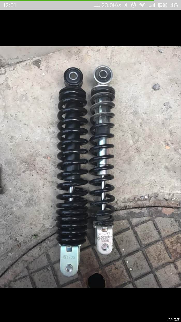

后减震太软,X宝购买 川南减震上身,完全就是另一台车,居然可以压弯!!!强烈推荐各位车主更换减震
更换过后,有些车会磨空滤,我的车没事。另外车身会身高3-5CM,大脚架有点触地,但是不影响骑行。驻车时,后轮着地。 这些算是更换后的负面影响。
但是对比更换后的车身硬朗和坚实感觉,我认为非常值得。100以内的代价带来另一台车的感受,何乐而不为?
 两者一对比,完全就明白了

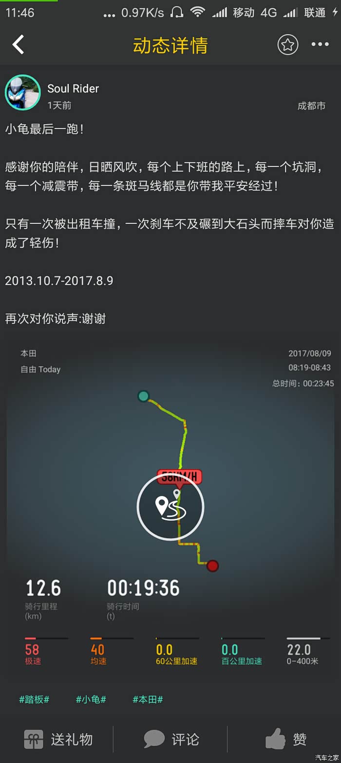

最后,用摩托帮的截图来纪念我的小龟。希望新主人对你好。也再次感谢你陪伴我的日日夜夜。
