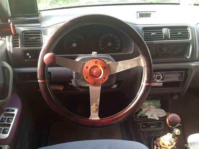

制作这个的起因真是不知该从何说起了,说来都是淘宝惹的祸,但是淘宝里喜欢的那种太贵了,后来还是决定自己做了!
做这个首先最关键的是圆圈,先前想自己做不锈钢的圆圈着,但是工具不行,结果失败了,后来只能先托人做这个圆圈了,托弟弟的朋友的姐姐的小叔子的表姐夫的小姨子的弟媳妇的哥哥的叔叔的大伯的儿子的。。。总之好不容易做了这个圆圈,烟机厂车间激光割出来的,3MM厚国标不锈钢正圆,非常的规矩,边缘整齐的没的说,就是我想要的,要是自己做说什么也做不出这么规矩来的!
关键的部件有了,下面就该我自由发挥了,也就不多说了,有图!
只是要说一下,由于条件有限,对于我这个纯粹的角磨机党来说,做这个的难度是先前没有想象的到的,各种尺寸角度差一点都不行,各种量各种磨!做坏了我两块核桃木,心疼!
所有部件基本都是自己做的,就是底座先前论坛里淘了很久的旧方向盘没有淘到,所以只能是在淘宝买一个现成的了,铸铝的!在这需要说的是,北斗星的底座买来就是有缺陷的,转向灯不能自动回正,需要自己动手改一才行!有需要改底座的星友可以问我!
还有就是制作期间有些步骤没有拍照片,自己一个人,要么就是当时忘了,要么就是腾不开手,各位星友见谅!下面上图了!

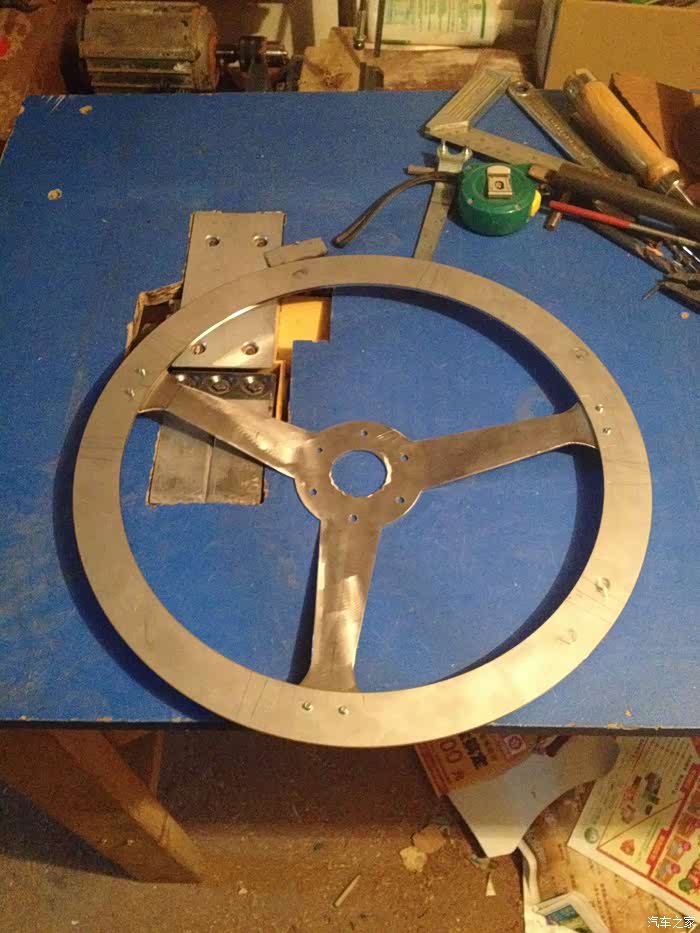

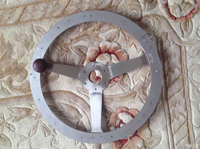

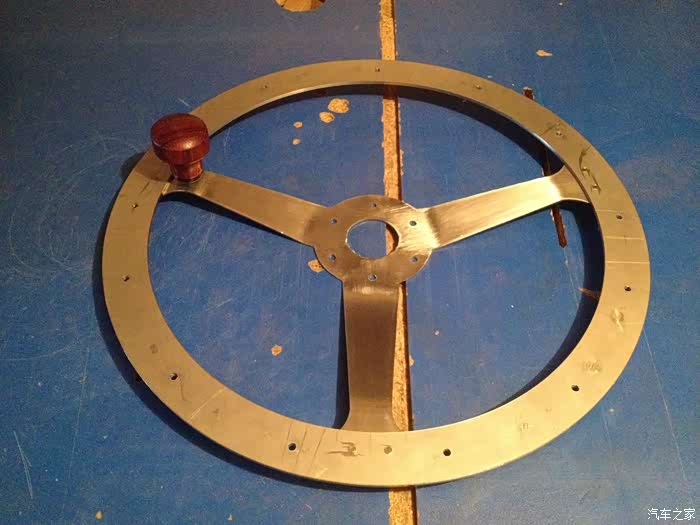

就是这个圆圈,做成正圆这么规矩,自己做不来,只能是找人做,好在不用花钱!3MM厚度的不锈钢,边缘激光切割的很整齐!

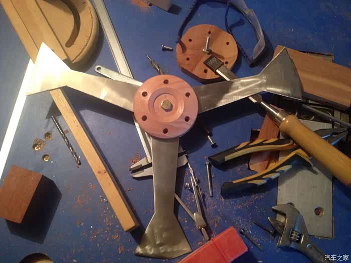

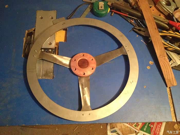

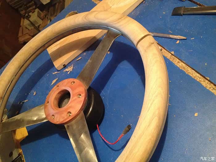

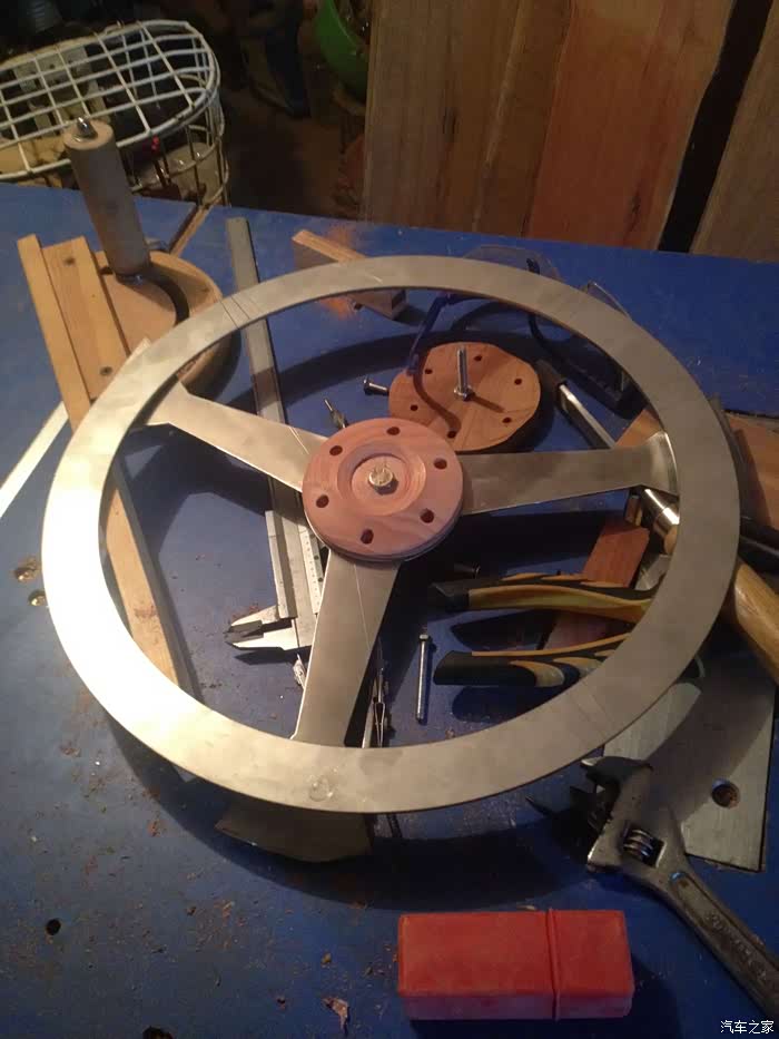

中间支架,这个切割到这一步才想起来拍照,总之尺寸量好就行,角磨机切割时注意别走偏了,切出来大概再细磨就行!
中间在打孔
打孔再细磨
这个是差不多了,固定在圆圈上试试!

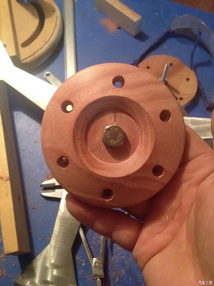

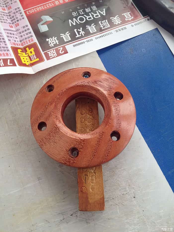

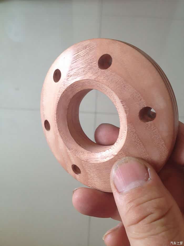

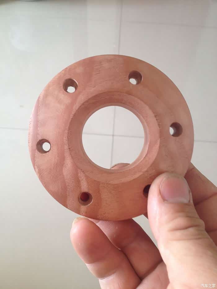

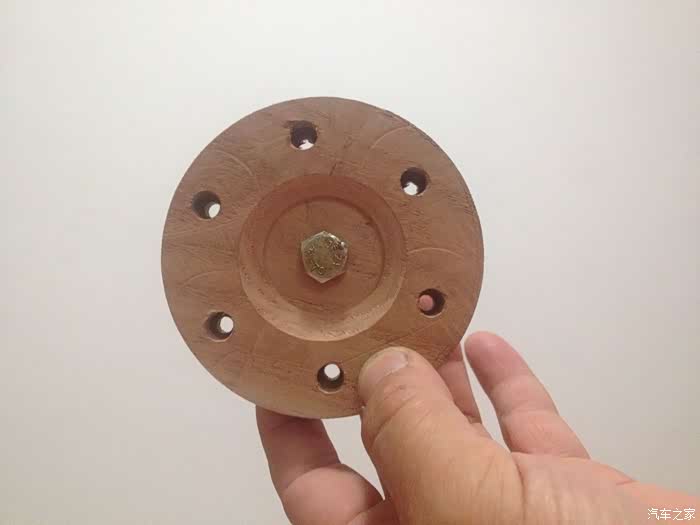

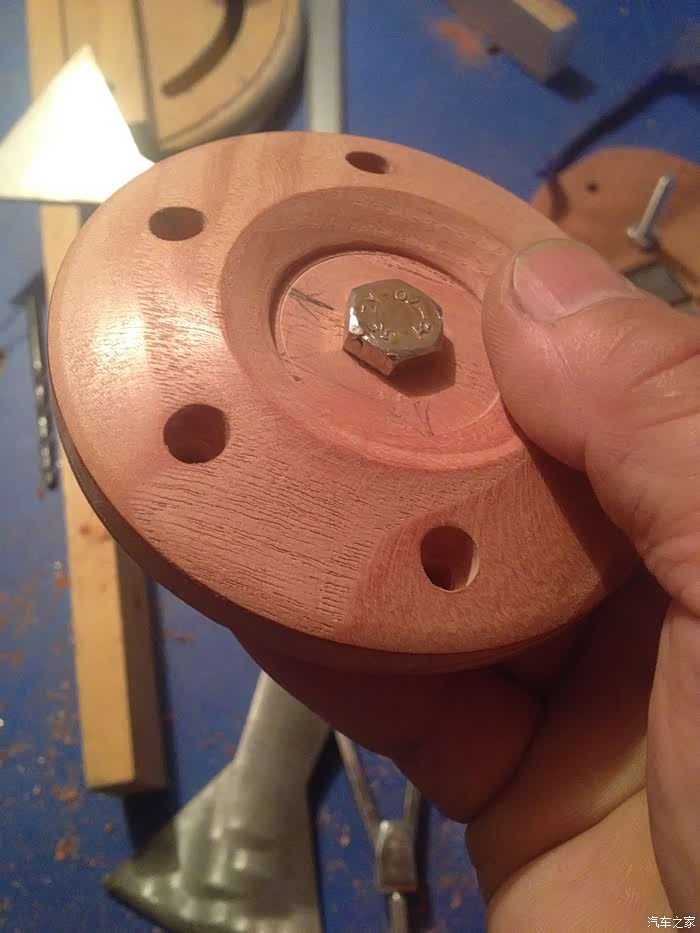

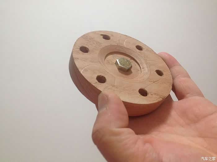

现在做喇叭盖,香椿木的!喇叭盖加喇叭也要好几十!
这几个孔是关键,一定要与买来的底座上的螺丝孔对正,差一个也不行!
香椿木颜色还是挺漂亮的
比划一下
这个也是做坏了一个

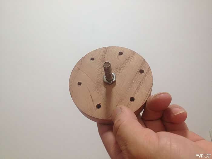

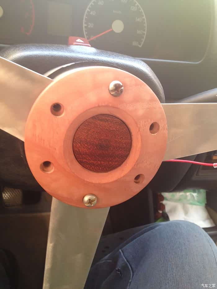

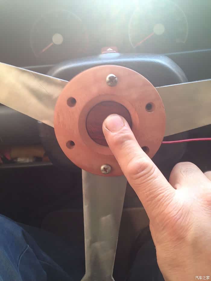

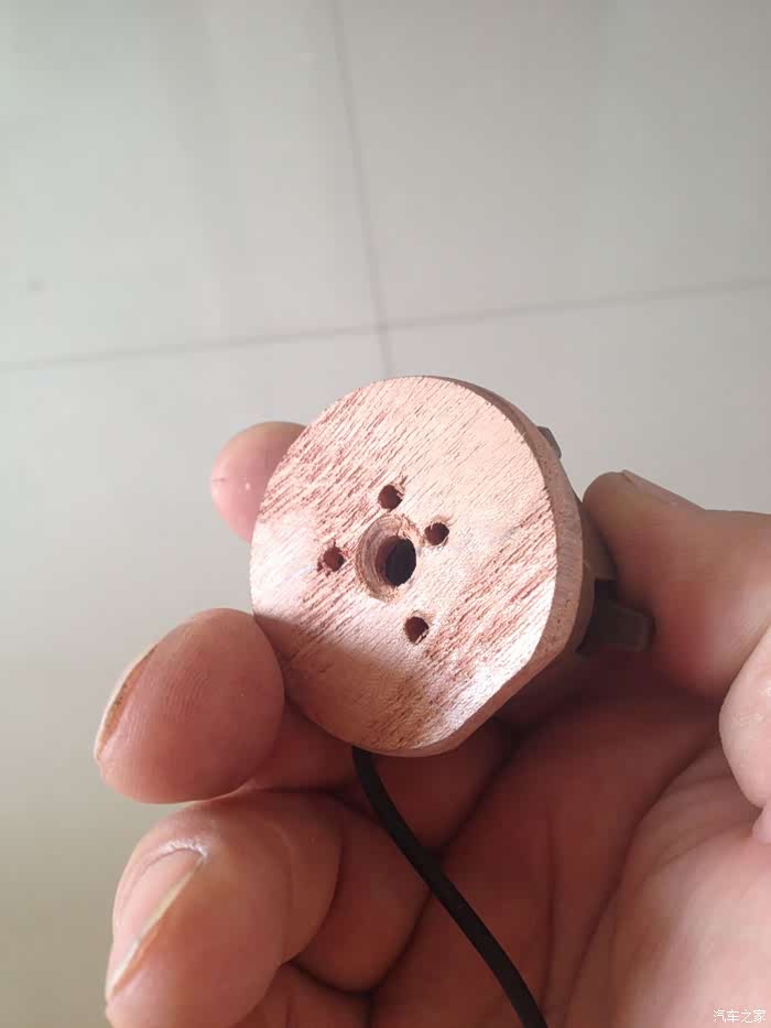

中间是喇叭按键,红花梨的,与我的档把一块木头上的,这块木头先前帖子有说过,是有来历的!
手里就有一个3.5CM的开孔器,差不多大小,以后有机会再弄大一些!

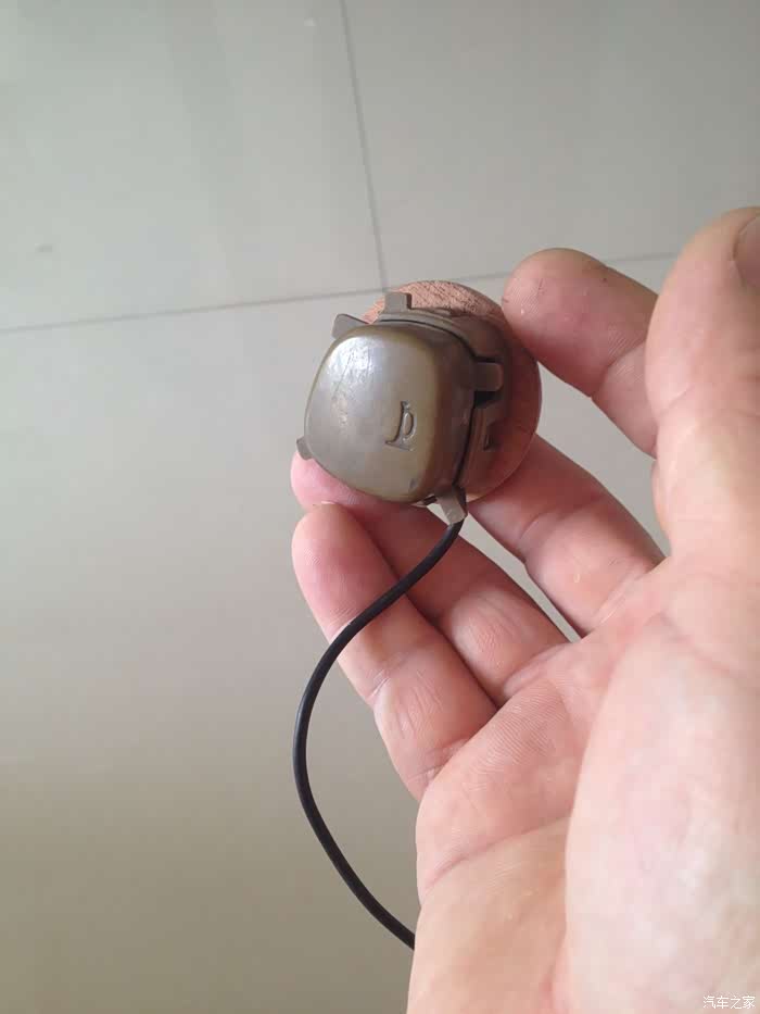

喇叭按键,以前车上的!这个最后要放在买来的底座里,忘记拍照片了!

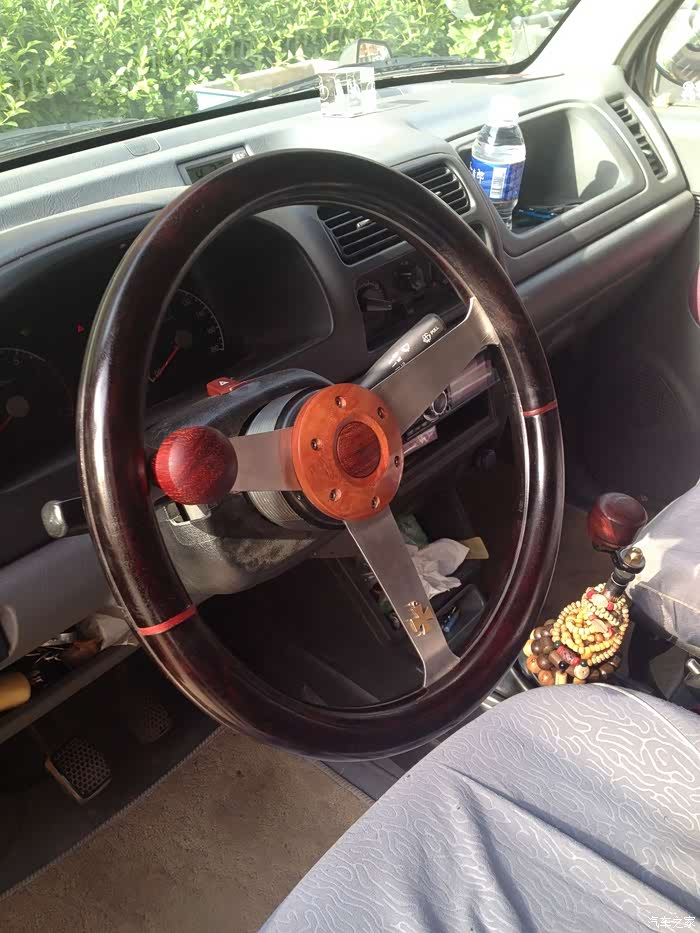

固定到车上试了一下,可以!

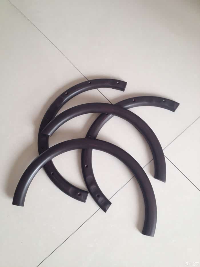

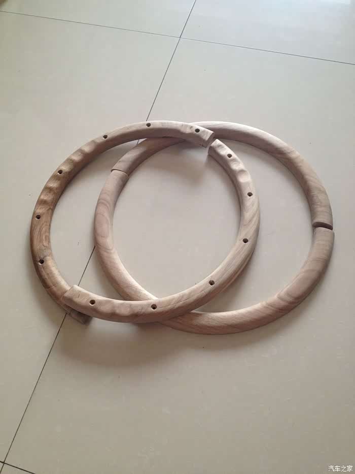

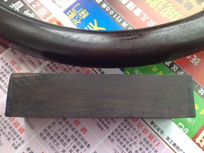

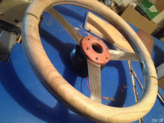

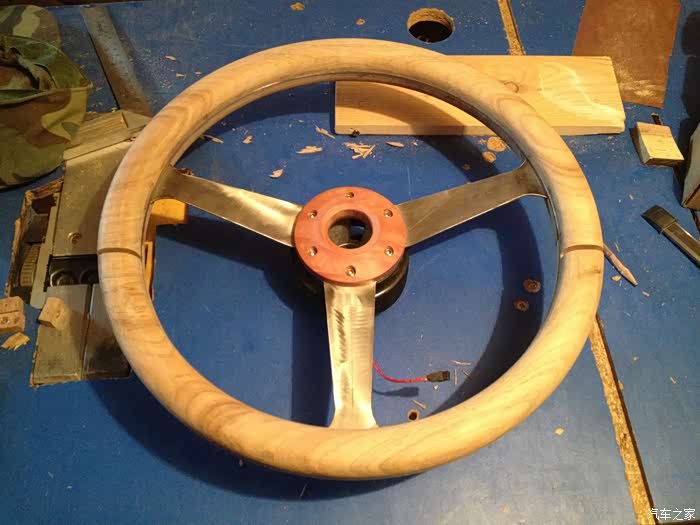

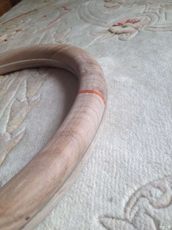

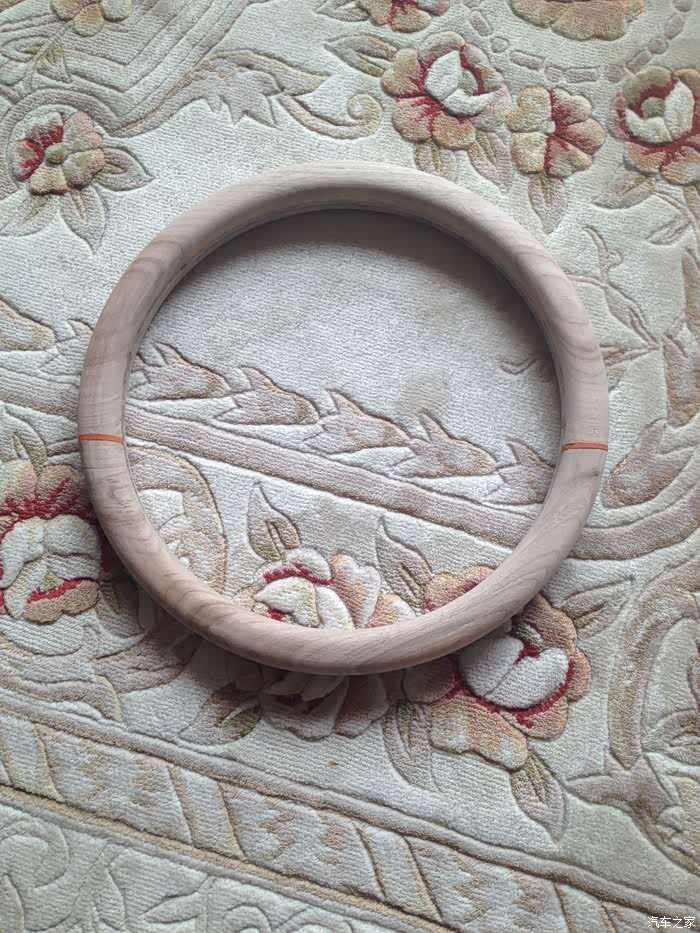

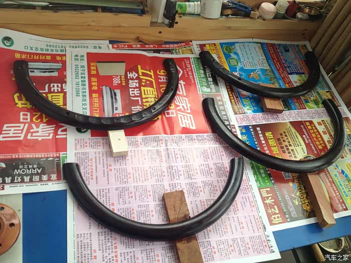

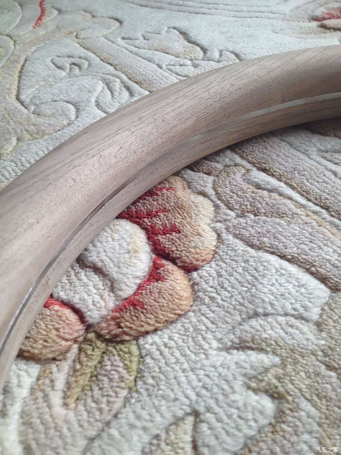

这个是另一个主角,核桃木的!制作过程中根本就没有想到拍照片,见谅!用坏了我三个修边刀!还做坏了我另外两块核桃木板,心疼!
固定调试一下,凑合!
下面那个黑色的就是淘宝买来的底座!
是这个样子的!

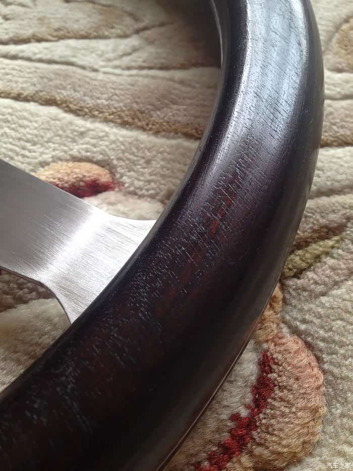

染色,这个不是黑色,是棕色!本色做方向盘不太好看!
上漆!
这个也顺便上漆!
下面这个木块是紫光檀,是不是很像!

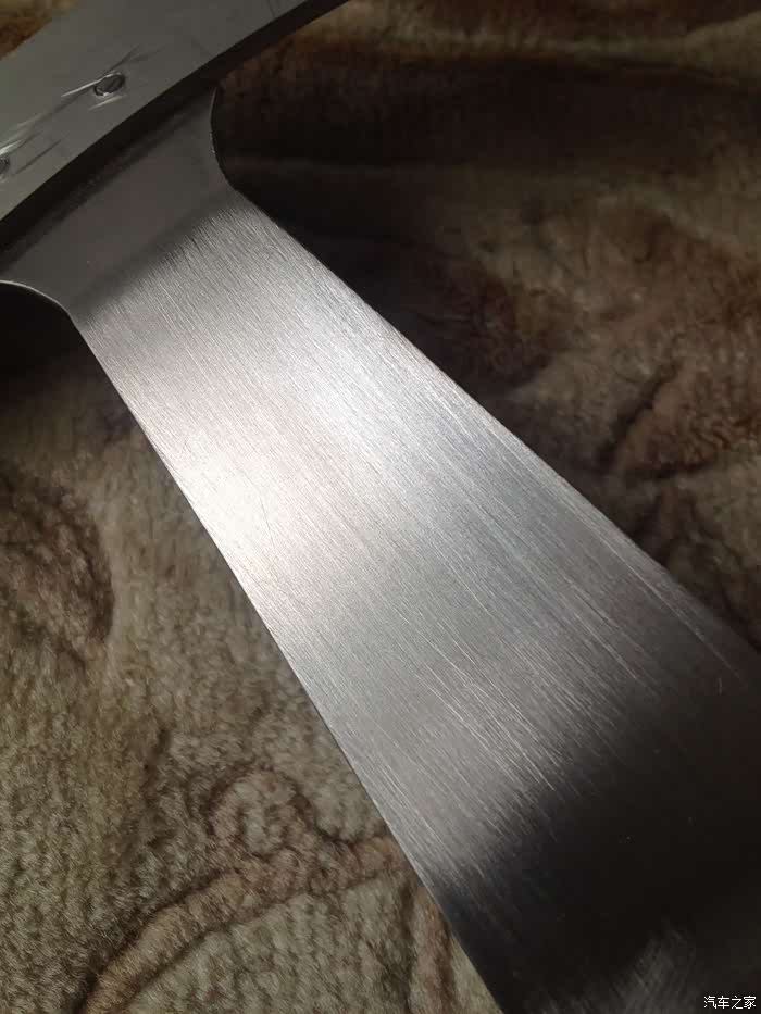

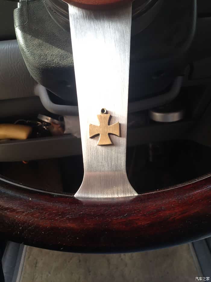

中间支架我没有抛光,做了拉丝处理,不喜欢太亮的!

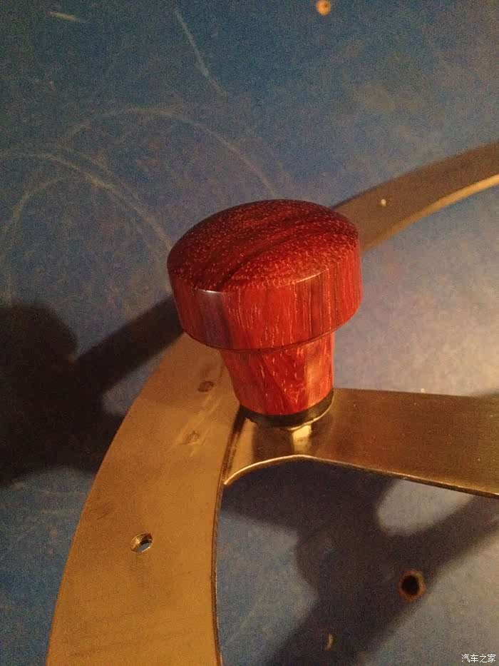

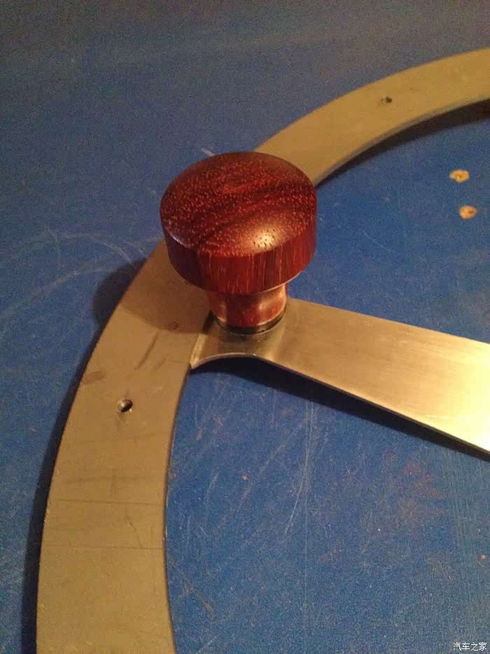

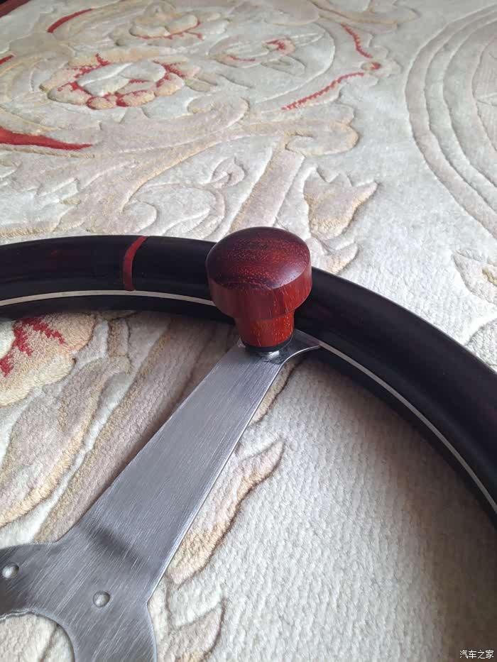

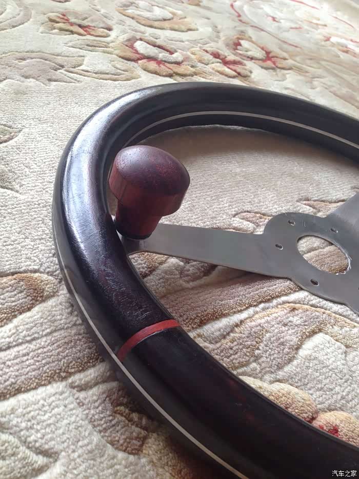

配套部件,助力球,同一块的红花梨木全用了!
颜色很喜欢!

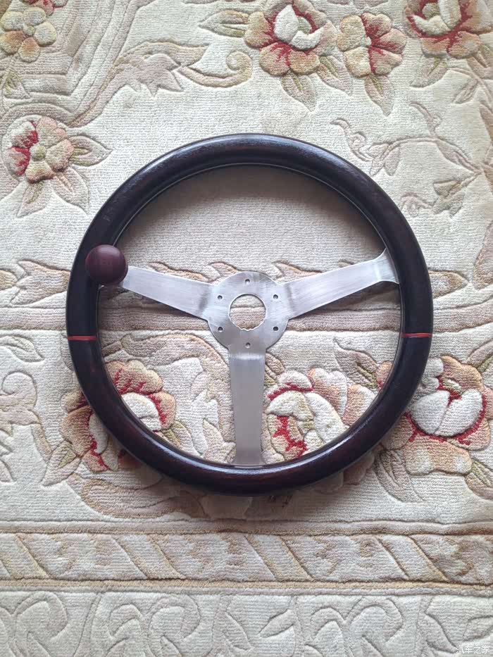

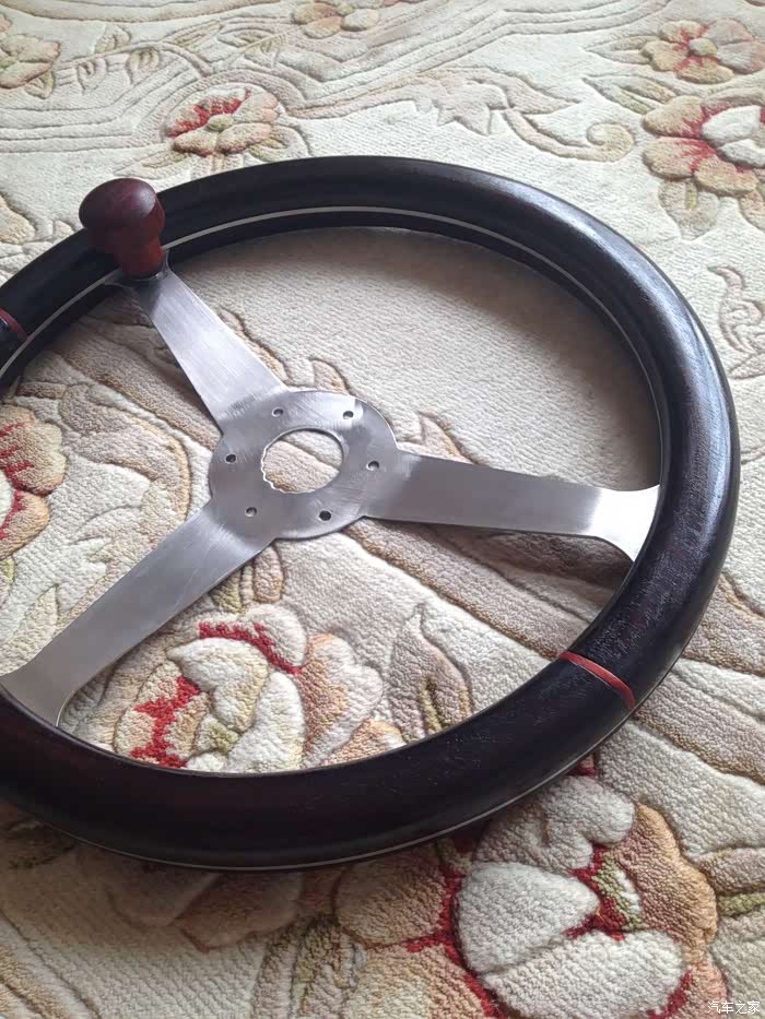

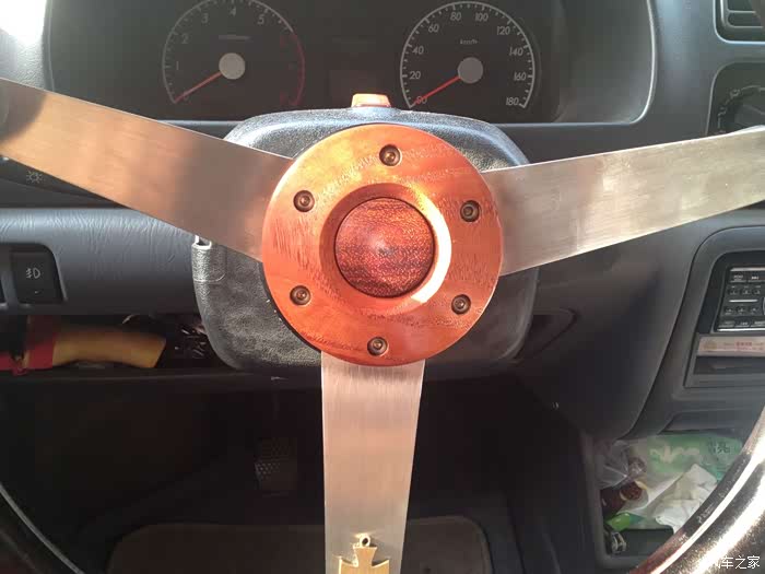

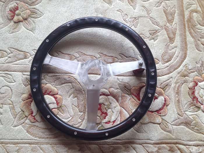

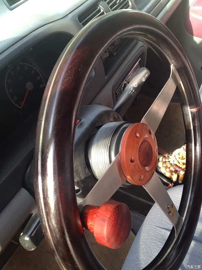

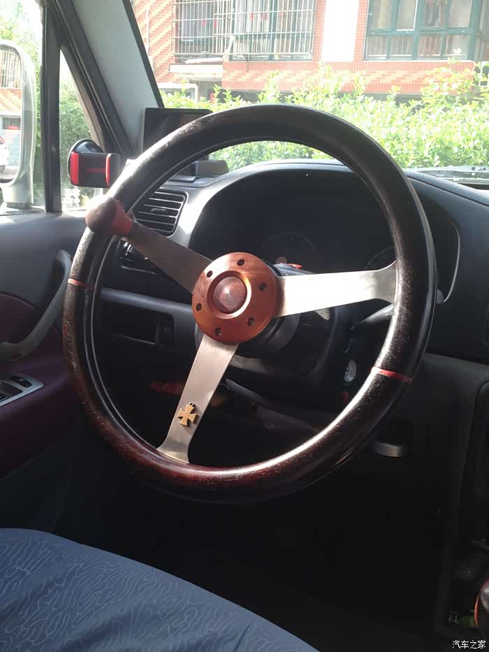

总装。。。。。。!到这一步总算是有些眉目了,不容易啊!
这是背面,不锈钢螺丝钉固定!
棕红色,这个颜色很喜欢!
到这一步就没什么好说的了,最后就是在实际使用中调试了!
