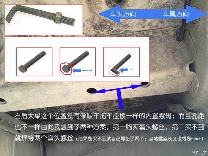

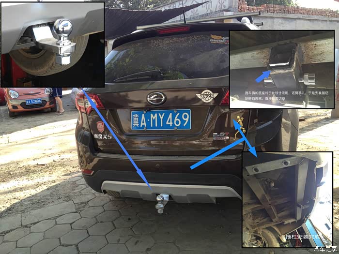

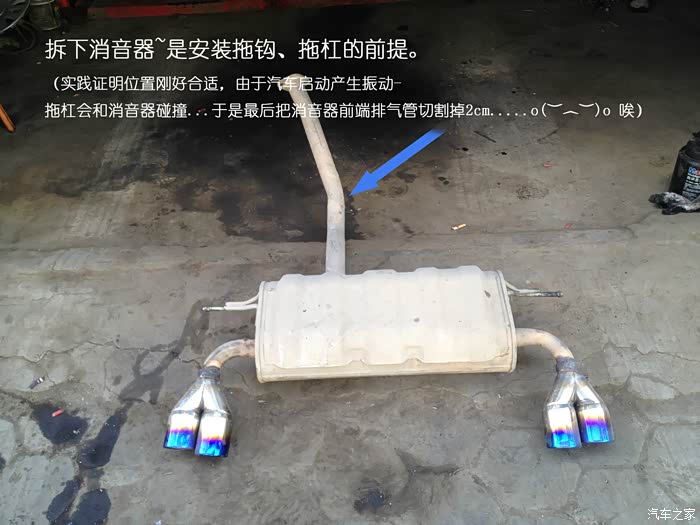

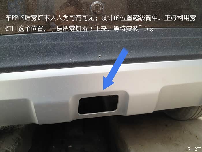

车后PP上的导流板...中间的是雾灯,感觉可有可无吧拖车钩前几天就想好了,从这里出来是最好看的,也不用破坏保险杠

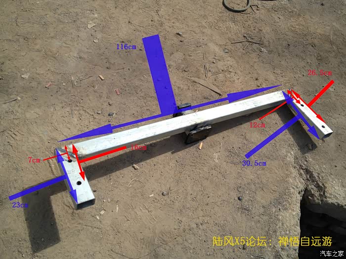

测量好距离开工

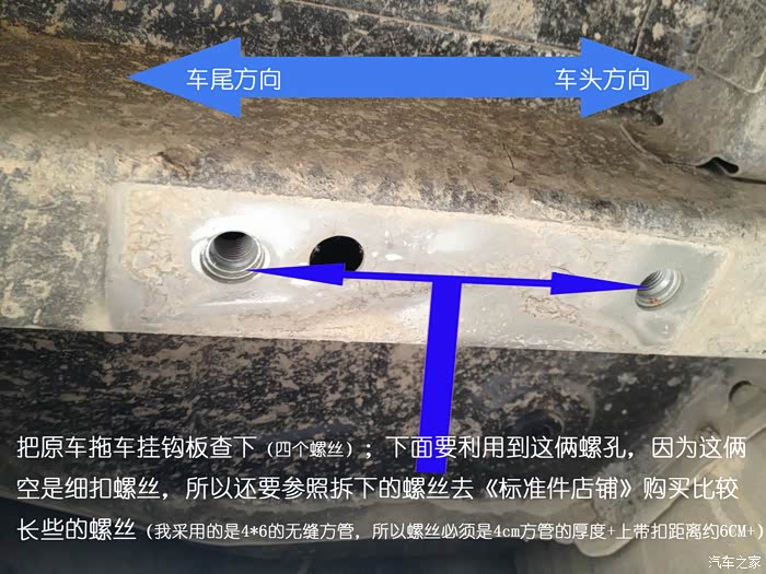

去某市场采购无缝方管;拖杠要求比较高至少方管壁厚要5mm以上;所以我采用的是5mm/4cm×6cm的

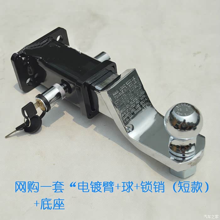

拖车钩配件网购了,我花了280~被坑了,据说180左右就能拿到全套~ 大家引以为戒..
下图某网找的图片PS了下
测量的距离、尺寸、焊接、对比。注释:此设计构思、构图为本人所有;需要使用此方案设计安装的请告知本人,如未经本人同意使用次设计知识产权的将不受到法律保护——所有车友尽管用记得回复已用,上一句针对谋利的商家)

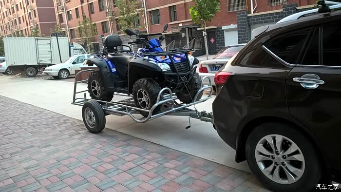

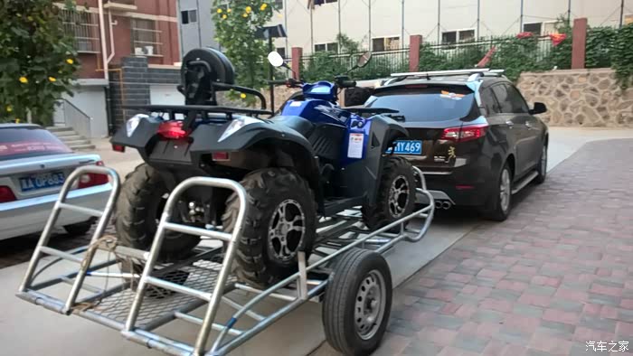

安装拖车钩就是为了拖心爱的ATV
下图
经过网站上查找ATV拖车样本,自己出方案找焊工给焊接(商品拖车太贵)~经过一周的焊接完成了
