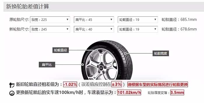

在朋友劝说下,开始选择245胎。至于原装轮毂7.5J是否能装上,后面另有详述。245 45的胎,增大了离地间隙,会影响操控下降,同时胎的外径增大,容易蹭到轮圈里衬。因此最后也否决了。
最终选择,轮径比原装胎少了6.5mm,离地间隙降低了3.5mm,考虑到2.5原车的离地间隙是169mm,降低到166.5mm,对于通过性基本无影响,同时降低车身,对稳性和抓地力都有提高。而且新旧胎的差值最少,对速度码表影响也可以忽略。唯独就是扁平比更小,胎噪会增大,更颠了,舒适性会降低。

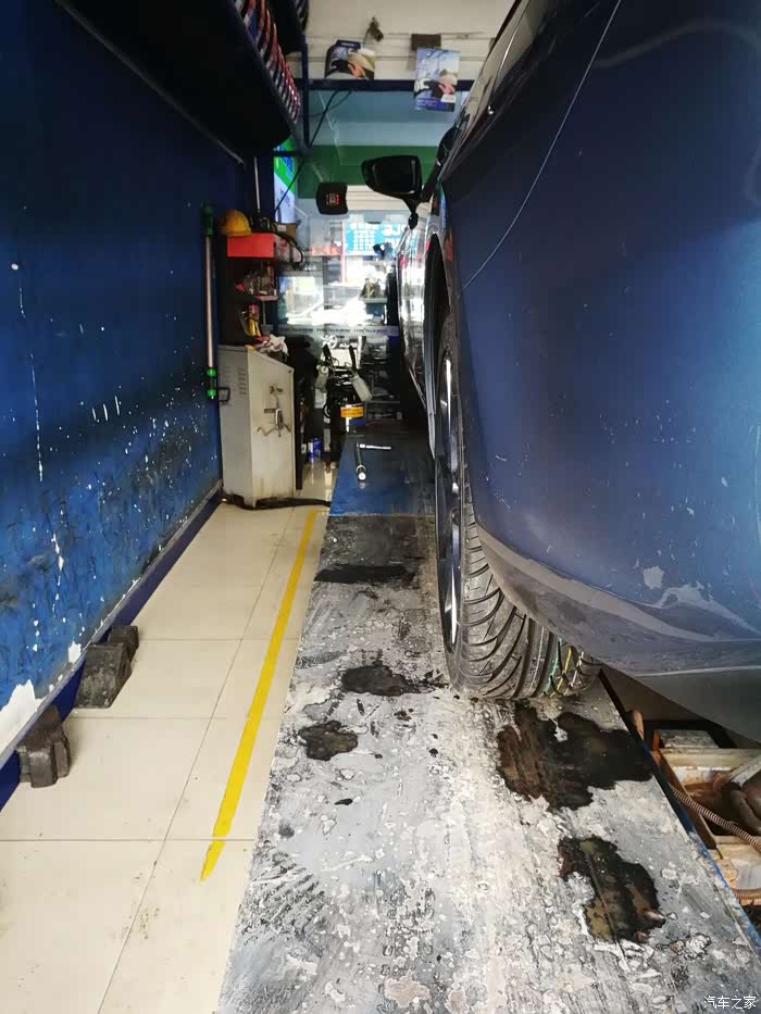

上架开始换胎,据师傅说,7.5J轮毂上245的胎,拆装都比较费劲。下面上轮胎安装后的照片。
之前很多键盘车神都说,你这7.5J轮毂最大上到235宽,我就没信那个邪,结果,实践证明,7.5J上245胎,也非常合适,胎唇边与轮毂翻边,几乎齐平,也不会像很多车神说的 会鼓出来一块。
