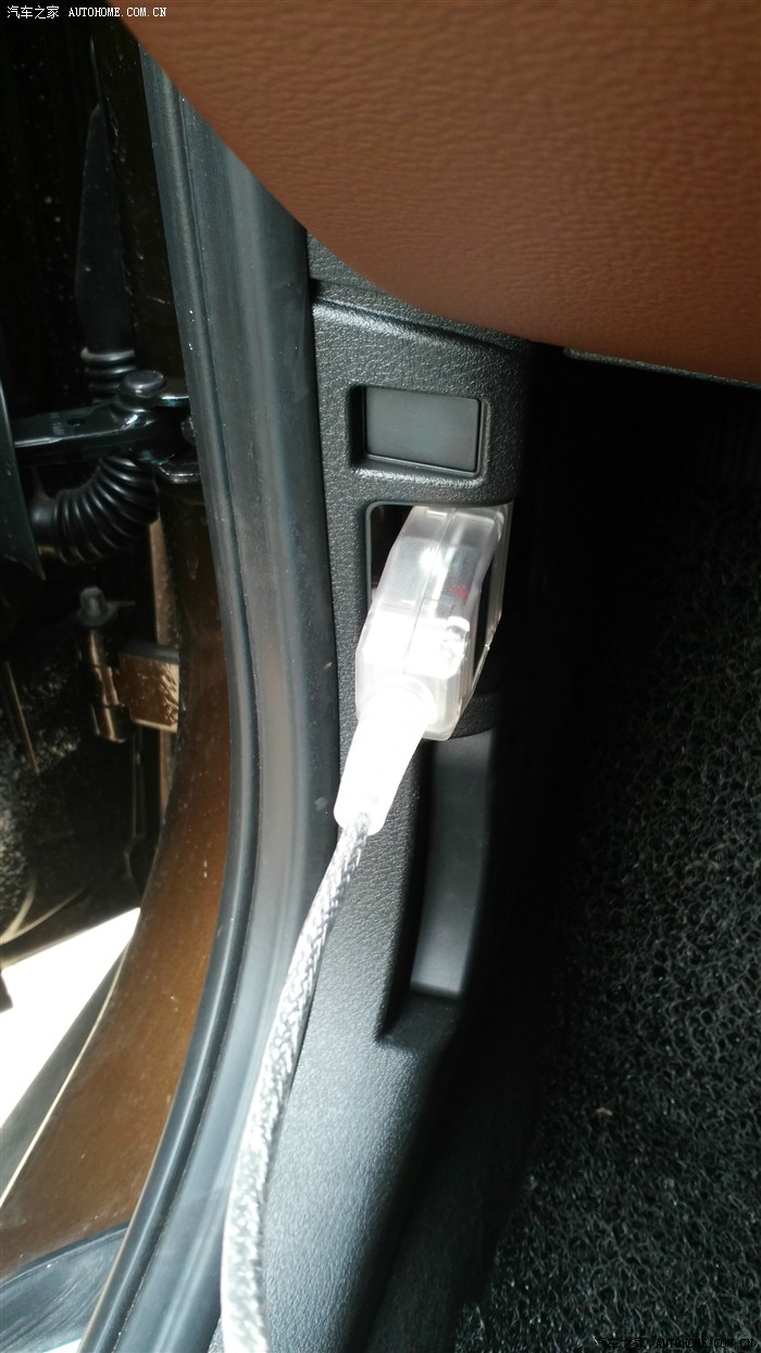

所以就更加手痒了,上周终于有点空闲就淘宝了一根线回来,加入刷隐藏队伍了;
线到手,翻出一台老上网本(XP/32位)就下楼去刷;

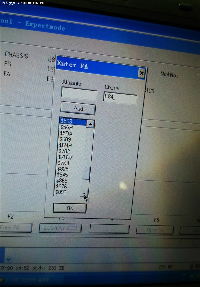

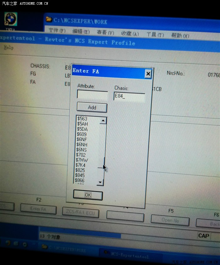

我车里原厂VO默认有:$609$6NH;两个
按厚厚道道帖:刷入$644,刷完整个过程后,再次进去看,644不见了,也没报错,蓝牙音乐无,失败;
按各网友贴找到$6NF,刷入$6NF,刷完整个过程后,再次进去看,6NF在里面,也没报错,蓝牙音乐依然无,失败;
笨小孩帖内得到BMW编程的指点,刷入$6NS,
但是当时没理解BMW编程说话的意思,所以里面就有了$609$6NF$6NH$6NS、这样4个VO
而且笨小孩说删除原厂的$6NH会导致Media模块消失
所以在我还不确定是否危险的是时候,我没有进一步操作;

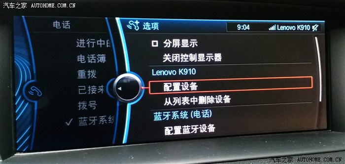

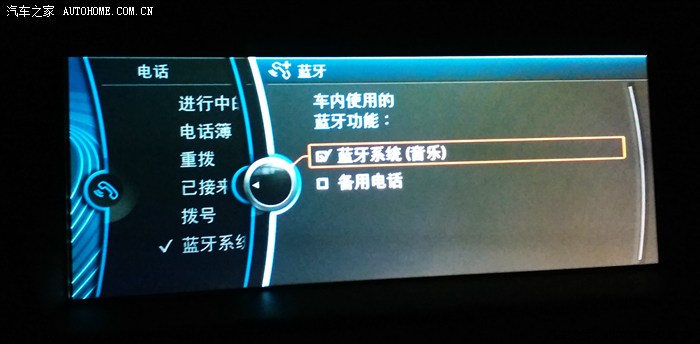

不过...在电话和CD的设置里,蓝牙项目出现了变化;

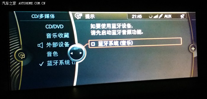

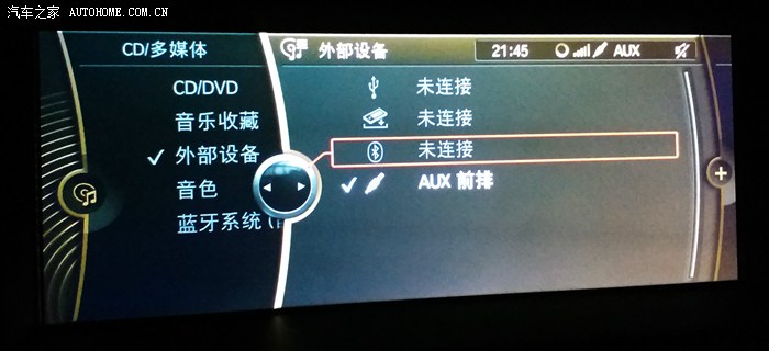

因为晚上,带上车的终端设备不多,所以没有更多的设备测试,也就回家了,蓝牙选项出现,但是依然无法播放;

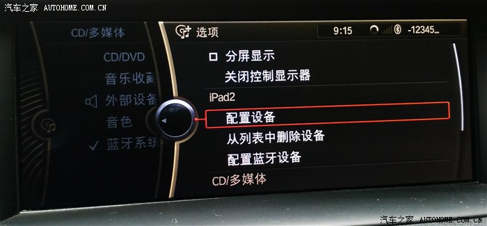

按照BMW编程兄在笨小孩帖子里所说的,今早起床我就下楼去做了1件事;
进去删除了其他所有的6开头的VO,只保留了$609$6NSCIC都不用重新设置;

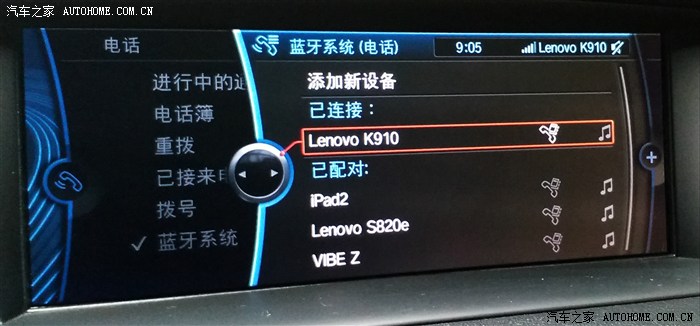

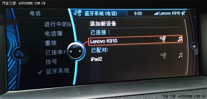

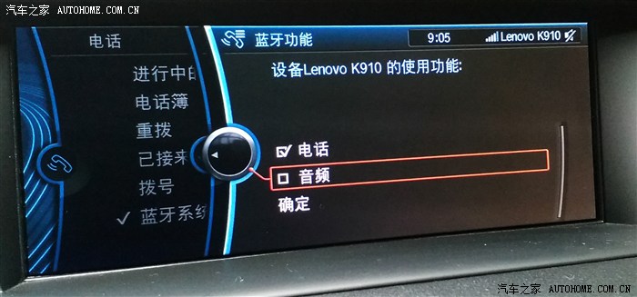

蓝牙状态就成这样了:

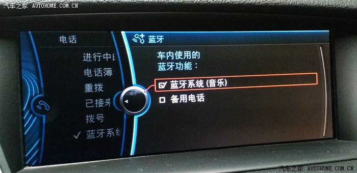

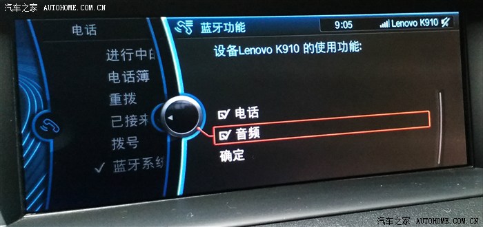

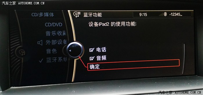

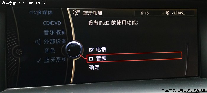

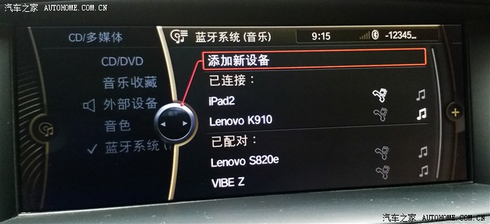

外面已连接设备后面的音乐图标,出现了!但是是灰色不可用状态;需要把这里音频打勾
后面的蓝牙音乐图标点亮了!

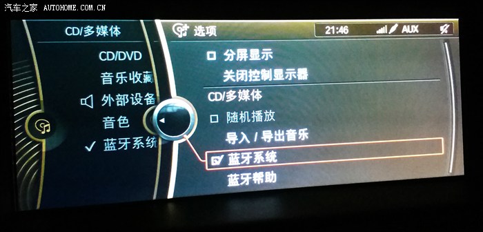

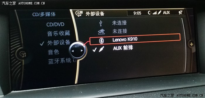

接下来进入CD/多媒体里去查看;

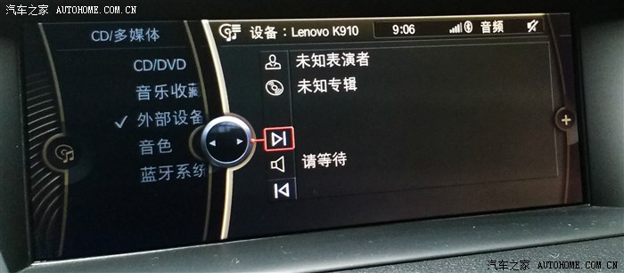

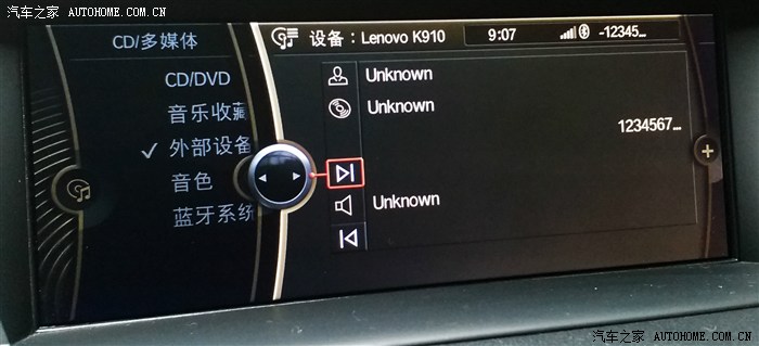

打开手机里的任意一个能发声音的东西,车里的喇叭就能听到了;

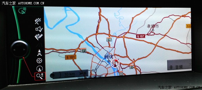

换到别的项目后,右上角都有蓝牙播放着的图标正在播放音频信息
地图状态蓝牙的提示在右下角

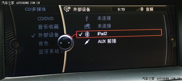

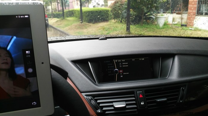

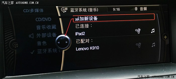

换个蓝牙终端设备,ipad2试试:
欧了。pad里播放的视频在车里喇叭出声音了!
