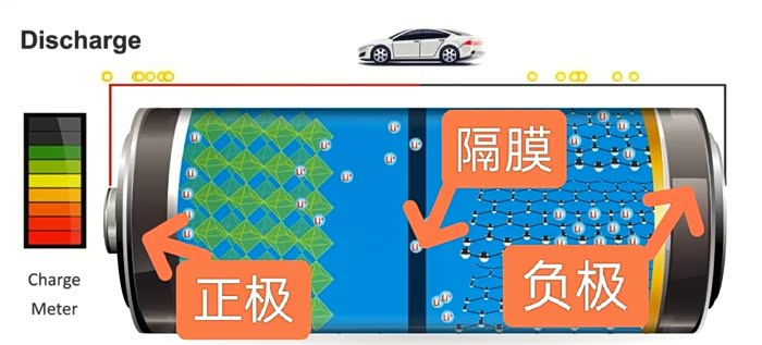

在回答这个问题之前,我们先搞清楚锂离子电池衰减的原因。锂离子电池充电的本质是活性锂从正极——穿过隔膜——石墨负极,石墨呈蜂窝状结构,到达负极的锂元素可以嵌入到石墨蜂窝孔里;放电的本质是锂元素从石墨负极——穿过隔膜——正极。衰减的本质是锂离子活性降低,不再参与充放电活动。哪些原因会降低锂离子的活性?
锂电池结构图
充放电过程中,锂离子在隔膜左右活动,黄色电子在外接电路中

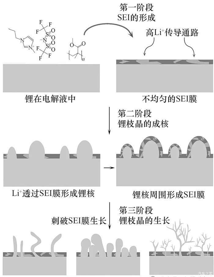

2.锂枝晶
锂枝晶,其实是大量的锂离子聚集在一起失去活性。在低温、高充电率的条件下,最容易在阳极形成。这不仅会消耗活性锂,导致容量下降外,在锂析出的过程中,锂枝晶的形成还可能会导致隔膜撕裂,造成锂电池短路。

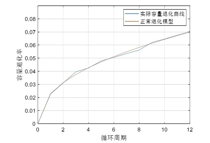

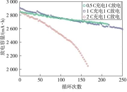

浙江理工大学陈成特的硕士论文中,曾有研究,对比存放和使用循环对锂离子容量的衰减情况。结论是:存放对于锂离子容量的衰减极其有限(12周不到0.07%),循环是主要影响因素。
在丁鹏飞等《三元锂电池加速循环寿命模型的量化研究》中,指出充放电功率越低,对锂离子循环寿命越有利。循环到一定次数后寿命是加速衰减还是趋缓,都有可能,车主能做的是尽量做好保养。

2.多用交流慢充
理由如上图所示,慢充对循环寿命最有利。在尽可能的情况下,多用交流慢充补能,出远门偶尔用快充也问题不大。
