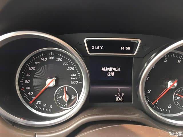

给媳妇入手一辆14年入户的B180,六年多了,拿到手就报错辅助蓄电池鼓掌,上网查询了一番,了解到这个电池报错后启停等功能会关闭,算了,就自己动手换一个吧,考虑到用坛子里有位前辈说的用加液电池,就是没买上,算了买个原厂的吧(据说)
580元。
580元。
就是这个提示(自己没拍,网上找张一样的)

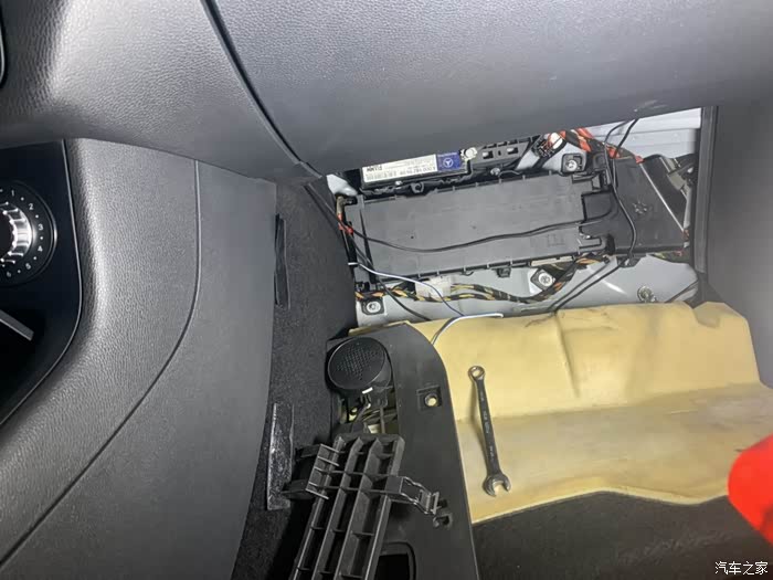

就在这里,副驾驶脚底下,揭开脚下毡垫就能看见
开拆

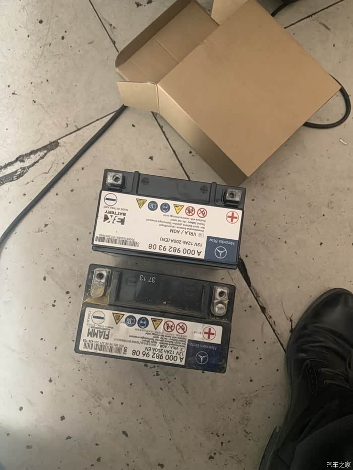

汽配城自己买的,580米,据说是原厂的

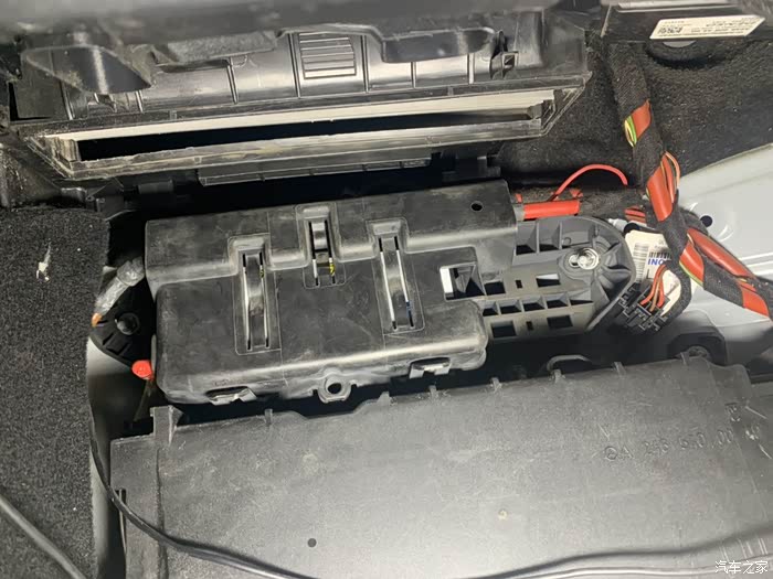

捎带着可以把上面这个空调滤芯或换,或保养一下(所谓保养就是用高压空气吹吹

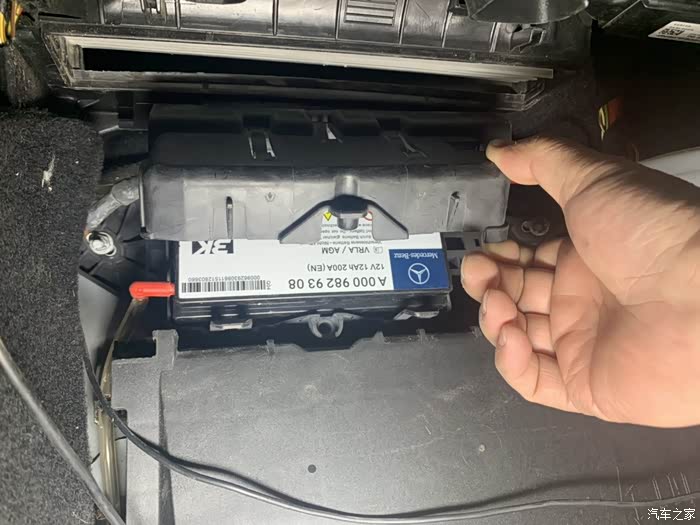

完活,空调滤芯还没装

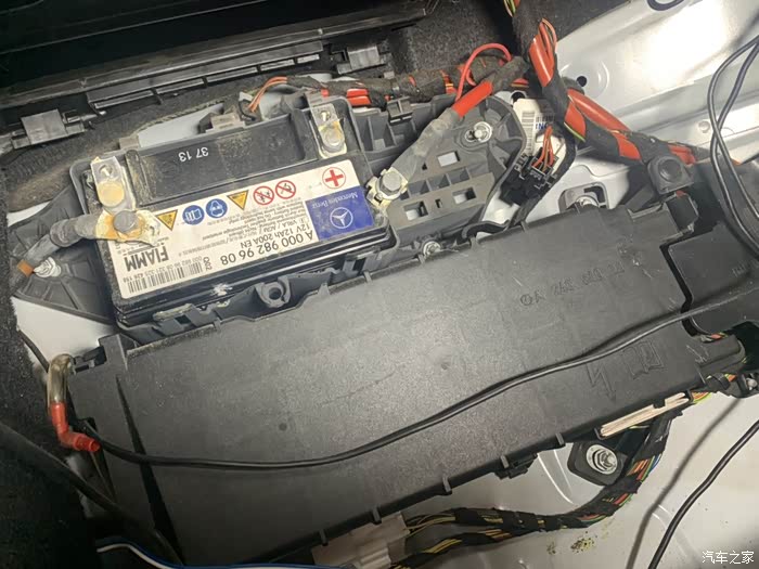

这是装好空调滤芯盖板的样子
其实一点都不复杂,稍微有点动手能力的可以试试。装好后不用清除故障码,那个辅助蓄电池故障报错自动就没了,自动启停等功能也随之正常工作!
