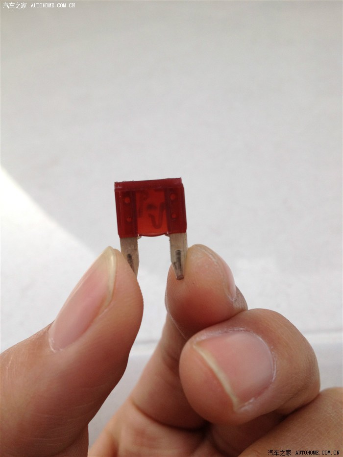

4. 对着阳光看一看,发现没,里面的S型保险丝已经烧断了!
5.花4块钱上快修店买盒10A新的,自己安上复位就ok了,自己修的,很有成就感哦!!!
