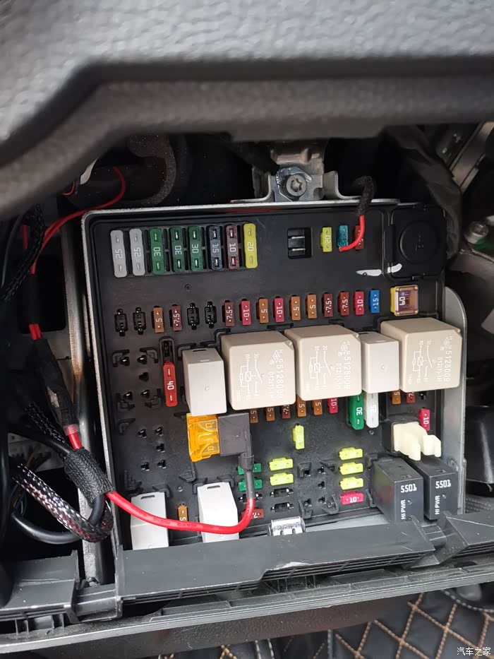

车载4G模块是保险盒11号保险,11号保险是长电,上接触点是12V长电,下接触点是4G车控,我想把11号保险12V上接触点断开,下接触点接39号前排点烟器那个保险上取电,这样4G车控启动车辆才通电,说干就干,反正也不花钱。

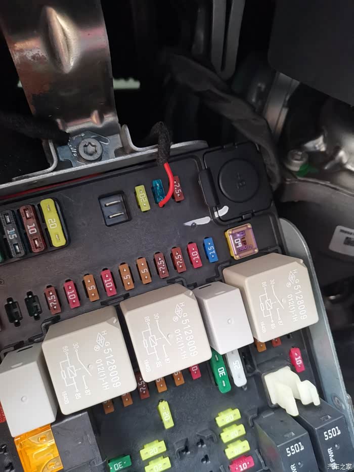

39号保险本身接了保险盒取电器,接行车记录仪和前雷达,把4G模块的线接在这里就行了。把11号原车保险拔了,找了一个迷你保险,把中间保险丝掏了(这样两个触角不通,断开了长电),一个脚焊一根引线出来,11号保险上面是12V进,下面是出,所以引线一定是插在下面,再把引线接在39号保险盒取电器上,就OK了。
实测,启动车后大慨1-2分钟,4G信号就出来了。这个车载4G在地下室信号不好的地方还是比较费电的,我量电流有几十毫安,虽然不是特别费电,但我感觉电瓶能少亏电。

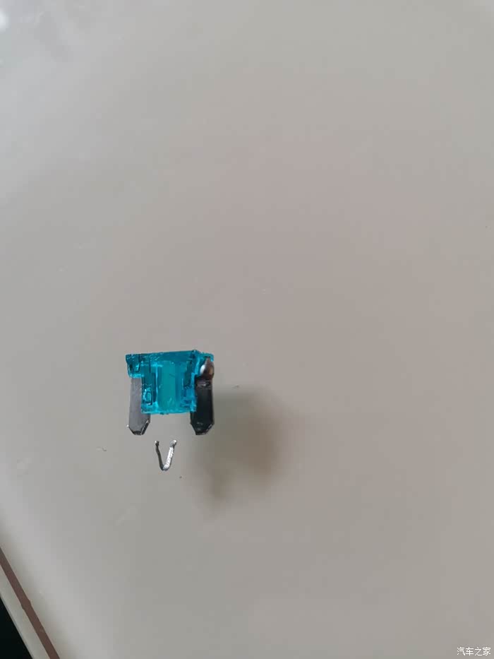

找一个迷你保险,一定要把里面保险丝掏出来,这样保险两个脚就不通了,其中引脚上焊一根电线。
原来保险取掉,用焊了引线的保险,注意有引线的脚向下插,上面是12V进,所以引线的脚一定向下。
接在行车记录仪保鲜盒取电线上
