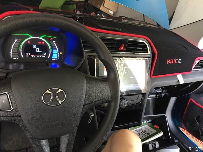

ec200改厂家协议导航和多功能方向盘键
ec200低配

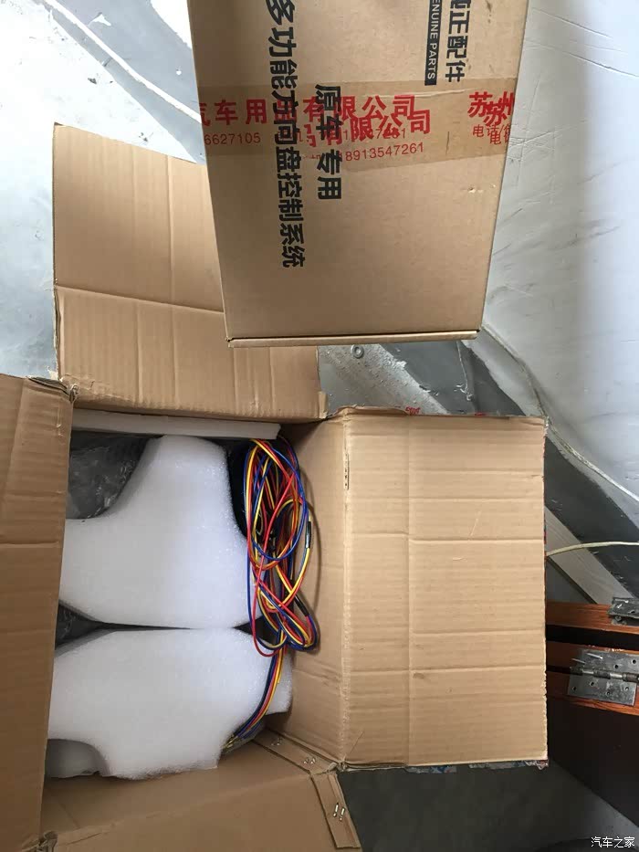

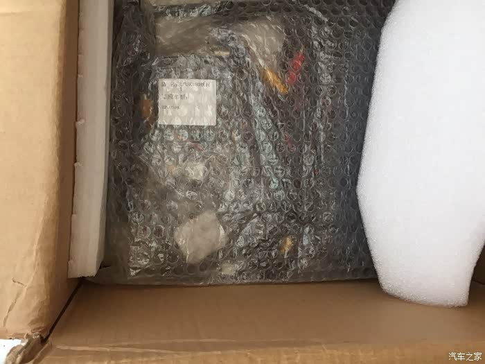

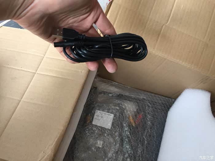

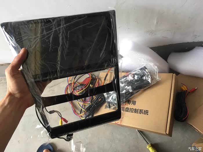

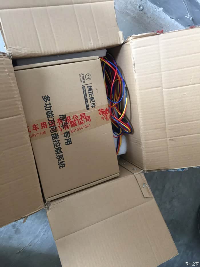

快递到了
包装不错
安全的空投

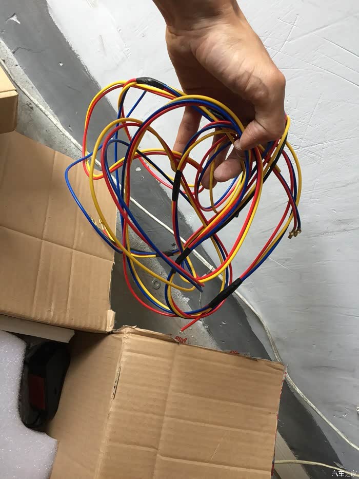

喇叭线基本没有

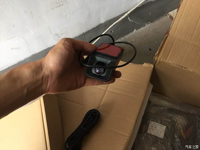

行车记录仪
主题来了

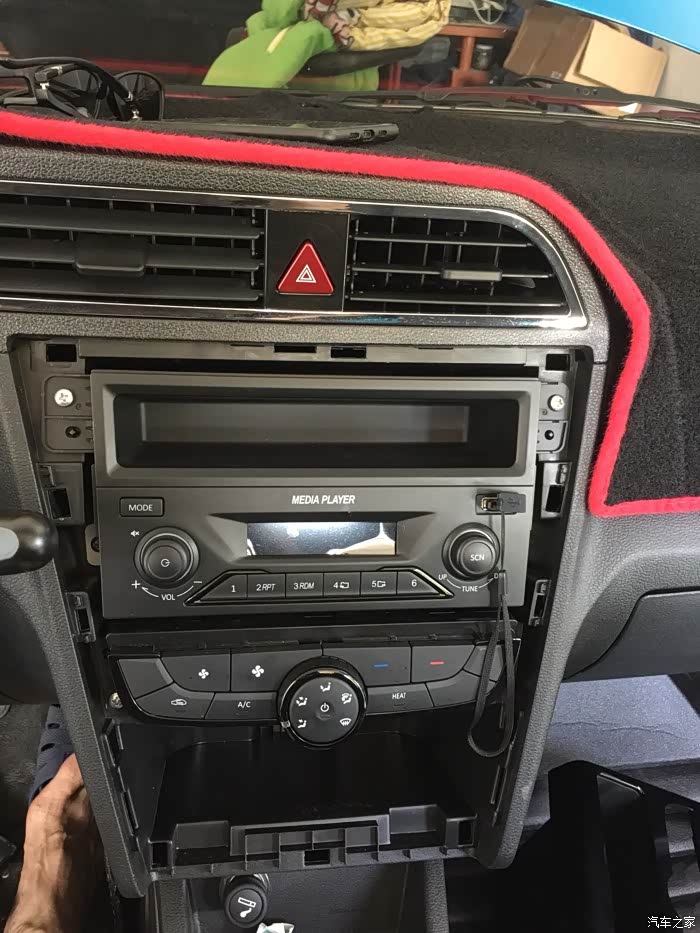

记录仪链接导航的线

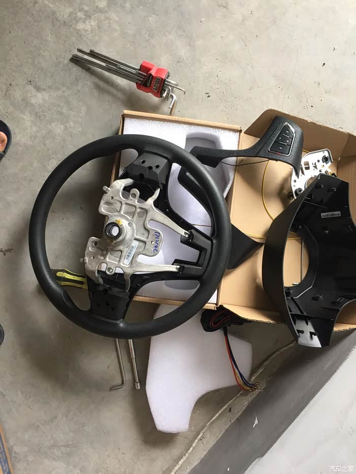

主体

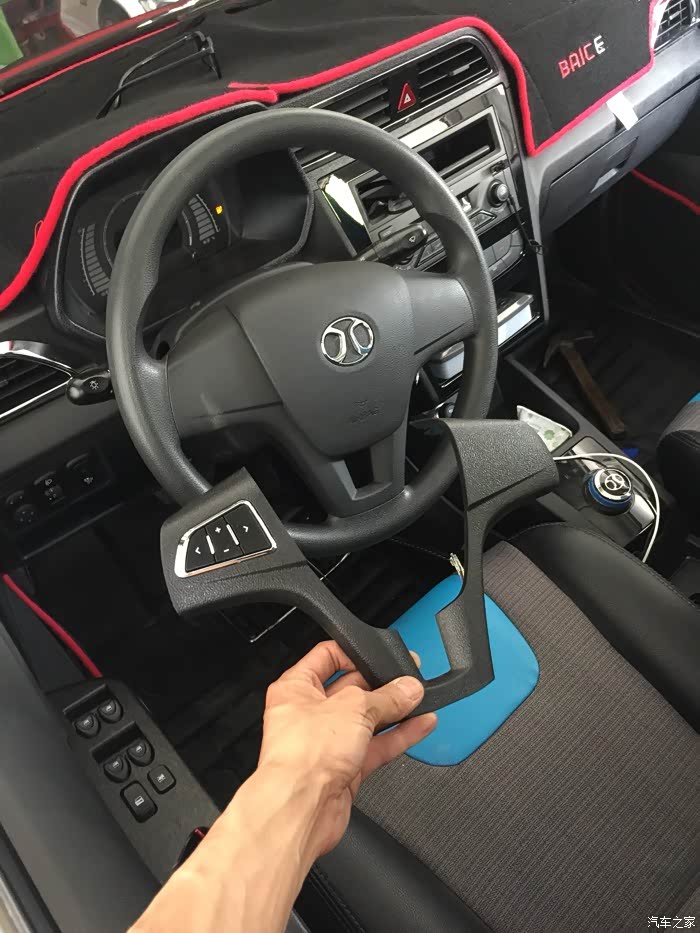

多功能方向键

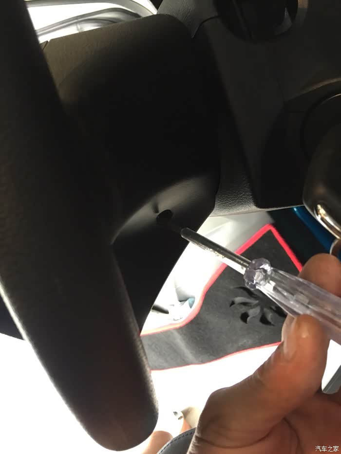

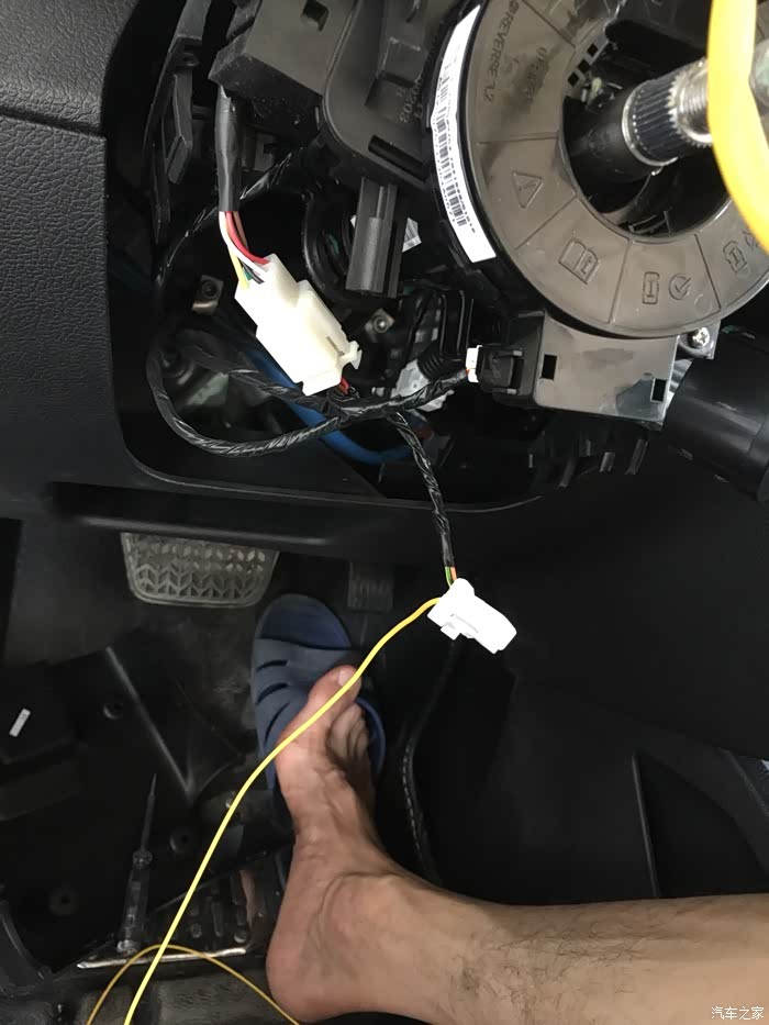

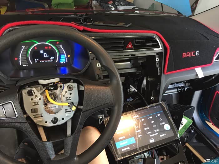

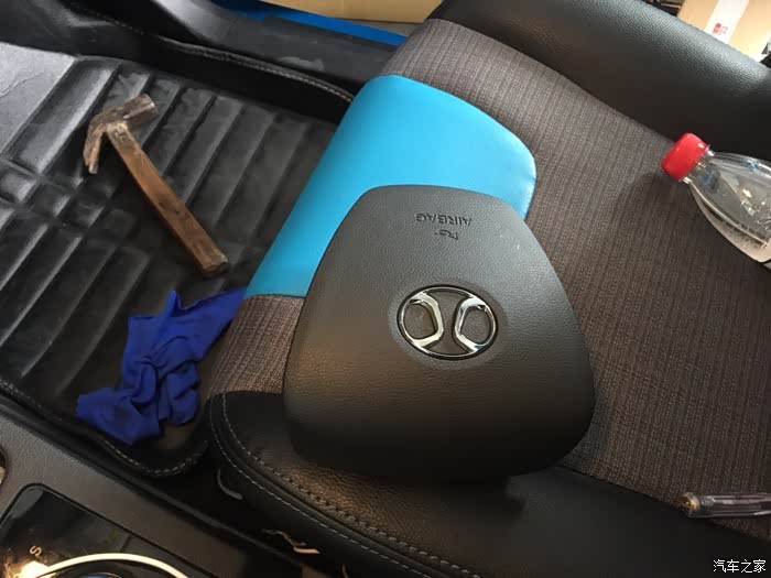

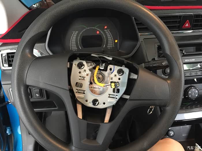

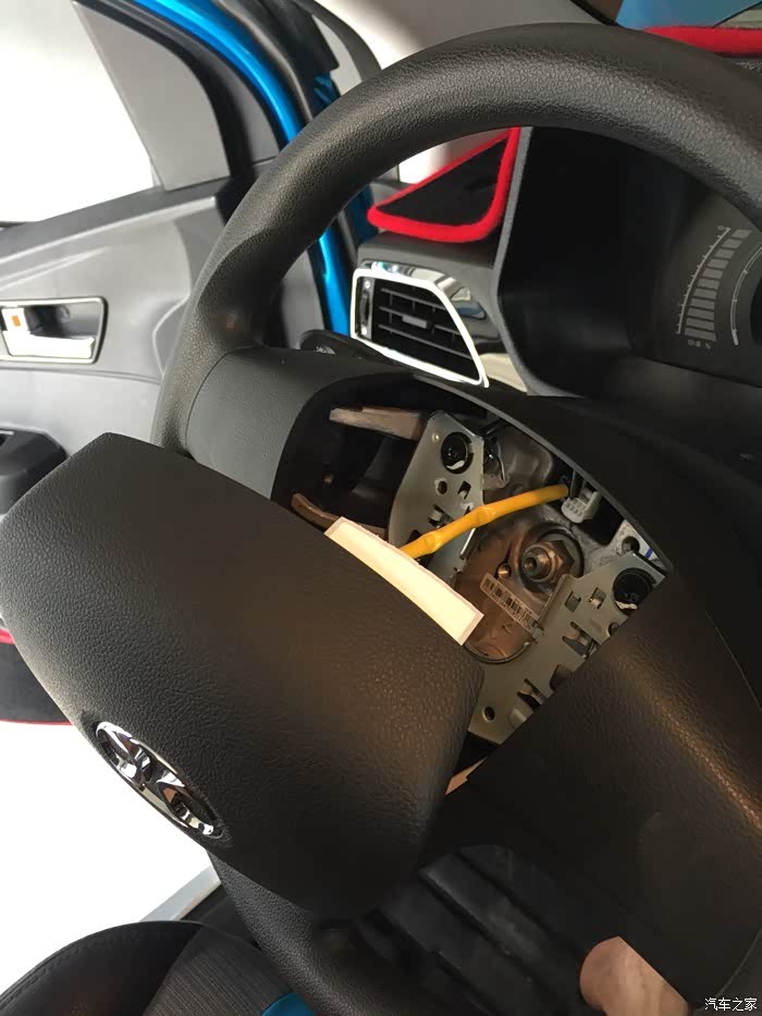

先把方向盘气囊拆了,下面单边一个空,挫一下就可以了
气囊出来了

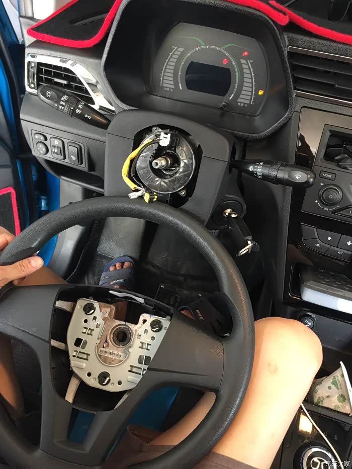

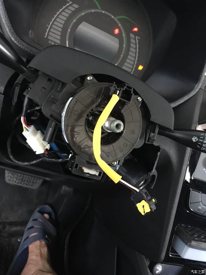

这个位置要注意了,看好游丝和方向盘位置,怎么拆怎么装,以免游丝位置错了破损
气囊拿下,黄色的线有卡子的
u
18的螺丝
拿下方向盘

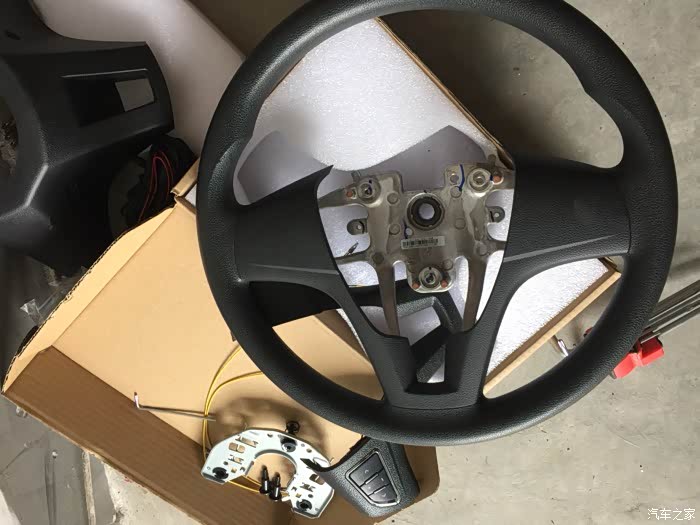

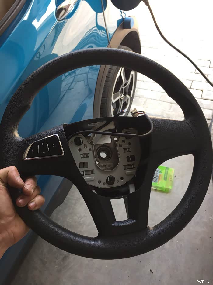

拆开盘体
一定要拆完,从里往外拆
最高心得是游丝不用换直接擦
拿下来拆头
拆进取
完美

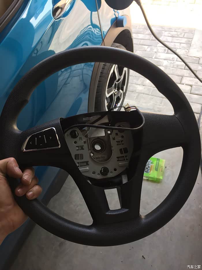

面板好了,方向盘全部装好
不错
大气
游丝也可以了

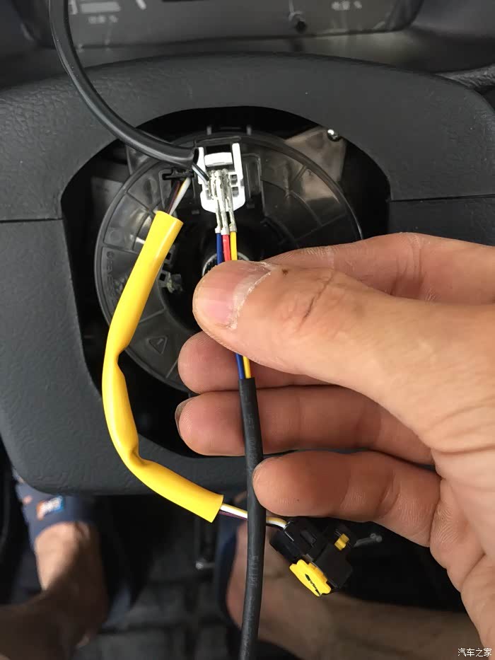

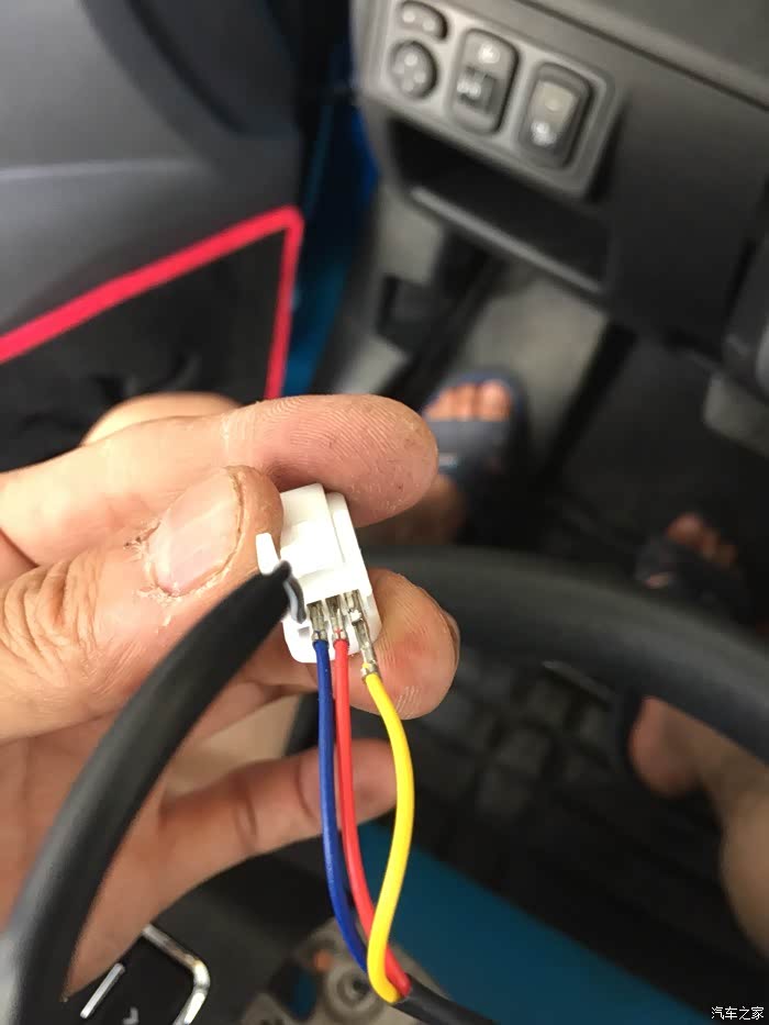

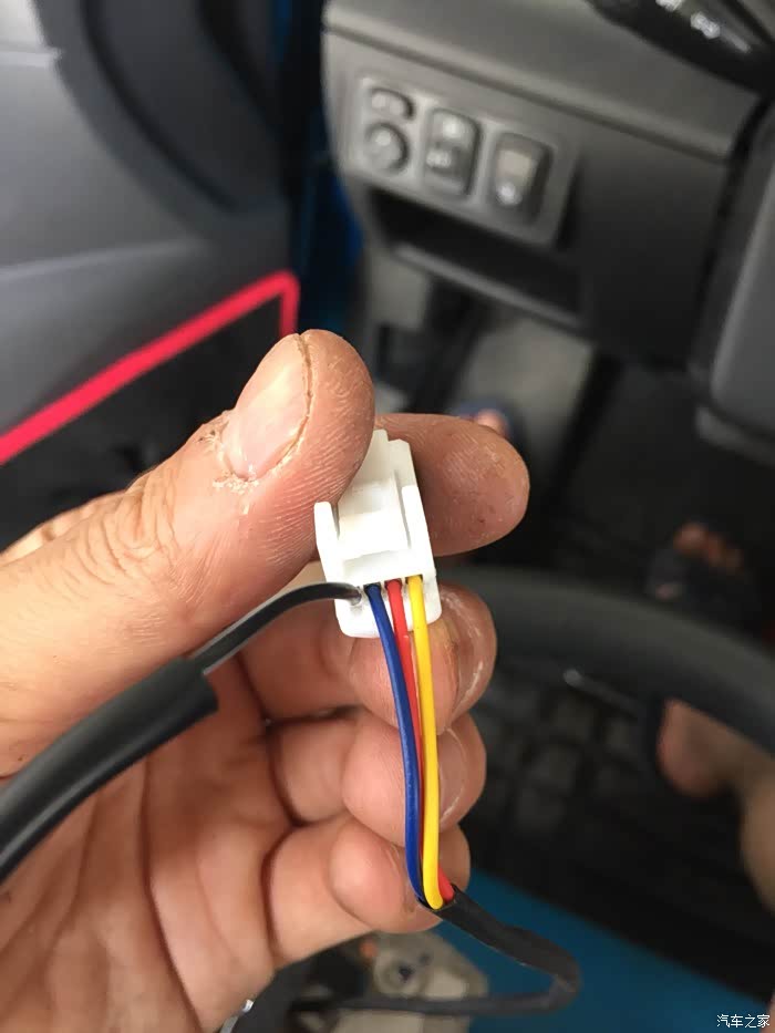

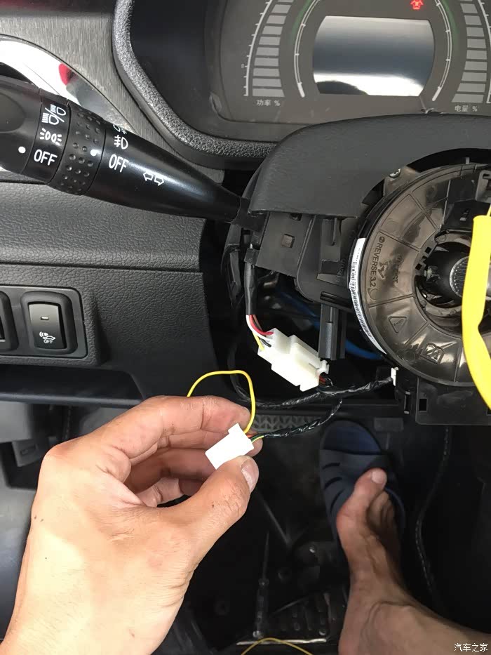

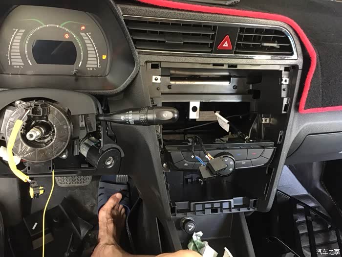

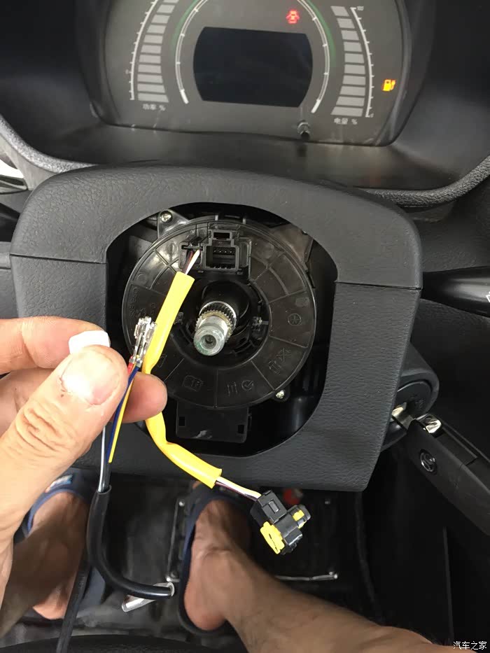

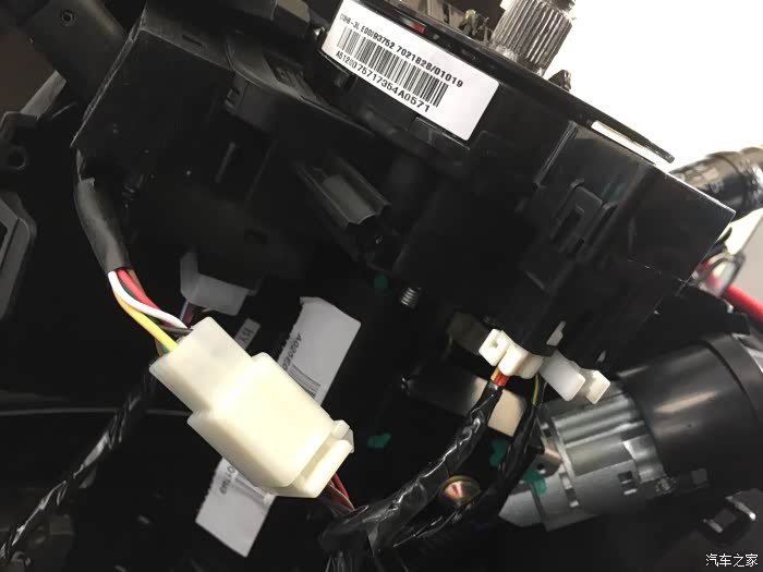

还少一根线,拆开钥匙锁壳
下面有个气囊拆头
一排3根线最后直接擦上
完美

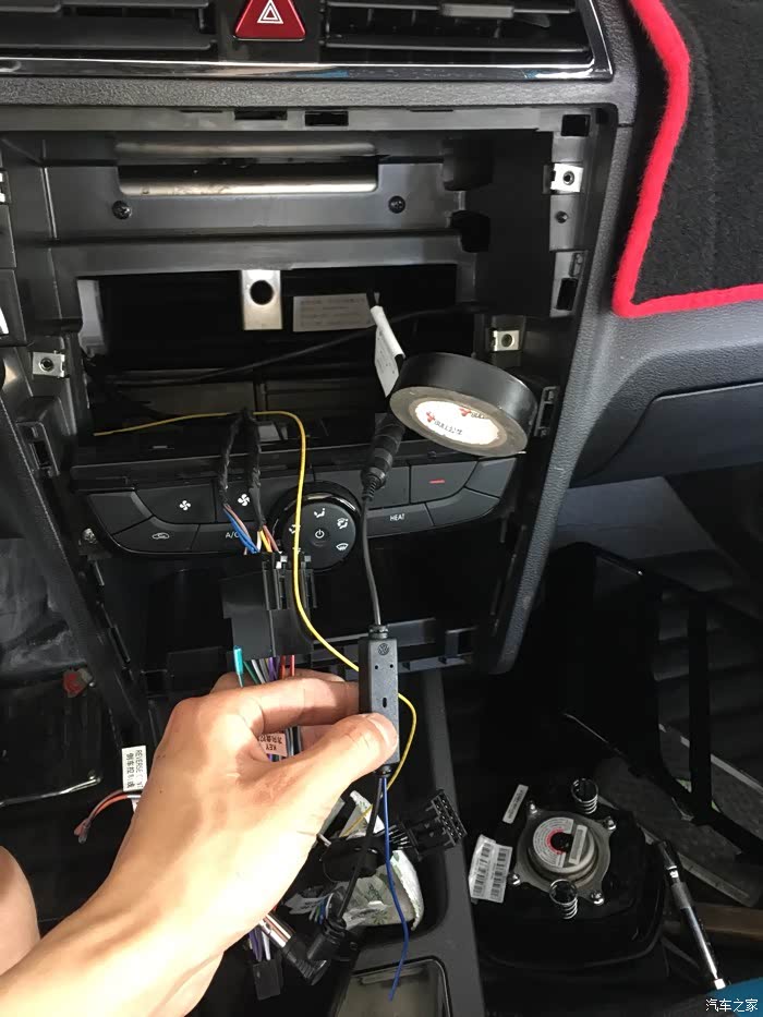

面板直接用手拉出即可
二颗螺丝

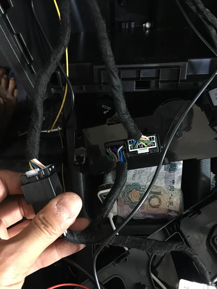

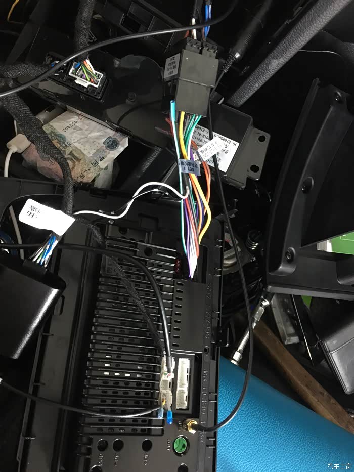

导航原车线对接,有电胶布固定
原车协议小黑盒
协议盒子

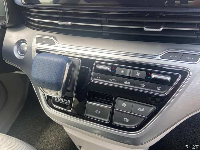

小黑盒接口和空调接口对接,空调就有显示了

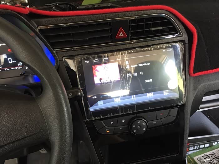

一次点亮
不错??

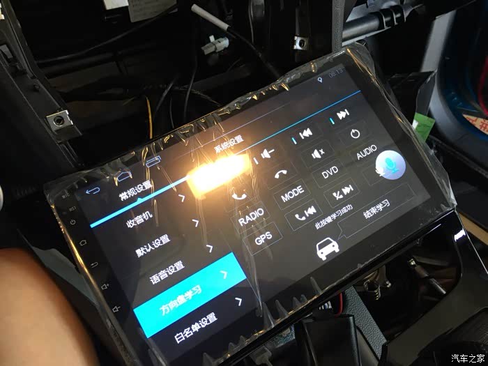

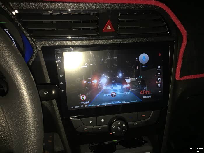

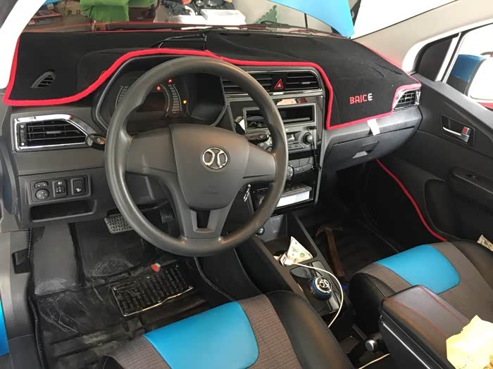

试好全部安装好

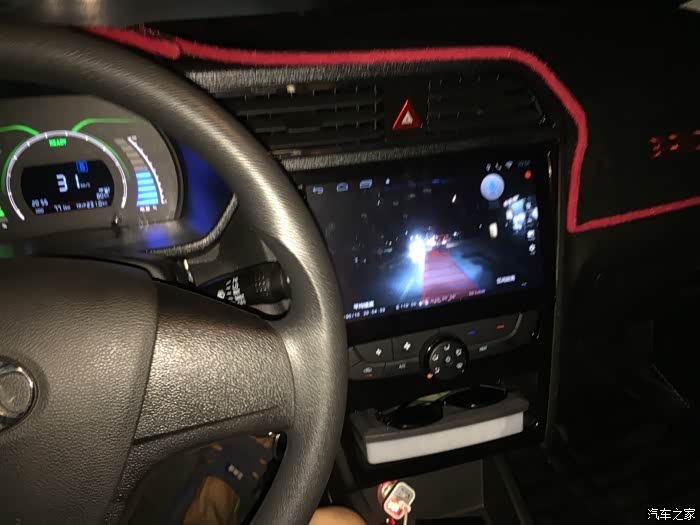

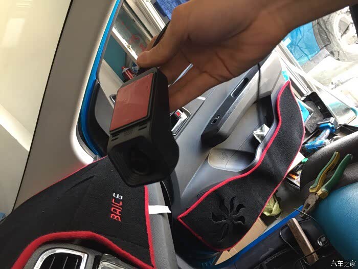

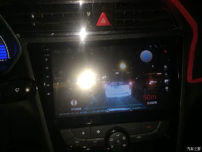

不错10.1屏幕

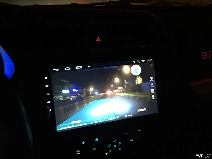

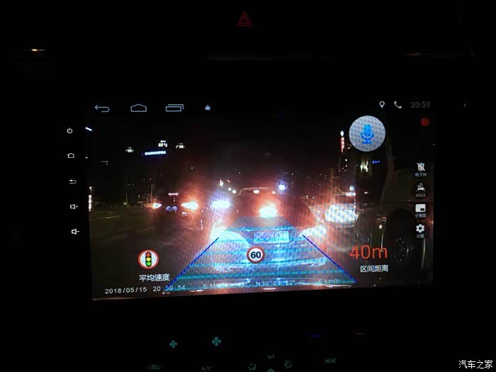

安装汽车记录仪
晚上的效果
手机拍不怎么清楚
还有车道偏离预警
不错
电子狗一体机
真心不错,安装方便
