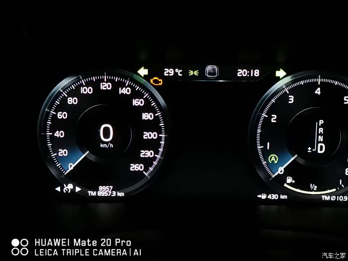

在论坛看到很多车友说遇到故障灯亮,更换蒸发管和配件后故障消失,我是运气差的,更换了上述配件后,厂家说要大修。4S店迄今的处理态度,我个人认为还是积极的。这里不点名了,仅反馈问题。

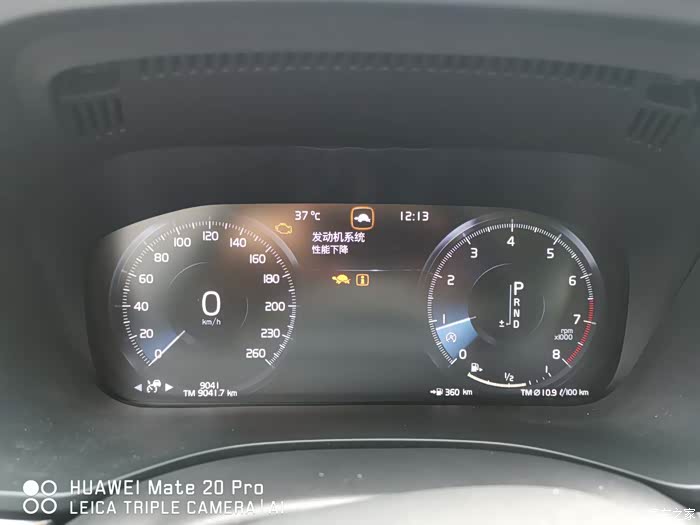

XC60 2020年款,新车开半年9000公里。因发动机出现电控故障指示灯,在南京4S店交车维修。当天更换蒸发管后问题未解决,电脑检测有缸随机失火现象,建议将车先开回去(并说不影响实际使用)。我在4S店内发动车子后,除原发动机电控故障指示灯告警,额外出现发了动机系统性能下降告警(小乌龟图标)。4S店检测后说技师未将油管空气排尽,油管汽阻,并保证空气排尽后小乌龟故障会消失。两周后,依据厂家技术方案,4S店更换了“火花塞,喷油嘴,曲轴位置传感器和爆震传感器”共5个配件。此时小乌龟图标消失,电控故障指示灯通过电脑消除,缸失火现象仍在。
当前,4S店给出厂家方案:换飞轮,并且在换飞轮前须拆掉变速箱落地,不保证换完后能解决问题。我认为这是大修,影响未来整车性能,可能会有未知故障隐患导致未来频繁维修,并且二手车很难卖出,不同意上述方案。
