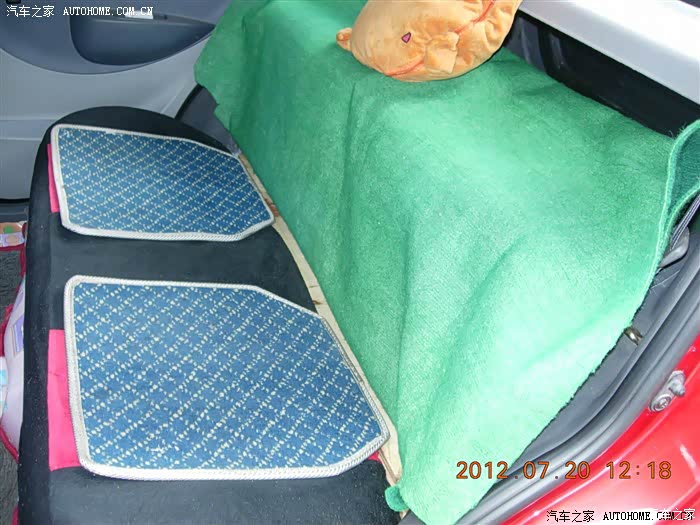

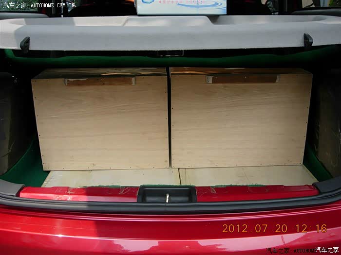

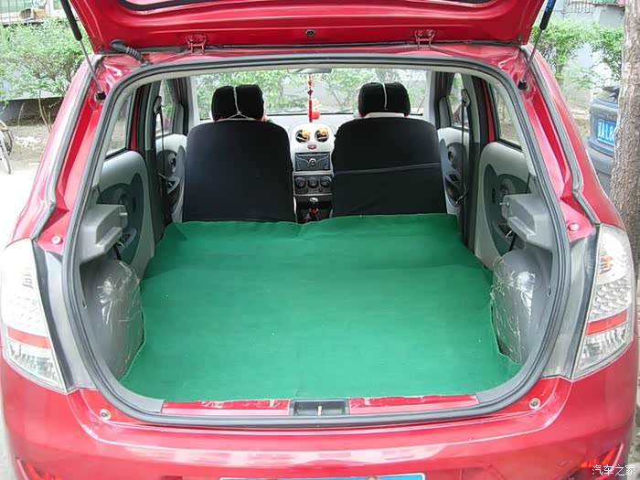

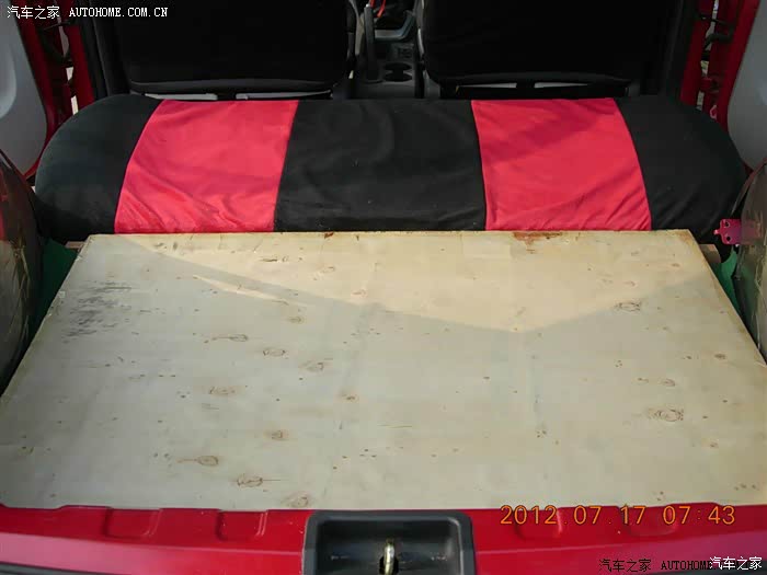

    根据我们两厢小车的情况,开始是这样改的:后座靠背拿下来,在后备箱上铺了一块木板,完活。这块板子是放对了,拆床搭床都不用动,一直都没动,到现在还坚守岗位,看样是打算从一而终了。

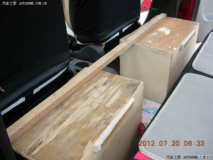

   前后座之间做两个木箱放进去。

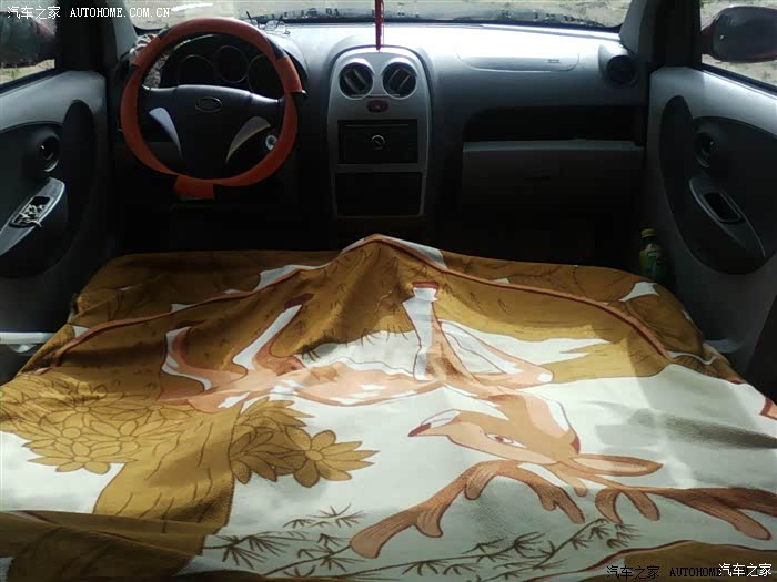

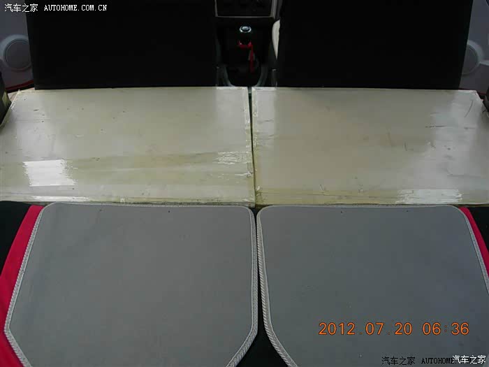

   木箱上放两块木板。
   铺上丙纶地毯,这床就成形了:长一米74,宽一米30,最窄处一米10。
  不需要时就把两个木箱和和两块木板放到后备箱位置上。
    当时也怕警察叔叔检查,后座就伪装成这样,其实,这种担心是多余的,到现在也没人过问。

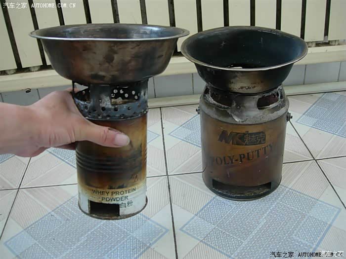

   经过几次试用觉得可以,我就和老伴开着床车逛北京去了。当然得带个炉子呀,这炉子也是几经试验和改造的,其实也就比“三石磊灶”强点。这是在家实验过程的炉子。

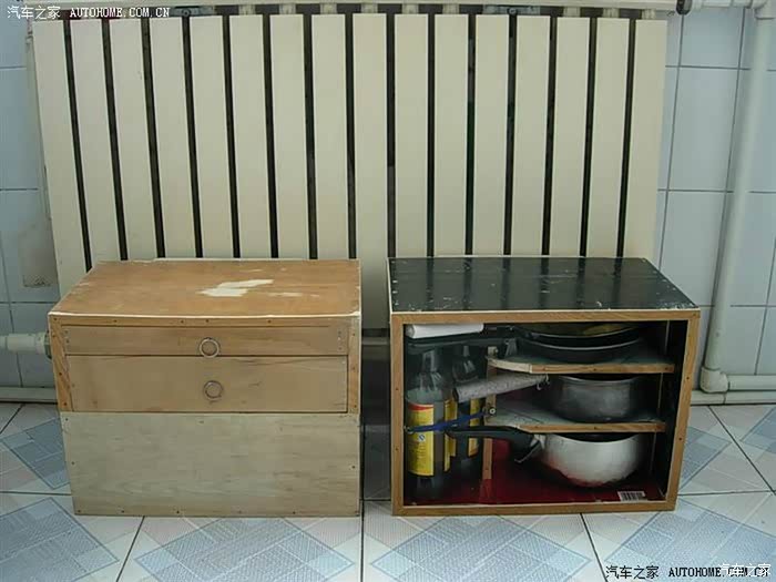

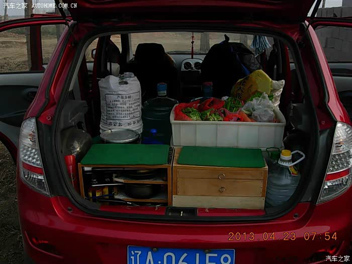

  把这两个木箱改一下,这样所有的锅和油盐酱醋的瓶子都有地方放了。
   所有东西装在车上的情况

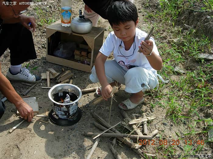

  又新做了两个柴气炉。

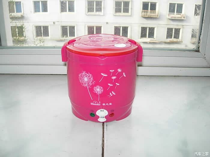

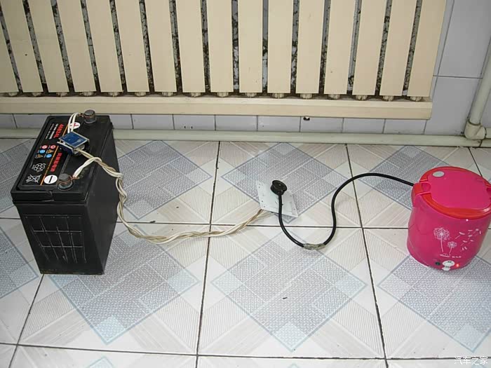

去港澳时设备没添人员没换,原班人马没增减。考虑到多数时间还是在路上,所以有点内部调整:12伏车载电饭锅上升为主力,一路上基本就是靠它来做饭了。
  这是接线示意图
