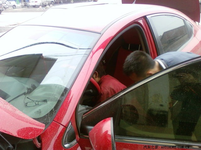

废话不说了 上图了·~~
找个哥哥可幽默了~~吓的我的心 扑突~扑突的·~~~~

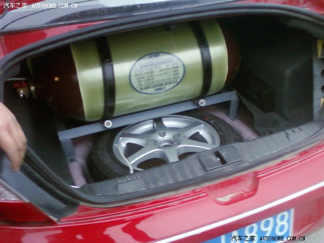

这是后面的情形·~70的罐~现在可以盛五十大洋的气·~还有割了个小东西·~才能拿出备胎来~尸体已经找不到了·~
