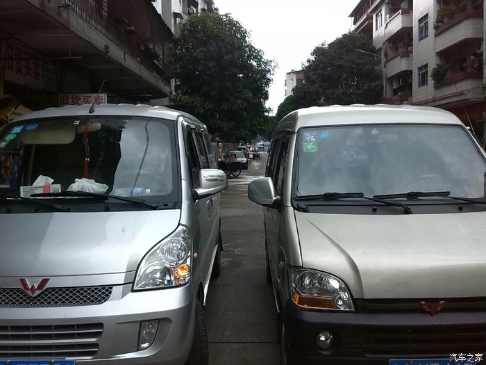

先来张合影,6376nf是我的

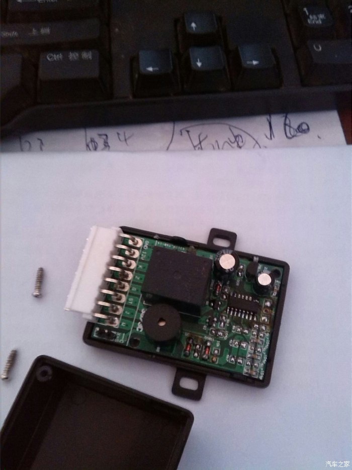

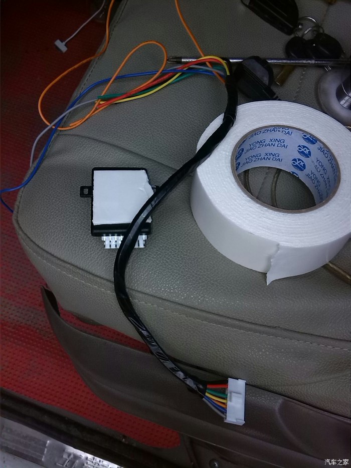

这个就是暗锁了,背后贴了双面胶方便安装,线也用黑色电工胶布包裹。暗锁功能是默认的,默认时间段为3秒后在10秒内开锁有效。当然,这个时间段可以改的,另外还有次数锁可选,看各人喜欢哪种自己DIY去。维修模式也已完美解决了,有了维修模式以后修车,年审或者洗车借车等等都方便拉,把维修横式打开把暗锁关闭,这时的车就没锁了,谁都能开。车回来后关闭维修模式激活暗锁,除了自己谁也开动不了

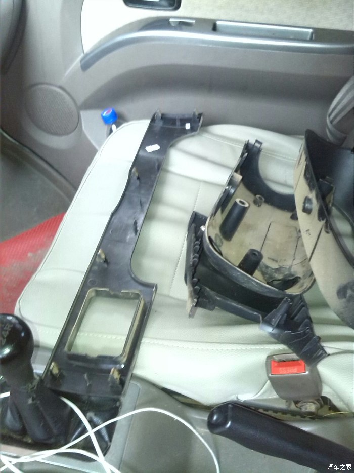

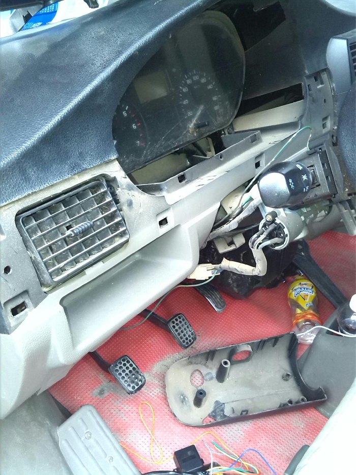

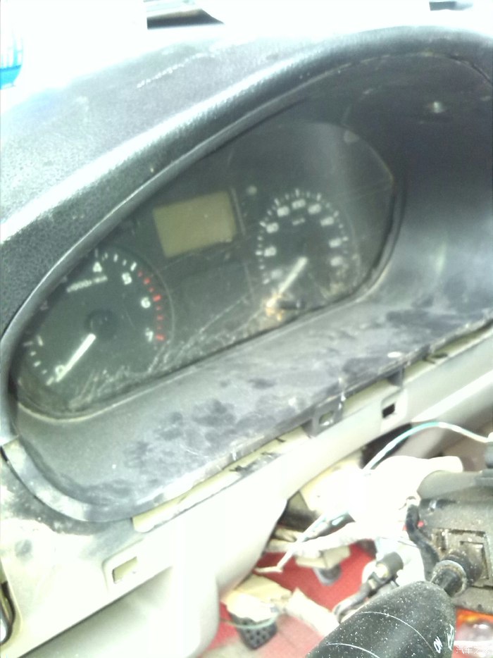

把仪表下面的盖翘开
拆开是这样
把组合开关的上下盖也拆了
插座插好线

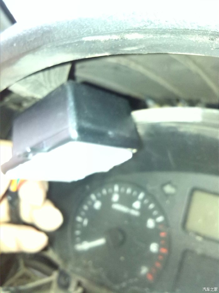

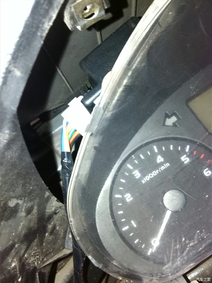

暗锁用双面泡沫胶贴在仪表内部上方

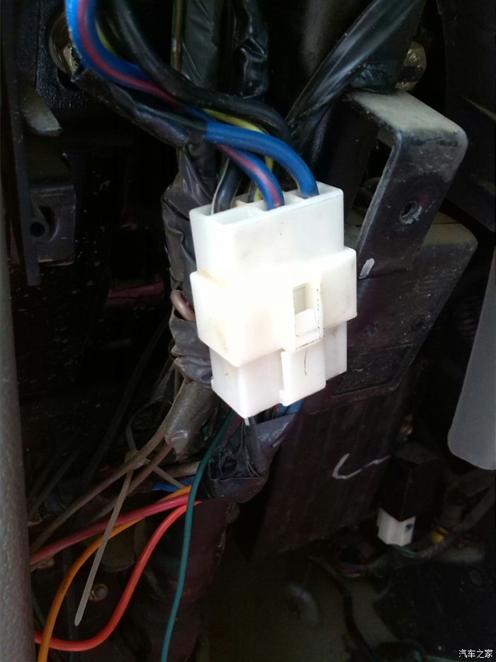

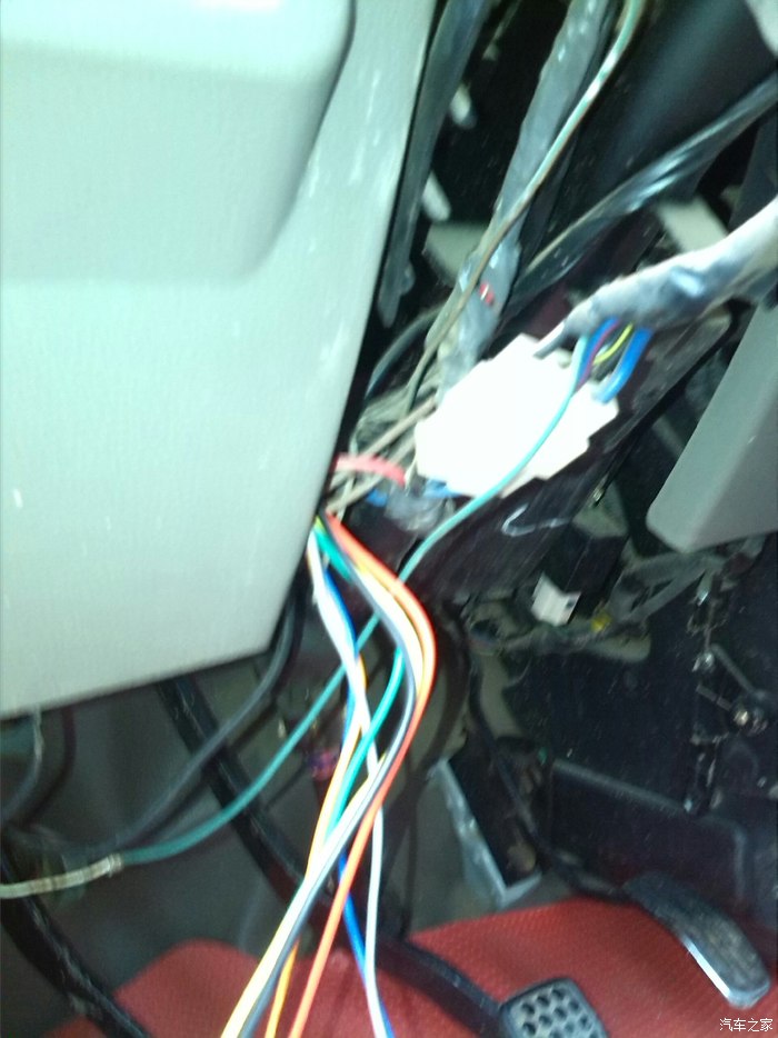

线穿出来在这里,原车装有防盗中控,全世界都知道。

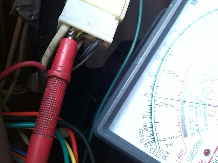

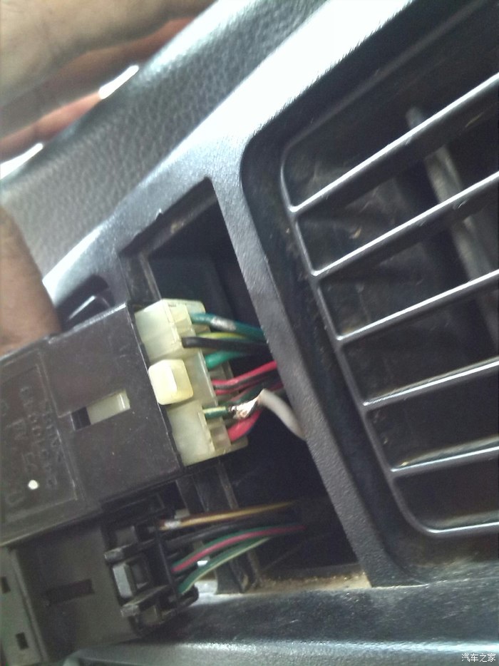

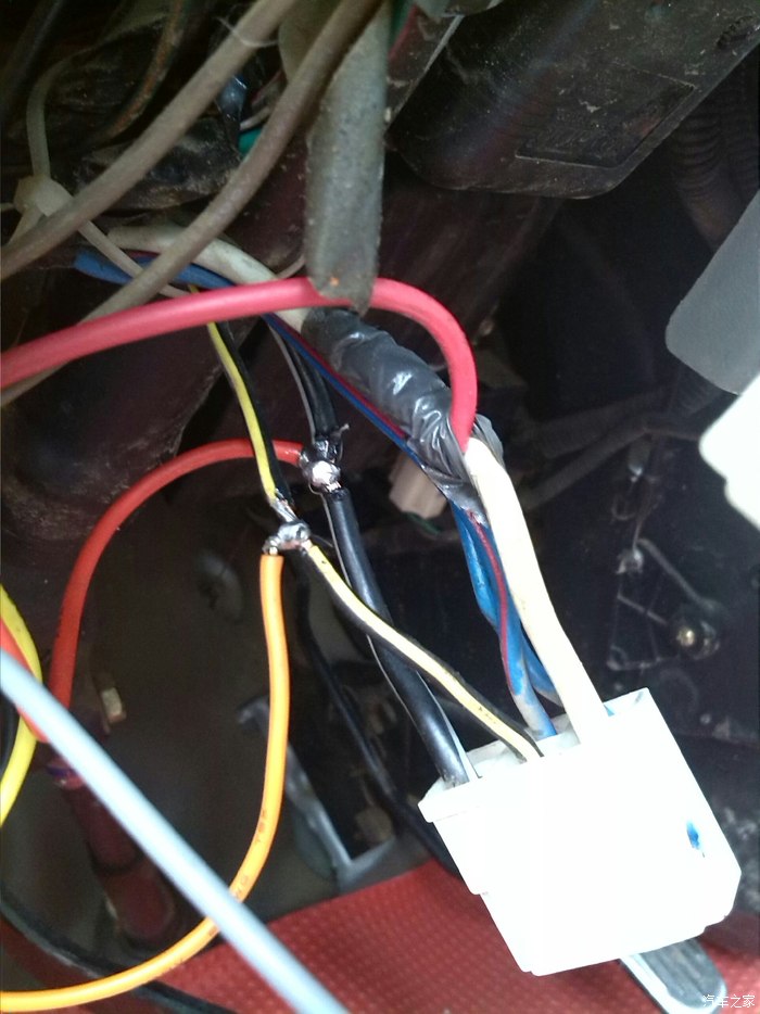

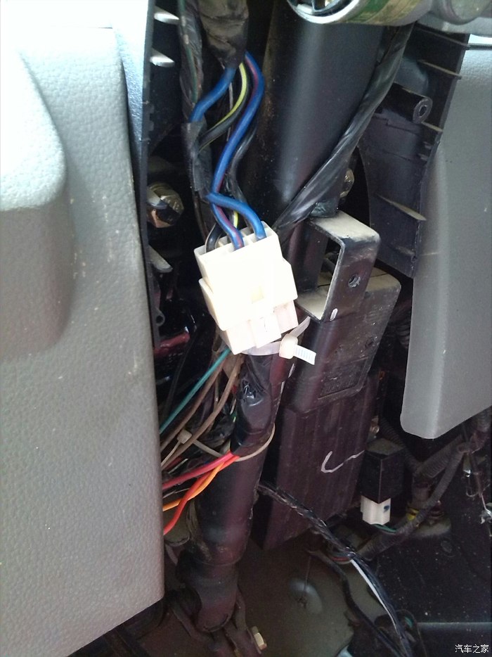

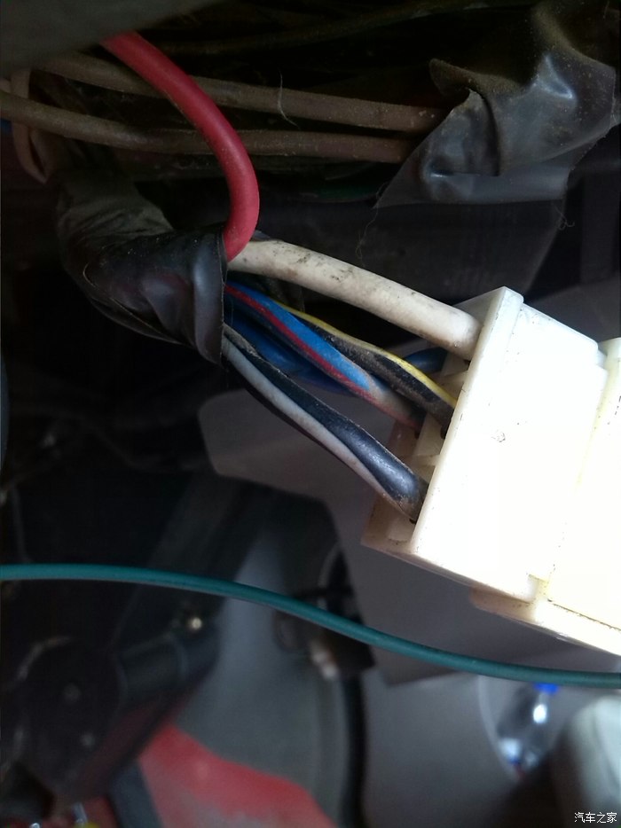

用表测量电门锁插座,粗白色线是电池12伏来电,黑白粗线是电门锁ON档12伏出线,中间黑黄是点火线。暗锁ST点火检测就接这根线上。
接好焊接更稳
用电工胶布包好绝缘
用扎带扎一下
暗锁的地线是黑色线,打铁一定要接稳,我就近接的是固定方向盘的那4个10厘锣丝

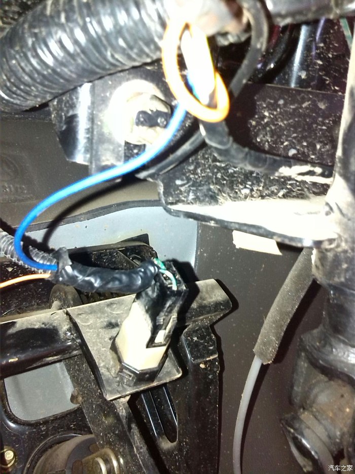

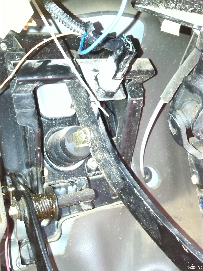

解锁开关我选脚刹开关,橙色线是原车中控线,蓝色线才是暗锁的开锁线

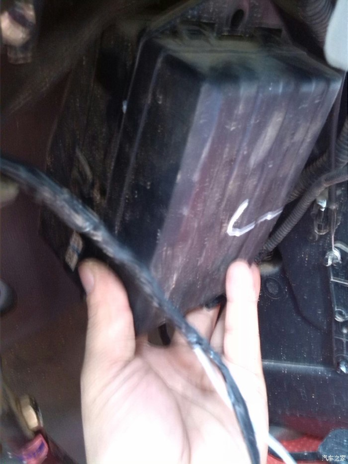

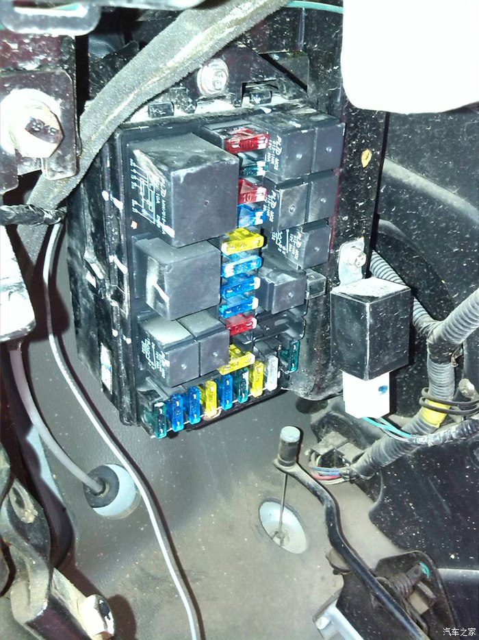

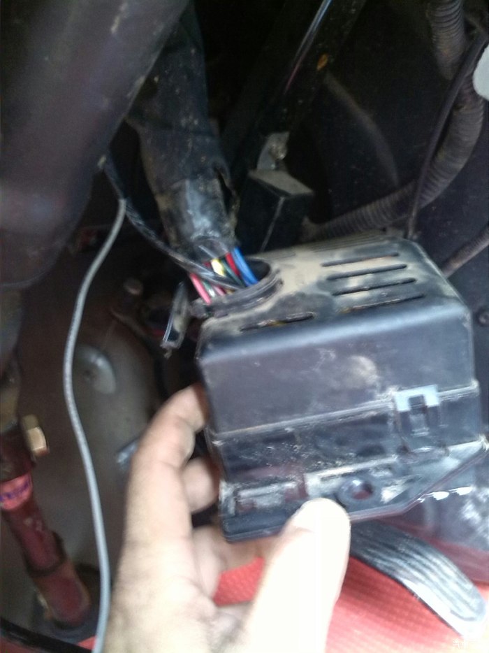

这个是保险丝盒子,拆
2个锣丝就能拆开
在盒差盖内贴有功能图,找到油路继电器
图中红圈

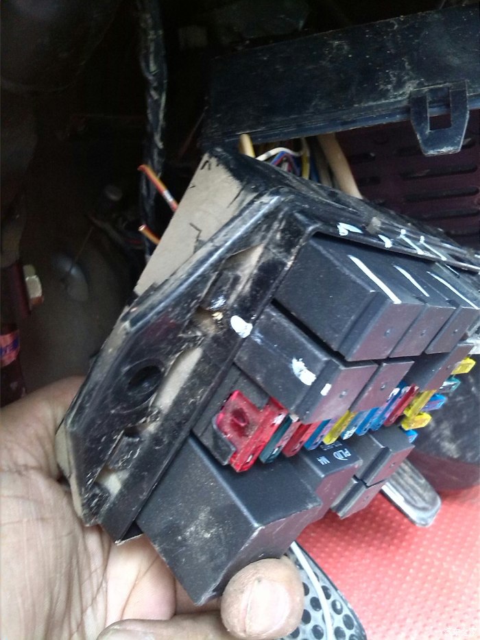

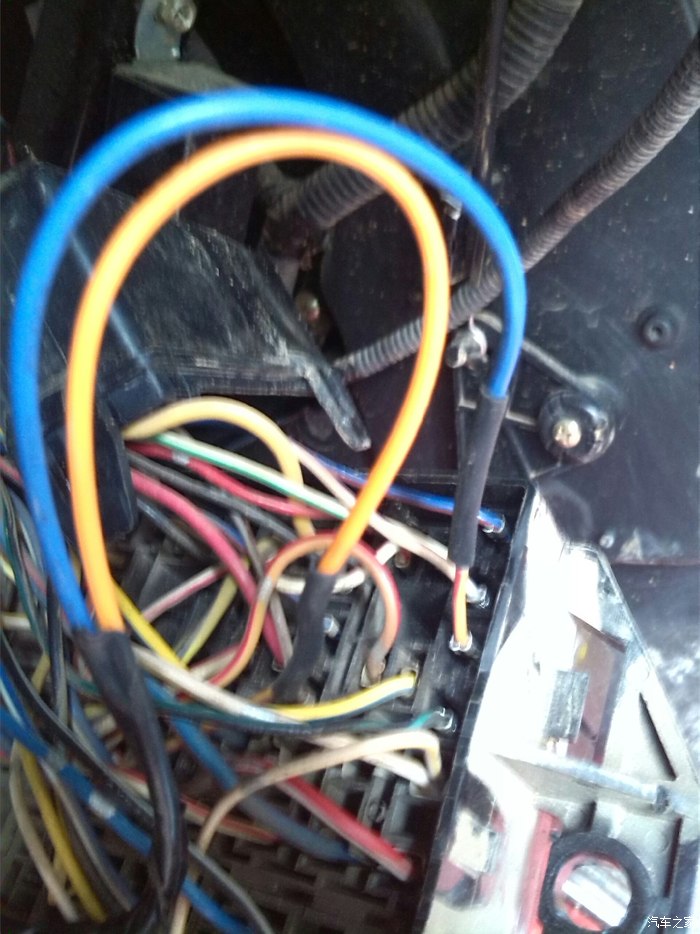

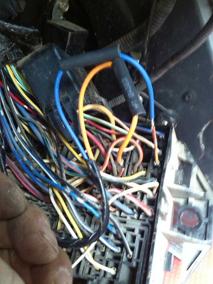

把油路继电器线圈剪断,线是棕银红三色的,随便剪不分哪条,反正是剪断后暗锁串在原来的继电器线路上,这是正面

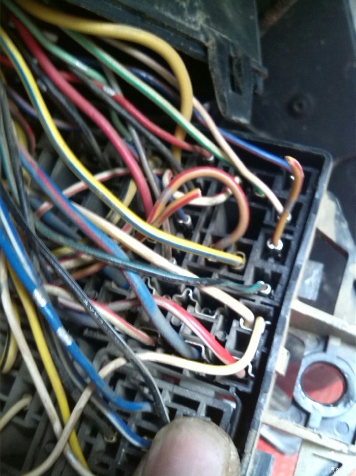

继电器反面
焊接用热缩套管绝缘
用打火机烧一下收缩

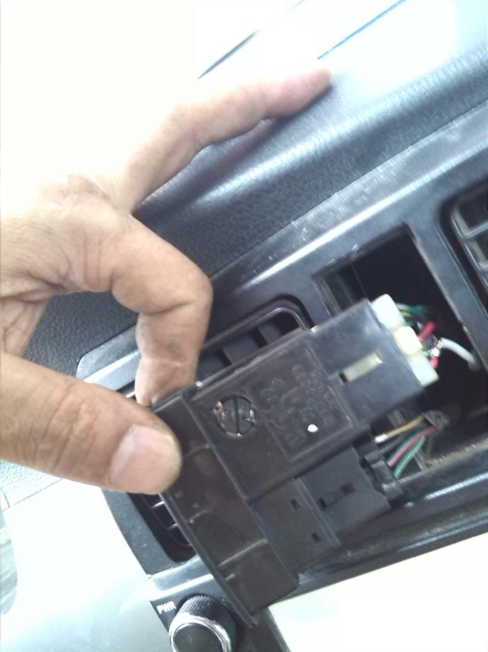

这是荣光的双闪开关,维修开关接到小灯上了
近看,接完这最后一根线塞进开关收工哈哈
暗锁内部
这个是保险丝盒子,拆
2个锣丝就能拆开
继电器反面
