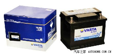

09年底的小三,12年下半年发现有漏液,但不严重,测了熄火状态下的电压倒也一直维持在12.2V左右。于是没再管它。没想到进了今年1月后漏液现象突然加剧,漏得有点惨不忍睹,电瓶顶部的接线盒都被腐蚀了。唉,看来该下决心换电瓶了!
本想换德尔福的,但现在德尔福已经不做电瓶了,该项业务卖给了江森自控,江森的电瓶启用了新品牌叫“瓦尔塔”。于是找到上海的瓦尔塔总代,上门去换了。A3适合的型号是L2-400,60AH,最大输出580A(A3装车电瓶是480A的)。就是下面图片所示。
原车拆下的电瓶没有品牌标签,我猜大概是风帆的。
希望这个电瓶能用久一点!
