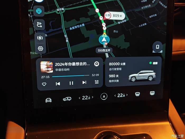

算算时间,提车不到三年,已经达到8万多公里的行驶里程了,我这应该属于这个电动汽车的重度用户了吧!一直都说8万公里大保养临可是要花不少钱,所以到此花费多少呢?一起来看看吧

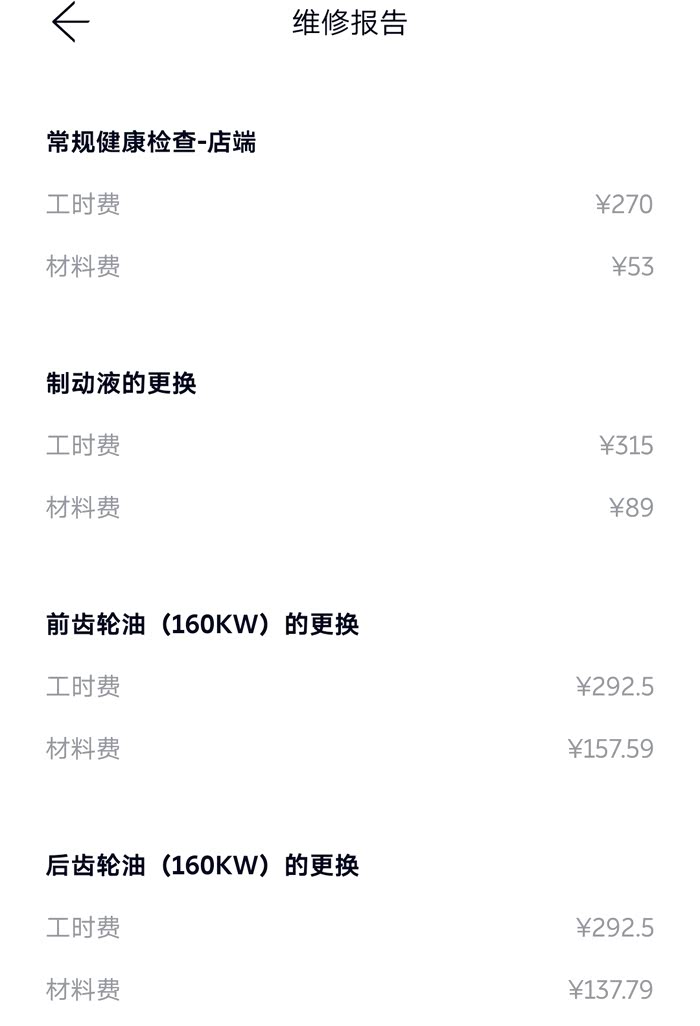

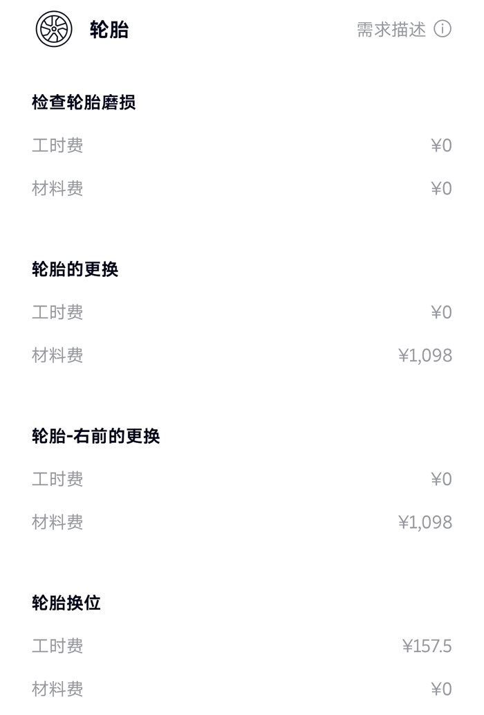

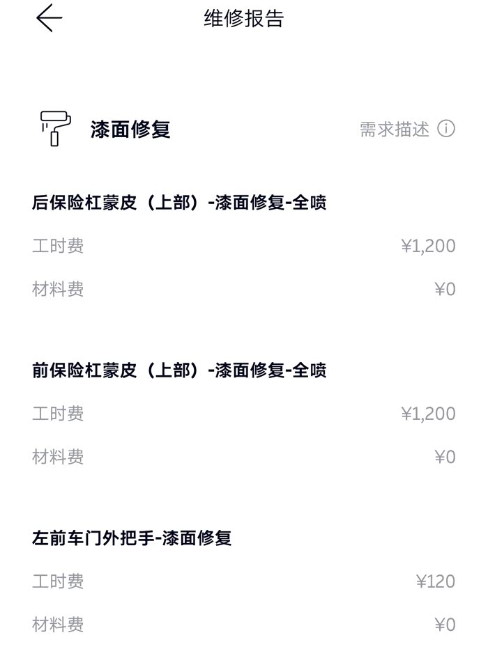

先直接说总数吧,账单总计8281.88块,其中服务无忧权益抵扣了6085块,自己支付了2196(换了两台新胎的钱)

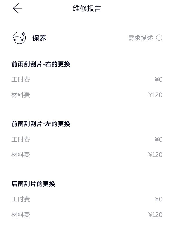

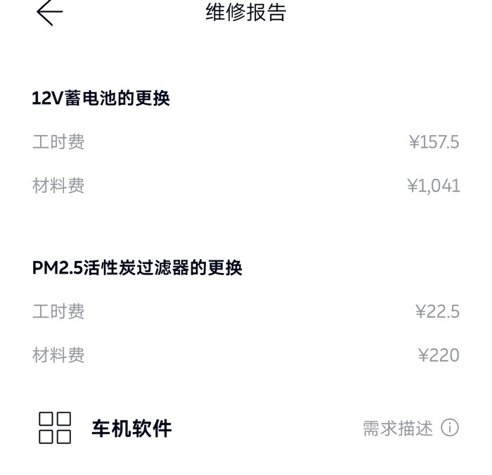

所以确实这大保养还挺贵呀,这权益抵扣的6000多,项目包含了前后雨刮更换,制动液更换 前齿轮油,后齿轮油更换,12V蓄电池更换,空调过滤器更换 ,还有两个重头戏 两个漆面的修复

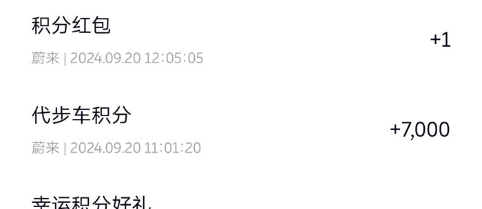

我发现这工时费竟然和材料费相当了,哈哈,人工费果然是不那么便宜呀!这么算下来,服务无忧当时购买的价格是5000,这一次保养就抵扣了6000多,你别说这果然划算呀!并且还有代步车积分返还
