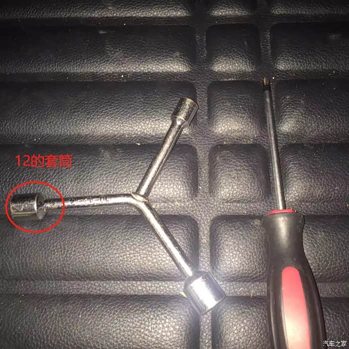

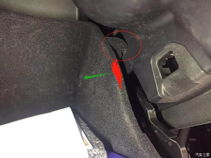

准备工具,12的套筒、十字螺丝刀

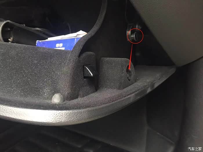

打开副驾手套箱,右侧红圈内挂耳往上顶一下,然后往左推出来。
拿掉手套箱先要把右上角这个卡子用点力往绿色箭头方向拆下来。

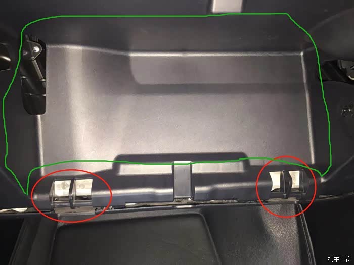

手套箱下面是快接插销,一手托底,一手往自己怀里拽,手套箱拿下就是这样子。绿色部分就是内衬,里面有层隔音棉。

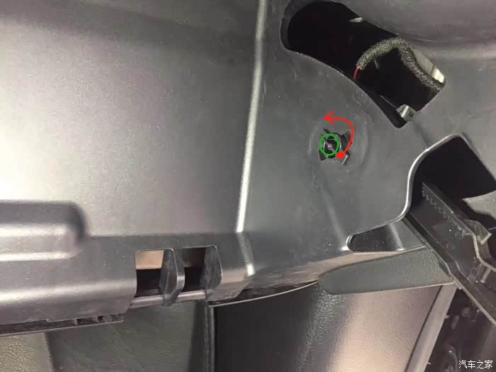

内衬右侧,这个是手套箱的缓冲拉杆,旋转至缺口,绿色部门向右顶进去。此时缓冲拉杆和内衬脱落,缓冲拉杆放在里面不拆。

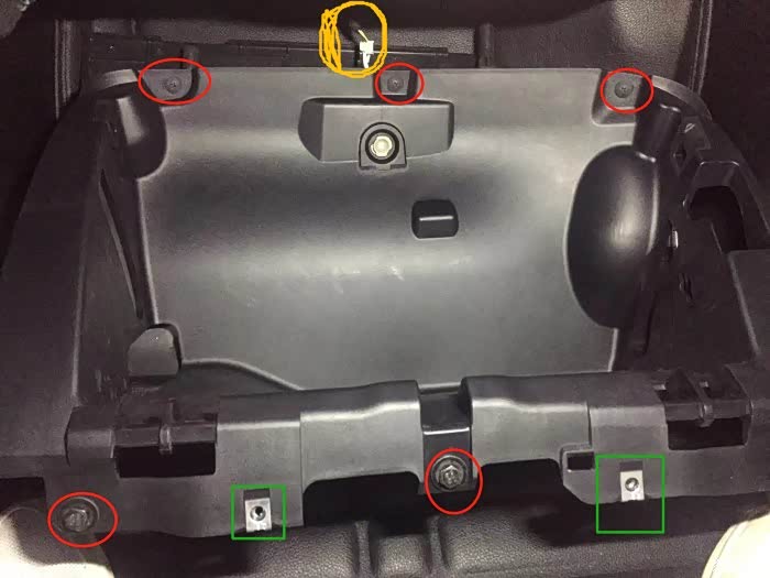

拆内衬,先拆下绿色孔位螺丝,下面的隔板拿掉(注意有地板照明灯连接线,不要硬拉)。然后拆下红色孔位螺丝,注意黄色圈起来的部位是手套箱照明灯线。下一步拿下内衬时,不能猛拉,控制力度扣住绿色螺丝孔位往地板下方拉。有视频,分帖子发。

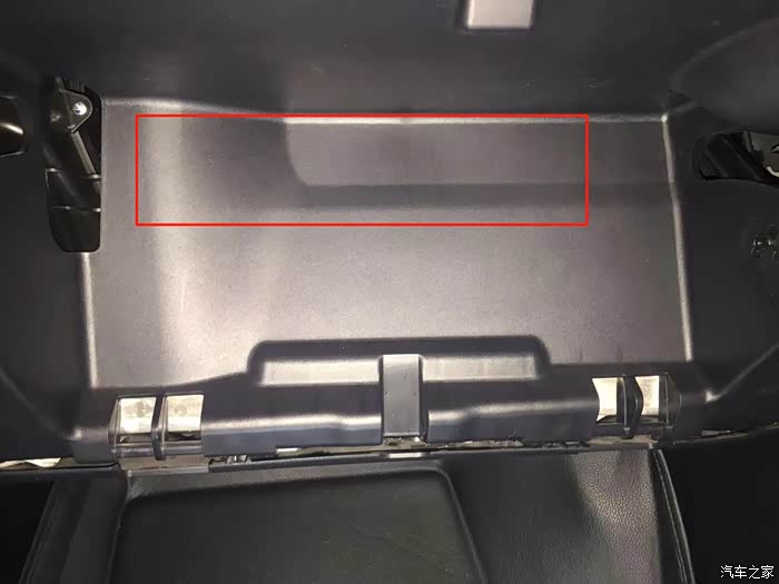

最后一点建议,有合适工具的,可以把手套箱内衬拆下来,对照空调格的位置,把内衬这里割开,下次打开手套箱就可以直接更换空调格了。
