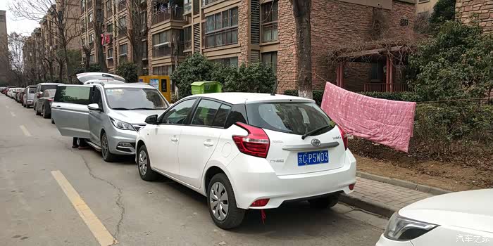

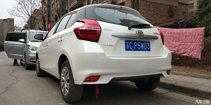

车牌照是随机的,50选一,本来有个878的号,但是这个P5W03我感觉更好,更有意义,第一辆车子是老婆的生日,这个车子是儿子的生日,姓王,有个W字母,然后儿子生日是5.3号,意义蛮好的,谢谢大家

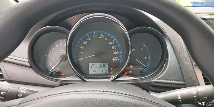

这是跑了500公里高速,其余的是市区,第一箱油还没有用完,提车8公里,加油292块,6.7一升

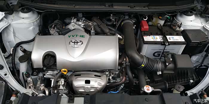

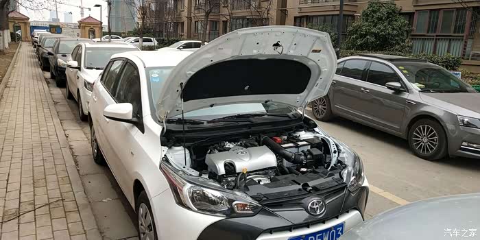

张大嘴巴,这小车还有隔音棉呢,真是想不到哈

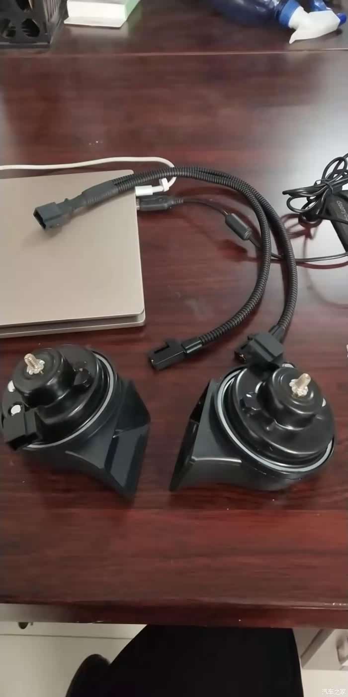

这个照片的意思是,我改了高低音蜗牛喇叭,之前的喇叭都不好意思按,现在走到哪里最喜欢的就是按喇叭,底气十足啊,当然了不扰民的前提下,没事肯定不会瞎按的

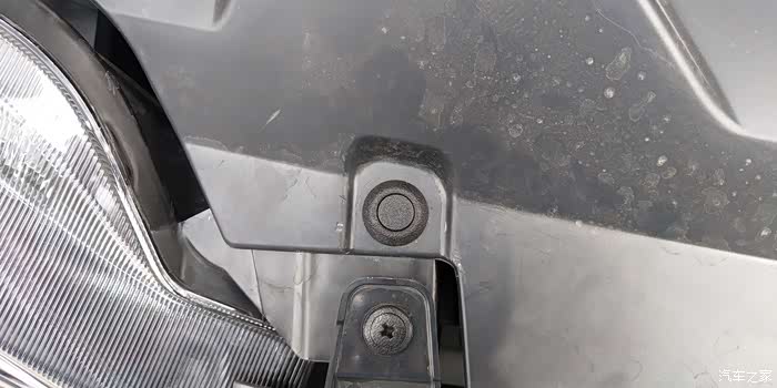

装喇叭就要拆掉这个盖板,我废了好大劲,才知道窍门,这个塑料卡扣中间的圆圈要按下去,然后就很容易取下来,非常简单,我之前不会弄,还特意开到修车朋友那边问的

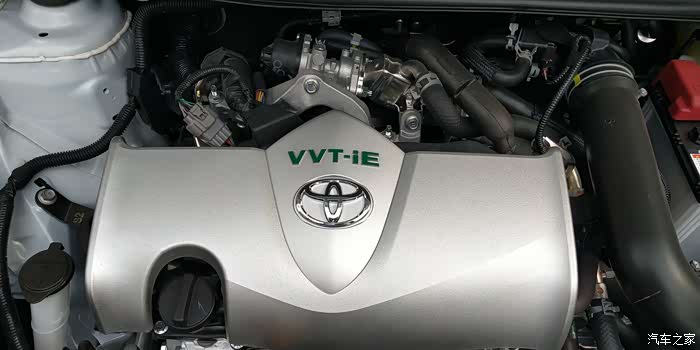

那那那,国6的跟国5的区别这里能看到,我的出厂日期是19年2.2号,真新,新的看着就是舒服,搞得现在对他比对我的凯美瑞要好多了,凯美瑞给我感觉就是能开走就行,这小车 我可爱护了

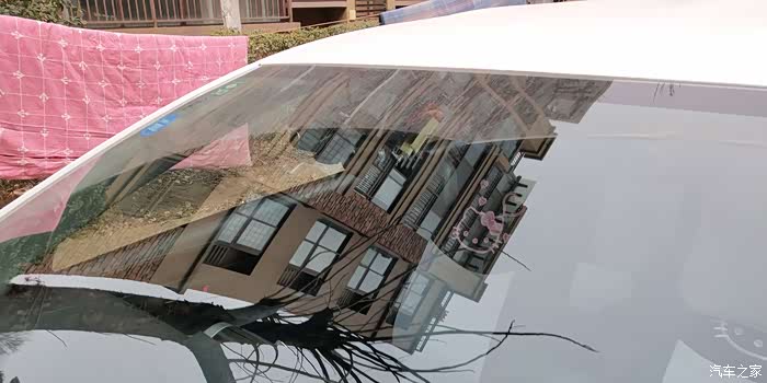

目前还是裸奔,没有贴膜,过段时间再去贴膜,装雷达

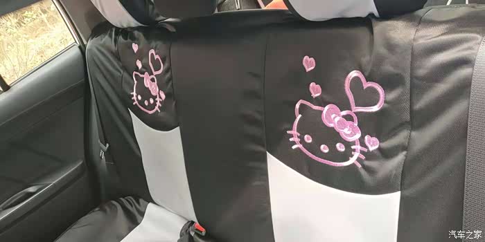

女同志吗,你们懂得
话说昨晚上装这个座套好家伙,可把我累的够呛,座套没有留安全带卡扣位置,只能从座椅的夹缝中拉出来,反正有点别扭,

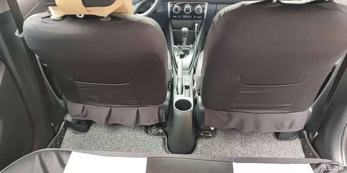

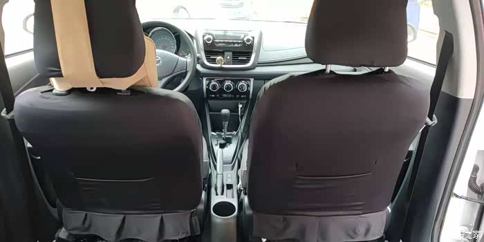

这是中午刚到的威驰中央通道低配的,改了后,明天扶手才到,改好后,后面的杯座就没了,后排非常敞亮舒服,为儿子考虑好

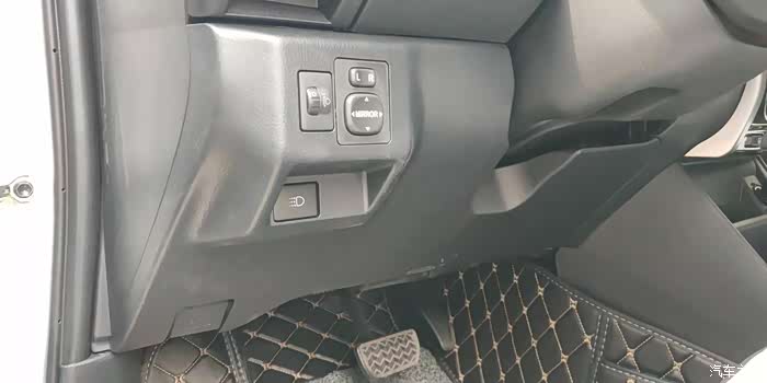

这里的意思是日间行车灯的开关,并且车子要点火同时还要挂D挡,日间灯才会亮,害的我把说明书都看了一遍

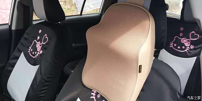

凯美瑞的头枕,有2个,拿一个过来,还不错,挺舒服的

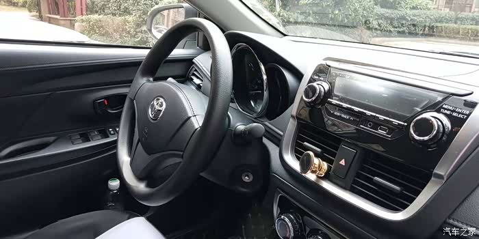

凯美瑞里的手机支架,好用,回头给媳妇买一个

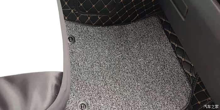

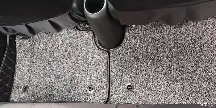

脚垫价格不贵,非常满意的,凯美瑞也是这种四圈的,看起来比较整洁干净,好清洗
看看,看看,这个是我非常满意的,后排杯座滚蛋,纯平地板,真舒服,跟凯美瑞一样的,这是我开车调整好距离后的后排空间,给我感觉,不比凯美瑞小多少,反正够用了就是了

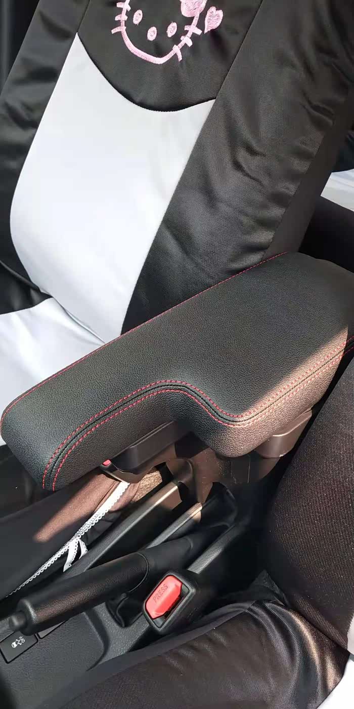

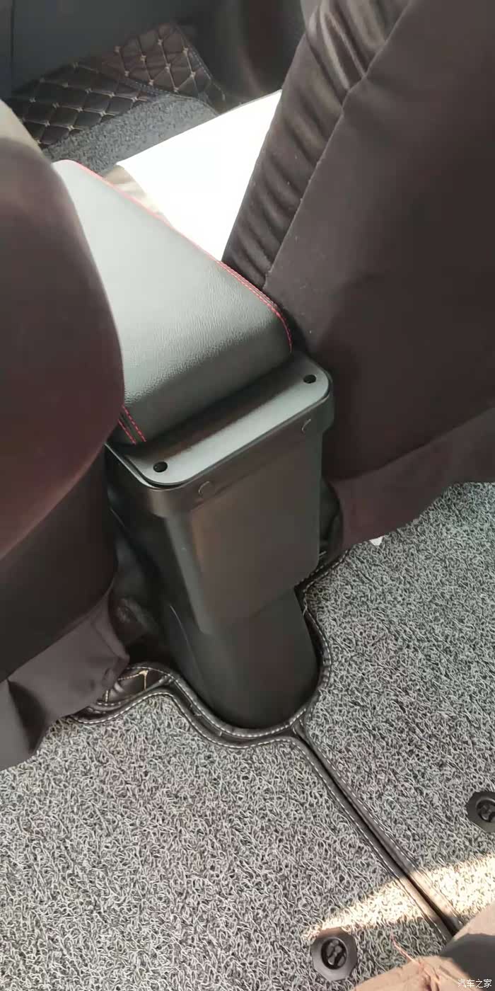

扶手箱到了,装上去,很好,完美,舒服,那个碍眼的杯座终于下岗了

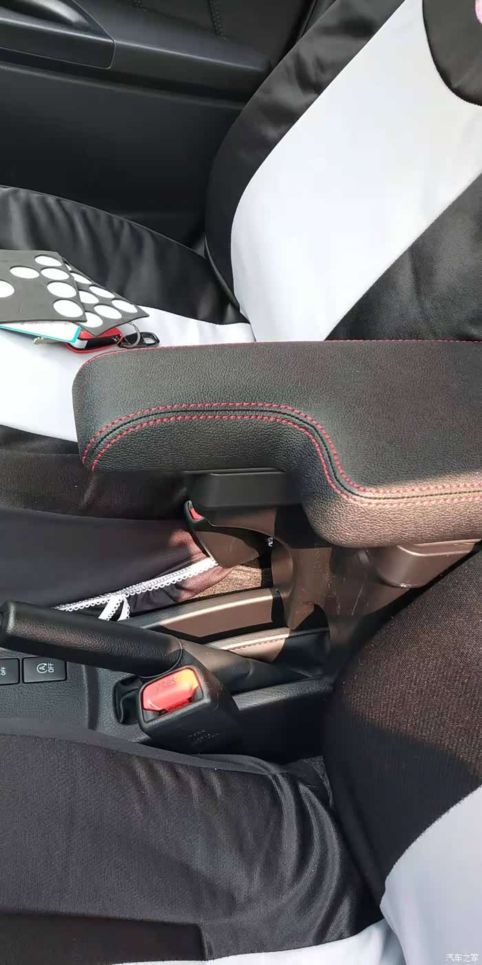

这是伸长的状态,没有响动,也很稳,跟我凯美瑞扶手有的一比,高度也非常适合

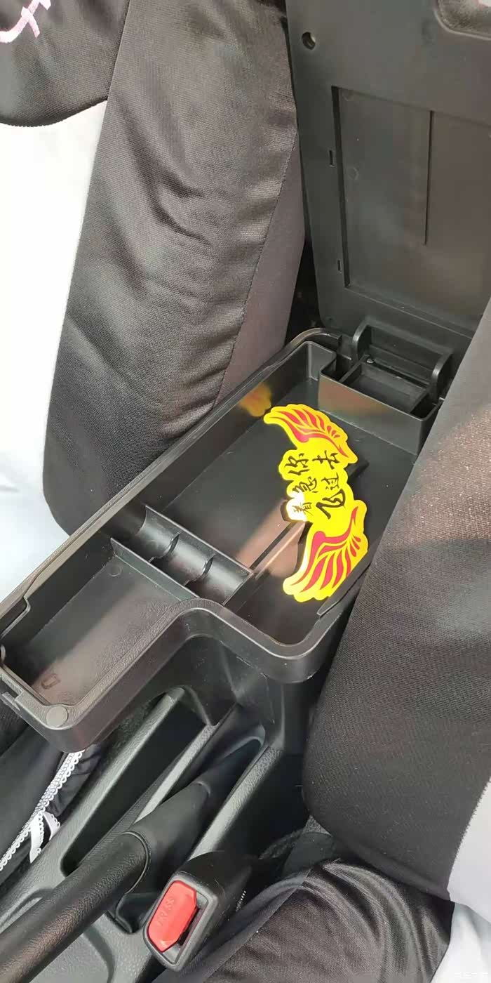

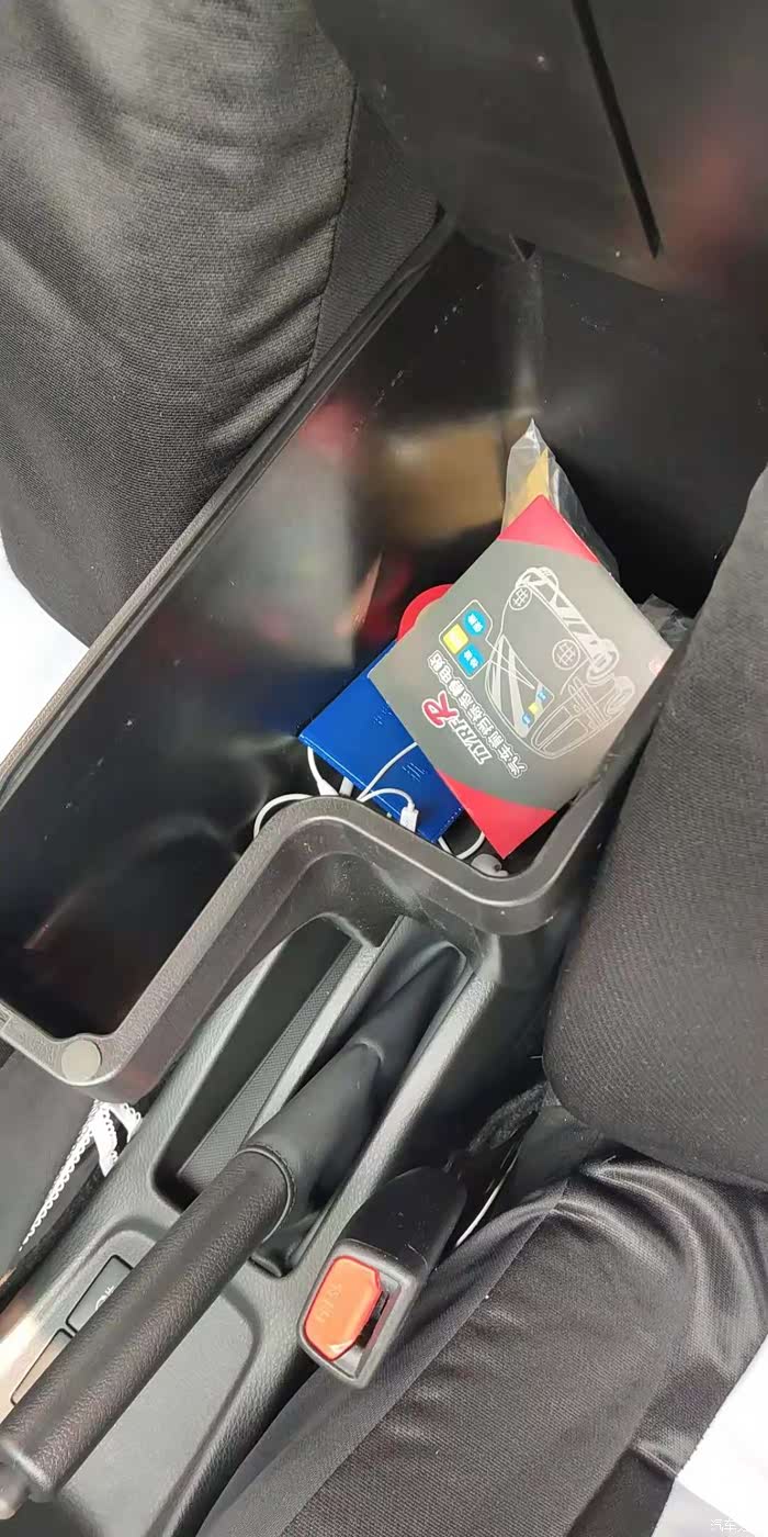

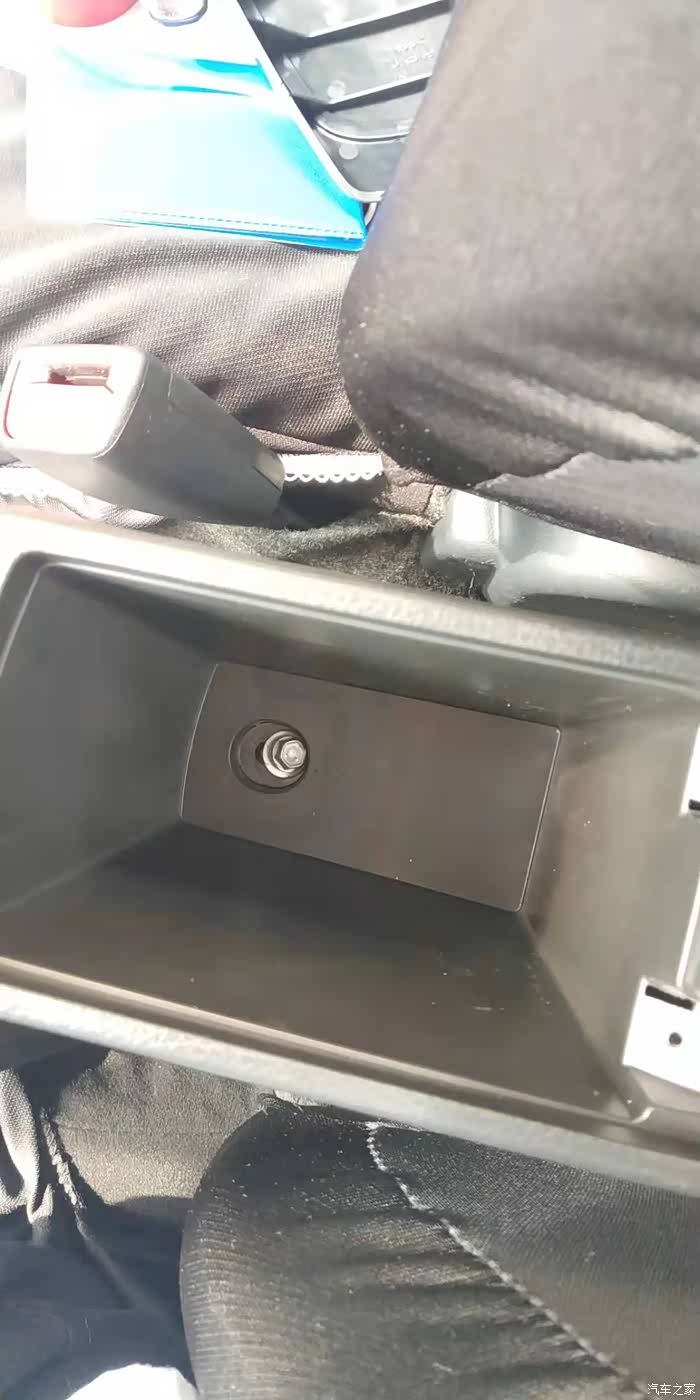

双层储物,这是底层最大的
这是上层,车里的小别墅两层的,不错吧
伸长状态有点妨碍拉手刹,但是也能拉,就是有点别扭,正常状态的话拉手刹没问题。破费可特。完美

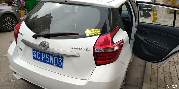

全车就这一张贴图,是买脚垫送的好像是,忘了
本来贴下面的,怕以后有色差,然后贴左边玻璃,发现雨刮器挂到,然后撕下来贴右边

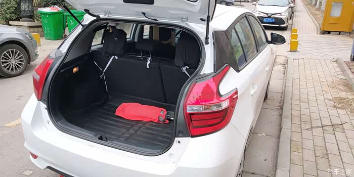

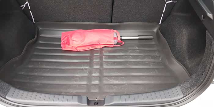

为了这个照片把里面东西都丢地上了,不然太乱了,后备箱垫子和拖把4S送的,虽然不好,凑合用吧

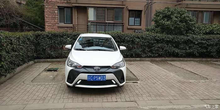

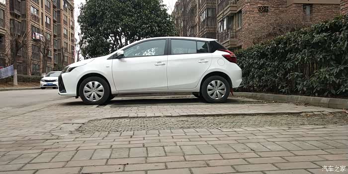

只可远观不可亵玩焉

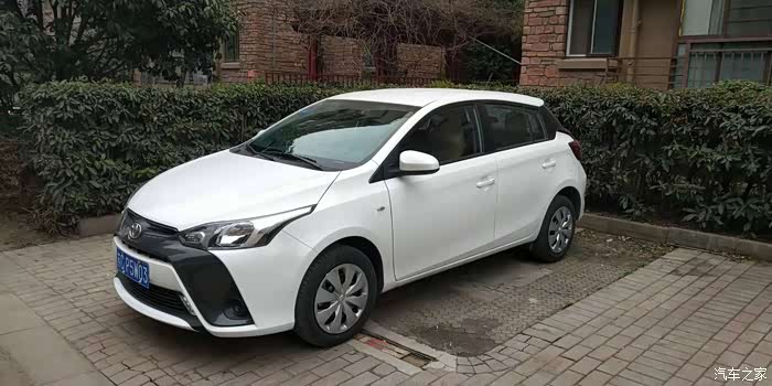

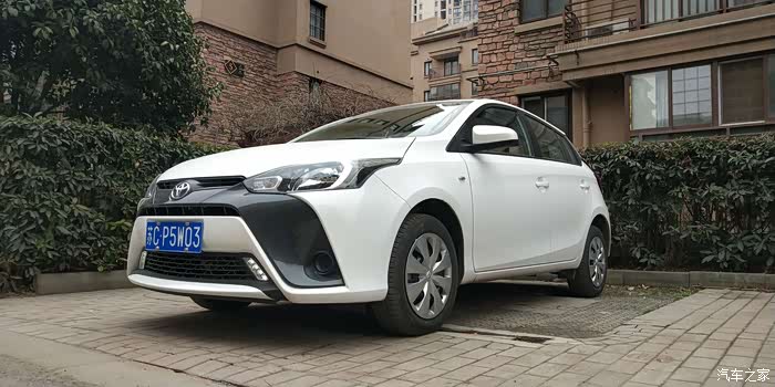

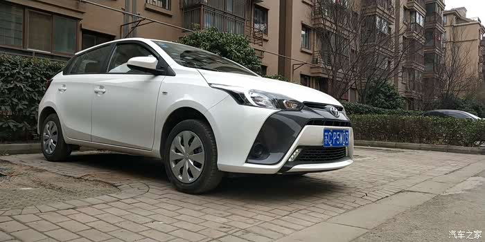

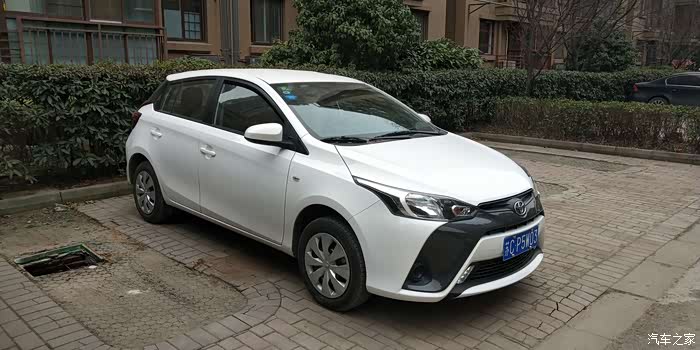

安静的美男子,旁边有个坑,别人的车位,为就是随便拍拍照,为了给你们看日间灯,我都没有熄火,拍完照片赶紧开走
咋地,偷看我下吧干嘛,想锁我喉啊
这大胡子 喜欢的人自然喜欢,不喜欢的人,恶心的不得了,反正我和老婆都喜欢,我姐也喜欢,感觉特别有个性吧
再来一张细节

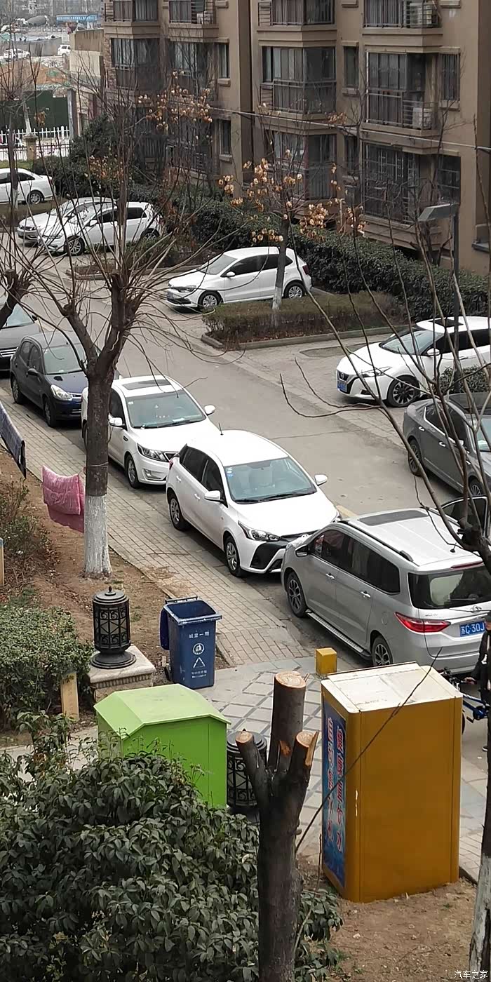

小区环境还是不错的,只是这里看着一般般,好的环境,车子开不过去,
主要看车,跑题了跟环境有啥关系
主要看车,跑题了跟环境有啥关系

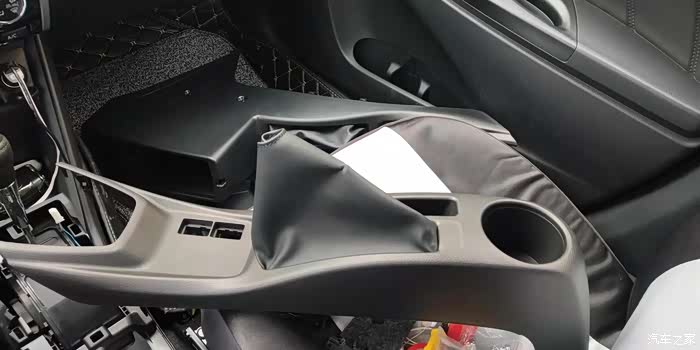

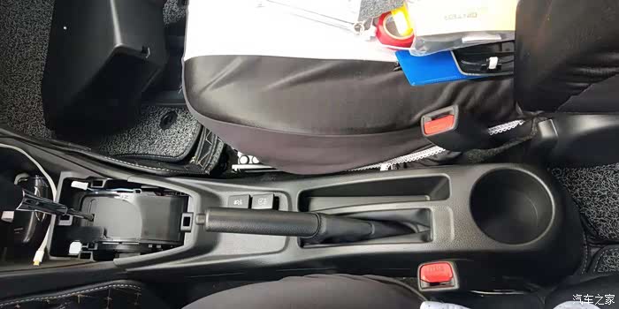

刚装好的通道,还是热乎的,在汽修店借的10个的小扳手
淘宝买的,改改改

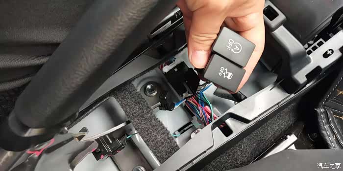

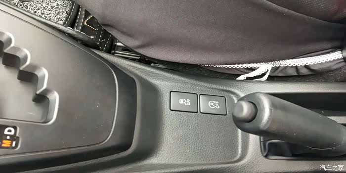

这两个按钮 手从侧面伸进去,把这俩取下来,卡扣和插销

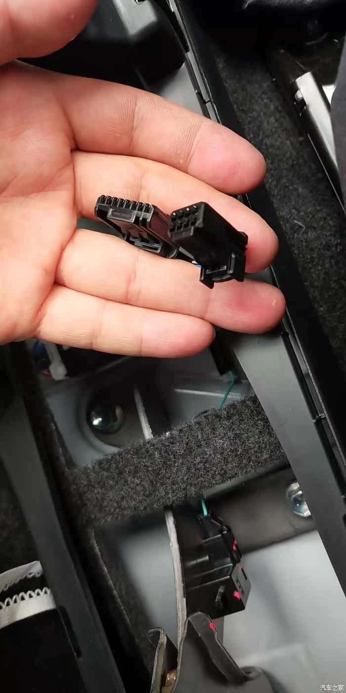

插销

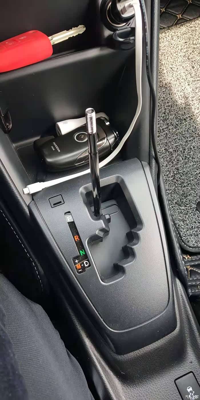

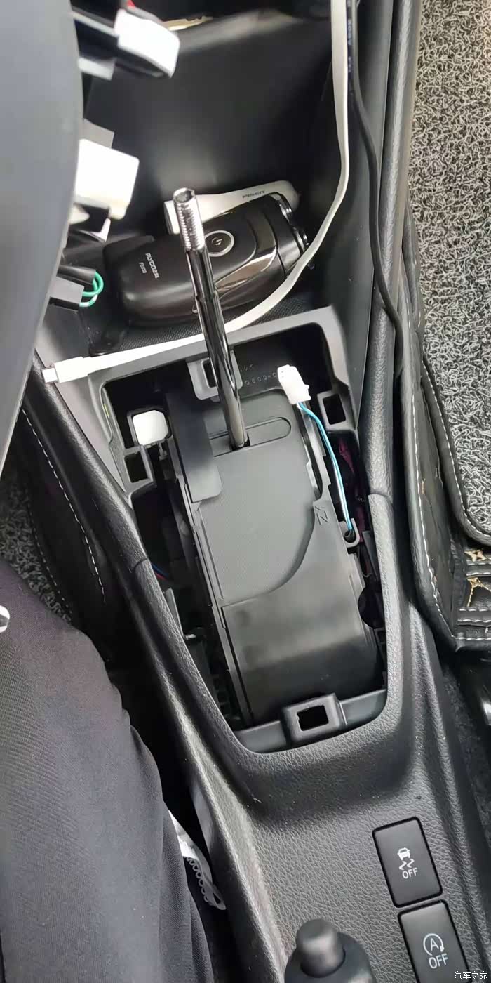

这是档杆,回头弄个好看的档杆换上
要先拆这个盖板
最费事的是这个螺丝,10个的,主要是我没有工具,跑路边汽修借了,最终搞下来
原车就一个喇叭,又小,又轻又薄,这俩给力哦,高低音,有个活动扳手就可以自己安装了,原车是一个喇叭,买喇叭的时候要记住要一根二合一的那个线

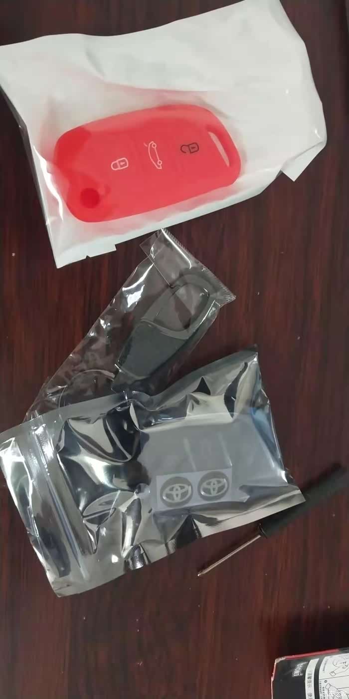

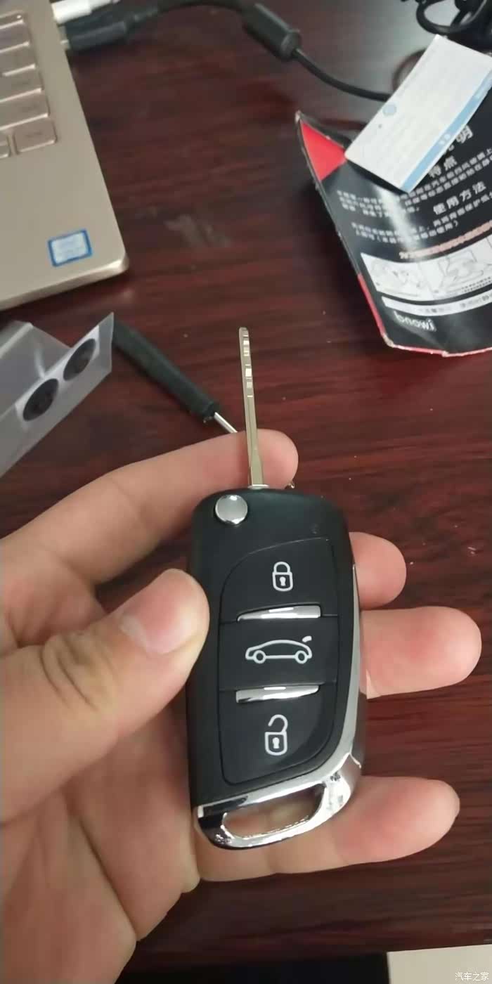

改的车钥匙,原车钥匙有个吊牌五位数数字,给淘宝卖家就可以了,收到后按照要求步骤匹配下,但是不能开后备箱,因为原车钥匙也不能,所以后备箱还得是手动
套子依然是红色的,跟我的凯美瑞颜色一样的,就是***气的

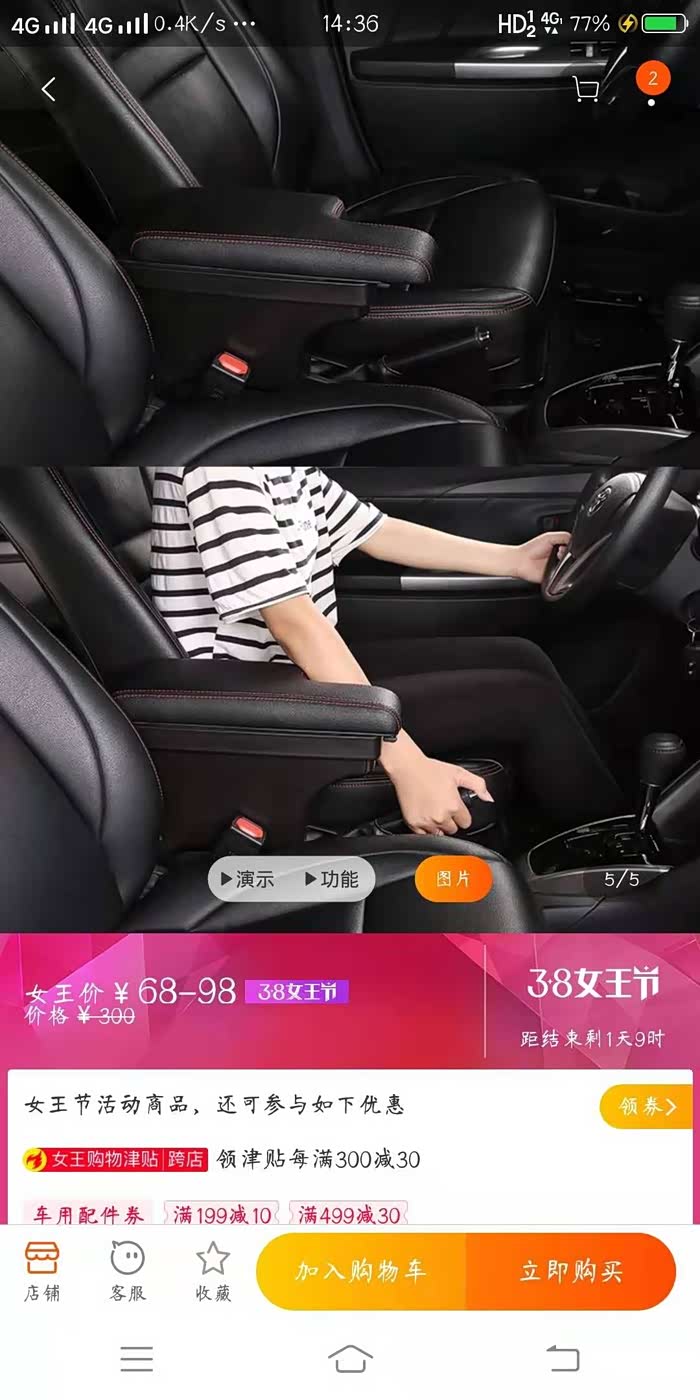

该的扶手就是这个,但是还没有收到,就先放个图片吧,不知道会不会被认为是打广告哦

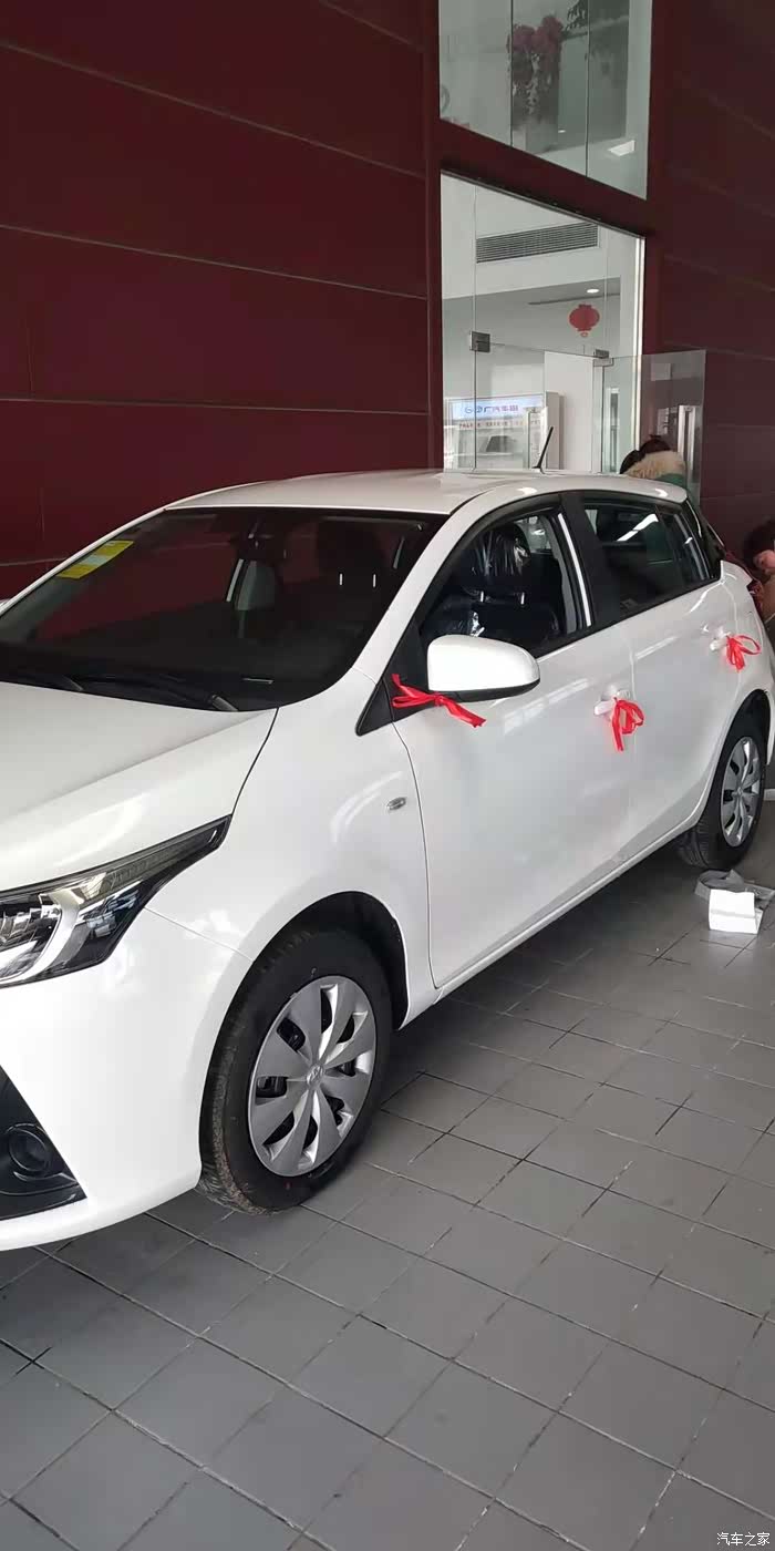

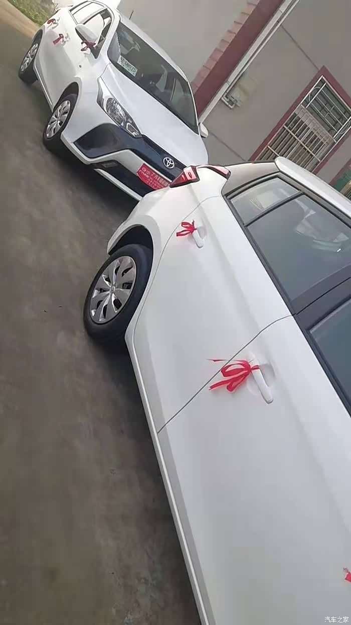

提车两辆,老婆的和姐姐的,很满意,提车上好临牌,刚开回来停好,儿子就迫不急得的跑进去,哈哈
