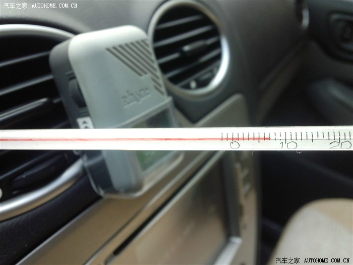

        这不换不知道,换完后效果果然是提升了,一路上开回去,都感觉眼镜框凉冰冰的挂在脸上,回家后立马把温度计拿来试温度,拿了最普通的温度计(我觉得电子的温度计不准)放在风口测试温度,上图给大家看看结果吧!

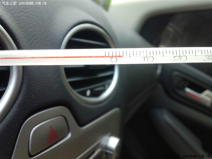

风挡2档,发动机怠速,温度计急速下降至7度,此时,我又加了点小油门,慢慢的,慢慢的,温度继续下降,如下图
最终,温度到了3度,不往下降了!我觉得这个效果还是比较满意的!这俩天开空调,感觉风口出的风确实比以前凉了些
