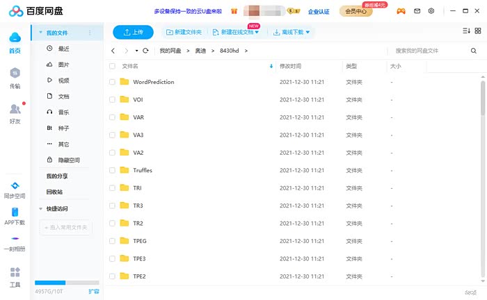

第一步、百度网盘下载资源
百度网盘的

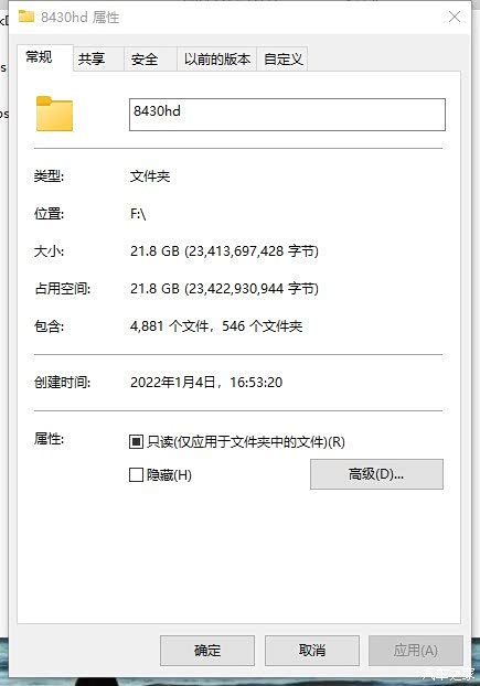

第二步、检查文件个数与大小是否一样的
有点大 自备U盘或者SD卡
压缩包21.8G

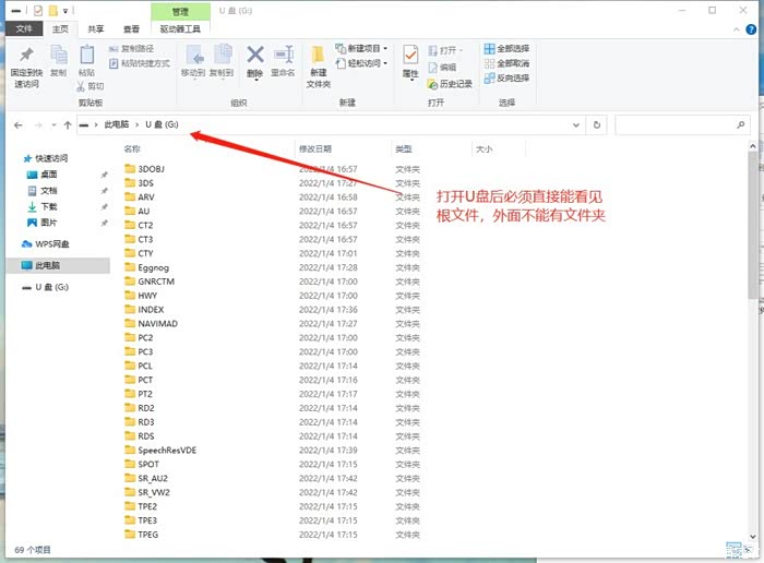

第三步、将文件夹内的”“根文件”“直接复制到U盘/SD卡中(最最关键一步!!)否则安装时主机识别不了内容。

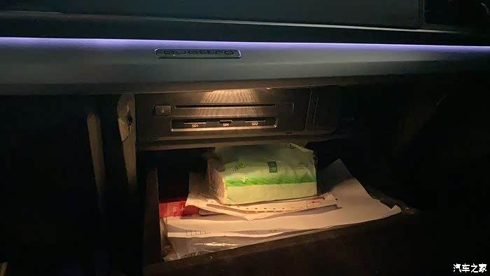

第四步、安装数据包 (U盘插扶手箱里,SD卡插副驾驶储物箱里)
将U盘/SD卡插入主机,安装时间45分钟左右,我中途断电离开,通电重启仍可继续更新,U盘/SD卡别拔。

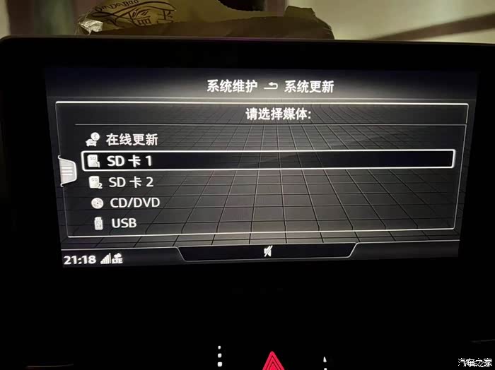

第五步、看图安装流程,即可

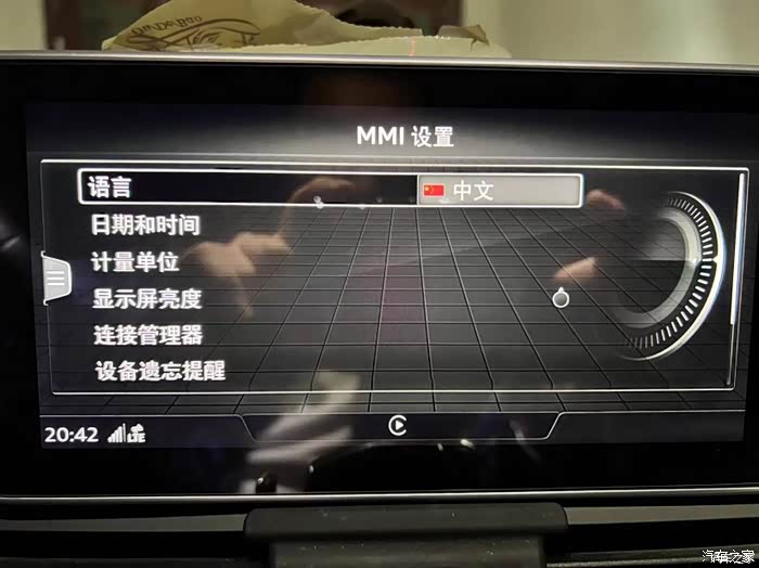

选SD卡或者USB

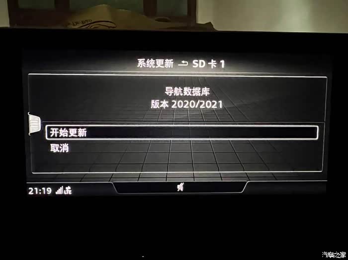

直接更新

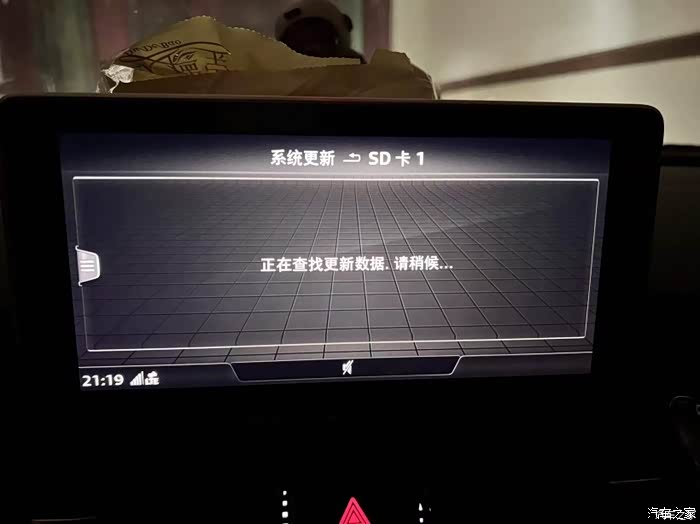

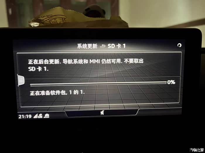

资源读取到了
更新开始。。。

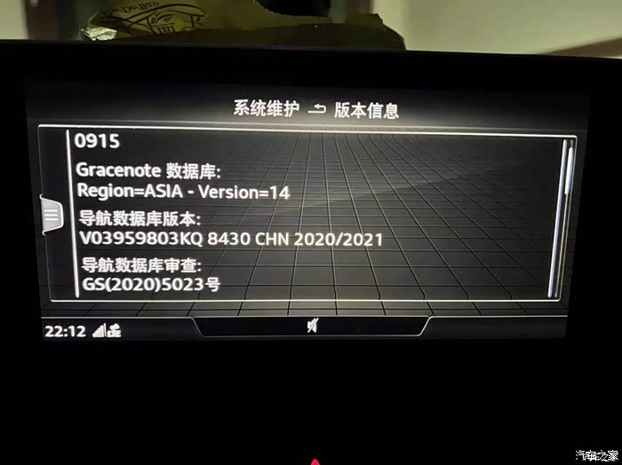

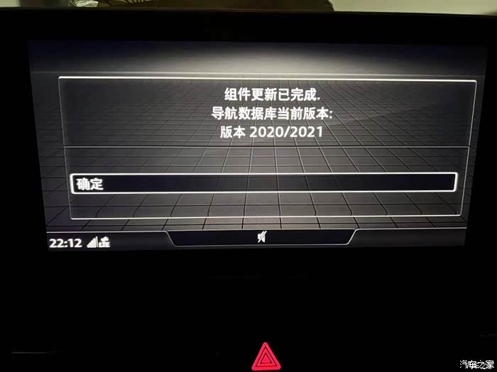

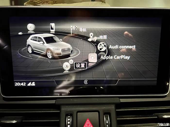

完成了

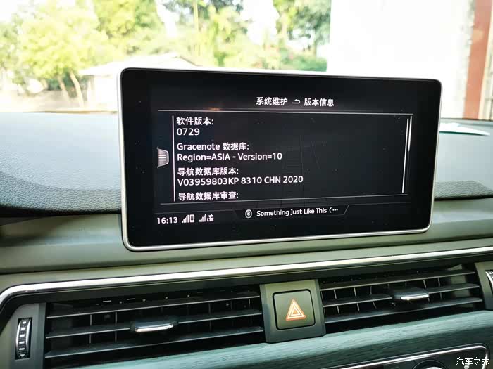

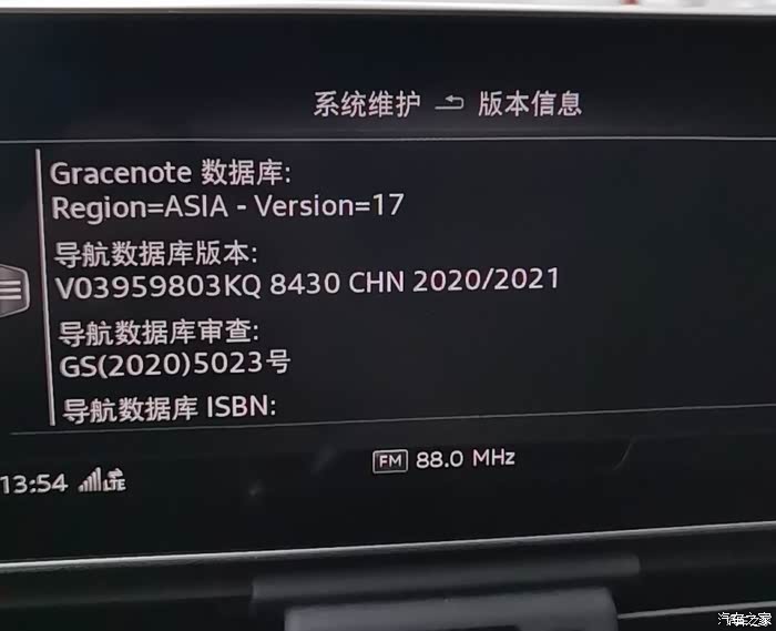

自己看看版本就好了
第六步、可以拔卡了
A4L的
原车的
其他车有借图的 SD卡位置
